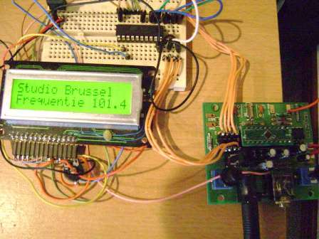

Ik heb een fm radio namelijk deze:
SI4735 Das Heimradio mit UKW und Poti-Abstimmung
http://www.elexs.de/SI4735h.html
zie ook: http://www.ak-modul-bus.de/stat/si4735_heimradio_set.html
en volgende bascom code
http://www.uploadarchief.net/files/download/heimradio%20attiny25%20eep…
Daarna de ATtiny25 vervangen door een ATtiny2313 met volgende bascomcode:
http://www.uploadarchief.net/files/download/heimradio%20attiny%202313%…
Hier een foto van de radio:
http://www.uploadarchief.net/files/download/foto%20si4735-800.jpg
Veel mooier zo en leuk om te programmeren, kan ook uitgebreid worden met rds maar zo werkt het prima voor mij.

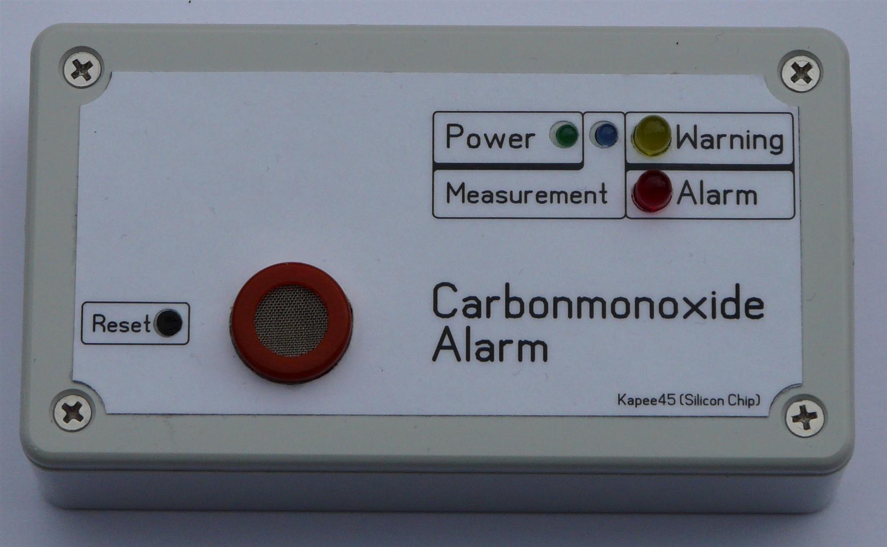

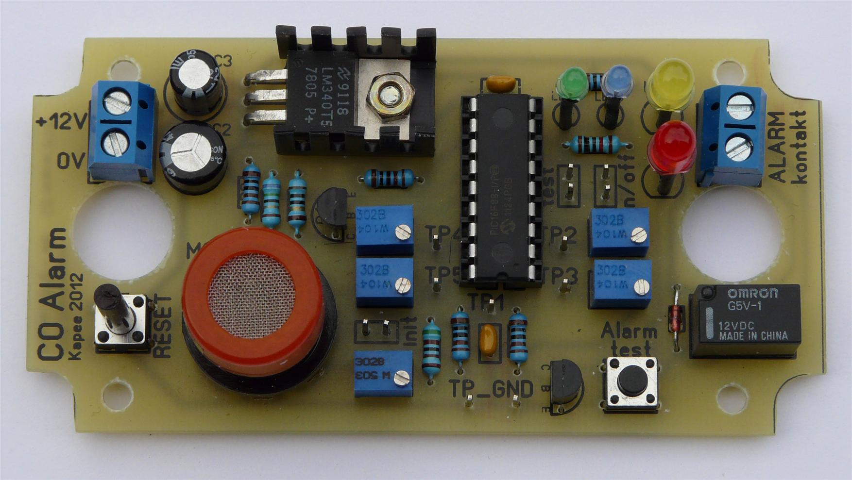

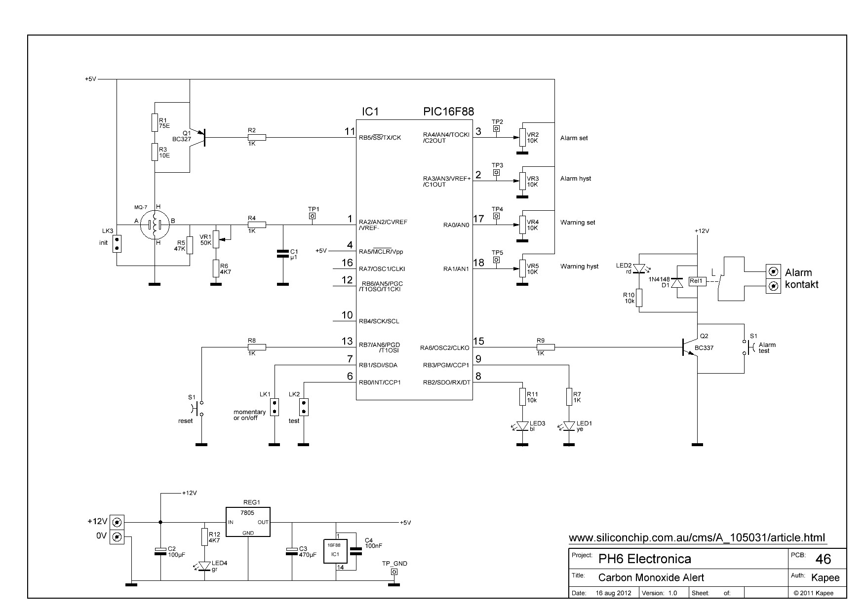

Wil al heel lang een koolmonoxide alarm onder de CV ketel (nodig of niet).
Gevonden in het tijdschrift Silicon Chip augustus 2005.
Het schema (natuurlijk) een beetje aangepast:
http://www.uploadarchief.net/files/download/resized/co%20alarm%20schema.jpg
Print:
http://www.uploadarchief.net/files/download/resized/co%20alarm%20print.jpg
Ingebouwd in een kastje:
http://www.uploadarchief.net/files/download/resized/co%20alarm%20ingebouwd.jpg
Zow, dat ziet er professioneel uit, alleen jammer dat de sticker een paar graden tegen de klok in is verdraaid en dat de led gaten niet helemaal overeen komen.Voor de rest alleen maar bewondering van deze kant.
Netjes !, hoe maak je die printopdruk ? Met de transfermethode ?
Inderdaad met de toner transfer methode.
Met de laserprinter een afdruk op fotopapier gemaakt.
Drie keer door de rexel laminator met papier onder en drie keer papier boven.
Fotopapier er af als de print is afgekoeld en daarna met een nat sponsje de papier resten van de print verwijderen.
Klaar.
Een mooi bouwsel, toppie.
Maar een klein opmerkingetje, ik zou de testfunctie "voorin" in de schakeling gemaakt hebben, en niet eenvoudig het alarm-contact overbruggen.
Het zou bij het testen ook handig zijn om te weten of b.v. de uP ook nog "loopt"
Maar verder een mooi dingetje!

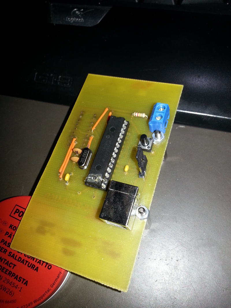

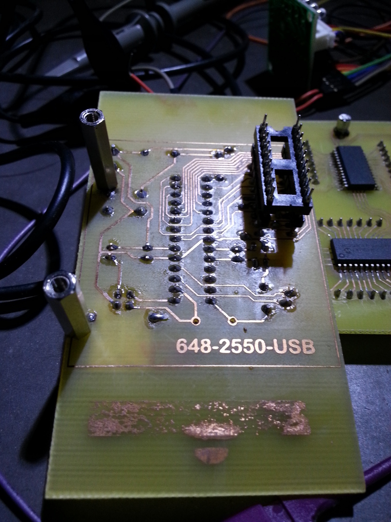

Mijn PIC16F648 naar PIC18F2550 omzetter tbv USB.
http://www.uploadarchief.net/files/download/648-2550-usb%20voorkant.jpg
en de achterkant:
http://www.uploadarchief.net/files/download/648-2550-usb%20achterkant.jpg
Nee, hij is nog niet schoongemaakt.

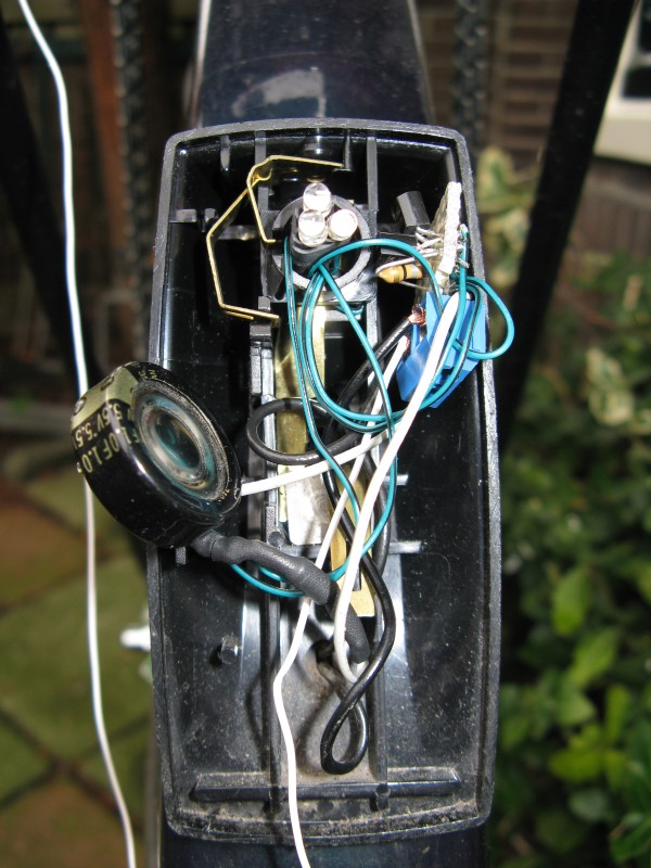

http://www.uploadarchief.net/files/download/img_5563.jpg
Nieuwe spaghetti in m'n achterlicht.
3 Kingbright L-934SRC Led's*, waarvan 2 gepulst aangestuurd met 37mA en 1 op een goldcap.
(LED's worden in een gelijkrichter gebruikt, gelijkrichter voed een simpel 2 transistor stroombronnetje. De goldcap wordt via een eigen diode en weerstand geladen en heeft een serieweerstand en parallel een 5V1 zener en de 3e LED (met 100R in serie.)
Jaha, wie zegt dat die overenthousiast rondstuiterende vers aangemelde CO'ers nooit wat afmaken?
* Zijn gewoon 3mm rode 20mA led's, maar ik vind het grappig dat ik een typenummer (en datasheet) van ze heb :) (Volgens datasheet mogen ze met 1/10 ducy 150mA hebben gedurende max. 0.1ms)

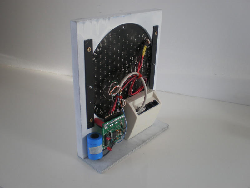

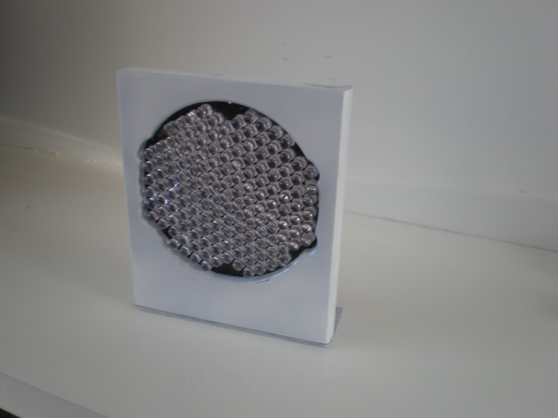

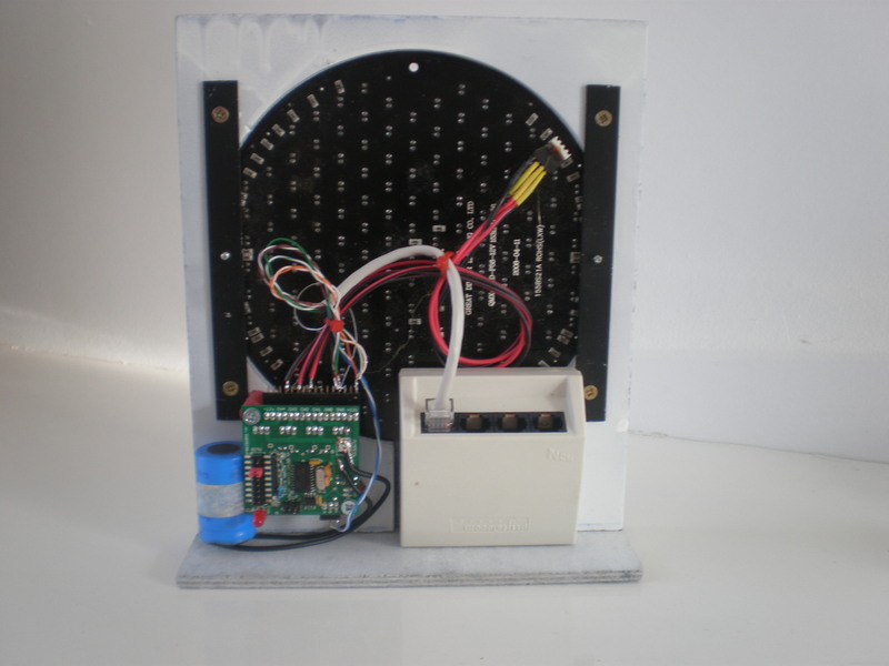

Projectje van mijn kant. Ik had al een tijd een aantal goedkope led panelen liggen. Deze heb ik eens gebruikt voor een tijdelijke opstelling voor een feest.
Binnenkort een fout feetje dus wilde er iets mee doen. Hiervoor een DMX512 naar PWM ding gemaakt.
Voorkant:
http://www.uploadarchief.net/files/download/dmxled1.jpg
van zij:
http://www.uploadarchief.net/files/download/dmxled3.jpg
Achterkant:
http://www.uploadarchief.net/files/download/dmxled2.jpg
Zoveel mogelijk gebruikt van wat ik had liggen. En had niets meer wat geschikt was als buffer condensator. Dus van daar die grote blauwe. Zonder kreeg ik wat knippers.
Ik heb er 3 gemaakt en worden via utp doorgelust, vandaar de isdn doosjes. voeding loopt ook over de utp.
De firmware is iets wat ik op het internet gevonden heb en die werkte meteen dus daar heb ik geen eer aan.
