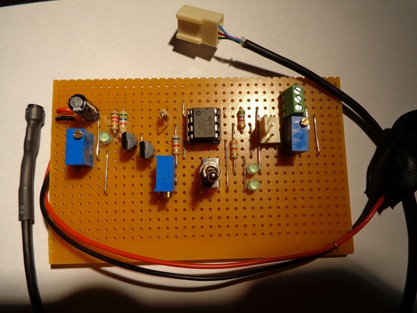

temperatuur sensor met kelvin/celcius uitlezing en high low alarm
sensor: LM335
referenties: LM336
opamp: tl062
de rest is gewoon duidelijk te zien op de print
gigantisch: http://imgur.com/oygWZ,eOYVv#0

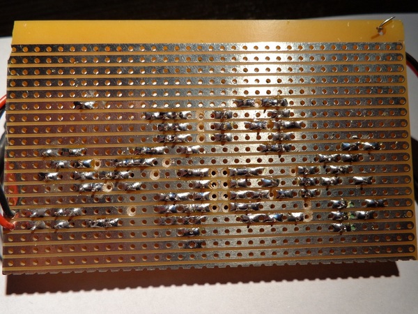

en de verplichte onderkant
gigantisch: http://imgur.com/oygWZ,eOYVv#1

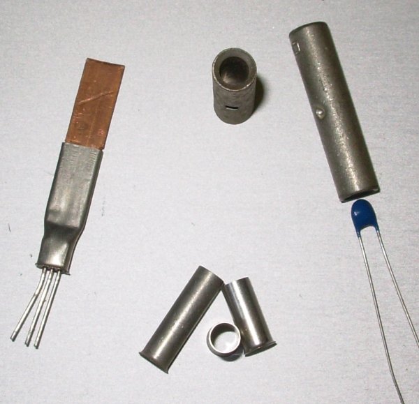

Je hebt de LM335 netjes in krimpkous verpakt, zie ik. Maar krijg je daardoor geen afwijkend meetresultaat, doordat je de thermische weerstand tussen de LM335 en zijn omgeving vergroot, en de eigen opwarming een grotere rol gaat spelen?
Ik probeer doorgaans een "koelvin" aan te brengen, zoals hier:
Links zie je een LM35, die samen met een stukje koper in een 10mm2 eindhuls geprangd zit. Met een verbindingshuls van 10mm2 (rechts) kan het ook, als je die wat uitboort.
Buiten dit zijn er nog wel meer oplossingen te bedenken. Ik zou zeggen: test het eens uit, en ga na hoeveel verschil het maakt...
nou het is een practicum opdracht (ik volg bioelectronics & nanotechnology aan de universiteit Hasselt) en de sensors waren al klaargemaakt voor ons. wat wij moesten doen:
-schema dat we kregen snappen en kunnen uitleggen hoe alles werkt
-weerstanden berekenen
-print ontwerpen (lochmaster)
-solderen
-testen en ijken
maar ik wil zelf binnenkort nog een thermometer maken met een nixie (in-9 of in-13) of misschien gewoon 7 segment schermpje. dit was een leuke opdracht maar om nou de hele tijd een multimeter te nemen als je wil weten hoe warm het is
maar om heel eerlijk te zijn: ik heb geen idee in hoeverre de zelfopwarming een rol speelt. verwaarloos je dat niet door het ijken? vanzelfsprekend heb je nu wel een grotere traagheid maar in ijswater was de sensor binnen een paar tellen van kamertemperatuur tot 0 graden. maar ik heb geen (grote) krimpkous meer liggen dus dat experiment moet even wachten
pros
Dat geloof ik graag. Water is immers een prima warmtegeleider, en vervangt als het ware de koelvin.
Het is bij kamertemperatuur dat je het verschil gaat merken. Doe maar eens een test...
