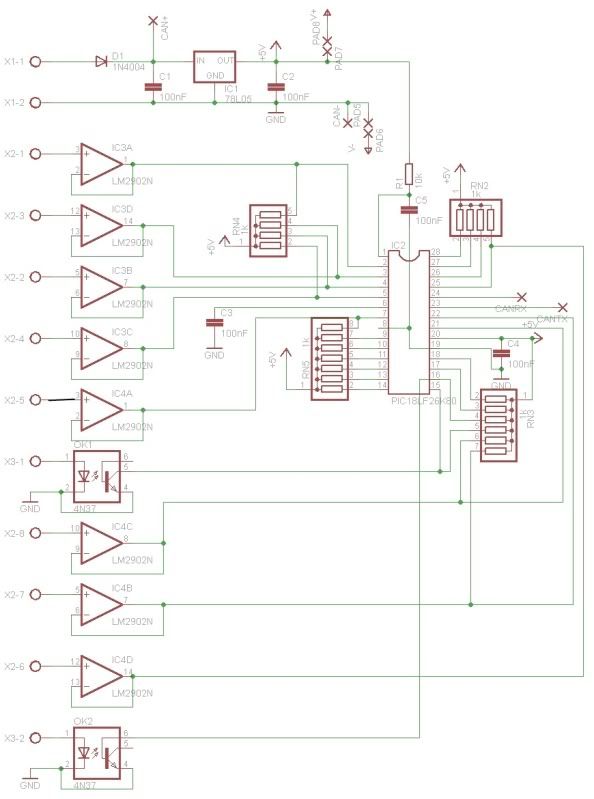

LM2902 lijkt mij het meest geschikt kan ook single supply werken.
http://i63.photobucket.com/albums/h148/fragme_dmc/electronics/pb2obd2.jpg
2 digitale ingangen (meer is er niet nodig) en de rest analoog.

Edit: ik denk dat ik zoiets al eens ben tegen gekomen en wat had aangepast: http://i63.photobucket.com/albums/h148/fragme_dmc/electronics/simple%2…
[Bericht gewijzigd door Damic op (37%)]
Sterker nog: dat is je eigen ontwerp uit dit topic ;)
Ja, wist niet meer dat ik dat had gepost :o
