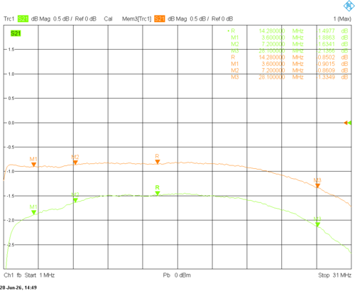

Ik heb een FT240-43 gewikkeld zoals in de linkjes onder, draadje er aan van 10.1 mTr -
Maar nu was ik mijn trap/spoel kwijt dus dacht ik zal een nieuwe wikkelen.
Maar ik had 1 2 3 geen 0,8MM draad en heb ik 0,75MM draad gebruikt
Maar als ik 120 WDG wikkelt kom ik te hoog(uH) uit!
Nu heb ik ongeveer 100WDG gedaan en zit ik nog aan de 42uH,
Wat moet/kan ik doen? Nog meer afwikkelen naar de 35uH toe?
Staande golf rond 20mTr is vrij goed maar 40mTr blijft hoog.
Ik moet ook eerlijk bekennen dat ik niet meer precies wist welke lengte voor welke band was!
10.1 is voor 20mTr en de spoel en de 1.70….1.80 voor de 40mTr…toch?
De 20mTr rond de 14.100 stond de SWR 1,5
Maar 40mTr slaat nog te veel uit rond de 3
En ik heb wel een beetje met de 10.1 en ook met de korte draadlengte gespeeld maar word niet veel beter!

Het zit ongeveer zo Rob; je gebruikt een draadlengte van 10mtr.
Deze antenne is bedoeld voor een halve golf aan draadlengte, dus met 10tr draad zit je goed op 20mtr en wellicht ook goed op de 10m band.
Voor de 40m band zit je op een kwartgolf aan draadlengte, dat betekend dat op de 40m band je antenne stroom gevoed moet zijn, in plaats van spanning gevoed.
Voor gebruik van 40m zul je dus een antenne verleng spoel erbij moeten plaatsen om die antenne lengte van 10mtr op een halve golf lengte te laten resoneren, of door die antenne lengte van 10mtr stroom gevoed te maken op de 40m band.

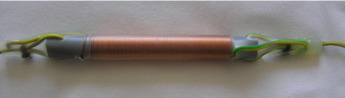

Rob bedoeld de verlengspoel. Die is bij mij iets van 88 windingen op 19mm hostaliet. Zie de foto's in dit topic.

Dat klopt niet, die grijze elektra buis heeft een diameter van 18mm.
Met een LC meter kom je er snel genoeg achter hoeveel windingen je precies nodig hebt om op die 35µH uit te komen.

ja Martin inderdaad die diameter is inderdaad iets van 19MM of zo iets.
ik heb nu ook een spoel gewikkeld van ongeveer 88windingen,
de waarde nu was 37uH maar ik zal morgen denk ik als ik even kan kijken wat het doet.
in het ergste geval haal ik er nog even een paar windingen van af,

Spoel nu 35uH maar krijg hem toch niet echt goed hoor!
Het liefste staat ie rond 15mHz een op een.
Op 7mHz een op drie.
Maar echt dat ie flink omlaag duikt die meter, nou nee!?
Hoe komt dat nou?
Wat doe ik fout?
Heb gespeeld met 10.10 naar 10.25mTr
En na de spoel 1.00 …..1.70 naar 1.80mTr
En dan is 14mHz eigenlijk nog de mooiste een op twee,
En als ik dan naar 15mHz draai word ie steeds mooier.
Kan het misschien zijn omdat ik haaks op het uit einde mijn inverted V antenne in die zelfde mast hebt hangen?
Ik heb toen ook eens met een grote loop de staande golf van een dipool naar de maan geholpen!
Als ik dan de loop deed tunen draaide ik daardoor de staande golf van de dipool in het rood.
VrGr Rob.
Martin V
Nu is 15MHz geen 20m band dat is 14MHz, als de SWR beter is op 15MHz dan op 14MHz, klopt er al iets niet.
Waarschijnlijk is dus de antenne iets te kort, of je hebt te weinig windingen op de verlengspoel.
Op 7MHz is de SWR helemaal slecht, niet zo vreemd want de helft van 15MHz is 7,5MHz.
Als de end-fet het enigszins zou moeten doen, zal deze dat pas bij 7,5MHz moeten doen.
Ook hier geld weer; vermoedelijk is de antenne iets te kort.
Kun je ook op 7,5MHz kijken hoe daar de SWR is Rob?
Die ervaring heb ik hier ook meegemaakt dat twee antennes elkaar beïnvloeden.
Zo had ik een loop antenne binnen en een draad antenne buiten, dat beïnvloed elkaar wanneer ik de loop op een andere frequentie afstem, dat de ontvangst op de draad antenne minder wordt.
2 antennes zouden elkaar kunnen beïnvloeden. Plaats eens een foto van je opstelling van de High end fed. Hangt hij geïsoleerd tov van je mast of zit hij er tegenaan. Maakt allemaal uit. Ik heb ook een HEF met prima SWRwaarden, dus het is zeker mogelijk.
Windingen misschien iets meer tegen elkaar drukken maakt ook al verschil. De windingen goed fixeren. Meten zonder de spoel vast te houden. waarschijnlijk doe je dat ook al niet, maarja het zijn maar tips

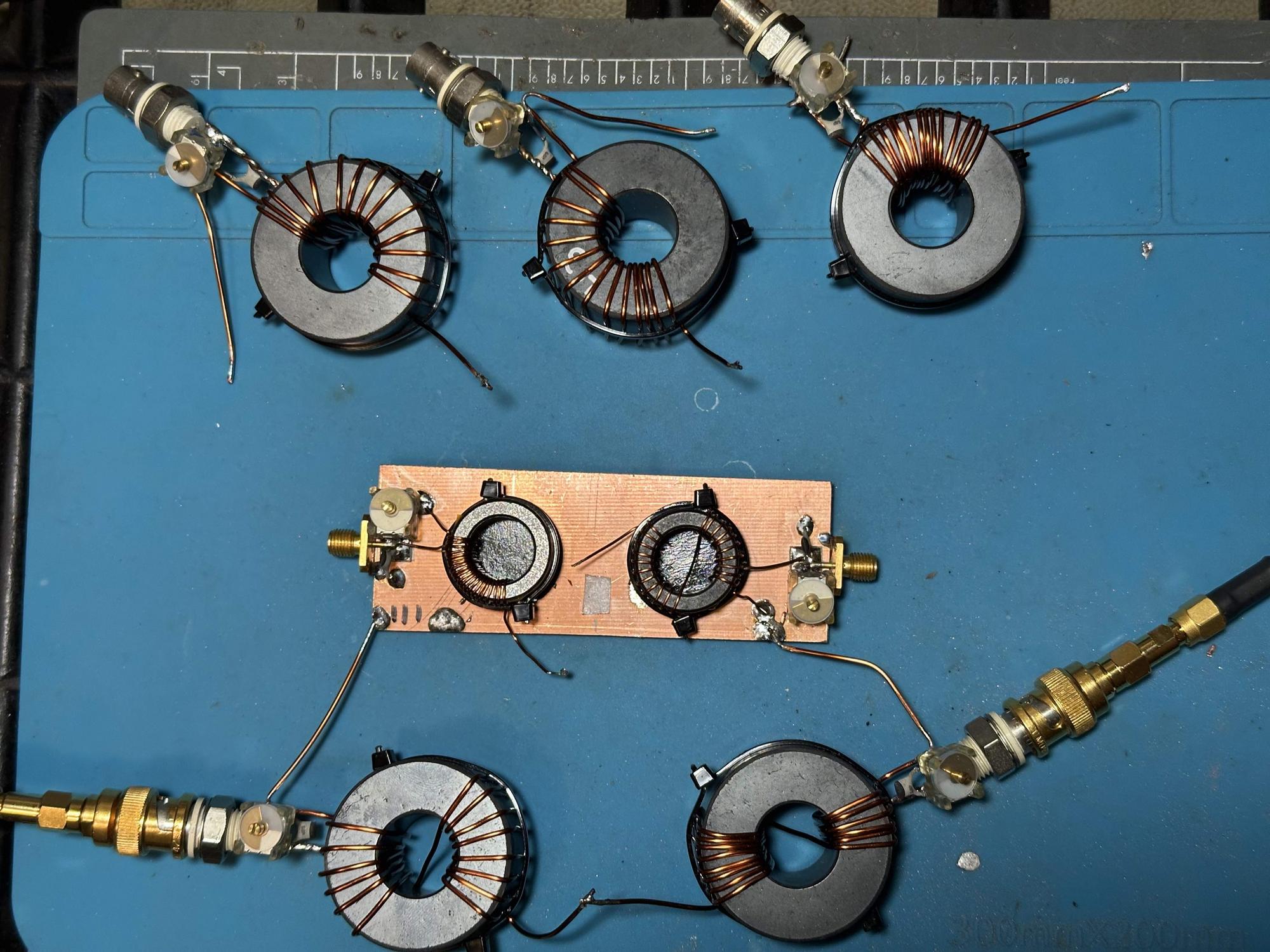

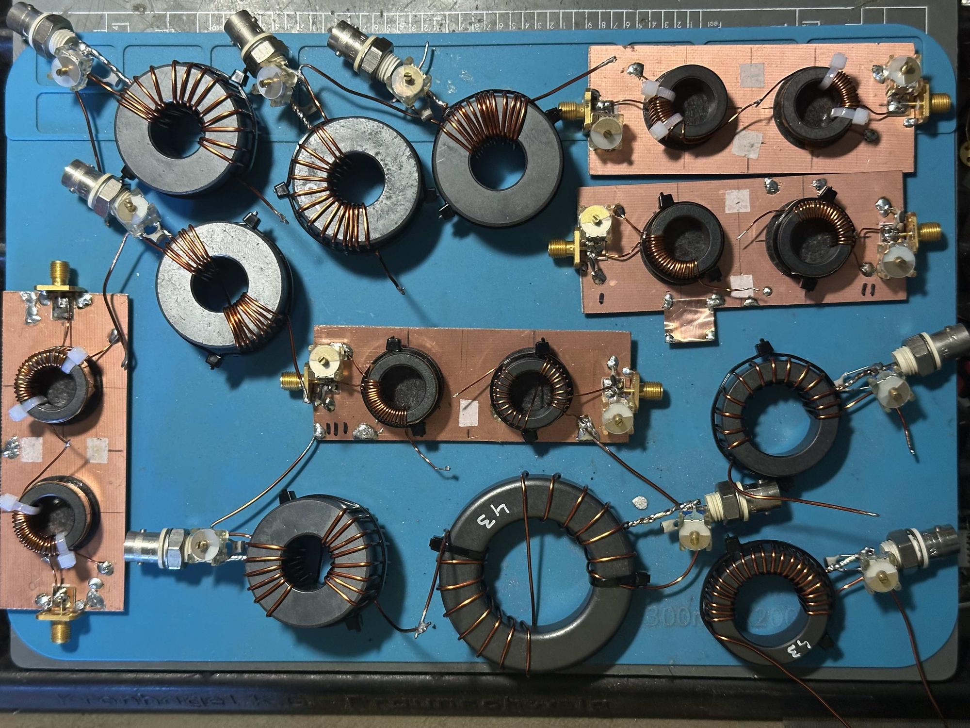

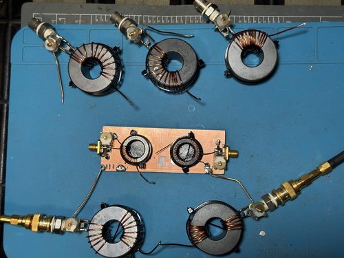

Ik heb de afgelopen tijd zitten knutselen aan 1:49 trafo's voor een halve golf endfed antenne.
Als eerste heb ik twee kleine FT87-43 toroids gebruikt en daarop een auto-trafo met 3:21 windingen gemaakt, ik heb er meerdere van gemaakt om een referentie te hebben waarmee ik andere knutsels kan vergelijken (koperen printjes).
uiteindelijk bleken de Fair-rite cores 2643251002 de beste te zijn,
let niet op het printje erboven, ik gebruik het om de massa door te verbinden.

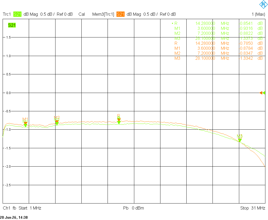

S21 meting van deze trafo's achter elkaar
de groene grafiek is van de twee cores op de foto, oranje is een meting waarbij de linker core vervangen was door de core rechts boven.
De markers geven telkens een waarde aan van de twee cores samen, dwz als ik het voor 1 core wil weten moet ik het door 2 delen.
Nu de twijfel, ik kom op relatief lage waardes uit (denk ik), bij 28MHz is het minder met 0.7dB per core verzwakking, alles eronder is ruim beter en zit onder de 0.5dB. Maar klopt dit wel of doe ik iets verkeerd?

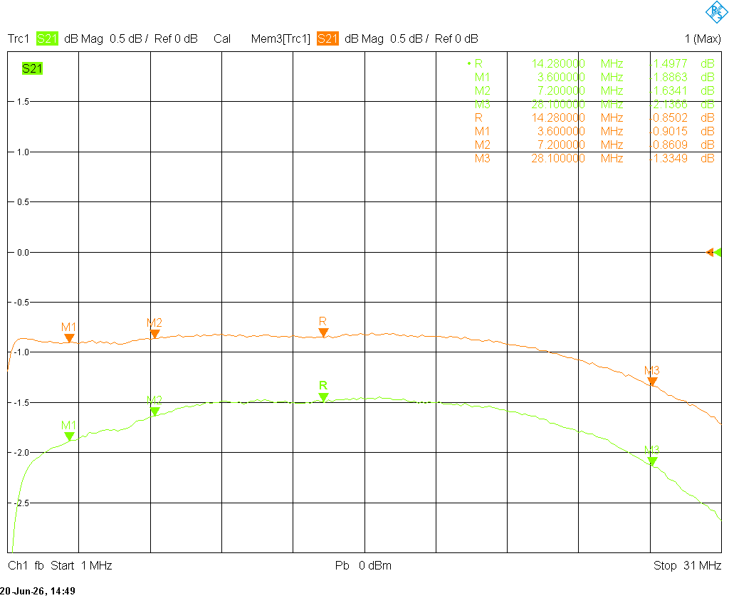

Ter referentie heb ik ook nog een FT240-43 core gemeten,
oranje zijn de twee "optimale" cores, groen is een van die optimale cores in serie met een FT240-43, zoals op de foto.
Ben benieuwd naar eventuele opmerkingen, dank alvast..
