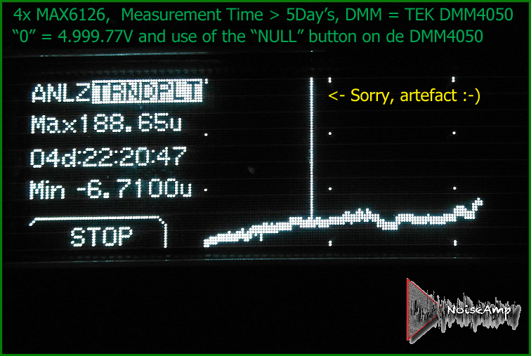

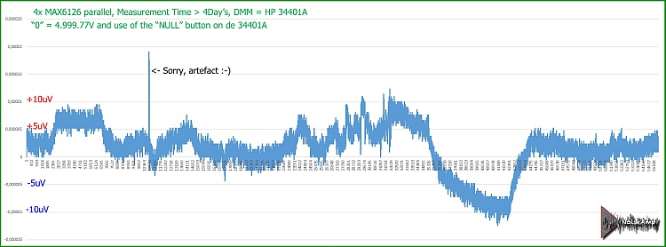

Maargoed, wat valt mij nu op na een paar dagen getest te hebben met 4x de MAX6126-AASA, RETE STABIEL!!!
Er is heel weinig drift te herkennen die je vaak ziet, als je een referentie net aansluit.
De eerst 100 uur kan de uitgangsspanning flink verlopen en meestal rond de 1000 uur kom je dan aan de gemiddelde waarde opgegeven in de datasheets.
De drift hieronder is natuurlijk opgebouwd uit de drift van de HP34401A en de 4 referenties.
De tijdsduur is iets meer dan 1 uur bij een redelijk stabiele omgevings temperatuur in het LAB.

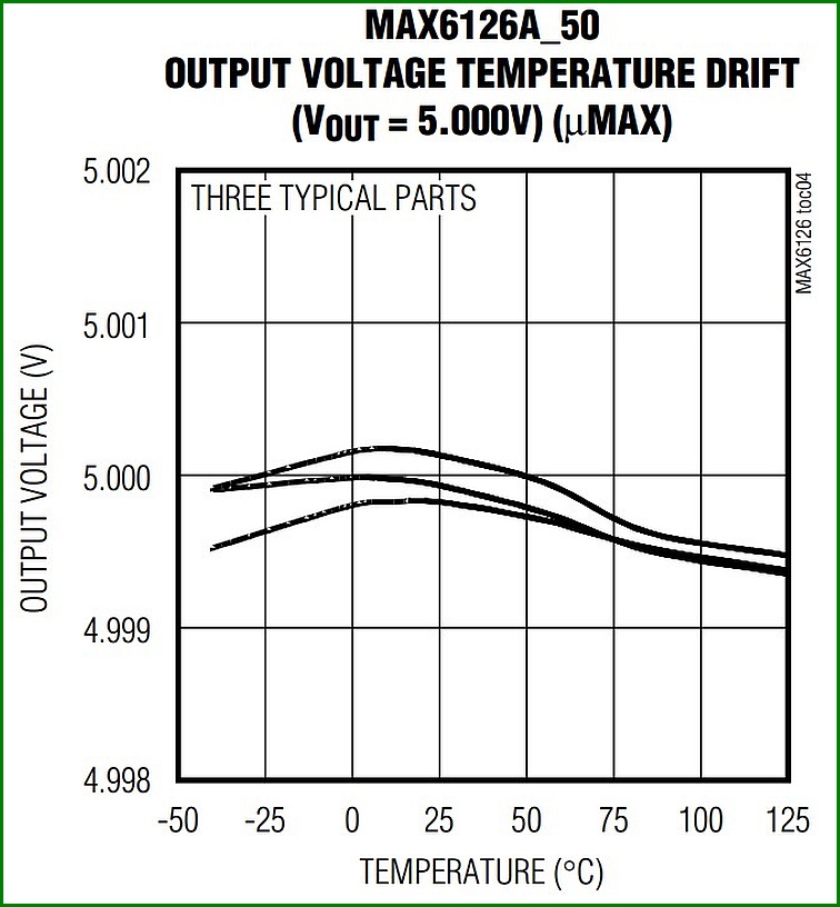

De schatting wat drift betreft van de 4 referenties, dit is minder dan 1PPM/C.

OK, het plaatje.
De stippellijn is de "0" waarde waar ik het meetinstrument gisterenavond op heb gezet.
Dit was 4,999.77V en daarna de "NULL"toets gebruikt.
De vertikale schaal is 2uV/Div!

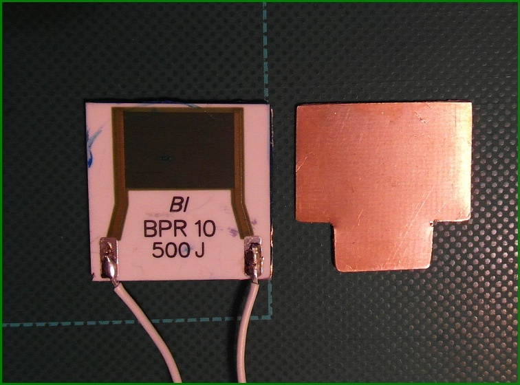

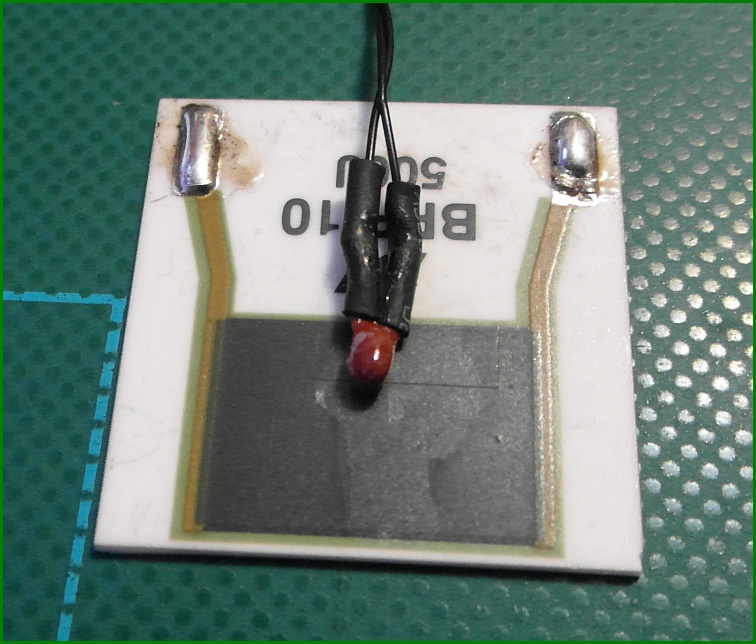

Het oventje is opgebouwd rond een keramische weerstand die maximaal 10Watt mag dissiperen, ik stop er ruim mender dan 1-Watt in.
De waarde van de weerstand is 50 Ohm, en het plaatje is ongeveer 1mm dik en 25mm in het vierkant.
Hier wat plaatjes om het wat duidelijker te maken.

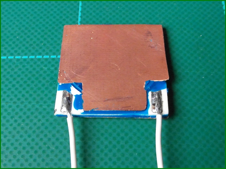

Aan de referentie kant zit al het stukje dubbelzijdig dunne print gelijmd en je ziet hier het stukje print dat aan de ovenkant van de weerstand komt.
De dikte van het dubbelzijdige print materiaal is 0,35mm.
http://www.bramcam.nl/NA/NA-REF-M6126/NA-REF-M6126-15.jpg

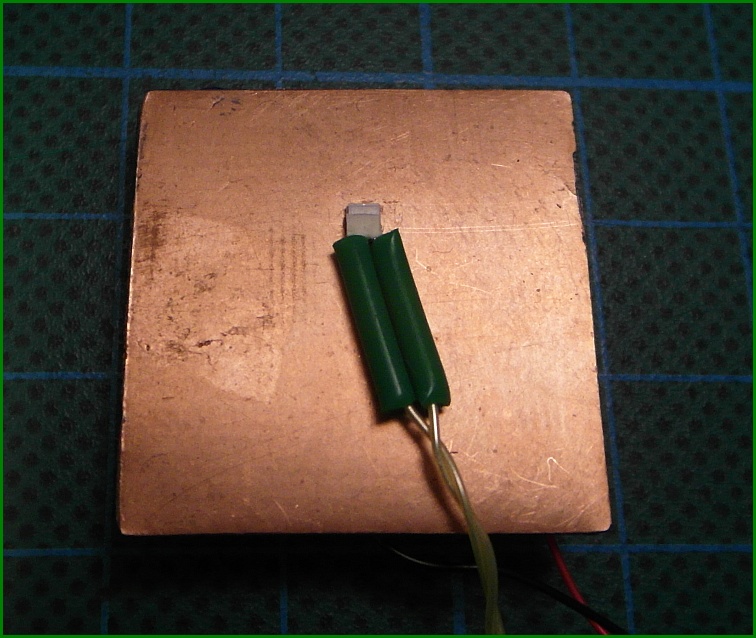

Rara wat is dit...
http://www.bramcam.nl/NA/NA-REF-M6126/NA-REF-M6126-14.jpg

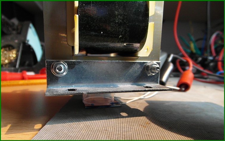

Een dikke trafo die d.m.v. een plastic dopje het stukje print goed aandrukt.
Ook deze keer weer gebruik gemaakt van de blauwe termische lijm van Fischer.

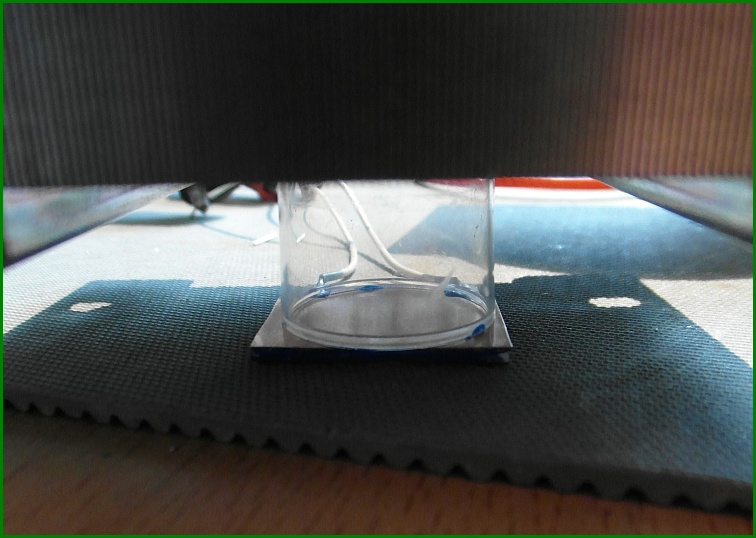

http://www.bramcam.nl/NA/NA-REF-M6126/NA-REF-M6126-13.jpg
Dit is het resultaat nadat de weerstand tijdens het lijmen aan heeft gestaan om de lijmtijd te bekorten.

Ok, terug naar het begin van het verhaal, waarom was het regelen zo slecht van mijn OpAmp schakeling...
Kijk hier eens naar, zo begon ik met het testen.
Sensor in het midden van het plaatje gelijmd, moet goed zijn he...
http://www.bramcam.nl/NA/NA-REF-M6126/NA-REF-M6126-16.jpg
Vergeet dat maar rustig, ondanks het goede kontakt en een NTC van 100K (lekker gevoelig) was het dus waardeloos.
Waarom werkte dit zo slecht en de andere oventjes met deze weerstand ging het wel goed!
Bij de oventjes die hier al werken met deze weerstand zit allemaal aan beide zijden de koperprint op gelijmd.
Dit zorgt er voor dat de hele weerstand gelijkmatig verwarmd wordt en er wordt ook nog wat "warmte massa" toegevoegt.
Hij wordt dus een stuk "trager" hierdoor.
Dit werkt als een grote condensator in het tegenkoppel circuit!!!

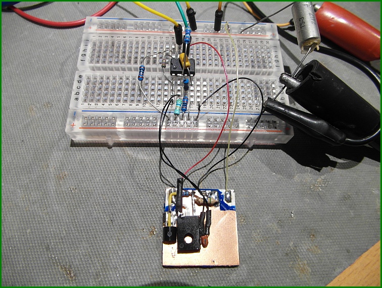

Dit is de regelelectronica met een IC LM10 en de regeltransistor op het breadboard.
Het oventje zit weer in de oranje dop met wat isolatie materiaal.
http://www.bramcam.nl/NA/NA-REF-M6126/NA-REF-M6126-17.jpg

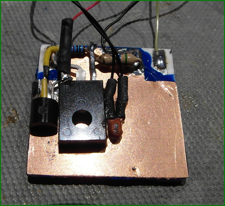

OK, toen ik er achter was waarom het niet goed regelde, heb ik de printjes aangebracht en weer gemeten.
Dit ging nu goed, er was helemaal geen condensator nodig om het stabiel te houden!

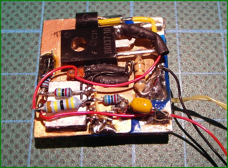

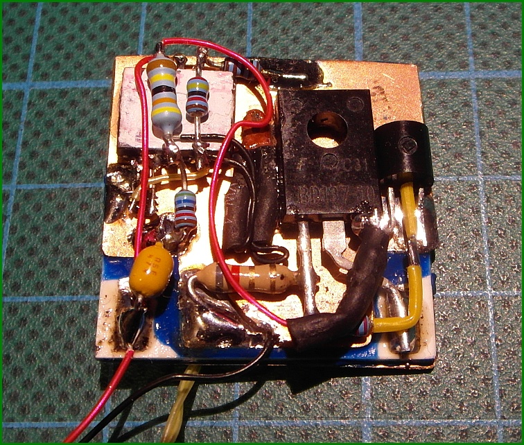

De oplossing was simpel, plastic transistor zoeken die op het koper geplakt kan worden.
Dit is een close up van de BD137, 2N3904, NTC en wat weerstanden.
http://www.bramcam.nl/NA/NA-REF-M6126/NA-REF-M6126-20.jpg
Dit is het geheel werkend aan het breadboard.
http://www.bramcam.nl/NA/NA-REF-M6126/NA-REF-M6126-19.jpg

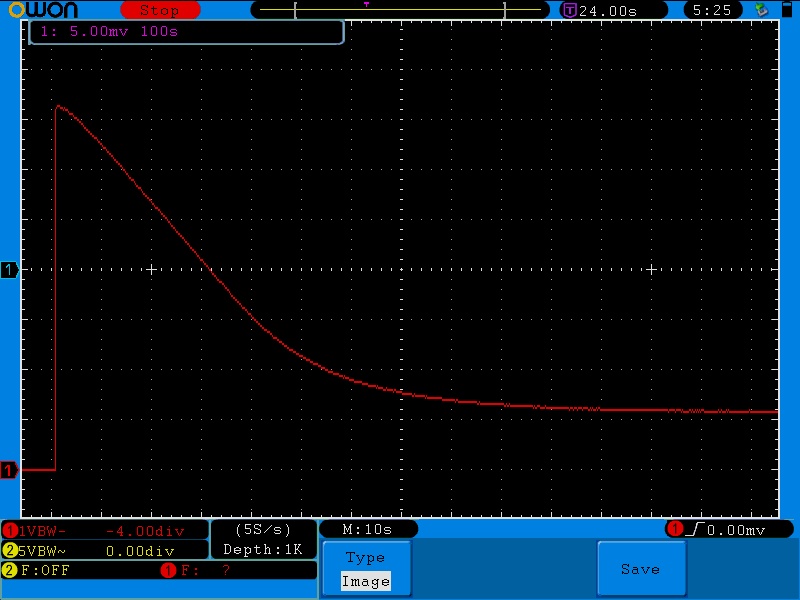

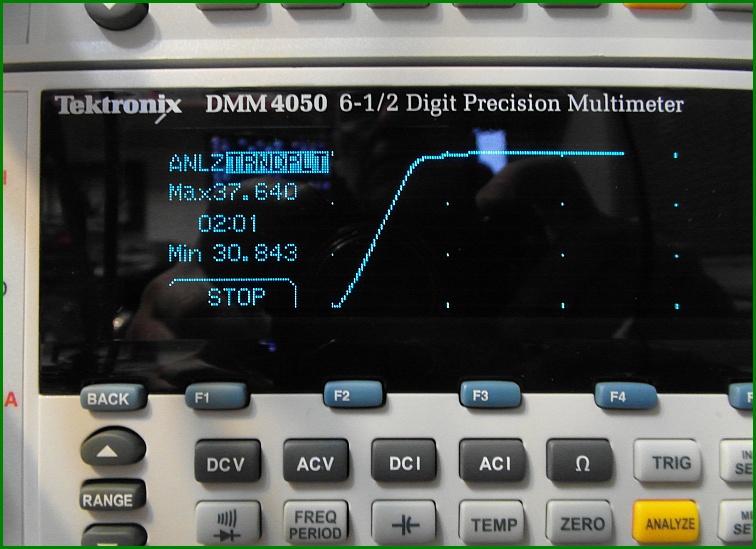

Dit scoop plaatje geeft de uitgang van de opamp aan die de basis van de powertransistor stuurd.
Dit is van koud naar warm ongeveer 22C naar 38C.
Hierbij kan je meestal goed zien of de regellus stabiel is.
Dit ziet er uitstekend uit, na ongeveer 1,5 minuut heeft hij bijna zijn eindwaarde bereikt en geen slingers...

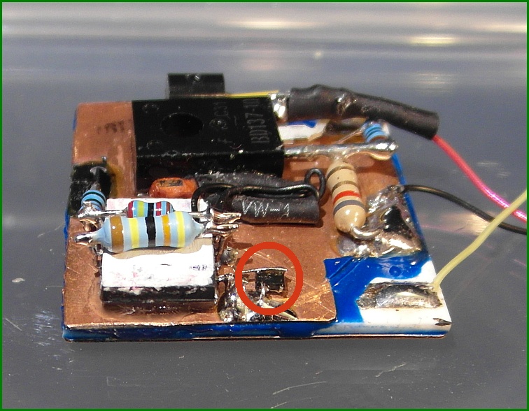

De volgende taak word de LM10 in SMD uitvoering naast de powertransistor monteren en weer bedelven onder blauwe lijm.

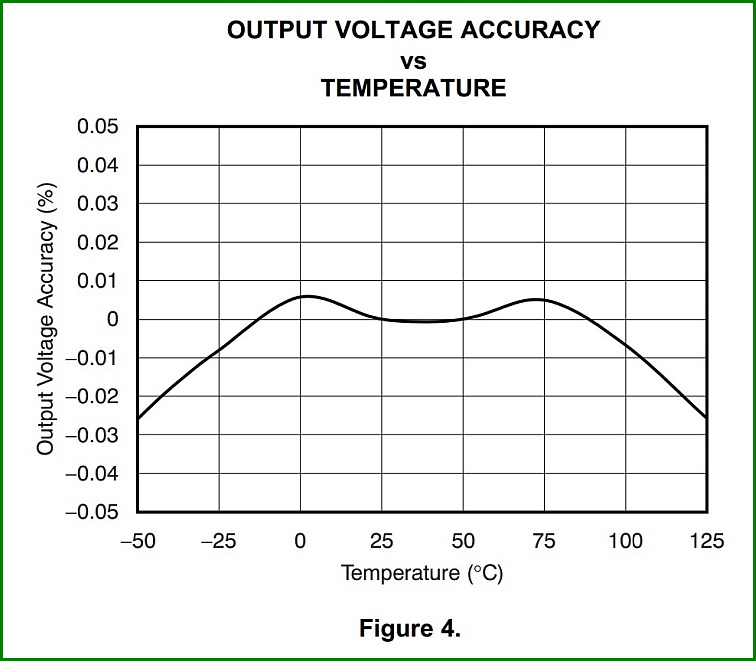

Als je deze referentie in een voeding plaatst hou dan rekening mee dat de temperatuur in de kast flink omhoog kan gaan onder belasting.
Ik kies voor mijn 4x Max6126 Ref ongeveer 38C, dit houd het verbruik laag en er is verder geen andere warmtebron in dat kastje.
Voor een voeding zou ik tussen 41 en 45C kiezen als je de referentie strategies goed plaats.

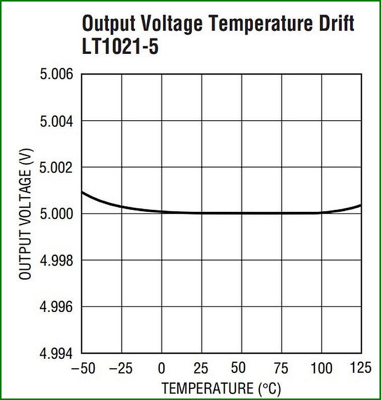

Ik ga hieronder wat screenshots laten zien uit datasheets van verschillende referenties die ook bij verschillende fabrikanten vandaan komen.
Ik heb er voor gekozen om de plaatjes van een 5V referentie spanning te gebruiken.
Aan het einde laat ik ook plaatje van een referentie zien die tot de zelfde serie van de fabrikant behoord maar toch een heel andere temperatuur gevoeligheid heeft.
Opmerking, bijna iedere fabrikant gebruikt een andere schaal hoeveel de referentie drift per temperatuurverschil, hou hier rekening mee bij het vergelijken.
OK, we beginnen met mijn lieveling *grin* de LT1021 zoals ik al zij, alles referentie IC's zijn in de 5V uitvoering.
het is een heel mooie vlakke karakteristiek.
http://www.bramcam.nl/NA/NA-REF-M6126/Drift-LT1021.jpg
En dan nu de TI REF5050, mooi Ref IC'tje, daar ga ik ook een oventje mee bouwen, deze heeft een temp uitgang!
Kijken of ik deze kan gebruiken om de chip zelf op temperatuur te houden :-)
http://www.bramcam.nl/NA/NA-REF-M6126/Drift-Ref5050.jpg
En dan nu de referentie die bij dit topic hoort, de MAX6126-AASA.
Vreemd maar het vlakke stukje zit bij 15C...
http://www.bramcam.nl/NA/NA-REF-M6126/Drift-Max6126.jpg

De referentie behorende bij dit topic, de MAX6126, maakt het dus weinig uit of hij nu op 20C of 50C gehouden wordt, dit stukje heeft een vrijwel rechte aflopen lijn.
Wat ik al aangaf, rond de 15C is de lijn bijna vlak, bij dit IC, alleen heeft bijna niemand hier iets aan.
Niets is perfect... nou ja, de LT1021 gaat goed die richting op.
Van alle referentie IC's is die toch wel erg goed.
Ik laat dan de LM399, Motorola/Fluke referenties en de LTZ1000 series even buiten beschouwing, die zijn allemaal met eigen oven.
Ik hoop dat dit een beetje verhelderend was.

Laatste versie ovenschema
http://www.bramcam.nl/NA/NA-REF-M6126/NA-REF-M6126-SCH-02-200.jpg
Hier nog wat uitleg over de oven schakeling.
Het eerste deel van de schakeling, bestaat uit deel-a van de LM10.
Dit is een opamp met intern een 200mV referentie aan de +ingang, deze aansluiting is niet naar buiten toe gebracht.
Alleen de -ingang en de uitgang van de opamp zijn beschikbaar.
Door R1 en R2 wordt de versterking op 25x ingesteld, dit resulteerd in een spaning aan de uitgang van ongeveer 5V.
De nauwkerigheid hangt af van de interne 200mV referentie, deze varieerd tussen de 190 en 210mV volgens de datasheet.
De LM10 in mijn breadboard heeft 199,2mV en die is dus heel keurig.
De precise spanning aan de uitgang is niet zo belangrijk, het is belangrijker dat de weerstanden van de brug die gevoed wordt uit de 5V goed zijn.
Ik heb voor de NTC van AVX gekozen omdat ik deze al een keer had toegepast en er nog een op voorraad had.
Ik heb hier nog een mooier type liggen, maar die ga ik later gebruiken in een ander project.
De 5V uit het referentiedeel wordt opgesplits door R3a+b, en hier staat dus ongeveer 2,5V op en wordt toegevoegd aan de +ingang van het opamp deel van de LM10.
Aan de -ingang hangt de NTC en de tegenkoppel weerstand R4.
R3, die ook aan de -ingang zit bepaald de temperatuur, de waarde heb ik bepaald aan de hand van een lijstje van AVX, die het weerstandsverloop laat zien bij verschillende temperaturen.
Ook heb ik een testje gedaan met mijn "Component Heater" dit is een kastje met een voeding, LCD meter 10slagen pormeter en een kabel met hieraan een powerfet.
Op die powerfet zit ook een temp sensor, nu kan ik met de potmeter de temperatuur instellen die ik wil en zo 39C instellen en de NTC tegen het koper van de powerfet aanhouden
en de multimeter geeft dan de weerstandswaarde aan, dus zo kom ik aan ongeveer 56K :-)
R4
R4 bepaald de maximale gain die mogelijk is zonder dat de schakeling een LFO wordt.
De waarde kan nog iets hoger, maar ik wil natuurlijk een veiligheids marge hebben.
Er komen ook nog meer onderderel aan de andere zijde gemonteerd en dunne aansluitdraden.
Deze onderdelen veranderen allemaal de termische balans.
Uit testen die ik heb gedaan met de stroom begrensing zoals hier met Q1, de BC817 is gebleken
dat het voorkomt dat de schakeling op een hoge frequentie gaat genereren als hij in werking treed.
Dit is het beste op te lossen zoals in mijn schema met R6 de basisweerstand, die hier 220 Ohm is.
R8
De waarde van R8 heb ik bepaald door na te denken wat de maximal stroom is die er mag lopen in koude toestand
en de tijd dat de oven temperatuur stabiel wordt.
En veel lagere waarde kan ook als er stroom voldoende beschikbaar is, maar dat is niet altijd gunstig.
Door de zeer snelle verhitting krijg je veel mechanische stress en een flinke "Overshoot" van de temperatuur.
Ook kan je ovenregeling er knap instabiel van worden en weer alleen met grote tijdcontanten gedempt worden.
Oventjes maken is niet makkelijk, tenminste, de gene die goed stabiel zijn, je leert er op allerlij gebieden veel van.
Q2
Voor het geval dat het niet geheel duidelijk was, de powertransistor BD137P is een geheel plastic type, er is geen isolatie nodig zoals ik hem gemonteerd heb.
Ook is hij met opzet bijna in het midden geplaats, waar ook de meeste warmte door de dikkefilm weerstand wordt opgewekt.
Zoals op een vorige foto te zien was zit de NTC in het midden vlak tegen de transistor aan.
Zonder de BD137 op de oven te plaatsen ging maar een kwart van de energie die werd opgenomen naar de oven.
De rest werd door Q2 de BD137 gedissipeerd.
De stroom die de oven trok was ruim 65mA, en nu zit ik onder de 20mA en dat is ruim onder mijn doelstelling.
Het is me dus gelukt bijna alle condensatoren uit dezeschakeling te houden, behalve C1 over de voeding, ik heb geen keuze hierin.

Hoi blackdog,
Wat betreft de grafiekjes liggen de optimale gebieden nogal uit elkaar. Ik heb het volgende gevonden:
code:
LT1021-5	Tussen 10 en c.a. 85 graden
TI REF5050	2°C; 30°C of 70°C
ADR445		Tussen 30 en 50°C
ADR440		Rond 40°C
De grafiek van de MAX6126A-50 snap ik niet. Of gaat het hier over de mediaan en de boven- en onderlimiet? Dan zou je dus naar de middelste curve moeten kijken en daar het punt opzoeken, waar de raaklijn het meest horizontaal loopt (c.a. 3 à 5°C in dit geval).
Ha die Tidak Ada,
Het enige wat ik kan zeggen is wat je ziet, Maxim heeft er voor gekozen het op deze manier te compenseren.
Hou er rekening mee, dat ze goed werk geleverd hebben, typical 0,5PPM/C.
Ook al is er geen vlak stukje in de grafiek.
En als mijn oventje goed werkt, heb ik alleen nog last van de drift van de componenten die ik gebruik.
De drift waar ik het dan over heb, bedoel ik mee veroudering, de tijd zal leren of ik daar gelijk in krijg.
Ik hoop dat deze Referentie minder zal driften dan mijn multimeters.
Dat zal wel moeilijk zijn voor het eerste jaar van deze nieuwe referentie, daar mijn DMM4050 Multimeters rond de 7PPM zaten voor bijna 3 jaar gebruik (24/7/365 aan).
Dit is voor mij een test hoe goed SO behuizing referenties kunnen zijn en hou er als het goed is een LAB referentie aan over die ruim een dag op batterijen werkt in een compakt kastje.

Ik heb wel de tijd gehad om wat foto's te maken van de wat langere tijd stabiliteit.
De eerste foto is gemaakt van het scherm van de DMM4050 multimeter in de "Trend Plot" stand en deze plot is van bijna 5 dagen.
Je kan zien dat er wel een echte trend in zit, de vier referenties lopen langzaam omhoog, de HP 34401A multimeter geeft nu +20uV aan.
http://www.bramcam.nl/NA/NA-REF-M6126/5-Days-Drift-Max6126-DMM4050.png
Dit is een screenshot van de exportdata van de 34401A.
De lengte is ongeveer 4 dagen, je kan overeenkomsten zien tussen deze grafiek en die van het display van de DMM4050.
Die variatie is de temperatuur gevoeligheid van de MAX6126,
wat er overblijft is de temperatuurgeveoligheid van de meetinstrumenten.
De temperatuur variatie is hier tussen 18 en 23C in het Lab.

Vandaag weer wat info over het ovenfront, er waren vandaag weer wat onderdelen binnen gekomen, vandaar.
Eerst even het aangepaste schema en wat uitleg waarom.
Als eerste de nauwkerigheid van R1 en R2, deze zijn gewoon 1%, dit is nu aangepast.
Nog met wat meer met kleurtjes gewerkt in het schema, dit voor de duidelijkheid.
R4, die de versterking en hierdoor ook de stabiliteit bepaald is een klein beetje omhoog gegaan in waarde.
Na wat testen bleek dit goed te werken, de stroom slingert een klein beetje bij het opwarmen van de oven, maar hij is snel stabiel, zo meer hierover.
R8, die de maximale stroom bepaald, is verhoogt naar 8,2 Ohm, nu loopt er max 90mA en dat is voldoende.
Dit beperkt zoals ik al eerder heb gezegt de "overshoot" en het is liever voor mijn batterijen als deze gebruikt worden.

Dit is een plaatje tijdens het bouwen van het ovendeel, de rode cirkel geeft het weerstands netwerk aan van 2x 10K.
Wat een Hel om dit te solderen ;-)
Wat de afmetingen betreft, de weerstand waar alles op gebouwd is heeft een afmeting van 25,4mm x 25,4mm.
De op zijn rug liggende SMD uitvoering van de LM10 heb ik aan de onderzijde weer wit gekalkt en er wat nummers op gezet.
Anders raak ik steeds de weg kwijt...
http://www.bramcam.nl/NA/NA-REF-M6126/NA-REF-M6126-27.jpg
Dit is nu alles aangesloten en het werkte in één maal, dat is niet zo vreemd omdat ik bijna alles wat ik bouw eerst uitgebreid test.
De bedrading ligt op het printje nog niet hoe ik het wil en hij is nog niet met IPA schoongemaakt.
Verder komt er ook nog een klodder van de blauwe lijm overheen om een nog beter stabiliteit te krijgen en weinig vocht toe te laten.
http://www.bramcam.nl/NA/NA-REF-M6126/NA-REF-M6126-25.jpg
Dit is een foto gemaakt ondereen andere hoek.
http://www.bramcam.nl/NA/NA-REF-M6126/NA-REF-M6126-24.jpg
En dan nu waar het om gaat, hoe bereikt de oven zijn eindtemperatuur en hoe snel.
En, wat vinden jullie er van, meting van 2 minuten totaal en dan in 1 minuut bijna op temperatuur!
Om nog even terug te komen op R4 van 4,3M, door de hogere waarden dus ook meer gain en hierdoor stabielere temperatuur.
De temperatuur is trouwens 37,6C waar ken ik dit van :-)
http://www.bramcam.nl/NA/NA-REF-M6126/NA-REF-M6126-26.jpg
Het verbruik als hij op temperatuur is en weer in het geisoleerde oranje dopje geplaatst was iets meer dan 10,5mA bij 15V.
Ik wist toen nog niet wat de exacte temperatuur was, ik had de sensor nog niet gemonteerd.
Hier zie je de PT1000 sersor gelijmt op de kant waar de 4 referenties MAX6126 komen.
http://www.bramcam.nl/NA/NA-REF-M6126/NA-REF-M6126-23.jpg
Doordat de sensor was geplaats ging het warmte verlies omhoog met 20%, bijna 30mW verlies omdat de zeer dunne draadjes van de sensor naar buiten het oventje lopen.
Ik wou een sensor in dit oventje laten om af en toe de temperatuur te meten, maar dit geeft duidelijk een vrij groot warmte verlies.
Wat ik nog kan proberen is nog dunner draad gebruiken en dit meander naar buiten door de isolatie laten lopen.
Weten jullie een betere oplossing hiervoor?

Je sensor met apenhaar naar buiten voeren lijkt mij de beste oplossing. Hoe dun zijn die draadjes nu?

Dit werkt twee kanten op, ik bedoel hiermee de invloed van de buitenwereld op de sensor.
De temperatuur veranderingen in mijn LAB komen door de bedrading zoals deze nu zit, direct op de sensor terecht.
Je kan op de foto met de sensor zien dat er twee stukjes kous over de draden zitten en daarna heel dun wirewrap draad naar de buitenwereld.
Dit is dus zwevend, en dit is niet gunstig voor de metingen...
Mijn meetnauwkeurigheid kan volgens mij een stuk omhoog als ik b.v. de solderingen erg kort houd, en daarna deze aflak.
Als dit dan opgedroogt is, wil ik er voor zorgen dat de nog dunnere bedrading dan die er nu aanzit ook tegen het koper gelijmd wordt.
Hierdoor kan ik er voor zorgen dat de temp veranderingen van de wereld buiten de oven niet direct op de sensor terecht komen.
Als het goed is krijg ik dan een reëler beeld van de stabilitijd van het regeldeel van de oven.
Dat ga ik vanavond uitvoeren, er is nog een klein plekje vrij aan de ovenkant waar de PT1000 tussen past.
De oven staat nu vast zijn eerste uren te draaien, dat is dan sinds gisteren avond, kan de stress er even uit van het solderen en lijmen.
Laters dus weer meer en gegroet,
Blackdog
