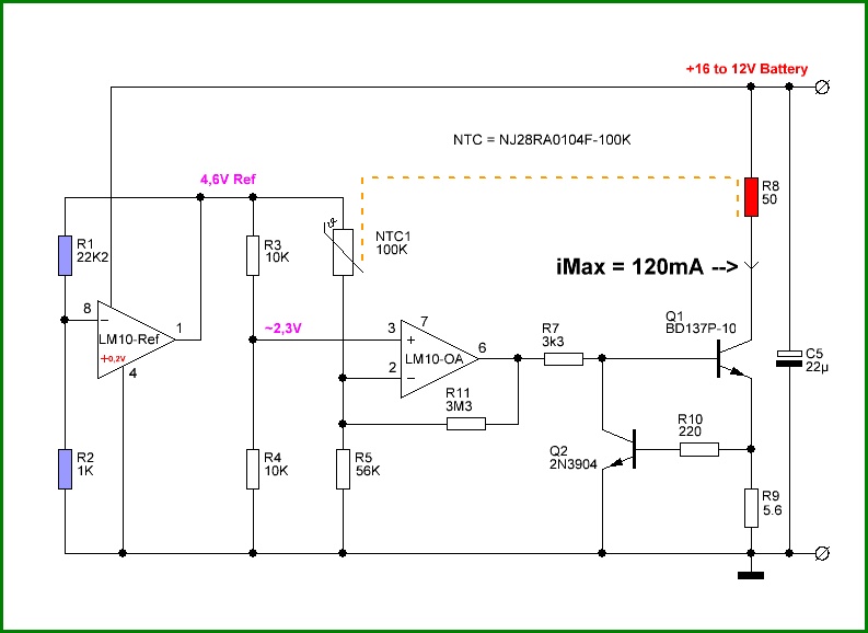

Vandaag en gisteren gewerkt aan het oven schema.
Ook hier had ik weer een aantal eisen, zo min mogelijk onderdelen en zo klein mogelijk
De rede hiervan is dat ik weinig ruimte heb, en dus geen grote condensatoren kan gebruiken om de regellus van de oven stabiel te houden.
De eerste metingen waren triest...
Mooie LFO had ik gemaakt!
Senser mooi op het weerstandsdeel gelijmt en de regel-electronica op een breadboard.
Maar eerst nog even dit, zodat de lezer begrijpt waar ik het over heb als hij de vorige artikelen van mij nooit gelezen heeft.
Het oventje is opgebouwd rond een keramische weerstand die maximaal 10Watt mag dissiperen, ik stop er ruim mender dan 1-Watt in.
De waarde van de weerstand is 50 Ohm, en het plaatje is ongeveer 1mm dik en 25mm in het vierkant.

Ok, terug naar het begin van het verhaal, waarom was het regelen zo slecht van mijn OpAmp schakeling...
Kijk hier eens naar, zo begon ik met het testen.
Sensor in het midden van het plaatje gelijmd, moet goed zijn he...
http://www.bramcam.nl/NA/NA-REF-M6126/NA-REF-M6126-16.jpg
Vergeet dat maar rustig, ondanks het goede kontakt en een NTC van 100K (lekker gevoelig) was het dus waardeloos.
Waarom werkte dit zo slecht en de andere oventjes met deze weerstand ging het wel goed!
Bij de oventjes die hier al werken met deze weerstand zit allemaal aan beide zijden de koperprint op gelijmd.
Dit zorgt er voor dat de hele weerstand gelijkmatig verwarmd wordt en er wordt ook nog wat "warmte massa" toegevoegt.
Hij wordt dus een stuk "trager" hierdoor.
Dit werkt als een grote condensator in het tegenkoppel circuit!!!

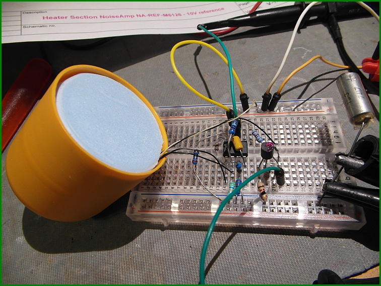

Dit is de regelelectronica met een IC LM10 en de regeltransistor op het breadboard.
Het oventje zit weer in de oranje dop met wat isolatie materiaal.
http://www.bramcam.nl/NA/NA-REF-M6126/NA-REF-M6126-17.jpg
OK, toen ik er achter was waarom het niet goed regelde, heb ik de printjes aangebracht en weer gemeten.
Dit ging nu goed, er was helemaal geen condensator nodig om het stabiel te houden!

Dit is een close up van de BD137, 2N3904, NTC en wat weerstanden.
http://www.bramcam.nl/NA/NA-REF-M6126/NA-REF-M6126-20.jpg
Dit is het geheel werkend aan het breadboard.
http://www.bramcam.nl/NA/NA-REF-M6126/NA-REF-M6126-19.jpg
Dit is het schema wat ik als laatste getest heb.
http://www.bramcam.nl/NA/NA-REF-M6126/NA-REF-M6126-18.jpg

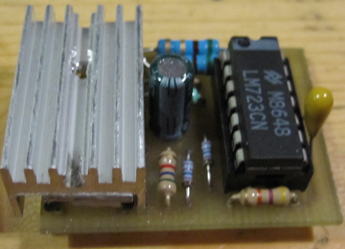

Naar aanleiding van jouw andere topic en dit topic ben ik ook bezig met een referentie voor de NA-01 die ik tzt ga bouwen. Een printje met de TL431 heb ik vorig weekend gemaakt, dit weekend de oven.
http://www.uploadarchief.net/files/download/resized/oven_1.jpg

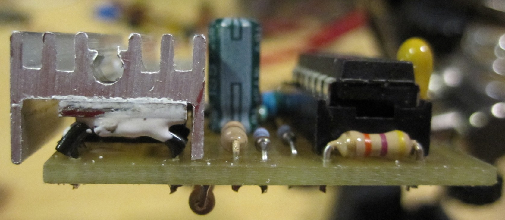

De dioden welke de temperatuursensoren zijn, zijn met thermische lijm aan de tab van de transistor gelijmt.
http://www.uploadarchief.net/files/download/resized/oven_2.jpg

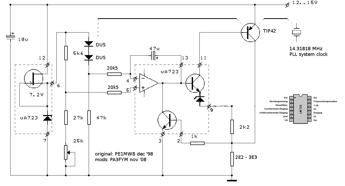

En het shema van de oven rond de LM723
http://www.uploadarchief.net/files/download/resized/thermostaat.png
Kwa meetapparatuur kom ik te kort, de mooie metingen van jouw kan ik dan ook niet doen.
Ha die Roland, :-)
Ik vroeg mij van de week nog af hoe het met je zou zijn, al een tijdje niets van je hier gezien, misschien post je wel maar zie ik het niet :-)
Het gaat er volgens mij om dat je lekker expirimenteerd.
En dat gaat goed zie ik, het schema dat je gebruikt heb ik al vaker gezien maar nooit getest.
Je kan wat regeleigenschappen betreft je multimeter of scoop op pin-13 van de LM723.
Het mooiste is als de spanning rustig naar de waarde toeloopt met zo min mogelijk geslinger.
Als je de indruk krijgt dat hij goed werkt, ga hem dan inpakken in isolatie materiaal.
Als je dit goed doet, gaat gaat het verbruik flink omlaag en wordt hij minder gevoelig voor omgevings temperatuur schommelingen.
Welke temperatuur heb je gekozen?

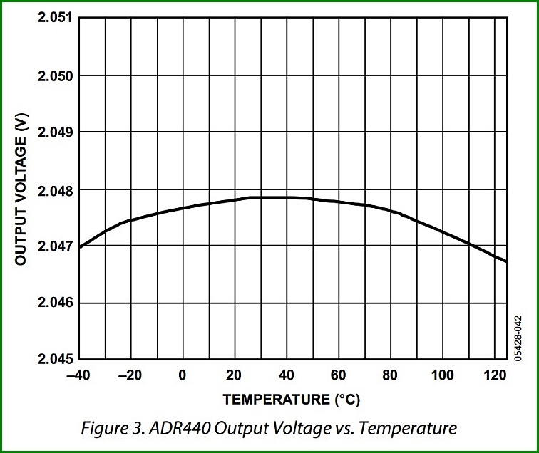

we zullen zien of dit gaat werken (Twee regellussen die elkaar beinvloeden)
Mooi, laat maar horen hoe het er mee gaat, er is trouwens ook een temp sensor die ongeveer 20mV/C is, deze is van Microchip en dat is de MCP9701.
De "a" versie kost 0,36€ bij Farnell, dus ook nog lekker goedkoop.
Mijn opmerkingen hierboven gelden dus voor de componenten oventjes die ik bouw en geld ook voor Xtal ovens.
Voor het instellen van de kamertemperatuur, watertemperatuur enz. is dit natuurlijk overdreven.

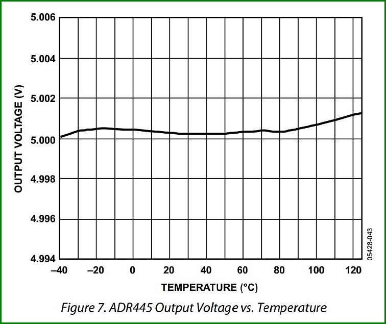

Aan de hand van de vragen van Tidak Ada krijg ik het gevoel dat het misschien intressant voor jullie is,
iets meer te laten zien wat betreft het optimale temperatuur gebied wat betreft spannings referenties.
Ik ga hieronder wat screenshots laten zien uit datasheets van verschillende referenties die ook bij verschillende fabrikanten vandaan komen.
Ik heb er voor gekozen om de plaatjes van een 5V referentie spanning te gebruiken.
Aan het einde laat ik ook plaatje van een referentie zien die tot de zelfde serie van de fabrikant behoord maar toch een heel andere temperatuur gevoeligheid heeft.
Opmerking, bijna iedere fabrikant gebruikt een andere schaal hoeveel de referentie drift per temperatuurverschil, hou hier rekening mee bij het vergelijken.

En dan nu de ADR445 van Analog Devices, dit is de 5V versie uit deze serie.
http://www.bramcam.nl/NA/NA-REF-M6126/Drift-ADR445.jpg

Vandaag tussen mijn werk door de onderdelen uitgezocht die nog bij het ovendeel moeten komen.
Daar ik weinig ruimte heb, zijn een paar onderdelen in het smd formaat.
Dat gaat lastig worden te solderen als je geen printplaat hebt, een normale print bedoel ik dan, met sporen er op.
Deze onderdelen komen er in SMD op.
Het IC de LM10.
R3a-b, dit is een weerstandsnetwerk van 2x 10K, klein en goed stabiel.
Dit netwerk bepaald ook voor een flink deel de stabiliteit van de oven, dat is die 4 Euro wel waard, dit is toch een 1-stuks project.
R1, R2, R3 en R4 zijn van een klein type, wel "through hole" en 1% of beter.
Het huisje is ongeveer 6mm lang en de dikte ongeveer 3mm.
Laatste versie ovenschema
http://www.bramcam.nl/NA/NA-REF-M6126/NA-REF-M6126-SCH-02-200.jpg
Hier nog wat uitleg over de oven schakeling.
Het eerste deel van de schakeling, bestaat uit deel-a van de LM10.
Dit is een opamp met intern een 200mV referentie aan de +ingang, deze aansluiting is niet naar buiten toe gebracht.
Alleen de -ingang en de uitgang van de opamp zijn beschikbaar.
Door R1 en R2 wordt de versterking op 25x ingesteld, dit resulteerd in een spaning aan de uitgang van ongeveer 5V.
De nauwkerigheid hangt af van de interne 200mV referentie, deze varieerd tussen de 190 en 210mV volgens de datasheet.
De LM10 in mijn breadboard heeft 199,2mV en die is dus heel keurig.
De precise spanning aan de uitgang is niet zo belangrijk, het is belangrijker dat de weerstanden van de brug die gevoed wordt uit de 5V goed zijn.
Ik heb voor de NTC van AVX gekozen omdat ik deze al een keer had toegepast en er nog een op voorraad had.
Ik heb hier nog een mooier type liggen, maar die ga ik later gebruiken in een ander project.
De 5V uit het referentiedeel wordt opgesplits door R3a+b, en hier staat dus ongeveer 2,5V op en wordt toegevoegd aan de +ingang van het opamp deel van de LM10.
Aan de -ingang hangt de NTC en de tegenkoppel weerstand R4.
R3, die ook aan de -ingang zit bepaald de temperatuur, de waarde heb ik bepaald aan de hand van een lijstje van AVX, die het weerstandsverloop laat zien bij verschillende temperaturen.
Ook heb ik een testje gedaan met mijn "Component Heater" dit is een kastje met een voeding, LCD meter 10slagen pormeter en een kabel met hieraan een powerfet.
Op die powerfet zit ook een temp sensor, nu kan ik met de potmeter de temperatuur instellen die ik wil en zo 39C instellen en de NTC tegen het koper van de powerfet aanhouden
en de multimeter geeft dan de weerstandswaarde aan, dus zo kom ik aan ongeveer 56K :-)
R4
R4 bepaald de maximale gain die mogelijk is zonder dat de schakeling een LFO wordt.
De waarde kan nog iets hoger, maar ik wil natuurlijk een veiligheids marge hebben.
Er komen ook nog meer onderderel aan de andere zijde gemonteerd en dunne aansluitdraden.
Deze onderdelen veranderen allemaal de termische balans.
Uit testen die ik heb gedaan met de stroom begrensing zoals hier met Q1, de BC817 is gebleken
dat het voorkomt dat de schakeling op een hoge frequentie gaat genereren als hij in werking treed.
Dit is het beste op te lossen zoals in mijn schema met R6 de basisweerstand, die hier 220 Ohm is.
R8
De waarde van R8 heb ik bepaald door na te denken wat de maximal stroom is die er mag lopen in koude toestand
en de tijd dat de oven temperatuur stabiel wordt.
En veel lagere waarde kan ook als er stroom voldoende beschikbaar is, maar dat is niet altijd gunstig.
Door de zeer snelle verhitting krijg je veel mechanische stress en een flinke "Overshoot" van de temperatuur.
Ook kan je ovenregeling er knap instabiel van worden en weer alleen met grote tijdcontanten gedempt worden.
Oventjes maken is niet makkelijk, tenminste, de gene die goed stabiel zijn, je leert er op allerlij gebieden veel van.
Q2
Voor het geval dat het niet geheel duidelijk was, de powertransistor BD137P is een geheel plastic type, er is geen isolatie nodig zoals ik hem gemonteerd heb.
Ook is hij met opzet bijna in het midden geplaats, waar ook de meeste warmte door de dikkefilm weerstand wordt opgewekt.
Zoals op een vorige foto te zien was zit de NTC in het midden vlak tegen de transistor aan.
Zonder de BD137 op de oven te plaatsen ging maar een kwart van de energie die werd opgenomen naar de oven.
De rest werd door Q2 de BD137 gedissipeerd.
De stroom die de oven trok was ruim 65mA, en nu zit ik onder de 20mA en dat is ruim onder mijn doelstelling.
Het is me dus gelukt bijna alle condensatoren uit dezeschakeling te houden, behalve C1 over de voeding, ik heb geen keuze hierin.
Nu hopen dat morgen de onderdelen binnen komen en ik jullie de afgebouwde oven kan laten zien, daarna gaat er weer een klodder blauw lijm overheen :-)
Gegroet,
Blackdog
Hoi blackdog,
Wat betreft de grafiekjes liggen de optimale gebieden nogal uit elkaar. Ik heb het volgende gevonden:
code:
LT1021-5	Tussen 10 en c.a. 85 graden
TI REF5050	2°C; 30°C of 70°C
ADR445		Tussen 30 en 50°C
ADR440		Rond 40°C
De grafiek van de MAX6126A-50 snap ik niet. Of gaat het hier over de mediaan en de boven- en onderlimiet? Dan zou je dus naar de middelste curve moeten kijken en daar het punt opzoeken, waar de raaklijn het meest horizontaal loopt (c.a. 3 à 5°C in dit geval).

Hi Heren,
Vandaag weer wat info over het ovenfront, er waren vandaag weer wat onderdelen binnen gekomen, vandaar.
Eerst even het aangepaste schema en wat uitleg waarom.
Als eerste de nauwkerigheid van R1 en R2, deze zijn gewoon 1%, dit is nu aangepast.
Nog met wat meer met kleurtjes gewerkt in het schema, dit voor de duidelijkheid.
R4, die de versterking en hierdoor ook de stabiliteit bepaald is een klein beetje omhoog gegaan in waarde.
Na wat testen bleek dit goed te werken, de stroom slingert een klein beetje bij het opwarmen van de oven, maar hij is snel stabiel, zo meer hierover.
R8, die de maximale stroom bepaald, is verhoogt naar 8,2 Ohm, nu loopt er max 90mA en dat is voldoende.
Dit beperkt zoals ik al eerder heb gezegt de "overshoot" en het is liever voor mijn batterijen als deze gebruikt worden.
Schema

En dan nu waar het om gaat, hoe bereikt de oven zijn eindtemperatuur en hoe snel.
En, wat vinden jullie er van, meting van 2 minuten totaal en dan in 1 minuut bijna op temperatuur!
Om nog even terug te komen op R4 van 4,3M, door de hogere waarden dus ook meer gain en hierdoor stabielere temperatuur.
De temperatuur is trouwens 37,6C waar ken ik dit van :-)
http://www.bramcam.nl/NA/NA-REF-M6126/NA-REF-M6126-26.jpg
Het verbruik als hij op temperatuur is en weer in het geisoleerde oranje dopje geplaatst was iets meer dan 10,5mA bij 15V.
Ik wist toen nog niet wat de exacte temperatuur was, ik had de sensor nog niet gemonteerd.
