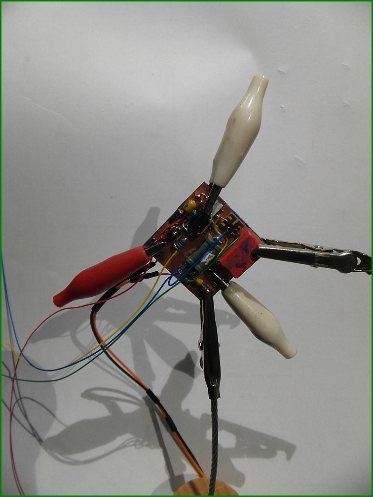

Hi Heren,
Even iets anders tussendoor.

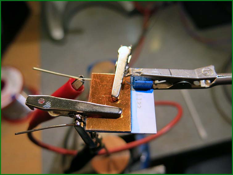

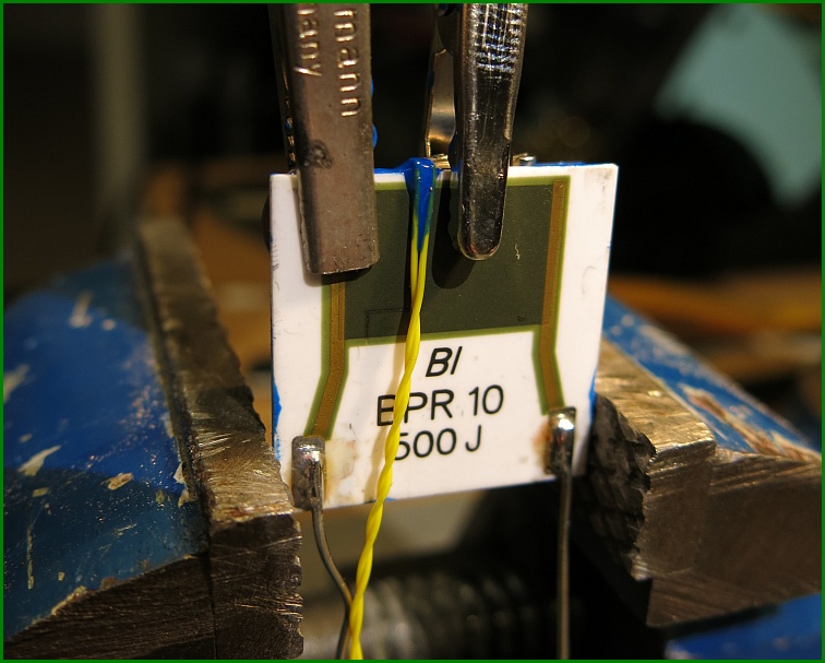

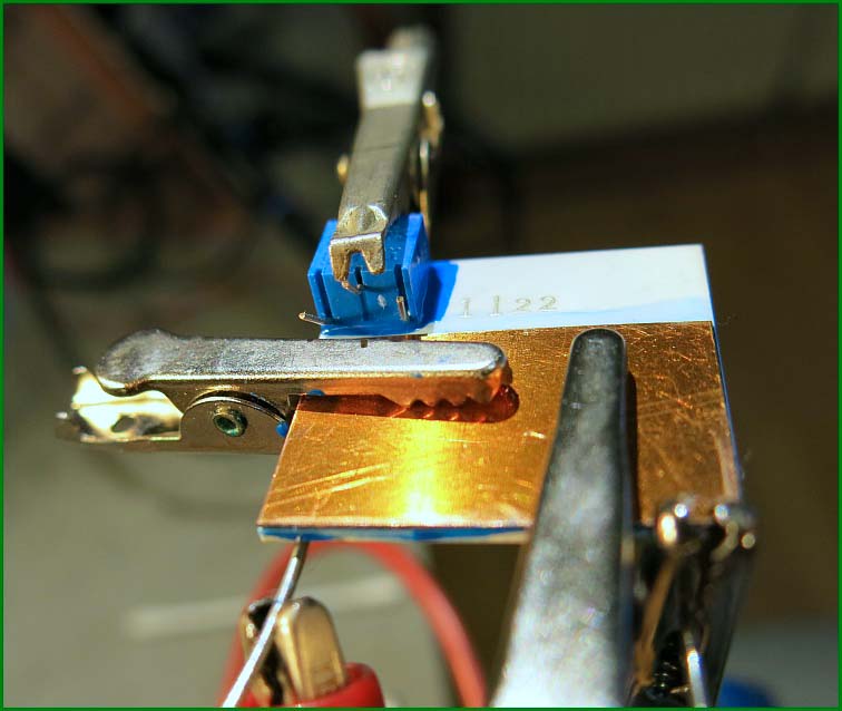

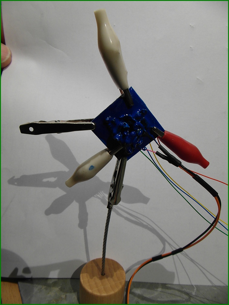

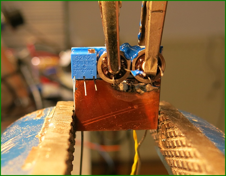

Ik had bij onderstaande referentie gekozen om één zijde eens vast te lijmen met hel goede 10 econde lijm.
Dit was geen succes, met het heel voorzichtig vastzetten aan de rand kwam het printje met de referentie los.
Koper en aluminium is waarschijnlijk geen goede keuze...
Ik maak beide zijden van de objecten die ik lijm altijd schoon, dus daar ligt het niet aan.
Maar als hij dan weer gelijmd wordt, nu met de blauwe lijm, hoe druk je het dan goed aan.
Als eerste had ik vorige week, toen ik op zoek was voor een cadeau voor mijn moeder in een winkel met allerlij kookgerei deze handige klemmetjes bedoelt om kaartjes vast te houden.
Dat was goed voor één zijde en daarna nog een paar klemmetjes er op gezet zodat de blauwe lijm goed aan de randjes verschijnt.
Natuurlijk staat de oven dan ook aan, dit omdat dit het uitharden zeer versneld.
Het is net kunst, kan hier in Amsterdam zo het Stedelijk Museum in ;-)
http://www.bramcam.nl/NA/NA-REF-M6126/NA-REF-M6126-54.jpg
http://www.bramcam.nl/NA/NA-REF-M6126/NA-REF-M6126-53.jpg

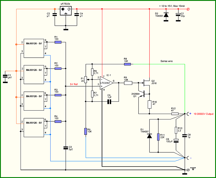

Als laatste een update van het schema, het is weer een beetje aangepast.
Er zijn wat waarden verhoogt om het verbruik nog iets lager te krijgen.
Ondanks de lage lekstroom door de elco over de batterij die ik aan het testen ben, denk ik dat deze elco niet echt nodig is.
De relais schakeling moet ik nog even uitgebreid testen maar omdat het relais snel afvalt, als het goed is binnen 2mSec hoeft er maar een zeer korte periode overbrucht worden,
dus dan denk ik dat de 1000uF voldoende zal zijn voor een continu gebruik, we zullen zien. :-)
http://www.bramcam.nl/NA/NA-REF-M6126/Quad-Max-10V-Batt-Control-02-200.gif

flash2b
D4 = 1N4148 neem ik aan
De LEDjes hebben geen nummers
D2 en D3 ontbreken in je nummering
(je hebt zo netjes alle onderdelen types vermeld)
Ha die Flash2b,
Ik heb het schema aangepast en opnieuw genummerd.
Verder heb ik ook nog wat aanpassingen gedaan, de condensator aan pin-11 van de comparator die het relais aanstuurd is komen te vervallen.
Dit was een beetje dubbel op en had ook een negatief effect op de afschakel snelheid als de 14V inzakt omdat de 230V is weg gevallen.
De weerstand R17 van 4M7 zorgt al voor een hysteresis en hierdoor schakeld de comparator zonder hikken mooi om.
Nu is de afschakelsnelheid afhankelijk van de snelheid van de comparator en de diode over het relais, en ik denk dat de diode dominant is, wat betreft de afval snelheid.
Zoja, dan zal ik iets met een weerstand in serie moeten doen zodat de piekspanning niet te hoog wordt en hij toch zo snel mogelijk afvalt.
De gate weerstand van 1K, R22 heb ik verlaagt naar 100 Ohm zodat de open collector in de comparator snel de gate naar "0" kan trekken.
Ik was nog vergeten de 230V LED er in te tekenen, deze staat er nu in als LED-4.
Ook hierbij weer een LED voor laag stroomverbruik.
Dank je.
En nu terug naar de testtafel!
Gegroet,
Blackdog

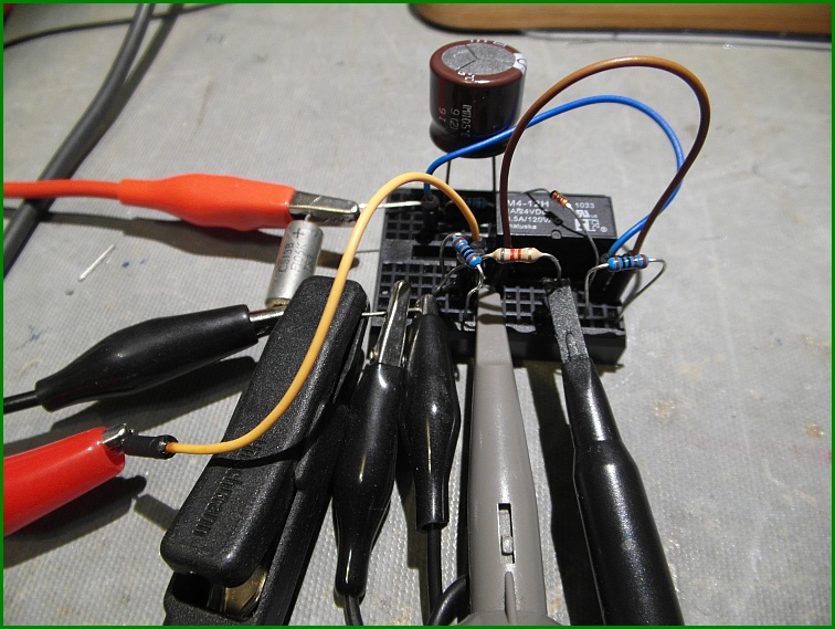

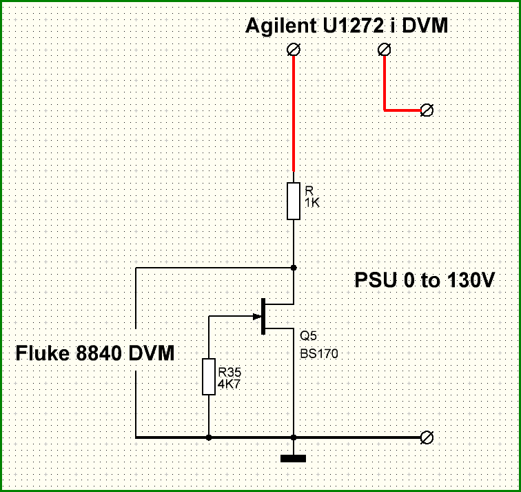

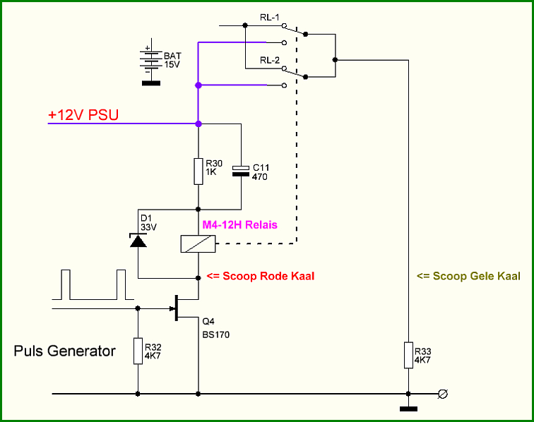

Hi, ik kon het niet laten...
Hier wat foto's van de meting aan het relais.

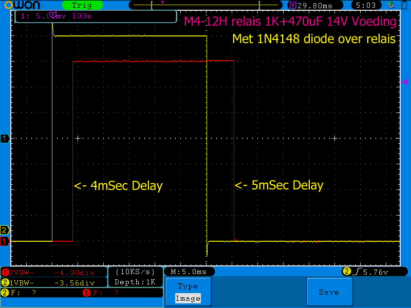

Ik heb getest met een BS170 en deze aangestuurd door een van de generatoren die hier aanwezig zijn.
Als eerste een plaatje zoals je het "normaal" zou doen, dat is een diode direct over de spoel van het relais.
Dit geeft een opkomst tijd van 4mSec en een afvaltijd van 5,5mSec.
Dit is in het geheel niet slecht.
http://www.bramcam.nl/NA/NA-REF-M6126/Relais-Timing-01.png

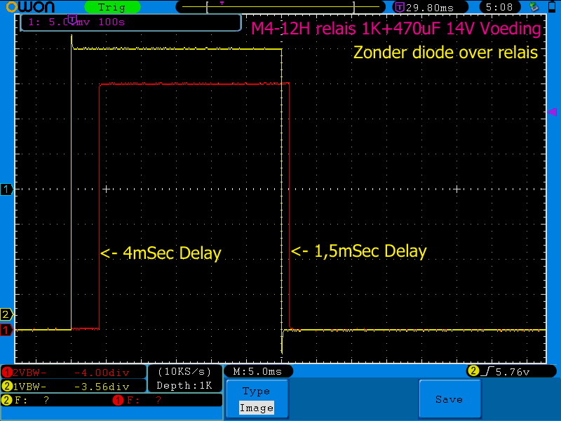

Nu heb ik de diode verwijderd en de opkomstijd blijft natuurlijk gelijk, maar de afvaltijd wordt zeer kort, rond de 1,5mSec!
http://www.bramcam.nl/NA/NA-REF-M6126/Relais-Timing-02.png

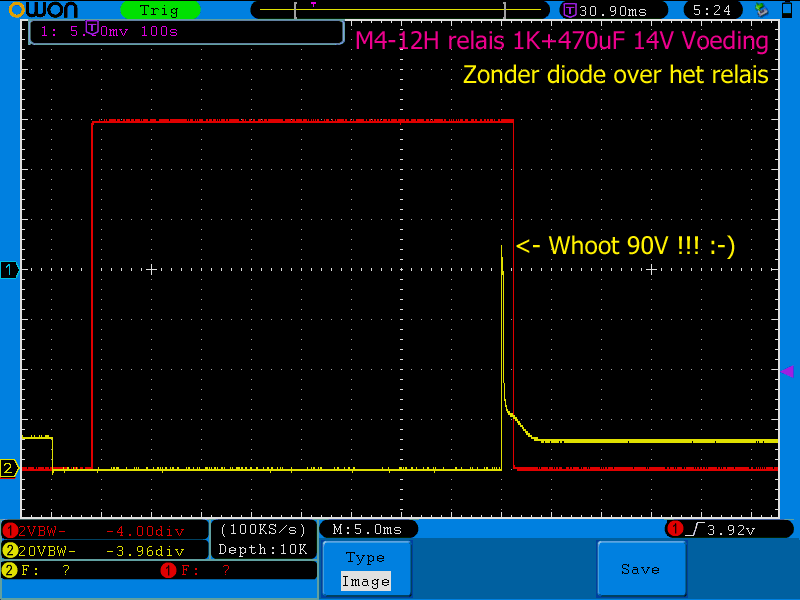

Hoe ziet het er nu uit op de Drain van de BS170, dit zonder diode over de relaisspoel.
Kijk en huiver, ik kom dan aan 90V over de BS170, en hij accepteerd dit al een half uur.
http://www.bramcam.nl/NA/NA-REF-M6126/Relais-Timing-04.png

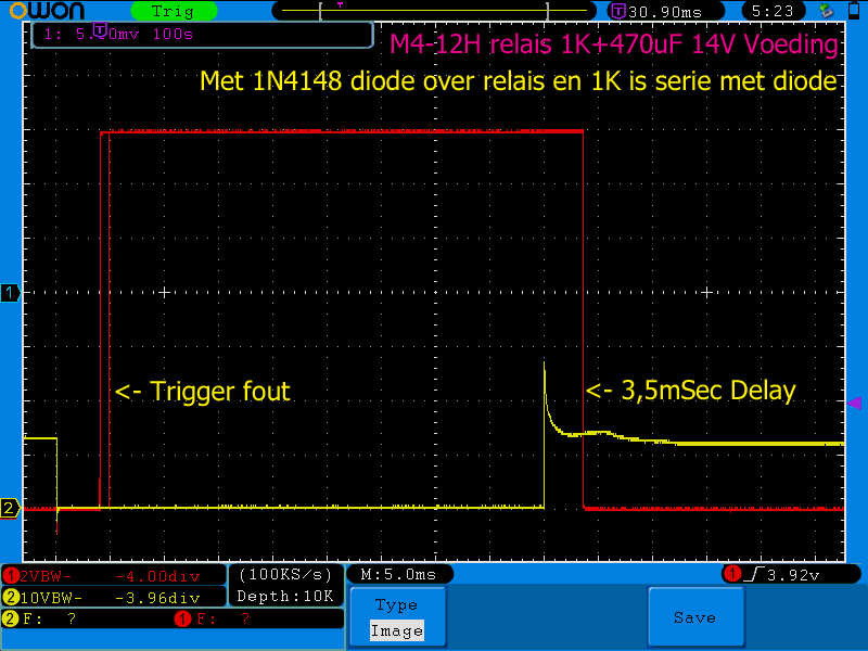

En als laatste een plaatje met diode en een 1K weerstand hiermee in serie.
Dit geeft natuurlijk nog een spanningspuls op de Drain, maar deze blijft beneden de 30V en de BS170 is Max. 60V.
http://www.bramcam.nl/NA/NA-REF-M6126/Relais-Timing-03.png
Ik hoop dat jullie het intressant vonden, ik in ieder geval wel.

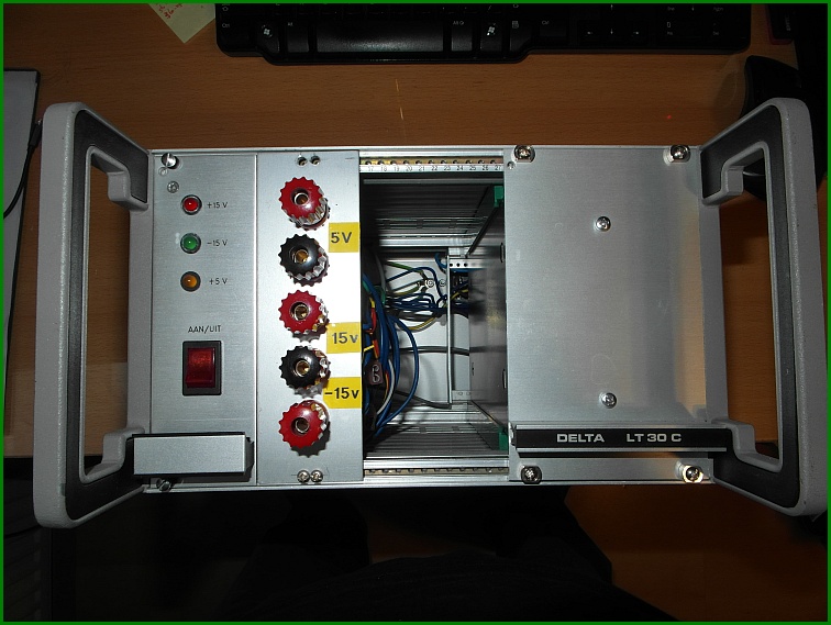

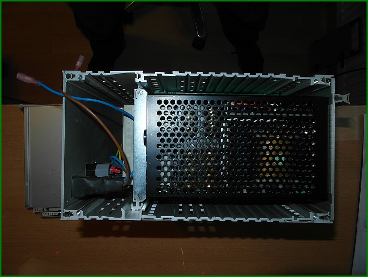

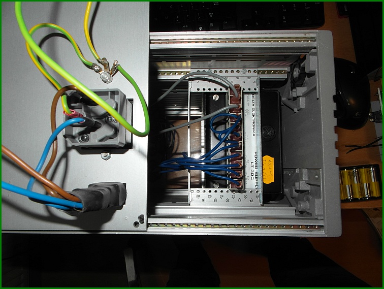

OK, dan het volgende...
Ik heb weer iets veranderd aan het plan wat betreft deze referentie.
Ik kwam bij een Query naar kastjes en voedingen hier in het LAB, nog een aantal mooie 19 Inch rekjes tegen en één er van ga ik dus voor dit project gebruiken.
Eigenlijk krijgt het kastje twee referenties, één er van, is de referentie met 4x de MAX6126.
En de andere wordt de LT1236-LS8 of een referentie die hier op stapel staat met een aantal (ik denk aan 4 stuks) LM399a.
Dit is de voorkant van het kastje met de Delta Voeding ( 2x 15V + 1x 5V )
Ik neem er genoegen mee, dat het in rust ongeveer 5Watt opneemt, dit valt in het niet tegen de drie multimeters die 24/7/365 hier aan staan.
De gene die dit kastje had gebouwd, vond het volgens mij moeilijk verschillende kleuren voor de aansluitklemmen te gebruiken.
Alles is rood en hij heeft de voorkant met een stift zwart gemaakt...
http://www.bramcam.nl/NA/NA-REF-M6126/NA-REF-M6126-58.jpg
Nog zo'n knap staaltje intellect, alles met blauw draad bedraden aan de achterzijde van de Delta voeding.
Het valt nog mee, dat de 230V ook niet met blauw bedraad is!

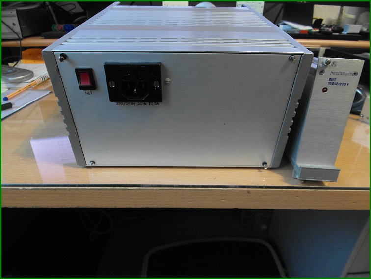

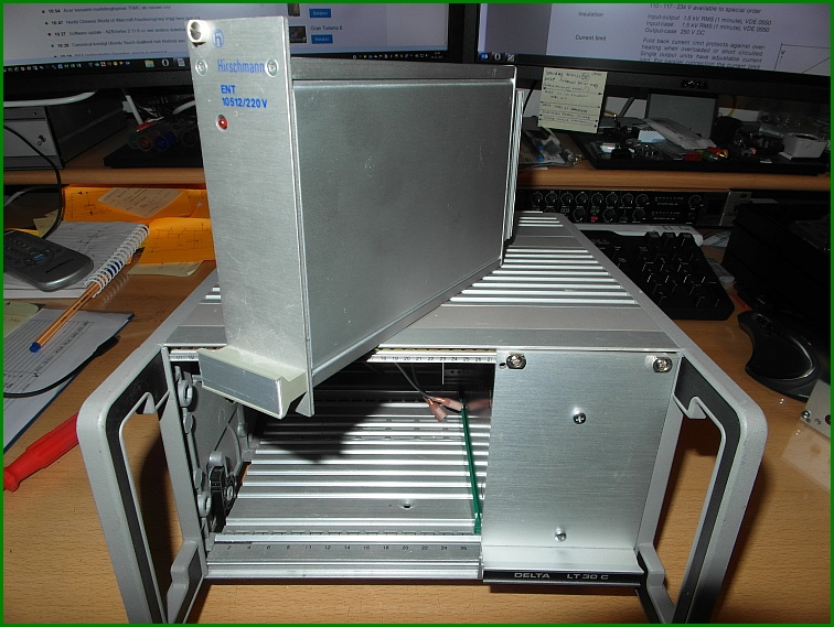

De voorzijde met een oude voedings cassette, deze staat er alleen voor de maat.
Iemand een 5V 12 Ampere Hirschman voeding nodig, dan stuur ik hem naar je op!
Er komen 3 van deze cassettes van 40,5 mm naast elkaar en de Delta voeding + 1 blind strookje.
http://www.bramcam.nl/NA/NA-REF-M6126/NA-REF-M6126-57.jpg
Dit is de achterzijde, daar hoef ik niets aan te doen.
http://www.bramcam.nl/NA/NA-REF-M6126/NA-REF-M6126-56.jpg
Dit is de zijkant van het kastje zonder het zijpaneel, dit om te kunnen zien of er ruimte genoeg is
voor de 230V aansluiting net achter de Delta Voeding.
http://www.bramcam.nl/NA/NA-REF-M6126/NA-REF-M6126-55.jpg
Dit is trouwens wel een leuke voeding van Delta, drie geheel gescheiden voedingen.
De 12 tot 16V voedingen zijn met een L200 IC uitgerust, en de 4v tot 7V met een uA723 en een echte RCA 2N3055.
Alle drie de voedingen hebben een overspannings beveiliging die met een 20 turn pot in te stellen is.

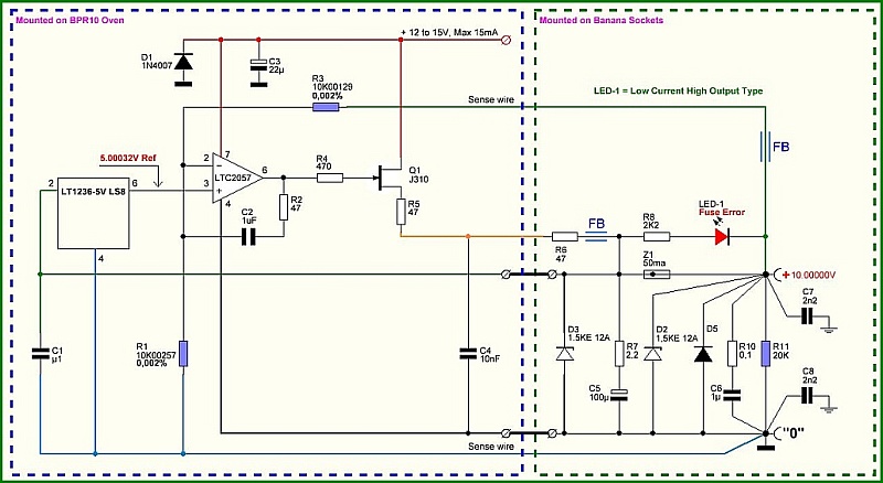

Hallo Blackdog,
Eerst allerbeste wensen voor dit nieuwe (knutsel) jaar.
Dit geldt natuurlijk ook voor alle forumlezers.
Zoals je weet dient de diode D3 (1N4148) bij het afschakelen van het M4-12H relais voor het onderdrukken van opgewekte inductiespanning. Zie jou foto/meting (Whoot 90V!!!:-).
Diode D3 heeft als nadeel dat het relais hierdoor een iets langere afvaltijd krijgt.
Ook hier heb je een keurig foto van gemaakt.
Het weglaten van D3 zou ongewenste spanningspieken veroorzaken in jou spanningsreferentie, met mogelijk negative invloeden.
Jou oplossing om een weerstand van 1k in serie met D3 te plaatsen geeft een mooi compromie tussen het in- en uitschakel gedrag van dit relais. Bravo.

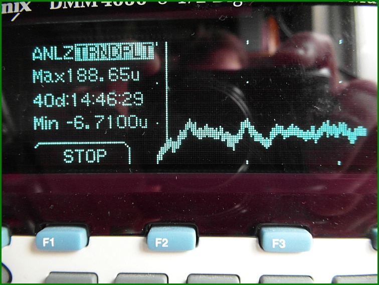

De rede dat ik hier niet nog meer over deze 10V referentie heb laten zien is tweeledig, tijd en tijd...
De eerste tijd heeft betrekking op de drukte betreffende mijn werk.
De tweede heeft betrekking op 1000 uur veroudering!
Ik zit bijna aan de 1000 uur met de test setup, zie plaatje hieronder.
De hobbels zijn grotendeel temp veranderingen daar de 4 referenties nog niet in een oven zitten.
http://www.bramcam.nl/NA/NA-REF-M6126/NA-REF-M6126-61.jpg

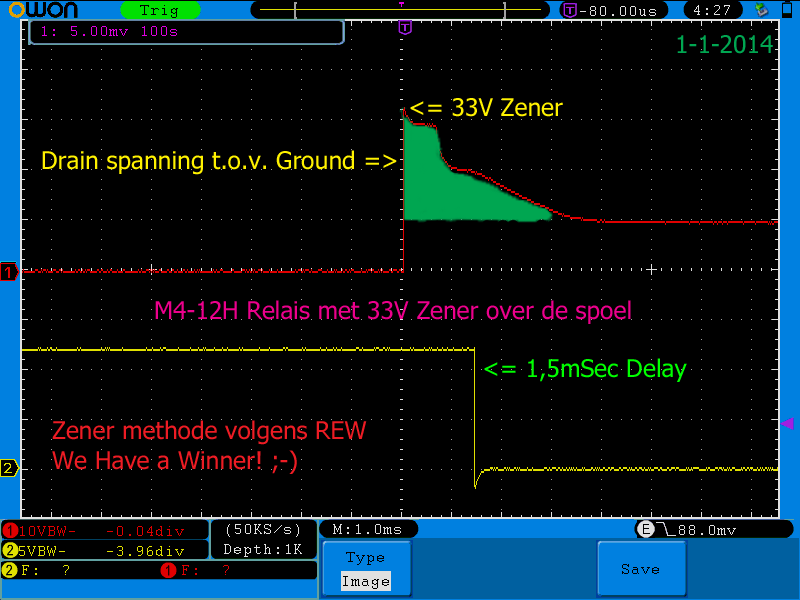

Ik lees dit topic niet "heilig" dus ik zie de meting aan het relais nu pas.
Ik betwijfel of die piek van 90V realistisch is. Aan de vertraging die de diode anders veroorzaakt te zien verwacht ik een veel grotere "oppervlakte onder de grafiek". De stroom door de spoel moet namelijk tot nul afnemen, en dat is de integraal (oppervlakte onder de grafiek) van de spanning.
Als je hem snel wil houden, en toch de bescherming van een spanningsbegrenzing, dan kan je een zener proberen. Een diode en een zener naar de voedingspanning...
Ha die rew,
Dat is nu jammer dat je mijn geestelijke electronische oprispingen niet "heilig" verklaart en ze dus ook zodanig niet regelmatig leest ;-)
Ik heb dit liever wel, want je kwam deze keer met een oplossing die de afvaltijd nog korter maakte.
Geen idee waarom ik zelf niet op die Zenerdiode kwam...
Het voordeel hiervan is dat ik de bufferelco wat kleiner kan maken die de spanningdip opvangt.

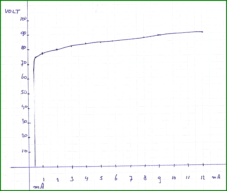

Wat betreft die 90V piek, die is er echt.
Tot nul afnemen in die grafiek, dan moet je wel er rekening mee houden dat ik van "0" naar de drain meet, en dat het platte stuk dus ongeveer 10V is.
Die 2V verlies komt door de serie weerstand met daar overheen de elco.
En door mijn pulsfrequentie wordt de condensator niet helemaal ontladen.
Voor de gene die niet helemaal begrijpen waar rew het over heeft.
Als je een relais afschakeld kan er max. de energie die er in ligt opgeslagen ook weer uit komen.
Dus, het is zeg maar een vermogen kwestie. of je nu 10V en 1A hebt of b.v. 200V en 0,05A het blijft 10Watt.
Zo met je ook kijken naar de energie die uit het relais komt.
Dus de oppervlakte van de puls op de scoopfoto na het uitschakelen is de energie.
Hoog en kort in tijd of 0,6V en lang in tijd, mijn oplossing met 1K en diode er ergens tussen in.
En de manier die rew voorstelde, bijna net zo kort al geen diode.
Het groen gemaakte vlakje is de enegie uit het relais.
(als iemand dit beter kan uitleggen hoor ik het graag)
Lijstje afval tijden M4-12H relais
Geen diode = 1,1mSec
1N4148 = 5,1mSec
1n4148 1K = 3,5mSec
33V Zener = 1,5mSec
Dit is de screenshot van de door rew voorgestelde oplossing.
http://www.bramcam.nl/NA/NA-REF-M6126/Relais-Timing-05.png
En dit is de schakeling hoe ik teste.
De batterij was niet aangesloten, was voor deze test niet nodig, dit komt later deze week.
http://www.bramcam.nl/NA/NA-REF-M6126/Relais-Timing-06.png
Ik hoop dat dit het nog wat duidelijker gemaakt heeft.
Gegroet,
Blackdog
Ehhhh.... Wat ik niet geloof is dat ie "MAAR" 90V is. Ik denk dat ie kortstondig nog veel hoger is. En dat je hem behoorlijk beinvloed door het aansluiten van je scope.

Wat de spanningspiek betreft dit:
Dat hij ideaal hoger zou moeten zijn dan ik meet is mij wel duidelijk.
Ik denk dat ik ook de oorzaak weet, waarom ik in deze schakeling niet hoger meet dan de 90V.
Wat denk je van het zeneren van de BS170, die is 60V typical en gaat doorslaan bij rond de 90V die ik meet.
Als het meezit met het werk meet ik de BS170 vandaag nog even door met de hoogspannings voeding.
Hier een foto met een korte tijdbasis (100nSec) instelling en met 10 Meg geheugendiepte.
Zoals de het geheel hier nu op tafel staat, komt hij met de 33V zener niet hoger dan een piekje van 36V.
http://www.bramcam.nl/NA/NA-01-PSU/Relais-Timing-08.png
Verder had ik het schema niet helemaal getekend zoals ik het gebruik bij het testen.
De weerstand diode combinatie stond wel over de spoel maar de meting met de 33V zener is iets anders.
De zener staat over de Drain/Sourch van de BS170 en zo is ook gemeten.

Als eerste wil ik mededelen dat ik met de MAX6126 Ref IC over de 1000 test uren heen zit, zie de onderstaande foto, 41 dagen en ruim 21 uur.
Je kan aan onderstaande foto zien dat na 200 uur de grootse verouderingsdrift voorbij was.
De golven die ongeveer in het midden ziet, zijn temperatuur schommelingen door open ramen in de nacht
en verwarming aan overdag met een redelijk hoge LAB temperatuur.

Behuizing van de Referenties
Ik had dus twee vrijwel gelijke kastjes die volgens mij van Rital zijn.
Een van de rekjes bijna geheel uitelkaar gehaald om te kijken of de backplane te gebruiken was voor mijn toepassing, nee dus...
Het kan wel maar kost wat extra ruimte aan de achterzijde waar 2x 10 batterijen komen.
Dus ook de backplane is er nu uit.
http://www.bramcam.nl/NA/NA-REF-M6126/NA-REF-M6126-65.jpg

Nu geheel kaal en begonnen met de DELTA voeding een plek te geven.
http://www.bramcam.nl/NA/NA-REF-M6126/NA-REF-M6126-68.jpg
De DELTA voeding past mooi helemaal aan de linker zijde van het kastje.
Dit komt goed uit omdat ik dan meer ruimte voor de batterijen heb.
http://www.bramcam.nl/NA/NA-REF-M6126/NA-REF-M6126-69.jpg
Het is toch wel een hele dikke connector aan de achterzijde voor de DELTA voeding, maar het gaat net als ik een wartel neem i.p.v. I.E.C. aansluiting.

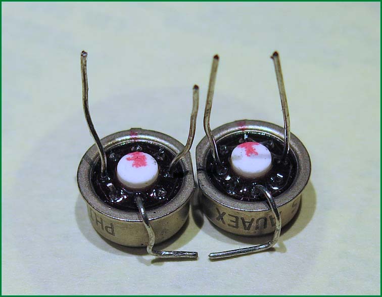

En dan nu, hoe ga ik deze referenties kachelen?
Op deze manier, Hier een voorbeeld met twee maal de uA741 uit 1974, new old stock *grin* die als voorbeeld moesten dienen.
De LT1021 behuizing ie NIET zwevend, hierdoor kan ik ze niet op het koper lijmen.
De oplossing kan je zien op de onderstaande foto, ik haal van iedre LT1021 een klein randje van de behuizing af zodat het net binnen de BPR-10 weerstand past.
Er past dan ook nog net een 100 Ohm trimpot naast die een heel klein regelbereik krijgt zodat deze pot niet meedoet wat de eventuele drift betreft.
Hij word hier ook mooi op temperatuur gehouden, dus die 100PPM/C heb ik geen last.
Verder kunnen jullie ook nog net de PT1000 sensor zien, die net tussen de LT1021 referenties past.

Met het schema van de MAX6126 was ik al een stukje verder met het uitgangs circuit, zie plaatje hieronder.
Je kan zien dat de filtering op de uitgangsklemmen is aangepast voor beter dynamisch gedrag.
De 100Ohm weerstand aan de uitgang is in twee stukjes opgesplits, 47 Ohm op de referentie deel en 47 Ohm aan de +uitgangsklem.
De diode in sper over de 14V voeding komt in een ander deel van de schakeling gemonteerd.
De kleinste Polyfuse die ik kan vinden is 50mA in SMD 1210, een gewone zekering van 50mA is sneller stuk :-)
http://www.bramcam.nl/NA/NA-REF-M6126/NA-REF-M6126-81.png

En nu nog wat info die ik had beloofd over de relais aansturing.
En dan betrekking hebbende op de 90V die ik meette over de Fet BS170 bij het uitschakelen zonder blus diode over het relais.
Het is zoals ik al dacht, de BS170 gaat "zeneren" (avalanche) boven de 76V dat is ruim boven de specs.
Typical is het 70V en minimum geven ze 60V op.
Mijn geteste Fet laat een stroom lopen van bijna 9ma bij 1k serie weerstand.
Die 1K is dan de vervangende waarde van de relais Ri.
Dit is even een snel schemaa'tje hoe ik het getest heb.
http://www.bramcam.nl/NA/NA-REF-M6126/NA-REF-M6126-82.png
Ik heb ook de stroom door de Fet t.o.v de aangelegde Drain/Source spanning getekend, het is net een Zener :-)
http://www.bramcam.nl/NA/NA-REF-M6126/NA-REF-M6126-83.png

Ik ben even aan het sleutelen geweest aan de sectie die aan de banaan klemmen komt van de twee referenties die in mijn LAB referentie komen.
Testversie output sectie
http://www.bramcam.nl/NA/NA-1236LS8-Oven/NA-1236LS8-Oven-06.jpg
Ik heb mijn best gedaan het dumbo proef te maken.
De rede hiervoor is dat de referentie wordt ingegoten en hierdoor slecht repareerbaar wordt.
Het rechter deel (Groene kader) zijn de onderdelen die op de uitgansbussen gemonteerd worden.
Er is een zekering van 50mA, dieverse beveiligings dioden zodat er geen of weinig energie richting de eigenlijke referentie kan.
Verder ook een LED die aangeeft als de zekering de geest heeft gegegen.
Wat uitleg
D3 beschermd de LT1236 tegen energie die eventueel op de uitgang aanwezig is.
B.v. als je twee referenties in serie schakeld, stekkers verkeerd aansluit enz.
C1 helpt ook met snelle pulsen te dempen richting de LT1236, misschien zet ik daar nog een kleine weerstand mee in serie...
Dus van pen 2 naar de bovenkant van D3.
C4 zorgt er voor dat er geen HF richting de FET/Referentie deel kan via die aansluiting.
Direct over de uitgang staan twee dioden 1.5KE-12A en een Schottkey in sper (D2 en D5)
Als de zekering stuk gaat, dan gaat de rode LED-1 branden, door de stroom die door R11 loopt en R3.
Ik ga er vanuit dat de Dioden D2 en D5 voldoende bescherming bieden tegen energie die richting R3 en R5 gaan.
Graag hoor ik jullie mening hierover, zie ik iets over het hoofd of kan ik zaken beter oplossen, zeg het maar...

OK wat plaatjes!
Hier wordt het koperen plaatje op het ceramiek van de BPR10 gelijmd.
Deze keer niet volledig de weerstand bedekt met het koper, dit komt om dat de behuizing van de LT1021 niet zwevend is.
Ze komen dus direct op de weerstand gelijmd.
Ook is de multiturn instelpot te zien waarme ik de referentie op 10V afregel (gemiddelde van 3 stuks 6,5 digit meters)
http://www.bramcam.nl/NA/NA-Dual-LT1021-Oven/NA-Dual-LT1021-Oven-01.jpg
De crokodillen bekjes worden gebruikt om de onderdelen tijdens het lijmen goed tegen de weerstand aan te drukken.
http://www.bramcam.nl/NA/NA-Dual-LT1021-Oven/NA-Dual-LT1021-Oven-02.jpg
Dit zijn de voorbereide LT1021 referenties.
http://www.bramcam.nl/NA/NA-Dual-LT1021-Oven/NA-Dual-LT1021-Oven-04.jpg
Hier worden de LT1021 IC's op de weerstand gelijmd.
Tussen de twee IC's zit nu ook de PT1000 sensor voor de temperatuur regeling.
Ik heb de lijm lekker tussen de referenties door laten vloeien voor een zo goed mogelijk termisch contact.
http://www.bramcam.nl/NA/NA-Dual-LT1021-Oven/NA-Dual-LT1021-Oven-06.jpg
En hier is de bedrading van de sensor te zien aan de kant waar de ovencontroler nog moet komen.
De sensor zit hierbij vrijwel op het optimale punt, er wordt gemeten tussen de referenties
en de referenties zitten ongeveer op het punt waar de meeste warmte wordt opgewekt.
Dus een zeer strakke koppeling tussen de warmte die wordt gegenereerd en de sensor.
Hierdoor kan ik vrij veel gain gebruiken zonder dat de oven onstabiel wordt.
Een voordeel hier dan weer van is, de zeer goede constante temperatuur.
De stabiliteit van de temperatuur wordt vrijwel zeker bepaald door de referentie van de controler schaling
en de veroudering van de gebruikte onderdelen.
Hier maak ik mijzelf niet te druk om, omdat de variatie hiervan weg valt t.o.v. de veroudering/drift van de LT1021 referentie's.
http://www.bramcam.nl/NA/NA-Dual-LT1021-Oven/NA-Dual-LT1021-Oven-05.jpg
Zoals altijd, later meer van dit project!
Gegroet,
Blackdog

Diode in sper over Q1?
Diode in serie met de +15V?
Edit:
Prima!
