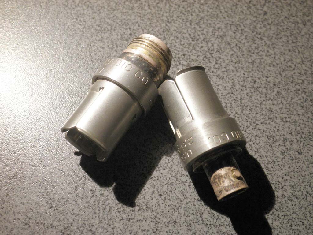

En nog wat stekkers/adapters voor mijn GR collectie
http://www.pa4tim.nl/wp-content/uploads/2012/12/GRadaptersHenk.jpg
