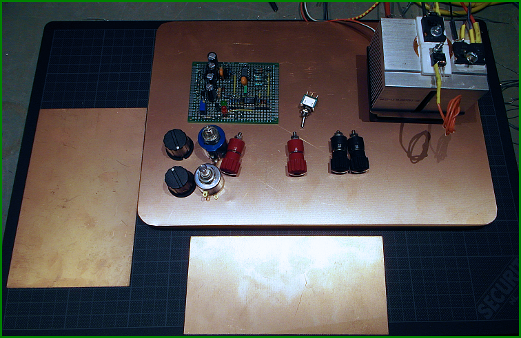

Dit is het begin van mijn testopstelling.
Het is een houten snijplankje dat ik koop bij Blokker,
hierop heb ik met hobby lijm dunne printplaat geplakt.
Dit voor een uurtje met 6 trafos lekker aangedrukt.
De nabouwers mogen het van mij ook met 3 tot 15 trafo's doen *grin*

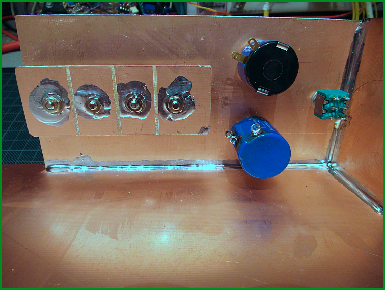

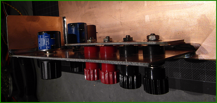

Twee schotjes gemonteerd waarop de aansluitbussen zitten en de twee potmeters.
De schakelaar is voor de "Mute" functie.

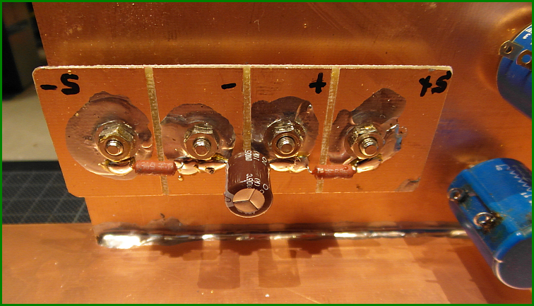

Dit is het "Sub" printje achter op de banaan bussen waar
de uitgangs elco en de sense weerstanden R19 en R20 op komen.
Bij deze foto kan je zien hoe het er van boven uit ziet.

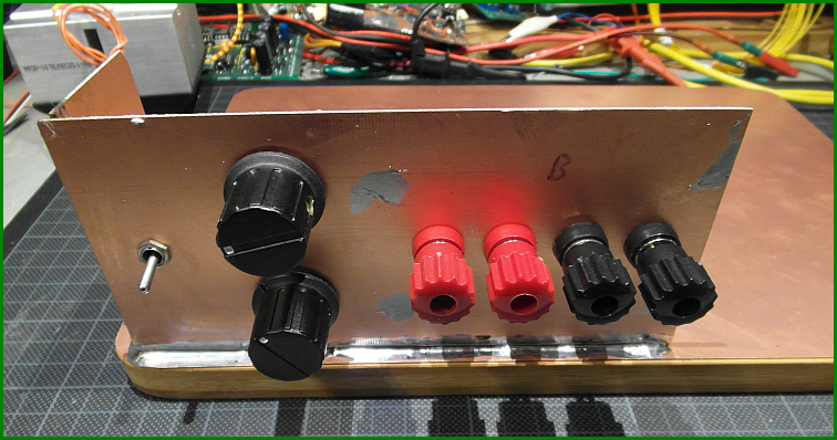

Dit is de voorzijde.

Dit is de aansluit sectie met nu de 100 Ohm sense weerstanden gemonteerd.
Verder zit er nu ook al vast de 220uF Low ESR uitgangs condensator er op.

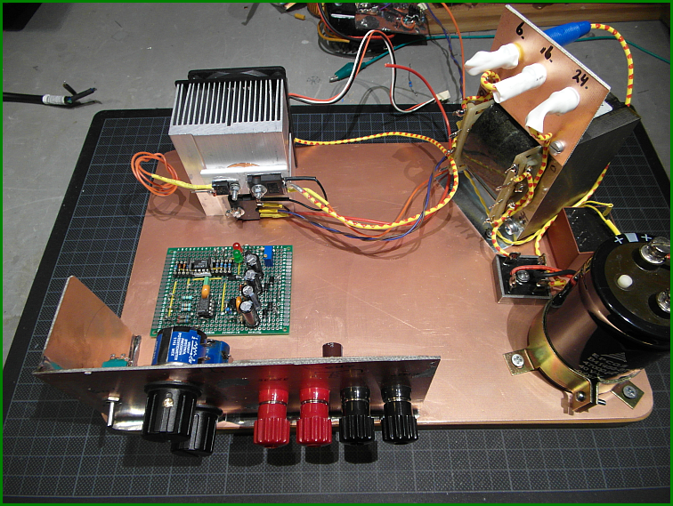

Overzicht hoe de onderdelen op de testomgeving worden gemonteerd.
Voor de gene die denken dat ik dronken was toen ik de trafo monteerde, moet ik uit hun droom helpen.
Dit is typisch geval van op details letten, geleerd bij ontwkkeling van microfoon en gevoelig lijn trapjes.
Ik heb met de scoop en een oppikspoeltje gekeken als ik de trafo draaide dat ik op de plek waar het regelprintje
komt er het minste stoorveld aanwezig was.
Zijaanzicht van de twee trafo's, let vooral op de "Low Cost Low Noise" pre regelaar

Hoi blackdog,
Even iets wat me opvalt : Is de bedrading naar de elco en de regeltransistoren/FET's niet aan de dunne kant. als ik dat vergelijk met mijn 30V 10A Delta voeding, in ieder geval wel. Verder herinner ik me dat ooh de HP's op het werk met iets van 6 mm2 bedraad waren. Of is dit maar tijdelijk ?
Heb jij AN-90A van HP ? Dat is 'verplichte literatuur'...
Ha die Tidak Ada,
Goed opgemerkt, maar is met opzet, wil even weten wat nu echt de verliezen zijn in zo'n stukje kabel.
Voor een goede indruk, de trafo weerstand totaal op de 24V aftakking...
Dat is op de brukcel gemeten met de banaanstekker natuurlijk in de 24V is 0,27 Ohm.
De rode draad van de brug naar de Elco is 0,006 Ohm dit maal 2, dit is dan 0,012 Ohm.
Dit is dus veel minder dan de Trafo weerstand, maar ik ga in ieder geval
de spanningsval meten bij 4 a 5 Ampere uitgansstroom.
Trouwens de trafo is ook maar 4A, maar ik vind dat ik die best voor een korte tijd mag kietelen met 5A uitgansstroom.

Op het printje staat zo'n blauw componentje waar je in de hoek aan kan draaien. Is dat een potmeter?
Gadget_inc
rbeckers
Ik heb verschillende TRMS meters waarbij een zelfbouw met een LT1968 naar een wat gewijzigde app note van Linear. Die zelfbouw haalt 1mV volle schaal bij 3Hz-10MHz.
Daar was blik nodig. Trafo zit tegen achterwand en print met ingang aan de voorkant.
Let trouwens op met beveiligingsdiodes.
O.a. lekstroom, capaciteit en lichtgevoeligheid.
JayP,
Dat is een 20 slagen instelpotmeter voor de stroombron die de TIP142 voed.
Deze is instelbaar tussen ongeveer 4 en 10mA.
Ik heb de stroombron in deze testopstelling instelbaar gemaakt
omdat ik wou weten wat de limieten zijn bij b.v. als de TIP142 bijna verzadigt,
het bepalen dus van de dropout spanning van het lineare deel.
Als ik ga testen met de powerfet wil ik weten hoeveel "Gate Stroom" er nodig is voor goed dynamisch gedrag.
(laden en ontladen van de gate capaciteit bij snel wisselende belastingen)
