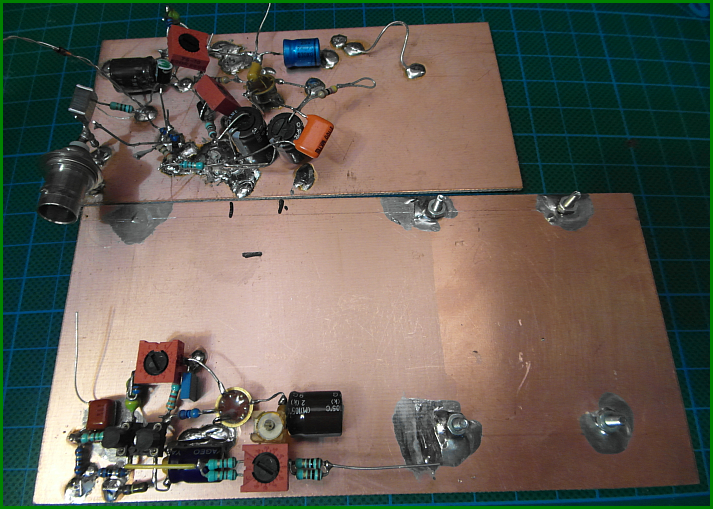

Hi Heren

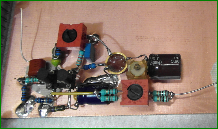

Even een kort bericht over het bouwen van de meetversterker.
Ik wil laten zien dat het bouwen van "Manhatten Style" ook netjes kan.
Dit ten opzichte van mijn test schakeling.
Zie hiervoor onderstaande foto, het eerste trapje is nu gemonteerd.
De signaalweg is gewoon van links naar rechts.
De ingangscondensator hangt links los en rechts zie je de 2x 100 Ohm parr. als uitgang.
En nu de blunder!
De onderdelen mogen helemaal niet aan de onderkant zittten!!!
Ze mogen maximaal op de onderste lijn die wazig te zien is, te hoogte van de onderste schroefjes.
Alles mag er weer af, anders past de batterijhouder niet in het kastje.
Maargoed, morgen het los solderen en een stukje omhoog verplaatsen.
Op de tweede foto vast een indruk hoe het in het kastje gaat komen.

Vandaag weer wat tijd gehad om verder te gaan met de meetversterker.
Hieronder een plaatje van de voeding en de twee versterkertrapjes die gemonteerd zijn.
Het geheel werkt, het bovenste versterkertrapje heeft nog even een andere transistor i.p.v. de BC550c, ik had nog een "halve" MAT02 liggen.
De andere zijde dus opgeblazen een aantal jaren geleden
Met deze transistor is de vervorming iets minder bij sinusvormige signalen.
Een procent of 5 dus dat ga ik niet adviseren en ook niet gebruiken, er gaat gewoon weer een BC550c in.

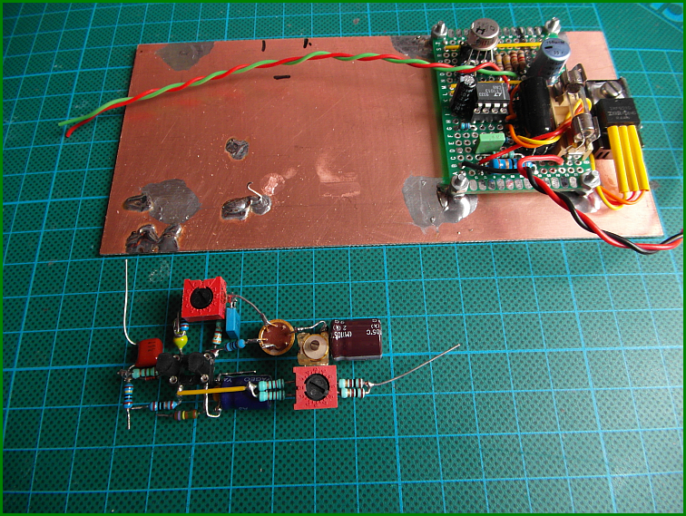

Hi, Hij is klaar!!!
De meetversterker dus...

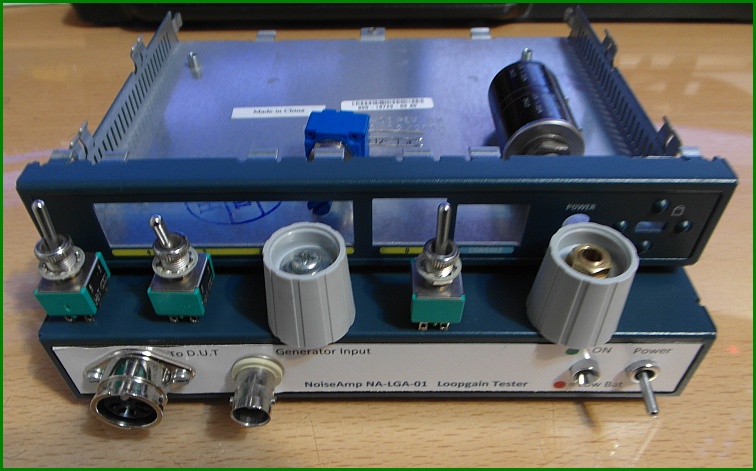

Hieronder nog wat foto's van het laatste handelingen.
Dit was de fout met het eerste versterkertrapje, deze is op de verkeerde plek gemonteerd.
Hier is de schakeling voorzichtig los gesoldeerd en kan op de goede plek weer gemonteerd worden.

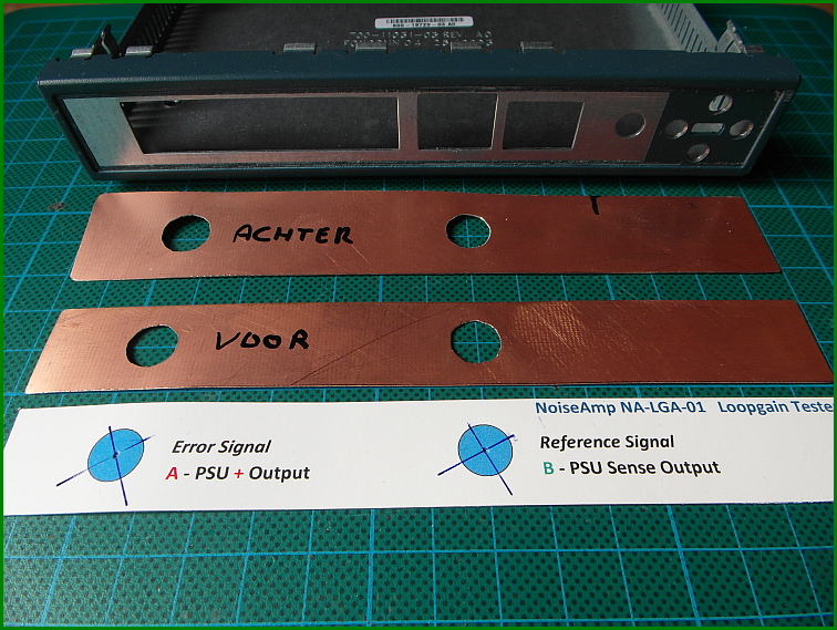

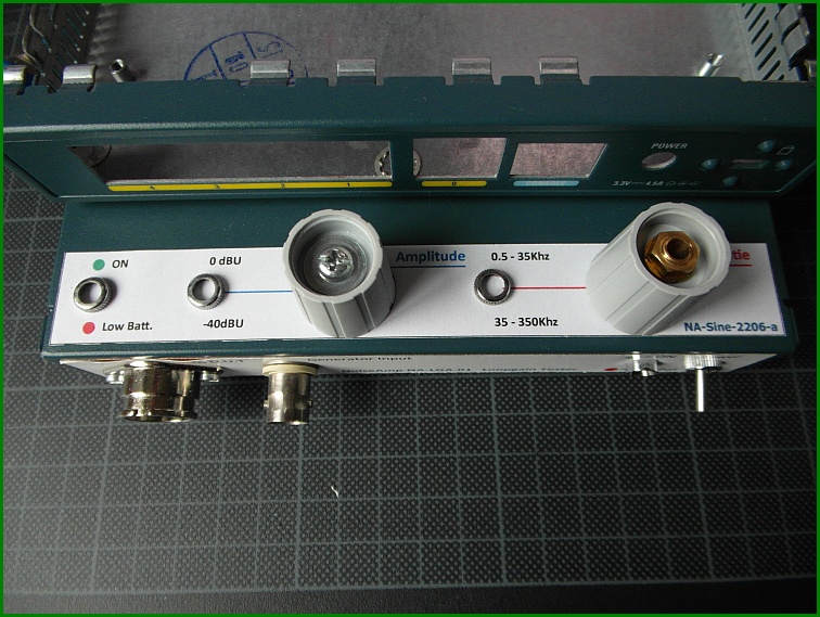

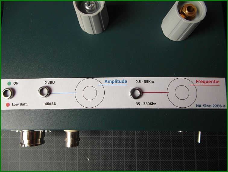

Hier kan je zien hoe de achterzijde is opgebouw.
Het stukje printmateriaal waar achter op staat komt dus achter het frontje.
Het labeltje heb ik gebruikt om de gaten af te tekenen.
Meestal print ik er meerdere op een A4 zodat als ik het verpruts gewoon een nieuwe kan uitsnijden.

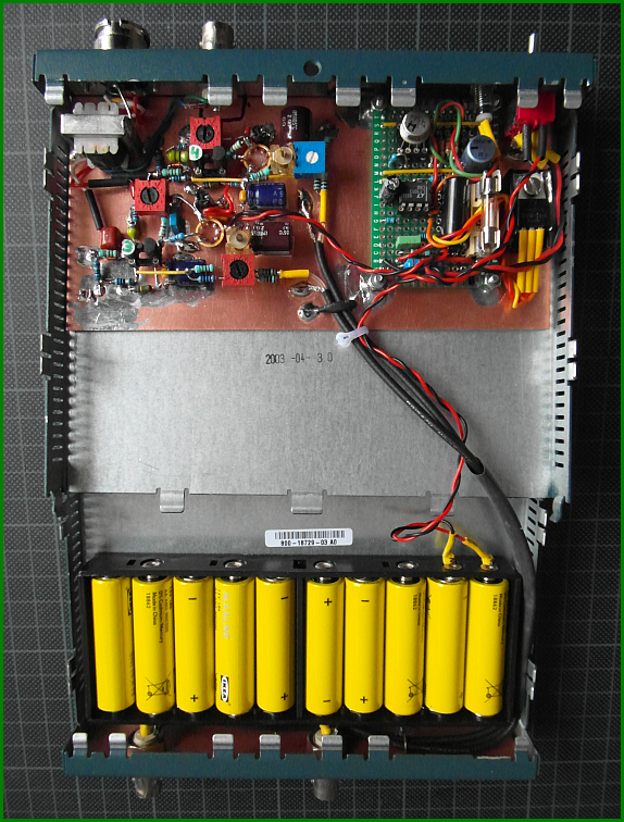

Dit is de binnenzijde toen hij helemaal klaar was.
Die gele cylinders is de 2,50€ voeding
Die Cylinders worden bij het sluiten van de deksel door schuim in de houder gedrukt.

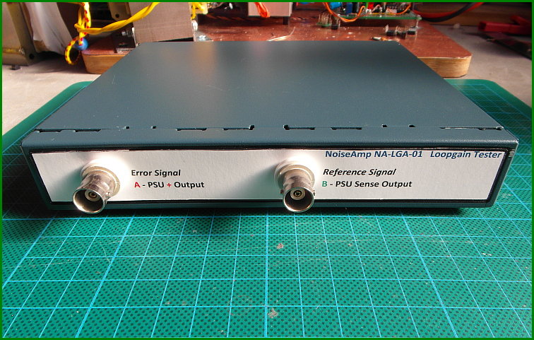

Het kastje zit dicht!
Als laatste een screenshot van de PicoScoop spectrum analyzer betreffende de vervorming kanaal-b bij ruim 1V.
Normaal wordt dit niveau helemaal niet gebruikt, het normale niveau zal rond de 100 a 200mV aan de uitgang zijn.

Het tweede bereik loopt van ongeveer 5,5Khz tot 350Khz.
Voor de frequentie potmeter heb ik een andere oplossing gekozen.
Daar dit in het zelfde model kastje komt als de meetversterker,
hierdoor heb ik geen ruimte voor een schaaltje en ook de knop kan niet te dik zijn.
Voor het soepel kunnen instellen van de frequentie had ik dus een andere oplossing nodig.
Ik heb gekozen voor een dubbele 10 slagen potmeter, de eerste die ik pakte was een Bourns van 2x 10K, wat was die rot...
De volgende was een Spectrol van 10K + 5K, welke parallel is gezet.
Dit parallel zetten zorgt er voor, dat je weinig last hebt van de dender van de lopers.
Om het nog iets beter te maken heb ik ook een elco tussen de "R" en de "-V" geplaats van de LM334.
Door de andere waarde van de potmeter moest ik wel weer de condensatoren C1 en C2 aanpassen om het goede bereik te krijgen.
Instelpotmeter Rset-1 wordt zo ingesteld dat de Max Frequentie wat hoger is dan 300Khz, zeg 350Khz.
Dan heb je geen last van onregelmatigheden aan het einde van de potmeter als je 300Khz zou willen gebruiken.
Plaatje van de potmeter's die in de generator gaan.
De opamp is toch een NE5534a gebleven, dit omdat de uitgansspanning maximaal rond de 1V RMS is.
Dit geeft net geen problemen met de Slew Rate van de NE5534a, ook omdat de compensatie condensator niet toegepast hoeft te worden.
Een ander voordeel van de NE5534a is dat hij ruim de helft minder stroom verbuikt en dat is wat batterijen verbruik betreft mooi meegenomen.
Kan ik die mooie LM7171 voor een andere toepassing gebruiken

Hieronder een plaatje waar ik aan het bepalen ben, waar de potmeters en de schakelaars op het front komen.
Hieronder een nog een plaatje dat ik bezig ben met MS Publisher,
dit betreft het front van het kastje.
De plek van de componenten hangt dus af van de bovenstaande foto.
Ik heb ruimte voor mijn vingers nodig voor het draaien aan de potmeters.
Verder mogen de kabelaansluitingen van de meetversterker er onder niet in de weg zitten.
Verder heb ik besloten de voeding met twee of vier 9V batterijen uit te voeren.
Met de tien penlites zoals in de meetversterker gooi ik te veel energie weg
van die batterijen, ik kan ze niet ver genoeg ontladen zonder de performance te veel aan te tasten.

Nu heb ik twee kleine kastjes die vlak bij de te meten voeding kan staan met geen koppeling naar het net.
De kastjes zijn van dik staal (1mm)
Er kan een Olifant op staan als het kastje dicht is, ongelovelijk degelijk.
Het is een beetje "Over Designed" door Cisco voor een firewall (PIX 501 Series)
Plaatjes tijd...
Het labeltje voor de voorzijde is klaar, gemaakt met MS Publisher.
De buitenste cirkels voor het frontje zie je niet wat de potmeters betreft.
Deze afdruk gebuik ik als boormal.
Zo ziet het er ongeveer uit met de knoppen er op.

Morgen plaatjes van de binnenzijde van de generator.
