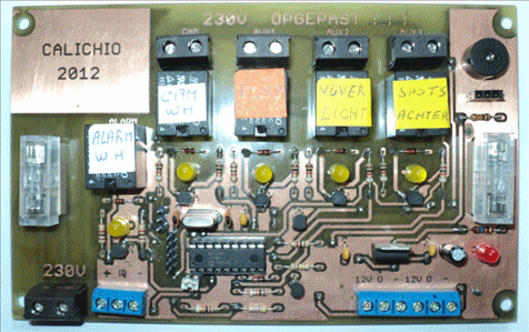

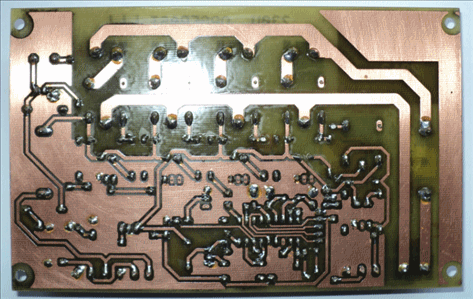

Mooi project Calichio! Printen zien er spat zuiver uit je verdere afwerking ook. Die 230v vind ik ook wat link op deze manier. Ik zou om je printen niet te gaan vernielen ook extra relais gebruiken.
Hoe ik het zou aanpakken:
Relais en printkroonsteen verwijderen.
Aan de componentzijde de groundplane rond de 230V-printgaten "wegboren" met een 4mm (of 5mm) boortje. Dan is daar het gevaar geweken. Wel zorgen dat je niet te diep boort! :-)
Relais en printkroonsteen terugplaatsen en solderen. Flux zorgvuldig verwijderen.
Aan de soldeerzijde alles afplakken met uitzondering van de 230V-eilandjes, -printsporen en hun naaste omgeving. Daar enkele lagen Plastik-70 van Kontakt Chemie op aanbrengen.
Zo moeten er geen rare toeren uitgehaald worden met extra-relais, en blijft de print onbeschadigd.

Van dat idee van Pros ga ik dit weekend werk maken.
Bedankt voor de TIP!
Natuurlijk had ik die print moeten maken zoals deze voor het werkhuis.
Hier zijn die sporen wel in orde.
http://www.uploadarchief.net/files/download/print-werkhuis-achter.gif
http://www.uploadarchief.net/files/download/print-werkhuis-voor.gif

Volgens mij zijn de connectoren ook te klein voor 230V (lastig oordelen adv foto) de IPC-2221 schrijft namelijk minimaal 2.5mm clearance voor tussen line en neutral. En ook tussen de 230V en de laagspanning. Correct me if i'm wrong
tja....idd moeilijk te zien op de foto's.
De afstand tussen de connectoren is 7.5 mm en de clearance is minimaal 3mm, dus daar ben ik nogal redelijk gerust in.
ah oke als de afstand tussen de sporen 3mm is dan is het goed.

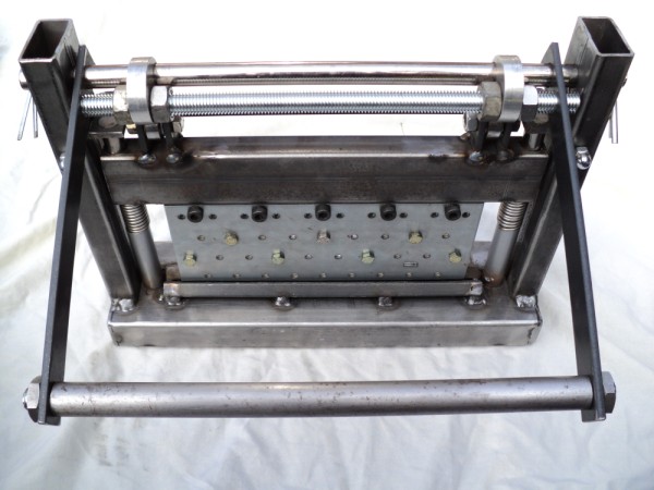

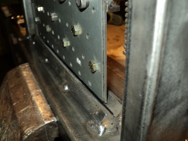

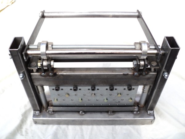

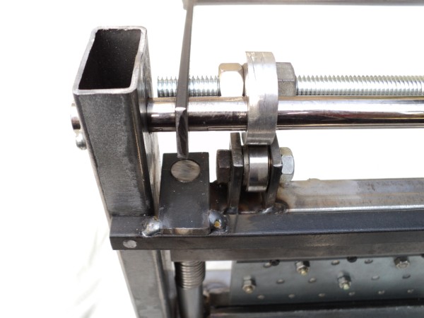

Een tijdje geleden heb ik een plooi-machientje gemaakt.
Het lijkt wel een ingewikkelde constructie maar ja....soms begin je aan iets en achteraf weet je pas hoe het eindigd.
De maximum plooibreedte is 200mm... misschien weinig, maar toch is het een handig ding.
http://www.uploadarchief.net/files/download/zetbank_01.jpg
http://www.uploadarchief.net/files/download/zetbank_02.jpg
http://www.uploadarchief.net/files/download/close_up.jpg
http://www.uploadarchief.net/files/download/mes.jpg

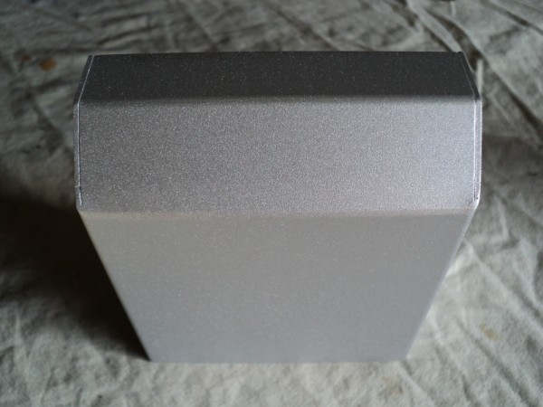

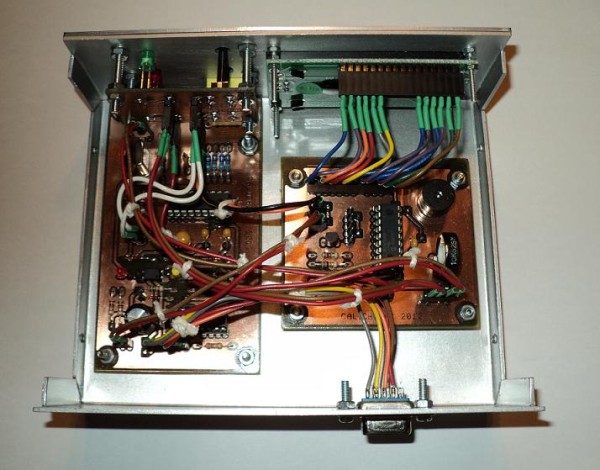

Ik heb er het onderkomen voor mijn galva-wisp mee gemaakt.
http://www.uploadarchief.net/files/download/galva-wisp-inside.jpg
Mooi alleen geen verwisselbare platen en hoeken?
Verwisselbare platen?.....daar heb ik er een hoop van gemaakt.
Van 50mm oplopend tot 200mm, per 10mm.
Doh nu zien ik het, je kunt je platen verwisselen.
Yep,...en hoeken is ook geen probleem.
http://www.uploadarchief.net/files/download/plooihoek.jpg
Mooi stukkie huisvlijt calichio !
Een goed doordacht idee, zo raar is de constructie niet een profesionele plooibank heeft praktisch een zelfde constructie.
Als je deze netjes zou laten coaten dan is het net alsof het een kant klaar product uit de winkel is.
Doet me een beetje denken de lts daar moesten we als examenwerkstuk een zetbankje maken .
Een verdomd handig, en mooi gemaakt kantbankje.
