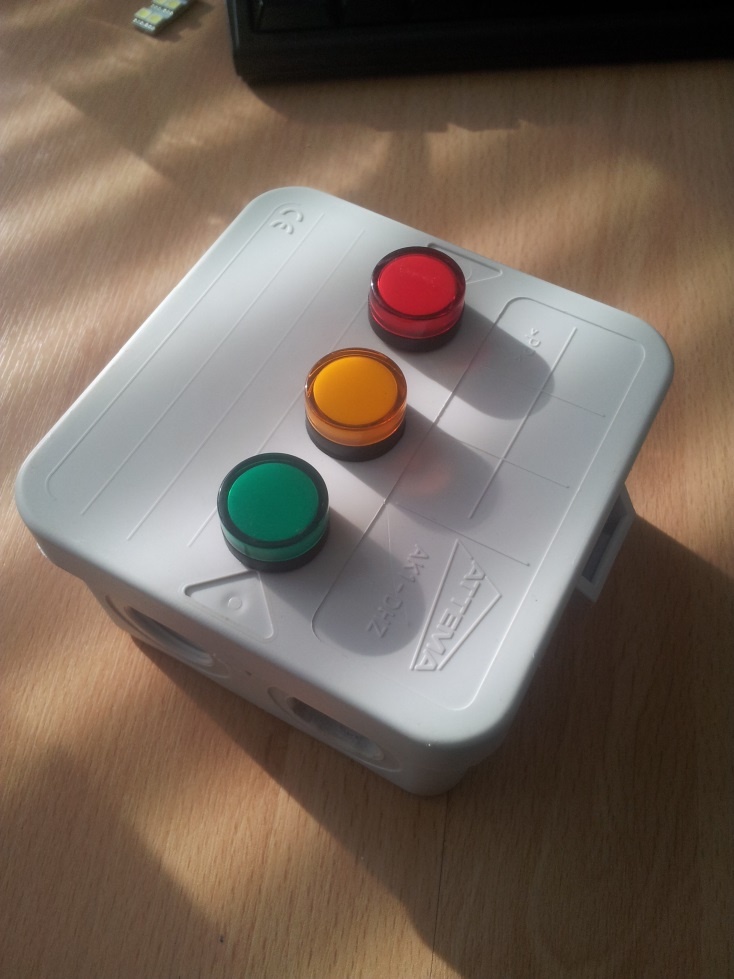

Een Arduino stoplicht Werkt als volgt: De Arduino heeft een vast IP, door deze URL met een bepaalde GET-parameter aan te roepen (http://<ip>/?state=<hier_state>). Kan kiezen uit "ok", "warning", "critical" voor respectievelijk groen, oranje, rood (knipperen).
Wanneer de Arduino aan gaat laat hij alle kleuren eerst een voor een even branden, om vervolgens op groen te gaan, totdat hij een andere state binnenkrijgt.
Meer info op m'n Tweakers.net blog: http://thinkpad.tweakblogs.net/blog/8919/server-status-stoplicht-met-a…
