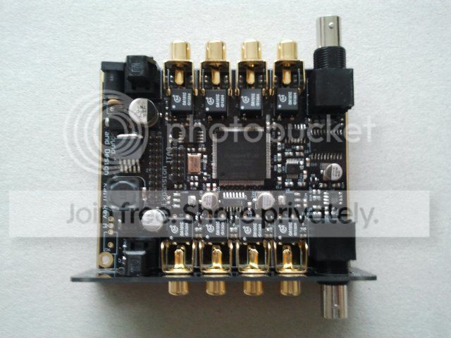

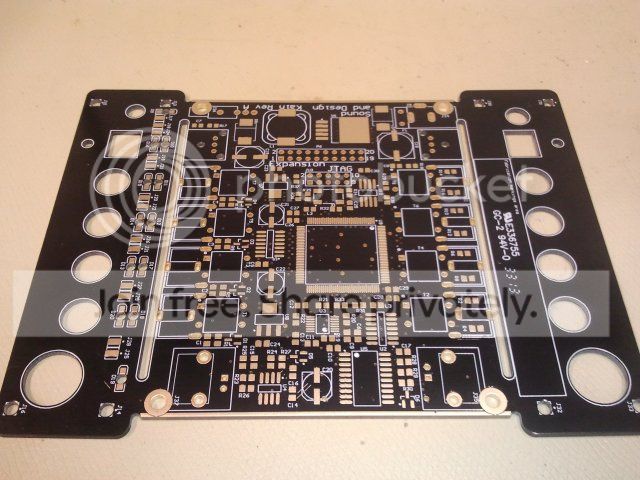

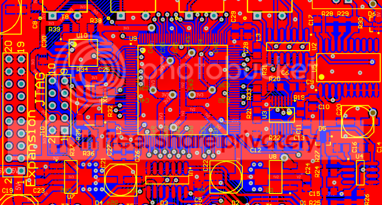

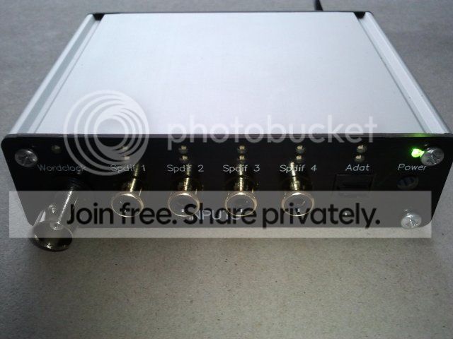

Een apparaatje wat ik gemaakt heb, voor het converteren tussen digitale audio formaten:
eerst ontwerpen:
Daarna printje laten maken:
Opgebouwd met wat componenten:
Hij werkt! Hoera!
Nu nog de firmware wat optimaliseren, maar het begin is er!
