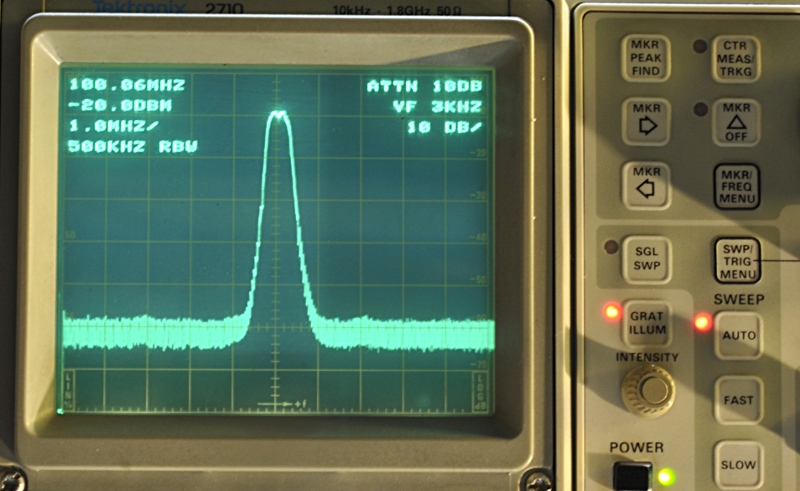

Mijn moeilijkste reparatie project tot nu toe. Een Tektronix 2710 spectrum analyser met tracking generator en bijna alle opties die er waren.
Gehad van Gori, een CO lid, defect, alle coax aansluitingen tussen de modules intern los.het was nog net geen bouwpakket ;-) Geen leesbaar beeld, een voeding met windkracht 12 aan rimpels, diverse defecte onderdelen, geen trace, geen leesbare readout en alles wat er maar enigzinds naast kon staan stond er ook naast.
http://www.pa4tim.nl/?p=4522 voor het verslag met fotos.
Ik ben er half juli aan begonnen en er bijna iedere dag wel een of twee uur wat aan gewerkt.
Maar hij is nu eindelijk af. Alleen de kast nog dichtschroeven.
De eerste meting:
http://www.pa4tim.nl/wp-content/uploads/2013/07/2710klaar.jpg
Dat is een dure reparatie als je het in geld moet uitdrukken. petje af hoor

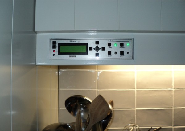

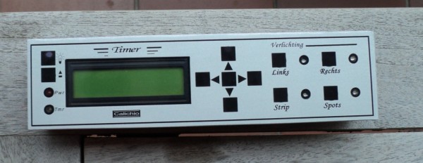

Een schakeling gemaakt om het licht in de (nieuwe) keuken te bedienen en er kan ook een timer ingesteld worden.
Het frontje:
http://www.uploadarchief.net/files/download/frontjekeukenpaneel003%20(600%20x%20232).jpg
heb ik hier geplaatst:
http://www.uploadarchief.net/files/download/frontjekeukenpaneel_eindelijk_af%20(600%20x%20425).jpg

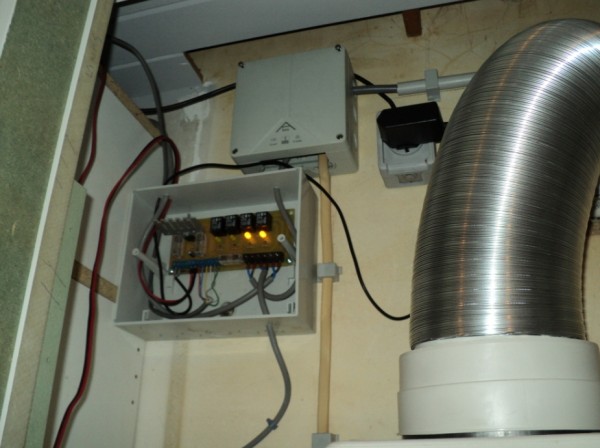

De relaiskaart achter de dampkap:
http://www.uploadarchief.net/files/download/relais_dampkap%20(600%20x%20448).jpg

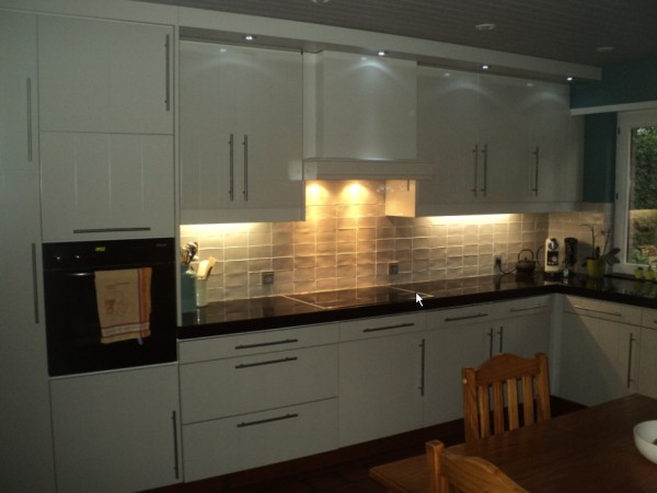

en ook de keuken is zelf gemaakt....
http://www.uploadarchief.net/files/download/nieuwekeuken%20(600%20x%20450).jpg
Netjes gemaakt, ziet er goed uit !
Ik mis alleen de trekontlasting van de kabels in de relais box?
Deze zullen wel geen 230 schakelen? maar toch.
Grtz,
Max
Ik mis het plaatje: "heb ik hier geplaatst:"
Nu zie ik hem wel: netjes!!

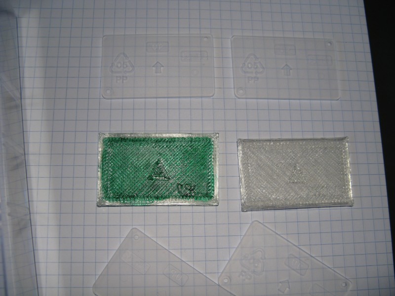

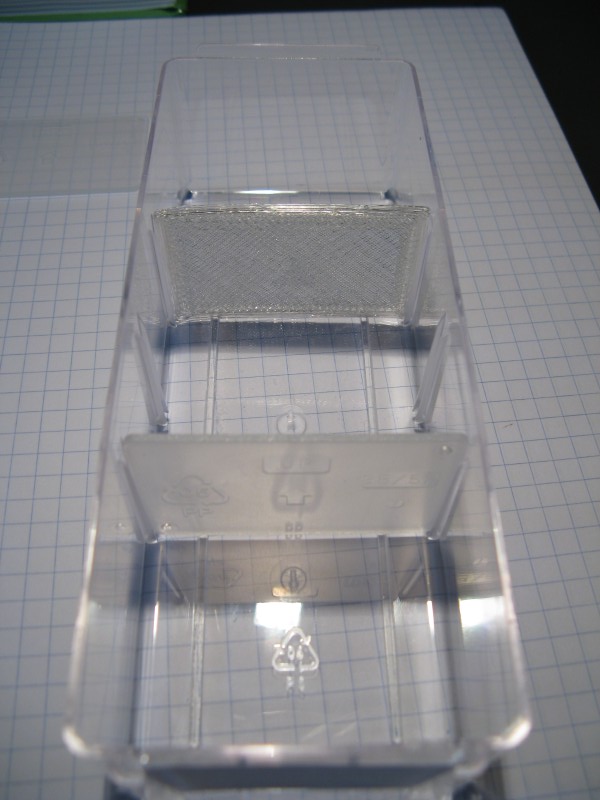

http://www.uploadarchief.net/files/download/schotjes_3dgeprint.jpg
http://www.uploadarchief.net/files/download/img_5930.jpg
Nee, ik ben niet zelf in het bezit van een 3d-printer. Maar die in de Leidse MakerSpace deed het niet (goed). En tja, wat doe je als iets het niet goed doet?
[Leidse R] rrreparrrerrruh! [/Leidse R].
En daarna tussenschotjes printen, blijkbaar :)
Eentje is wat ingekleurd voor het reliëf. Tekst staat wel in spiegelbeeld for some reason, en is ook half losgekomen. Het is ook nog maar een proefprint...
Het leuke is wel, dat de geprinte schotjes beter vastzitten in het vektorkastje dan de originele :)
EDIT:
Hele X-as is blijkbaar geinverteerd. Ik ben ook nog aan die printer aan het sleutelen, dit is de eerste print sinds de nieuwe firmware (Marlin).
@rew:
En PLA schotjes... :)
PS laatjes trouwens. Vektor kastje van conrad, nog een van praxis. M'n oudere kastjes (Raaco) hebben PP laatjes, die zijn steviger en schotjes passen beter.
Schotjes zijn te koop bij conrad, maar zelf printen is goedkoper en ze passen beter... (reken maar om naar kilo's, een kilo PLA kost minder dan een kilo schotjes, en het is zowat het simpelste dat je kunt printen)
Ik begrijp dat je hetzelfde probleem hebt met losse schotjes? Mail me evt. voor de files van de schotjes, iirc had jij een 3d printer en dan kun je ze zelf printen (Evt. met (bedrijfs)naam erop, ik gebruik write.scad). Ze zijn netjes schuin toelopend.

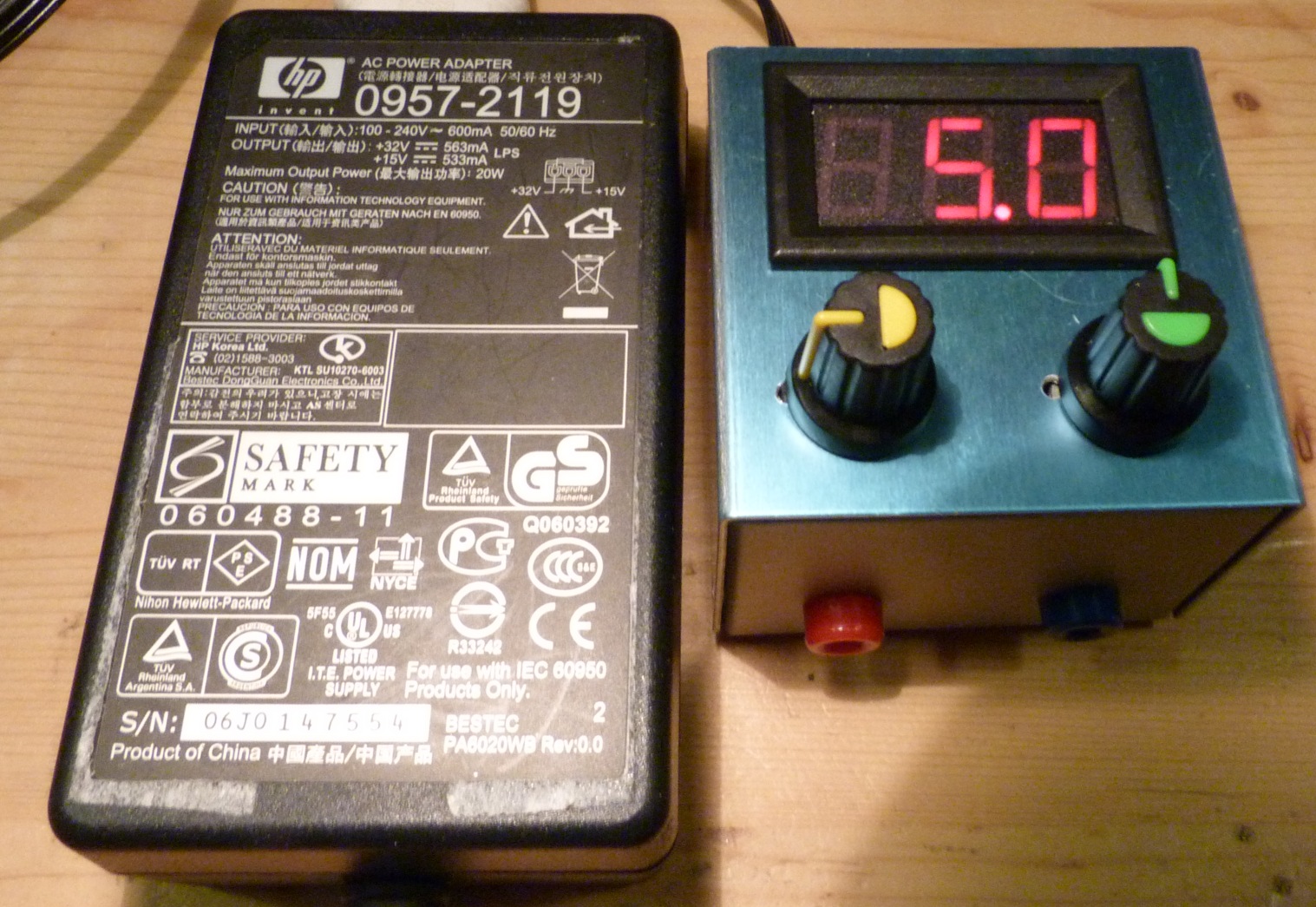

We hebben ze allemaal wel, die adapters van defecte / gesloopte apparatuur. Zo heb ik er een van HP waar 15 & 32V uitkomt. Tijd om een kleine LM317 voeding te maken:
http://www.uploadarchief.net/files/download/resized/mini_lm317_1.jpg

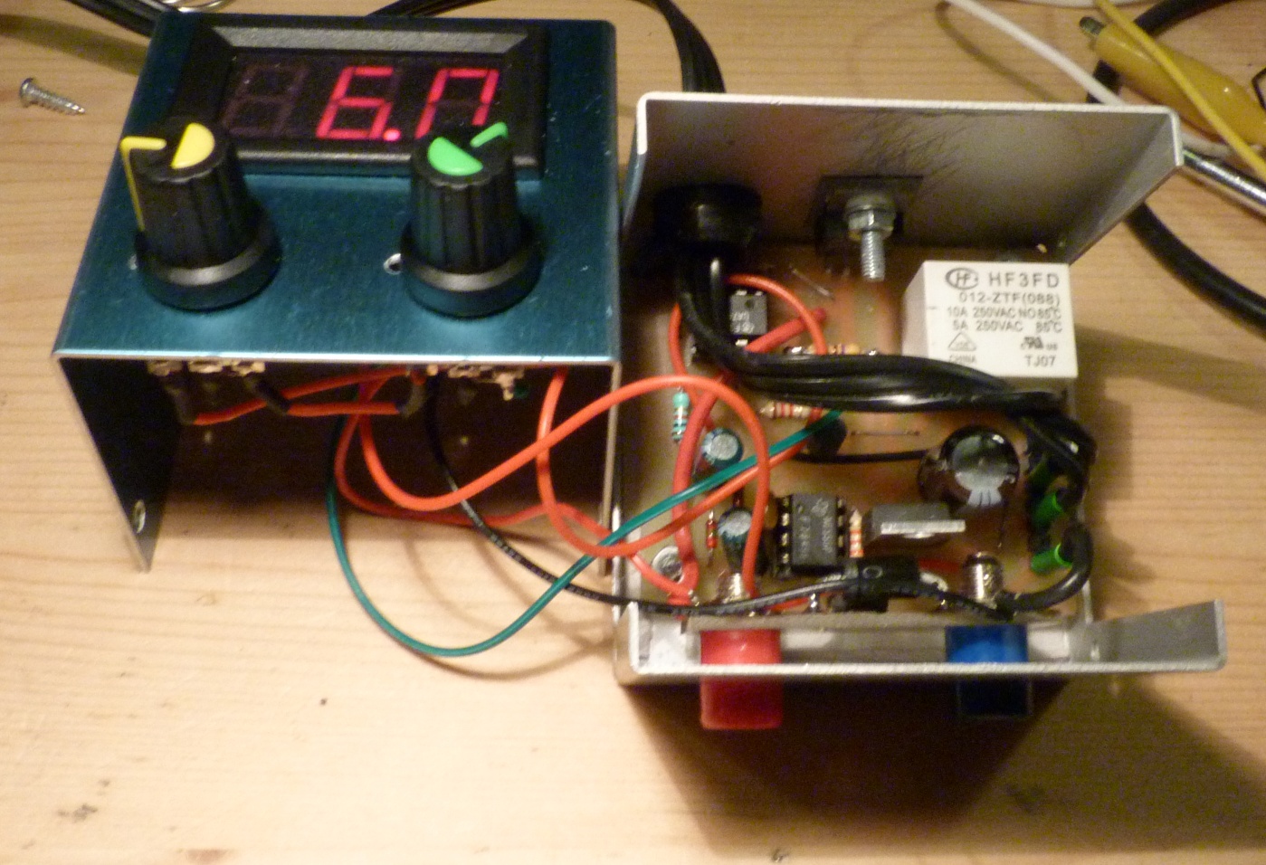

Uiteraard past alleen een LM317 prima in dat kastje, maar ik wou meer. Een NE555 voor negatieve spanning zodat ik vanaf 0V kan regelen, en een LM741 welke bij 12.4V uitgangsspanning de ingangsspanning van de LM317 omschakelt naar 32V.
http://www.uploadarchief.net/files/download/resized/mini_lm317_2.jpg
Daarnaast nog een voltmeter module van ebay en een grof (5K Geel) en fijn (500Ω Groen) potmeter.
