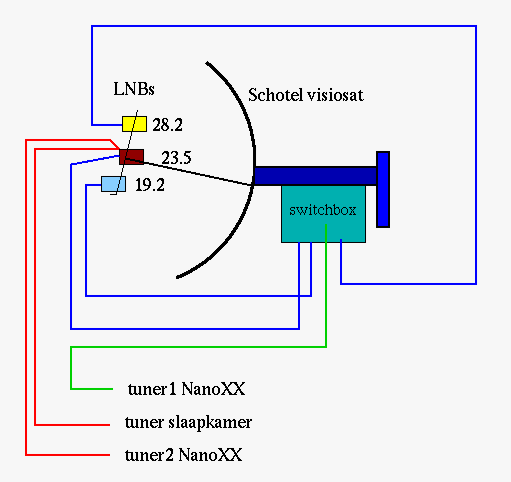

ik ga even op mijn andere pc een schetsje maken over hoe alles zit.

Kan je een foto en een schemaatje laten zien? Dat kan veel verduidelijken.

Dit is de opstelling. Aangezien alle zenders die we wel boven en onder op beide tuners kunnen ontvangen op de 19,2 zitten moet de middelste LNB dus voor 19,2 zijn lijkt mij.
TV heb ik foutje gemaakt, sorry, komt bij locale dealer weg en met NL manual. Het is een TX-L47WT50E (ik was de T vergeten)
19,2 en 28,2 ontvangen horizontaal en verticaal op tuner 1, op tuner 2 alleen 19,2 H+V dus nu weet ik welke kabel waarheen gaat.

Op de middelste LNB zijn 3 kabels aangesloten. Dan moet dat een LNB van het type QUAD zijn, met 4 connectors.
Verder vind ik het vreemd dat op de slaapkamer alleen 23,5 binnenkomt en niet 19,2.
Als in de slaapkamer alleen 23,5 is aangesloten zou daar wel ontvangst van de HD- en regionale kanalen moeten zijn.
Klopt, daarom denk ik dat die quad lnb voor 19.2 is maar Arco zei dat die voor 23.5 was, daarom staat het zo nog in de tekening.
Hotbird zat erbij. Dat weet ik zeker, daar had de verkoper het destijds over. Mijn vrouw kan zich dat ook herinneren. Dat was nodig voor sommige buitenlandse zenders volgens hem, maar ik keek alleen TV, heb nog nooit in het menu ofzo gekeken van de vorige. Zij weet ook niet meer wat daar opzat en of we dat ooit gebruikte.
Dat zou wel verklaren waarom ik Astra 3 niet ontvang. Ik heb daar dus waarschijnlijk geen LNB voor. ( ik voel me nu heel stom, had die kerel in de winkel wel even mogen vertellen, die heeft het ding zelf gehangen en die zei neem er een HD pakket bij)
Ik heb net de zenderlijst van 23.5 bekeken en daar zit niks ook wat we vroeger konden ontvangen. Kortom ik ben bang dat ik op zoek naar iets wat er niet is .
Het begint nu allemaal wat duidlijker te worden. Zo'n LNB staat dus op maar 1 sateliet gericht. En het is niet dat mijn tuner ( en dus ik) bepaald waarvoor ik hem wil gebruiken ( dat dacht ik namelijk, die dingen kijken allemaal in de zelfde schotel maar ondertussen weet ik dat die koppen uit het brandpunt hangen en dat ding breed is om dus verschillende satelieten te bereiken ( nooit in verdiept of over nagedacht)
Volgens mij vrouw ( die de vorige altijd instelde zag ze altijd alleen 19.2 en 28.2 beneden en boven hadden we alleen 19.2 . Beneden op tuner 1 kon ze 19.2 en 28,5 ontvangen en op tuner 2 alleen 19.2.
Als ik op die satfinder website kijk zou kijkend in de schotel de rechtse hotbird kunnen zijn, de middelste is zeker 19.2 en de linker zou 28 moeten zijn. ( dan kijkt de reflectie min of meer in die richting)
Die rechtse ( welke ook in zijn eentje op een aparte beugel zit) moet ik dan dus tussen de andere twee in plaatsen ? Daar is niet echt plek, of kan ik hem vanaf de huidigeplaats ook richten of beter iemand inhuren ? Hotbird mis ik niet dus als ik die niet meer vind lig ik daar niet wakker van.

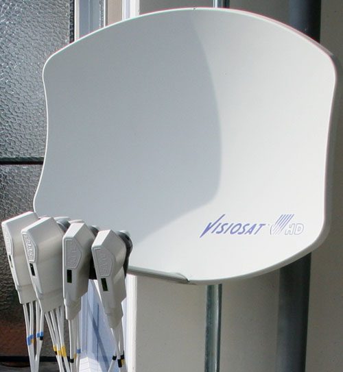

4 LNB's passen met een extra bevestigingsbeugel wel in een Visiosat schotel.
Hier een foto van mijn schotel met 4 x een ALPS quad LNB voor (van links naar rechts) 28.2 - 23.5 - 19.2 en 13 Oost.

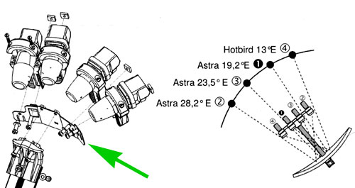

Bij een Visiosat schotel kan er niets worden versteld. De onderlinge afstand en hoek van de LNB's wordt bepaald door de stalen bevestigingsbeugel.
Voor elke verschillende combinatie van satellieten wordt door Visiosat een afzonderlijke beugel geleverd. Het voordeel is dat na montage er maar 1 LNB hoeft te worden uitgericht en de rest staat dan vanzelf goed.
@MNM(tm):
Als de onderlinge hoek van de satellieten overeenkomt zou dat kunnen. Er is echter maar weinig speelruimte met een openingshoek van 0,5°.
