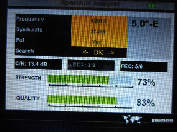

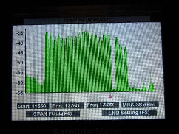

Gaat nu een stuk sneller, je kunt ook de sterkte per transponder of een spectrum van de hele satelliet zien.
Signaal/quality/BER metingen op satontvangers zelf heb ik niet veel vertrouwen in, hangt van de firmware af die de fabrikant er in geknutseld heeft...
(Trouwens hier toch lastig omdat de ontvanger beneden staat.)
http://www.uploadarchief.net/files/download/sm3500_1.jpg
http://www.uploadarchief.net/files/download/sm3500_2.jpg
