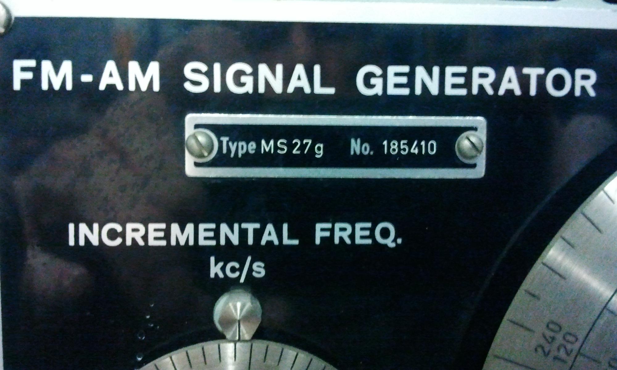

Niet direkt in v en a geplaatst past hier beter!
Voor de liefhebber weet ik een FM-AM signaalgnerator tekoop.
stuur PM indien interesse.
