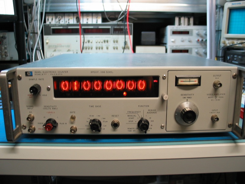

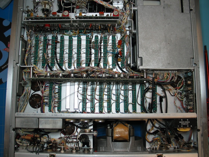

Zo, mooie avond voor Nixie buisjes :-) Ik ben vandaag bezig geweest om een klassieke HP5245L 50Mhz teller weer tot leven te wekken inclusief een HP5261A Video Amplifier plugin voor het tellen van kleine signalen onder de 1mVRMS. Dit type teller is in een aantal uitvoeringen ruim 15 jaar lang bij HP geproduceerd en is enkele decennia de defacto 50Mhz industrie standaard frequentie teller geweest. Mooi oud spul, er zit geen enkel IC in...ja ja en in de plugin zit nog een eenzame Nuvistor met wat germanium, verder bestaat de teller volledig uit discrete componenten; heel veel (meest germanium) transistoren en een geheugen gebouwd rond neon buisjes. Mooi spul :-) Tja, tellertje had wat trigger probleempjes, kennelijk heeft er ooit iets te veel signaal op gestaan. Probleem gefixed en ik heb de machine weer wat toonbaar gemaakt, ik heb een hekel aan vieze zooi in mijn lab.
Mijn 5245 is een late uitvoering uit de jaren 70tig. Op het front staat geprint "Specif. H96 5245L" wat vermoedelijk een militaire/speciale industrie uitvoering aanduidt. Ik kan geen verschil tussen mijn machine en het service manual van de "normale" versie ontdekken. Machine is afkomstig uit de Duitse dump.

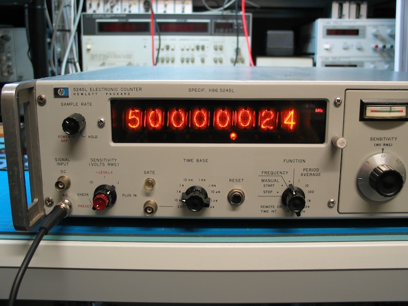

Zie resultaat, de 10Mhz selftest:
http://www.uploadarchief.net/files/download/hp5245l%2010mhz%20selftest.jpg
Het mainframe kan zelf tot 50Mhz tellen, een hele prestatie met alleen maar transistoren. Via prescaler plugins kan het meetbereik verder vergroot worden tot 18Ghz, geen enkel probleem in de jaren 60tig. Op de foto hieronder zie je een 50Mhz sinus uit een Agilent E4421B met een 100mV signaal niveau.
http://www.uploadarchief.net/files/download/hp5245l%2050mhz.jpg

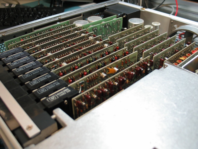

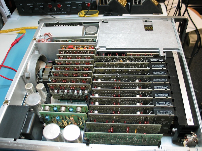

Lekker vol binnenwerk volledig modulair waarbij elke Nixie digit uit een module bestaat. HP heeft deze modules vroeger ook los verkocht zodat klanten zelf Nixie uitlezingen konden maken.
http://www.uploadarchief.net/files/download/hp5245l%20bovenkant.jpg
http://www.uploadarchief.net/files/download/hp5245l%20bovenkant%282%29.jpg

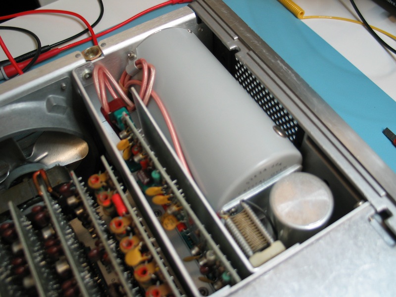

Flinke kristaloven:
http://www.uploadarchief.net/files/download/hp5245l%20kristaloven.jpg

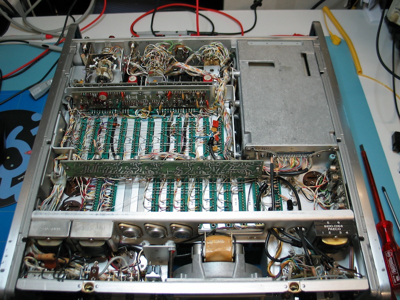

Backplane:
http://www.uploadarchief.net/files/download/hp5245l%20onderkant.jpg
http://www.uploadarchief.net/files/download/hp5245l%20onderkant%282%29.jpg
Nu nog even een plekje vinden en dat is lastig, het wordt hier een beetje vol. Tja, gezien ik veel betere tellers heb zal ze niet zo veel gebruikt worden, maar ik zag haar staan en ze lachte naar me, dus heb ik haar maar meegenomen :-)
