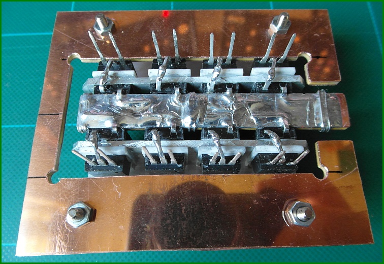

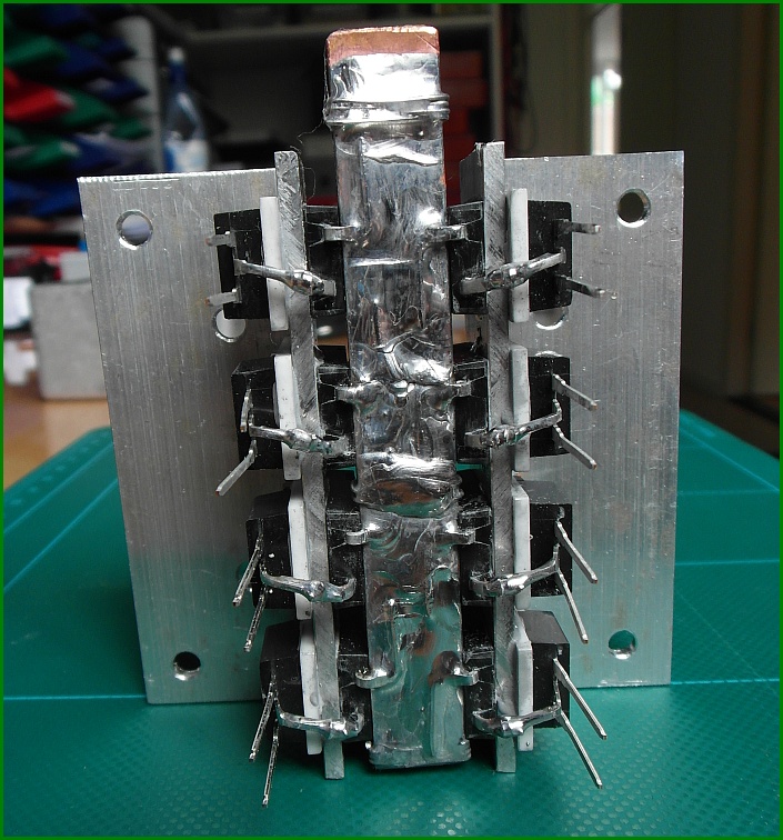

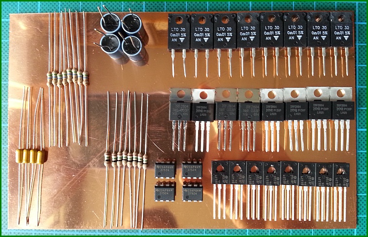

Dit is een plaatje van bijna alle onderdelen van de Output Sectie,
ze liggen op een stukje print met de hele dikke koperlaag.
Een deel van deze print ga ik gebruiken, ik zaag met de figuurzaag een sleuf in de print,
zodat de transistor aansluitdraden er doorheen steken.
De transistoren worden dus vertikaal gemonteerd op een beugel,
ik had al een plaatje laten zien hoe dit ongeveer er komt uit te zien.
Later vandaag misschien nog meer plaatjes al ik een beetje ben opgeschoten.

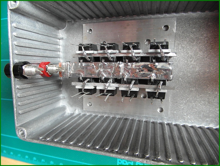

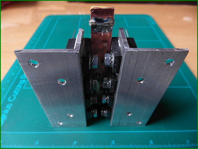

Hi Heren,
Hier wat plaatjes betreffende de voortgang van de bouw van de "PSU Destroyer Mark I
Ik heb de FET's en de powerweerstanden op twee alu beugeltjes gemonteerd.
De strook in het midden is een stukje print met het dikke koper.
Dit is de onderzijde waarbij je kan zien dat ik wat dun montagedraad gebruik om de boven en onderzijde van de printstrook door te verbinden.
Op deze manier komt het in de alu doos.
Er kom op de zelfde hoogte van het stukje print in het midden een groot stuk van de zelfde print met hierin een gat zodat de transistoren hier doorheen steken.
Ik zal proberen later vandaag hier nog vat foto's van te plaatsen.

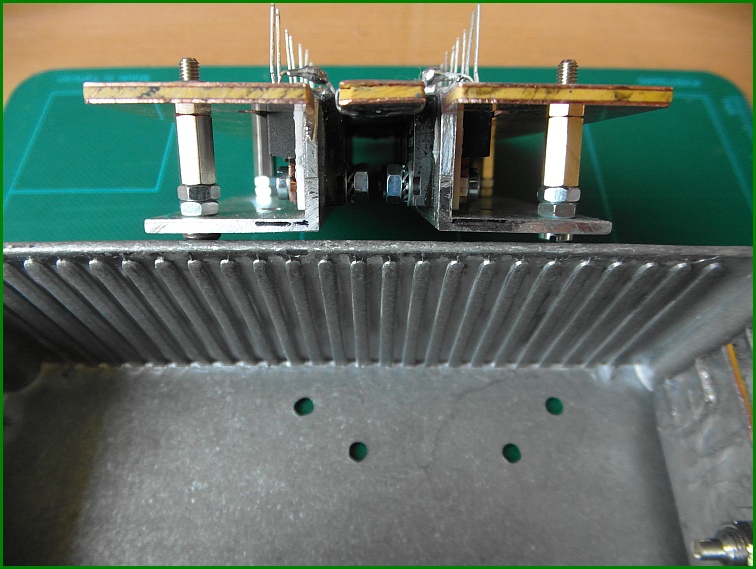

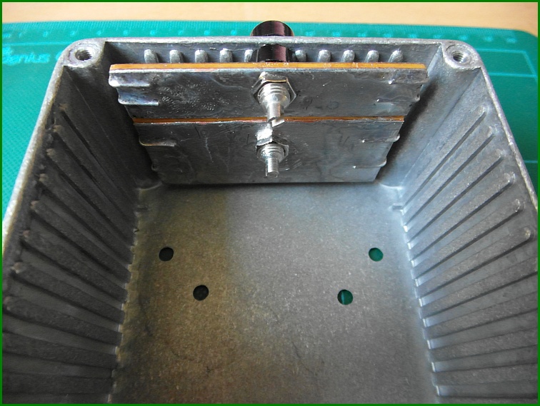

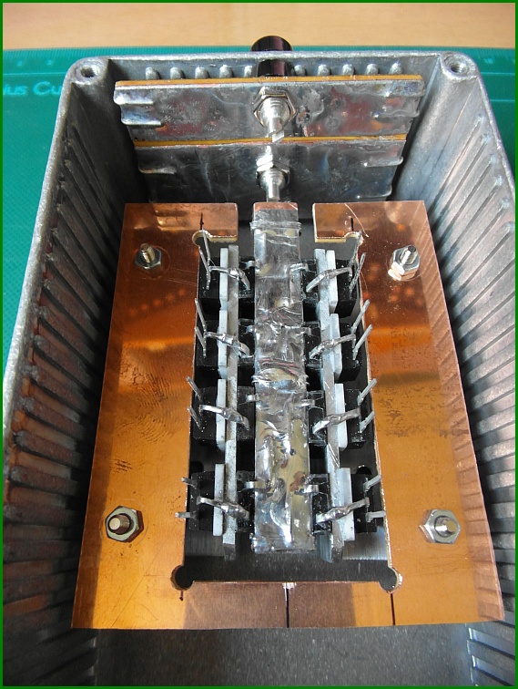

Ondertussen lamme klauwen van het figuurzagen, maar het maasa vlak is klaar, waar dus de drivers voor de FET's op komen.
De montage va nhet massavlak zodat het op de goede hoogte komt d.m.v. afstandbusjes.
Dit zijn de aansluitingen die naar de voeding gaan, de moeren worden nog gesoldeerd.
Dit is hoe het er ongeveer uit moet komen te zien na montage in het kastje.

Dit is een foto van de elco's die bij te Fet's komen.
Deze heb ik getest op lektroom omdat ik kleine types nodig had i.v.m. de ruimte kon ik geen grote types gebruiken.
Ik hebde elco's een tijd lang op een wat hogere spanning laten staan dan gespecificeerd,via de redelijk hoge serie weerstand,
Daarna de spanning langzaam omlaag gebracht naar de door mij gebruikte spanning.
Dit nam in het geheel dagen in beslag, en deze truc is geslaagt.
Geen idee of dit voor langere tijd ook geld, maar dit is toch geen meetinstrument dat dagenlang aan gaat staan bij hoge temperaturen.

Ik ben begonnen met het samenbouwen en het solderen van de componenten rond de power Fet's.
Dat valt niet mee, door het gebruik van printplaat met een zeer dikke koper laag, is het zelfs met 80-Watt solderen moeilijk.
Dit zijn de source weerstanden, de draden van 1n4148 dioden.
Hierover komt een stukje Teflon kous, de lengte van dit stukje kous bepaald de weerstand als ik het verder goed soldeer.
De lengte van het stukje kous is ongeveer 15mm.
Bij deze foto is goed te zien hoe kort ik de sourceweerstand heb gesoldeerd.
De weerstand zit helemaal tegen de behuizing van de Fet aan.
De andere zijde van de weerstand is strak omgebogen en over een redelijk groot oppervlakte gesoldeerd.
Verder is de weerstand dubbel gevouwen ter verlaging van de inductie.
