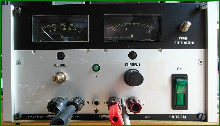

Het front

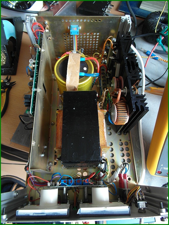

Bovenzijde.
Opde pijnbank.
Zover uit de eerste testen blijkt, werken ze allebei, dit wel met "wat" rammelend resultaat

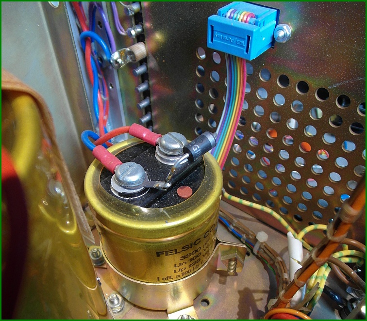

Deze voeding heeft ook aansluitingen aan de achterzijde voor de uitgang.
Bij deze aansluitingen zit ook de uitgangs condensator.
En nu niet lachen, 3300uF!!!
Dit is nu ook de rede dat ik dit stukje type om jullie te informeren.
De stroomregeling in de voeding werkt, heb hem lekker veelvuldig kortgesloten.
Zwarte plekken op mijn banaan stekkers.
Dikke elco aan de uitgang
DIT IS GEEN HOBBY VOEDING OM GEVOELIGE ELECTRONICA TE VOEDEN!
Door de zeer grote uitgangs capaciteit krijg je erg grote kortsluitstromen.
De stroomregeling in de voeding kan daar helemaal niets aan doen.

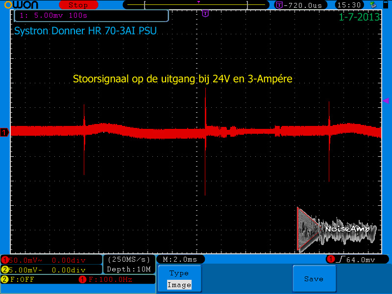

De hoeveelheid stoorsignaal van de Thyristor regeling op de uitgang is ongekent.
Stoorsignaal door Thyristor regeling.

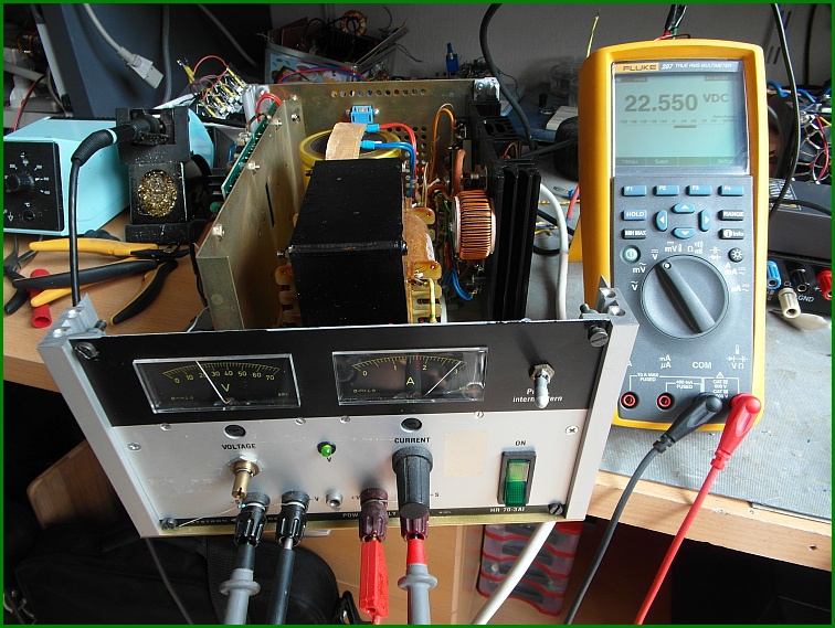

Wat verder opviel is dat de inwendige weerstand redelijk hoog is.
De spanning zakt ongeveer 0,3V bij de voeding die ik hier teste, ook bij het gebruik van de sense aansluitingen.
Deze drop is bij 3-Ampére.

De inhoud is prachtig om een echte bench power supply te bouwen.
Mooie trafo, goede elco's.
Mooie stalen scheidingsplaat om je electronica zoals het nu ook zit op te bouwen.
Het front is makkelijk te aan te passen als je dit nodig vind.
Hmmm, dat doet Delta dan beter, misschien valt ea nog te verbeteren door het toevoegen van een forse smoorspoel.

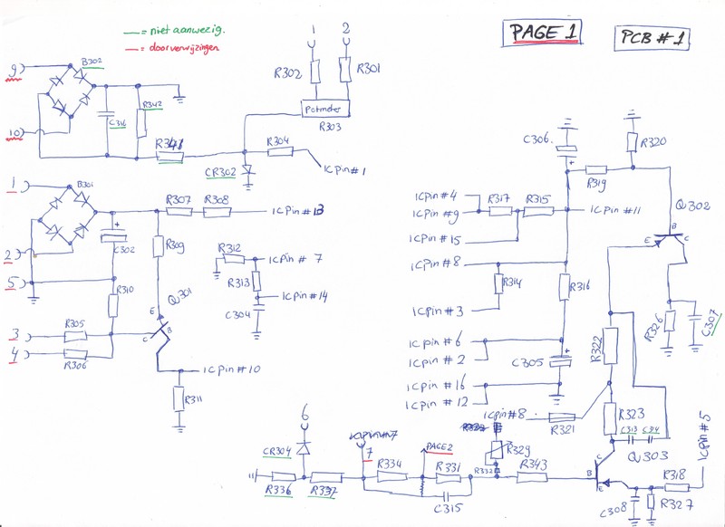

Vandaag begonnen met het uittekenen van de bedrading en een begin gemaakt met het schema van de printen. Echter loop ik vast op de "gouden" vermogensweerstand aan de rechterkant van de printplaat. Denk dat de weerstand stuk is. Weet iemand wat voor waarde je zou moeten meten over de weerstand? en wat is het grijze cilindertje na de net ingang?
Hi Darkpinguin,
Dat grijze component is een netontstoringsfilter, kan alleen een condensator zijn of een combie van C&R.
De goude weerstand is de stroommeetsensor en heeft hier een waarde van 0,33 Ohm.
Bij de maximale stroom staat er ongeveer 1V DC over.
Je kan de weerstand alleen goed meten als je eerst de meetpennen kortsluit van je Ohm meter en hem daarna nult. anders krijg je nooit 0.33 te zien.

Het schema van de print met de TCA280A. De andere print ga ik vanavond mee beginnen.
VOORBEELD:
Definitieve versie volgt binnenkort met de onderdelenlijst.
Misschien is het niet het beste schema ooit, maar dan heb ik iets wat uitgewerkt kan worden. Er zitten nog een paar fouten in.
