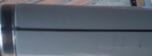

TL-S heeft aan beide zijden een enkel contact en een strip intern die de beide gloeidraden verbind.

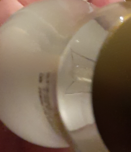

Net even de bollen getest.

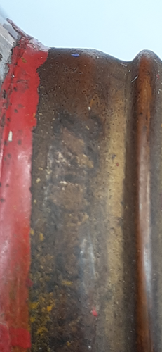

Eerst een onderzoek onder de loupelamp en er is nog net te zien: 220 V 30 W
Dus ze zijn identiek aan die van @flash2b
Een productiecode is onleesbaar.

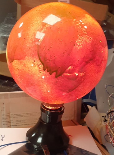

Na die 220 gezien te hebben konden ze onder spanning ( variac is even niet voorhanden).
En wat een geweldig mooi licht
Voor die tijd zal het niet ander geweest zijn.

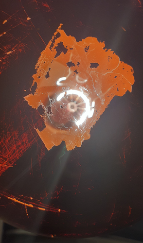

Aan de bovenkant is een "kaal kruintje" op de rode bol, die heb ik iets verder afgekrabbeld en een mooi plaatje van het filament kunnen maken.

Dank je wel dat jij ook je lamp hebt 'onderzocht'. Op de laatste foto kan je mooi de originele oranje verf zien. Ik heb vroeger mijn lamp ook in originele staat gezien met rip kartonnen huls, mijne kwam ik tegen in mijn ouderlijke huis en de ombouw naar kamer/sfeer lamp is door mijn vader nooit verder gekomen dan wat het nu is.

Kunnen ook TLC of TLR geweest zijn met dubbele inwendige streep.
Speciaal voor gelijkstroom.

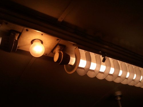

De TL-R werd zeker in trams gebruikt, foto's gemaakt in een oude tram door Proxxima. De TL-R heeft twee strepen, gelijkstroom wordt bij ieder nieuwe start omgedraaid, dus gelijkmatige slijtage van de twee electrodes.
Ik heb nog geen voorbeeld gezien wat er in de oude treinen gebruikt werden aan type TL buizen, maar TL-R is wel een optie.

https://www.lighting-gallery.net/gallery/displayimage.php?album=989&am…
Zo zat dat in sommige trams.
Er zijn er ook die meerdere TL's in serie (met ergens nog een ballast) op de bovenleidingspanning hadden.
