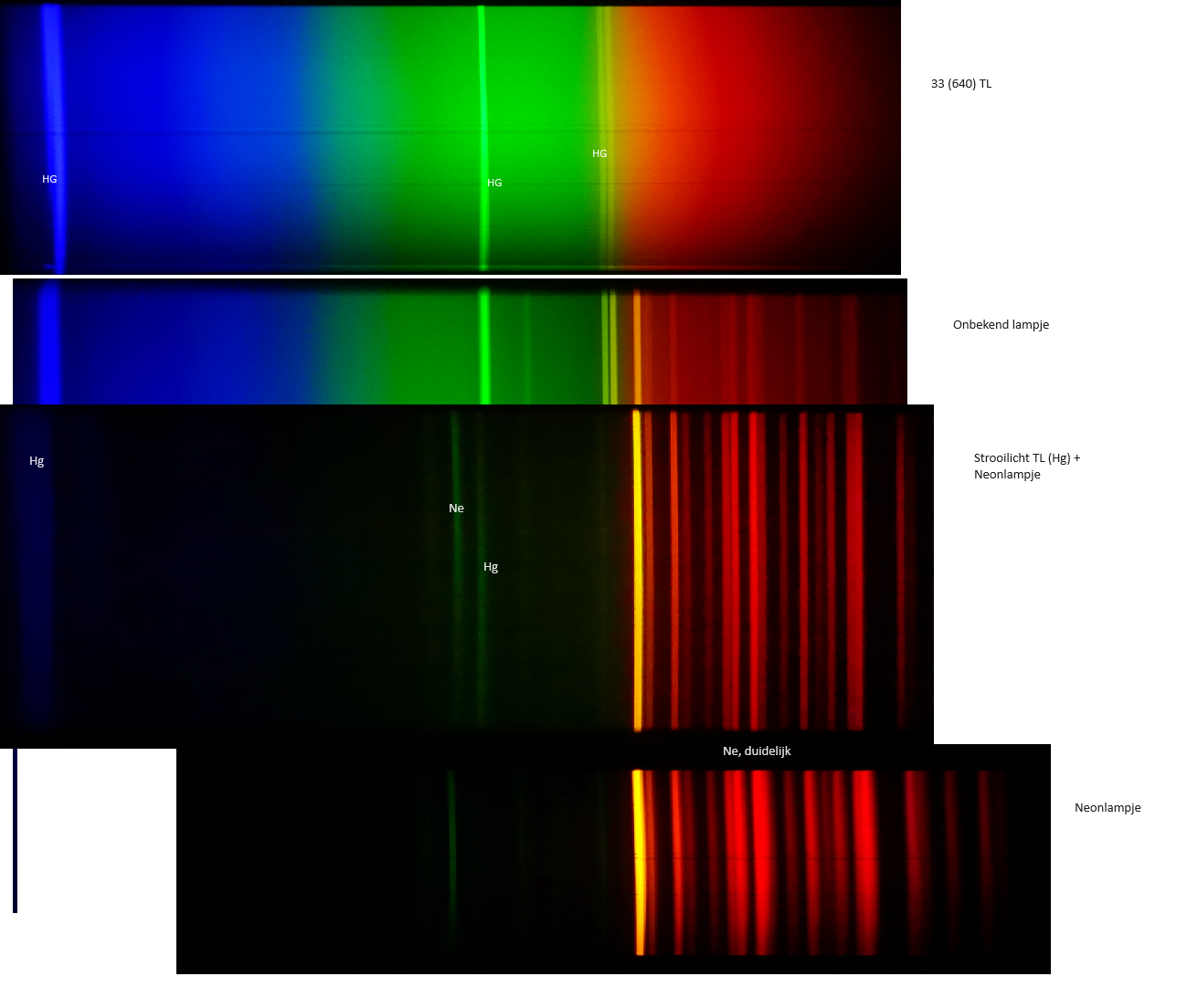

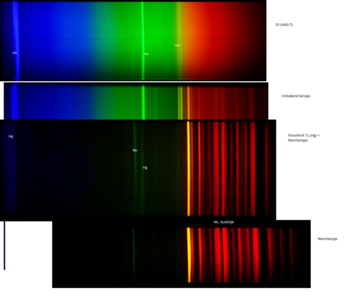

We zijn er uit. Mijn eerste vermoeden was dat het, gezien de kwikdampvulling, een HPL-N fosfor was. Hogedrukkwikdamplampen met europium-geactiveerde yttrium vanadaat fosfor. Maar dat bleek 'm al gauw niet te zijn, omdat het kleine lampje véél meer spectrumlijnen geeft, dan een HPL-N lamp.
(klik voor groter, "onbekend lampje" is het lampje van Maarten)
Na wat rondneuzen en vergelijken met wat er in mijn kamer brandt aan indicators, kwam ik op een neonlampje uit. Neon heeft veel spectrumlijnen. Met bewust strooilicht een spectrumfoto gemaakt van het neonlampje en de halofosfor-TL boven de werkbank, en we hebben een match!
Een heel eigenaardige keuze. De fosfor lijkt zoals Maarten al vermoedde op de standaard lage CRI TL fosfor, maar dat er naast kwik ook neon in het lampje zit, wat de uitgebreide roodweergave en wellicht de wat vuile tint veroorzaakt, had ik niet verwacht.
Mijn gok is dat het neon nodig is om het lampje betrouwbaar te laten starten, terwijl kwik nodig is om UV straling op te wekken waar de fosfor op reageert.
In mijn gekleurde, fosfor coated 'neon' indicatielampjes zit helemaal geen neon, maar waarschijnlijk argon. Maar ook géén kwik!
Het is geen fel lampje, maar gewoon in de lijn der verwachtingen als je het hebt over paneellampjes en indicators. De huidkleur-weergave lijkt niet slecht, maar het is wat lastig te beoordelen omdat het licht zo zwak is.
De lichttemperatuur is omstreeks 4000k, als ik de witbalans instel zodat de weergave op het fotocamera-scherm gelijk is aan wat ik met mijn ogen zie. Wat de afwijking van het schermpje is weet ik natuurlijk niet ;)
Dankjewel!
Mooie match ook met de referentiebronnen, en heel opvallend verschil tussen halofosfaat 33 en modern 640 fosfor.
[Bericht gewijzigd door maartenbakker op (66%)]
Je moet de spectrumfoto's even op volledig formaat openen. Ik heb de relevante lijntjes van Hg of Ne voorzien, en er rechts naast gezet wat welke lamp is, en zoveel mogelijk alles netjes recht onder elkaar gezet.
'Onbekend lampje' is jouw lampje. Met 'neonlampje' bedoel ik ook echt een neonlampje. Waarvan het overigens de aanname is dat er neon in zit en geen neon-argonmengsel. Ik zal als de scholen weer open gaan, dat even vergelijken met een echte neon spectraallamp.
[Bericht gewijzigd door Ledlover op (23%)]
Ik had mijn eigen verwarring al gespot en het bericht aangepast :)
Wat me nu ook pas opvalt is dat er nog een extra groenlijntje in het spectrum zit. Dat kan het licht ook wat 'vuiler' maken misschien?
[Bericht gewijzigd door maartenbakker op (51%)]
Dat extra groenlijntje is onderdeel van het neonspectrum, maar aardig zwak. Als je de professioneel gemaakte spectra bekijkt, zie je dat neon ontzettend veel lijntjes heeft, maar hoe verder je richting blauw gaat, hoe zwakker ze worden.
Maar kijk eens of je een groenfilter hebt, en kijk eens daardoor naar een neonpitje. Wie weet wat je ziet...
Je zult eigenlijk een hele rits van die witte lampjes tegelijk aan moeten sluiten om wat meer te kunnen zeggen over de kleurweergave.
33 en 640 zijn twee namen voor hetzelfde beestje. 840 is de moderne bi/triphosphor variant en heeft naast de kwiklijnen ook fosfor-emissiebanden (geen continuum) in blauwgroen, groen en rood.

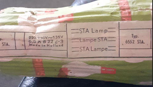

Vandaag op Marktplaats een doos met 19 nieuwe stabilux lampen gevonden.
Dus ik hoef voorlopig geen zorgen te maken dat deze stabilux lampen slijten.
En niet het armatuur meegenomen waar die ene missende Stabilux nu in zit? |:(
Mooie vangst, wel typisch dat er nergens op de doosjes iets van Stabilux staat.
Op zondag 11 augustus 2024 18:58:20 schreef Proxxima:
STA staat erop, wat voor stabilux staat?
Op zondag 11 augustus 2024 19:10:02 schreef testman:
Ja duh... ;)
Overal in de foldertjes komt die kreet Stabilux voor. Maar op het doosje wordt in 3 talen STA voor een lamp gezet de kreet nog eens met puntjes er tussen: S.T.A. Verder op het doosje staat Speciaal Lamp etc... Nergens is die kreet Stabilux te vinden op de verpakking. 't zal wel aan mij liggen...
Op zondag 11 augustus 2024 18:40:30 schreef TV museum:
Geluksvogel :)
Hele mooie vangst!
Dat STA klopt, wel , staat ook op het ribkartonnen oerdoosje wat ik heb.
Dat doosje is natuurlijhk wel veel mooier om te hebben :P
Deze is, met doosje, voor @ledlover zoals beloofd.
Je hebt schijnbaar STR, STA en STB. Misschien nog meer versies? Die STA staat dus niet eens voor STAbilux... :?

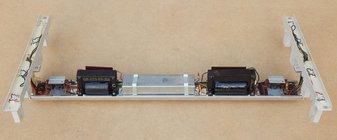

De armatuur met de vier 20 Watt TL buizen links heb ik liggen, nu in restauratie.
