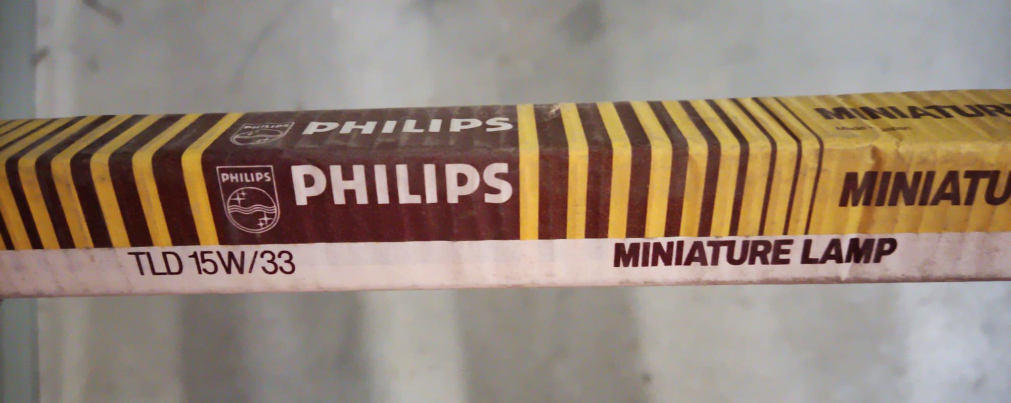

Herkenning!
Wat heb jij een berg liggen!
Daar moet nog een TL20-27 bij begreep ik van Ledlover.
Moeten we maar een keer regelen.
Ik heb alle kleur 27 buizen meegenomen daar een paar weken terug

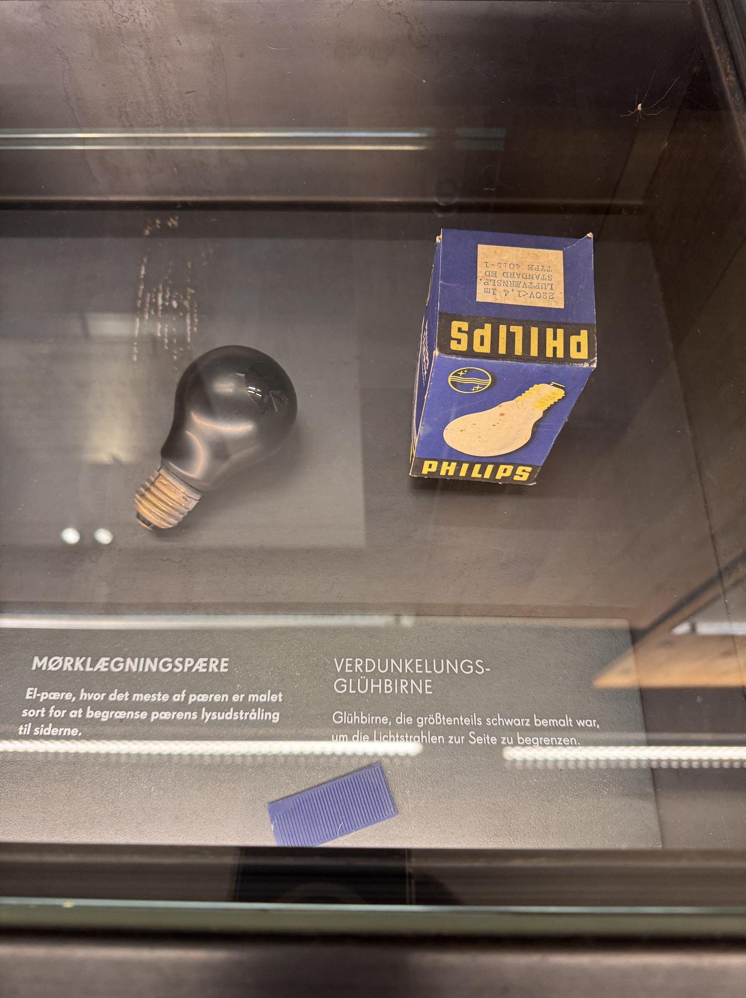

Op zaterdag 13 september 2025 22:17:24 schreef theove:
Gespot in een museum in Hanstholm Denemarken.
Hé, daar staat op dat er 1,4 lumen uit komt. Tsja, voor een verduisteringslamp wel aardig dat er dan een licht-hoeveelheid gespecificeerd is ipv alleen hoeveel vermogen het ding opneemt.
Met led-lampen was er iets dat men er "40W" of "60W" op zette om te vergelijken met gloeilampen, omdat de consument geen 'gevoel' had bij 450 lm of 750 lm. En dat dat dan niet de vermogensopname was, maar een "gloeilamp-equivalentie getal".
Maar die foto toont aan dat er oude gloeilampen zijn waarbij daadwerkelijk een specificatie in lm op de verpakking stond

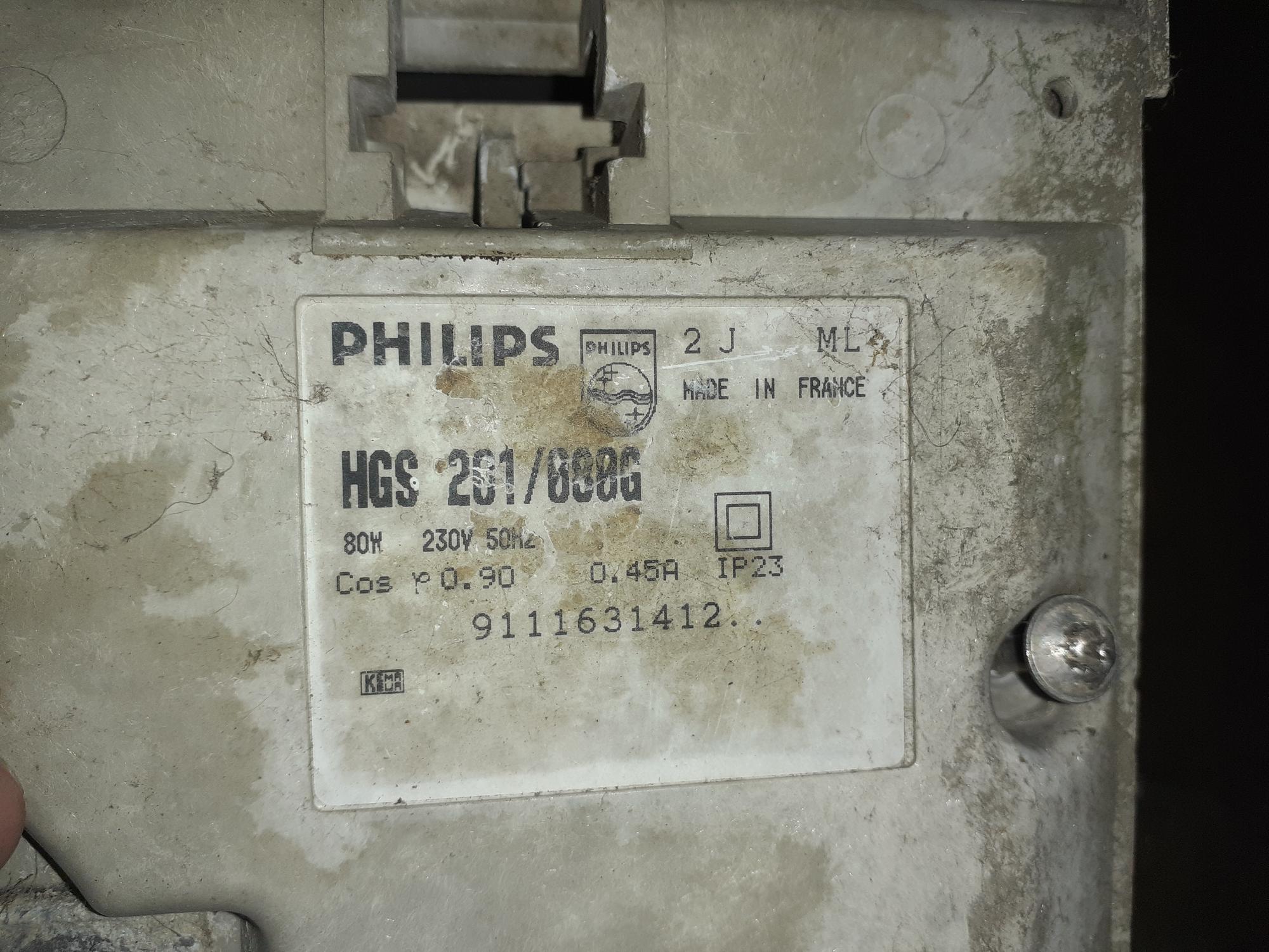

Deze lamp heeft al een tijdje gehangen op een gevel:
Volgens mij een HGS201/080G, hier kon ik hem nog vinden:
https://www.lamptech.co.uk/Documents/Catalogues/Philips%20-%20Catalogu…
Een oude catalog van 1985!
Waarschijnlijk is de lamp maar ooit 1 keer vervangen en misschien zelfs nooit.
Een HPL-N lamp (E27 fitting) dus?
Nu komt het, het ding gaf vrijwel geen licht meer, uiteindelijk vervangen door een LED armatuur van 30W, toen ik eindelijk een hoogwerker ter beschikking had.
Nou toch eens een leuk onderzoekje gedaan wat de lamp nu echt verbruikt met bijna geen licht opbrengst meer, voordat ik de boel gestript heb en de metalen/onderdelen gescheiden heb voor de afvalcontainer.
Het is ongelofelijk: maar de lamp verbruikte echt nog de volle 80W!! (Gemeten met een kWh meter) Met een licht opbrengst van maar 5W of zo.
Die is in een mum van tijd terug verdiend.
Hij is van 1992, dus misschien inderdaad hooguit 1 keer vervangen. Met een beetje geluk staat er op de lamp ook nog een datumcode.
Die HPL ( kwik) lampen gaan eeuwig mee bijna
Ze gaan langzaam naar groen-blauw licht en dat wordt steeds minder.
Als je 80 watt meet is het wel minder dan een goede lamp, de vsa is bij die singen ook goed voor een kleine 10 watt.
Maar inderdaad opmerkelijk dat er toch zoveel opgenomen wordt.
Ja, de HGS serie, beroemde dingen, aan ons orgelmuseum ( antikraak) zitten er 5 aan de buitenkant.
Daar waren de lampen ook tot "gloeiende spijkers "gereduceerd, die zullen ook van 1980 of zo zijn geweest.
Een handje nieuwe HPL-N pro er in en weer volop licht.

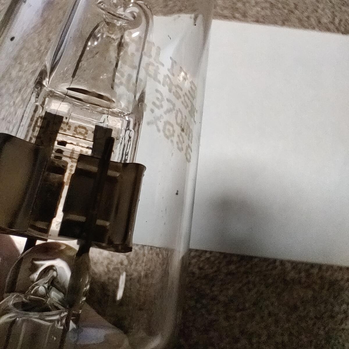

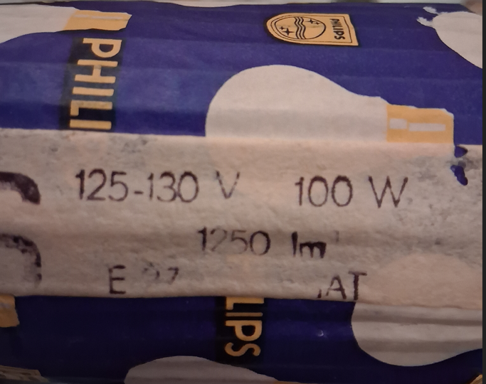

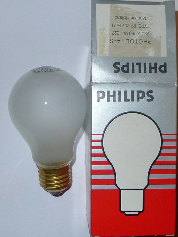

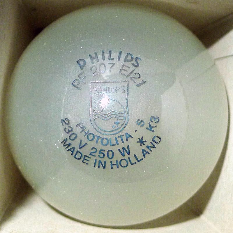

30lm/W is gewoon mogelijk voor een gloeilamp, maar je moet niet vragen naar de levensduur
Lamp trekt op 30V van mijn labvoeding al 400mA. Dus een behoorlijk stevig PTC-effect. Ik ga hem niet testen op 230V want dat scheelt de koper al een significant stuk van de brandduur.
P.S. Ik neem aan 1983 en niet 2003, maar er staat wel een EAN-code onderop het doosje. Deden ze dat in 1983 al?
Jinny
die verpakking is echt wel 1983, geen 2003. ken die lamp en verpakking zelfs nog wel. lag er thuis 1 op zolder. gaf een bak licht ook. maar dat duurde idd niet heel lang heeft maar enkele branduren. en met achtereen gebruiken al helemaal niet veel, kan zn warmte niet kwijt.
Jinny
Op maandag 22 september 2025 07:00:43 schreef Jinny:
Dan is ie 2003, EAN was er in '83 nog niet.
I stand corrected,
The EAN barcode system emerged in 1979 as a response to the need for a standardized product identification system beyond North America.
Initially, the Universal Product Code (UPC-A) was used primarily in the United States and Canada. However, as international trade expanded, a new format was necessary to facilitate sales in Europe and other regions.
