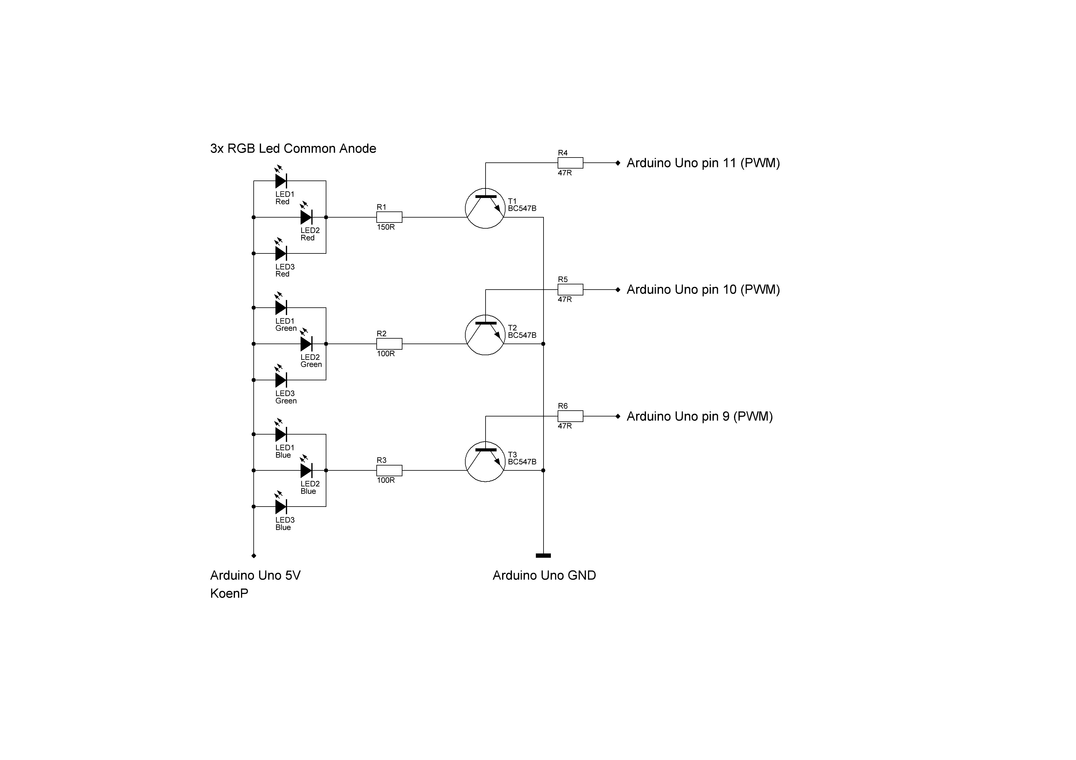

Hello CO'ers
Met een Arduino Uno en een zelfgemaakt "shieldje" met 3 RGB led's.
Even nog een schemaatje
Project ziet er leuk uit... alleen zou ik persoonlijk de LED's niet parallel zetten per kleur zonder dat ze elk een eigen serieweerstand krijgen.
De doorlaatspanning van de LED kan per LED een klein beetje afwijken waardoor de stroom niet netjes verdeeld wordt over de drie LED's

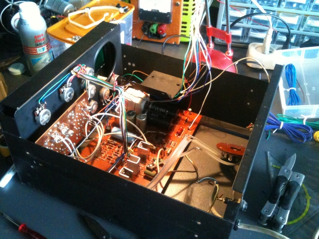

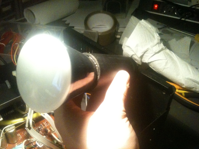

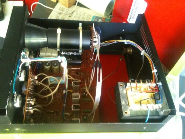

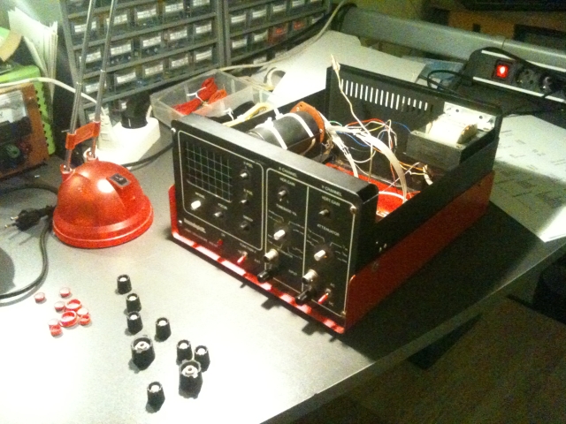

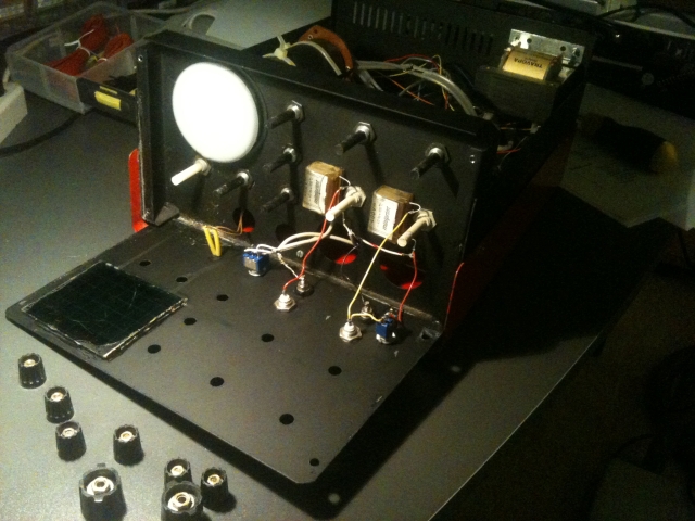

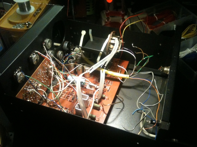

Als eerste heb ik twee opknap-projects. Een week of 3 terug zag ik bij de baco een Hobbykit HKS-130 Hobby-oscilloscoop staan, vraagprijs: €10. Op de prijssticker was aangegeven "Voor onderdelen of opnieuw bedraden". Het bovendeel van de kap was los zodat je het binnenwerk kon zien. Bij navragen bleek dat die jongere gozer die er werkt die scoop jaren geleden zelf gebouwd had (bouwpakket), en hem pakweg 13 jaar geleden van de hand heeft gedaan. Nu was de scoop via-via weer bij de baco terecht gekomen. Zo'n beetje elk draadje wat door dat apparaat heen liep was toen doorgeknipt om weet-ik-veel wat voor een reden. Die jongere gozer had geprobeerd de handel weer aan elkaar te knutselen, maar liet 't toch verder zitten. Zó zag hij eruit dat ik hem kocht:
http://www.uploadarchief.net/files/download/resized/001wj.jpg http://www.uploadarchief.net/files/download/resized/002wj.jpg http://www.uploadarchief.net/files/download/resized/003wj.jpg
http://www.uploadarchief.net/files/download/resized/004wj.jpg http://www.uploadarchief.net/files/download/resized/005wj.jpg

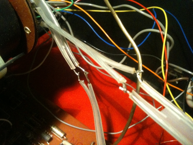

Gelukkig was de buis nog (fysiek) intact. Daar was ik op dat moment al lang blij mee, gezien de knipperij dat was aangericht.
http://www.uploadarchief.net/files/download/resized/006wj.jpg

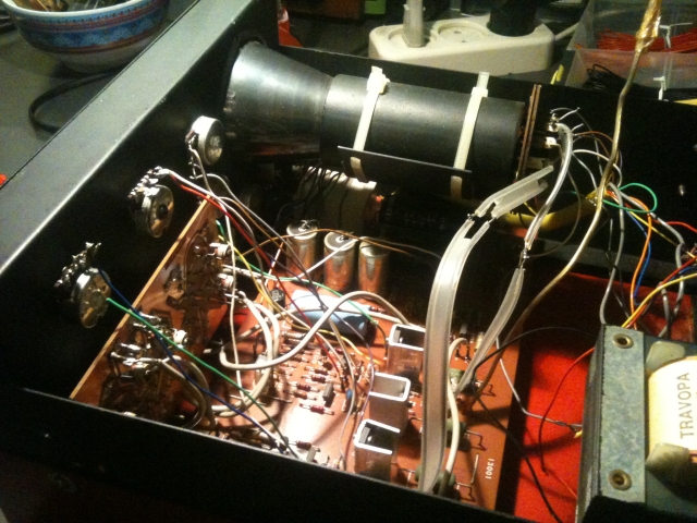

Hier is het her-bedraden al een stuk gevorderd:
http://www.uploadarchief.net/files/download/resized/007wj.jpg

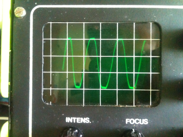

En zie hier het resultaat, BEELD :D:
http://www.uploadarchief.net/files/download/resized/scoop1-r.jpg
Het vernieuwde binnenwerk:
http://www.uploadarchief.net/files/download/resized/scoop5-r.jpg http://www.uploadarchief.net/files/download/resized/007wj.jpg
Ik ben blij met het resultaat, en natuurlijk een laag verse (groene!) verf :). Omdat er niet zo heel veel licht meer uit de buis komt (knopje "Intens." moet min. half open gedraaid worden) is er nu nog een "nieuwe" DG7-132 kathode straal buis onderweg hierheen.

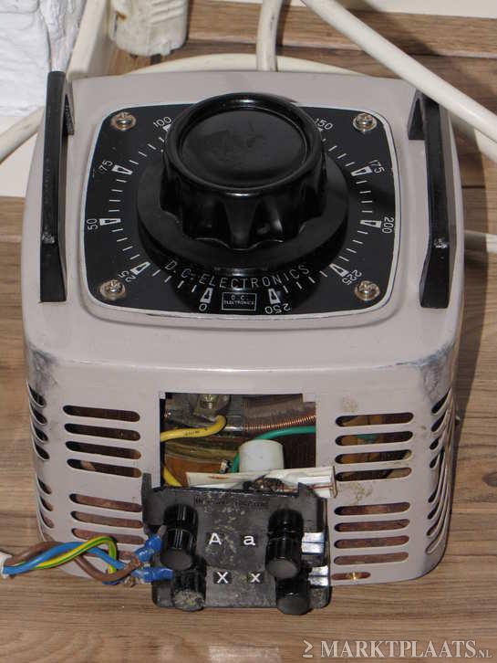

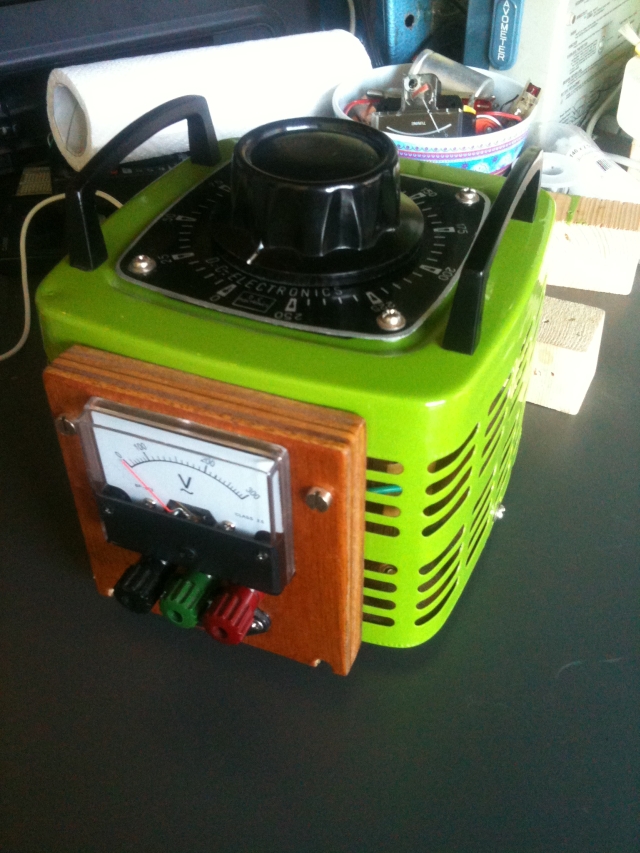

Daarnaast heb ik een of twee jaar terug via marktplaats een variac gekocht en opgelapt. Zie hieronder het voor- en na resultaat:
http://www.uploadarchief.net/files/download/resized/foto%20front_voor.jpg http://www.uploadarchief.net/files/download/resized/variac1-r.jpg

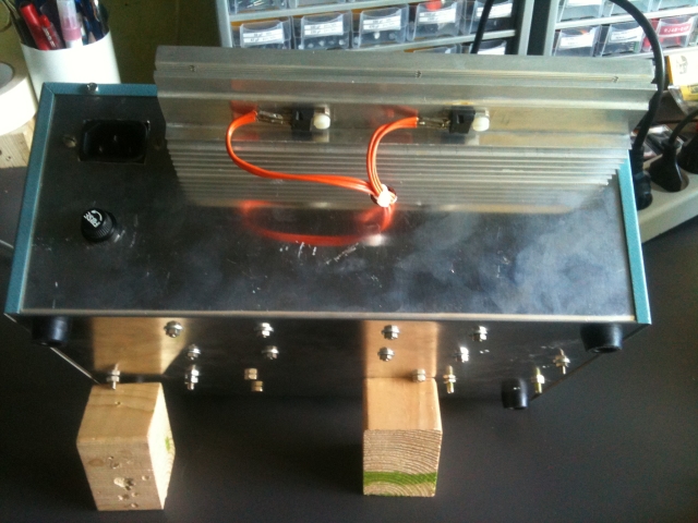

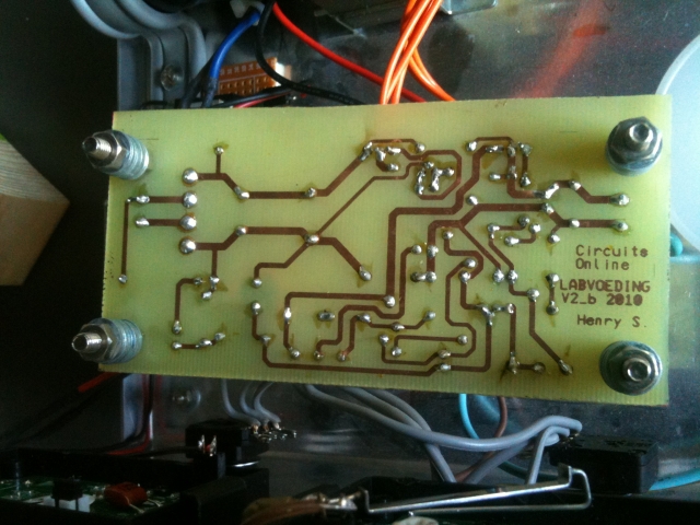

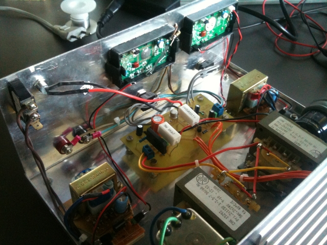

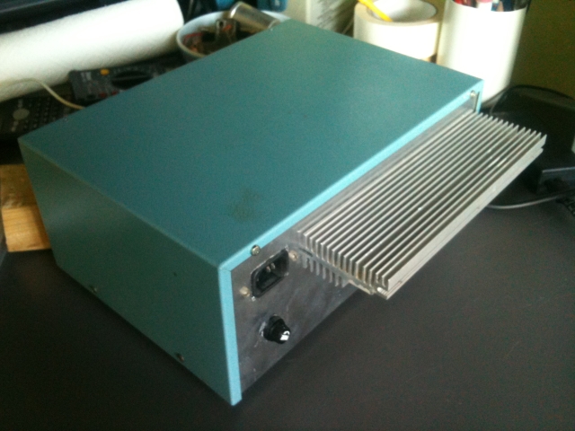

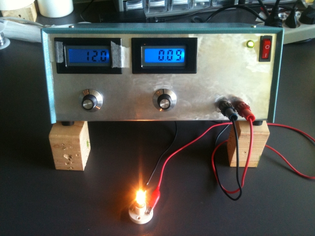

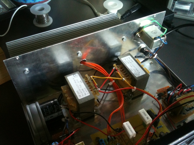

Na een paar jaar is 'ie dan eindelijk af, m'n CO labvoeding. Niet dat het zo ontzettend moeilijk was, maar er waren wel wat dingen waar ik eerst niet uit kwam, en dat gecombineerd met her en der chronisch tijdtekort...
Enfin, zie hieronder het resultaat.
Buitenkant:
http://www.uploadarchief.net/files/download/resized/lv1-r.jpg http://www.uploadarchief.net/files/download/resized/lv2-r.jpg http://www.uploadarchief.net/files/download/resized/lv3-r.jpg
Interieur:
http://www.uploadarchief.net/files/download/resized/lv5-r.jpg http://www.uploadarchief.net/files/download/resized/lv6-r.jpg
En natuurlijk de 'verplichte' onderkant :):
http://www.uploadarchief.net/files/download/resized/lv7-r.jpg
Dingen die nu nog op de to-do lijst staan:
- Frontje ontwerpen
- Overkill elco vervangen door een die wél op de pcb past (deze hadden ze toen ik componenten ging halen liggen bij de baco, al is de max. spanning en capaciteit eigenlijk te veel van 't goede.
@Wouter: heel mooi en proper gedaan! Uw co voeding is ook geslaagd,
mss 1 puntje kritiek, dat je draden die naar koelprofiel niet beschermt zijn. De scherpe randen van je boorgat...
Anders alles super!
ps: variac was mss wat mooier int geel? ;-)
@WouterJ1993
Goed gelukt!! ook met die twee trafo's die je toen zelf moest bedraden.
@bordje: Dat de draden onbeschermd door het boorgat gaan niet netjes is, kan ik je alleen maar gelijk in geven. Nu is het boorgat zo'n 10-11mm. Heb je toevallig een suggestie om dit netjes af te werken?
Enne, "geel"? Daar kunnen we maar één iemand over laten oordelen ;).

Gewoon een doorvoertule erin schroeven, of eventueel zo'n rubber grommet.

Let even op met dat scoopje, er hoort een DG7-32 in, of een 132 er ook zomaar in te lepelen is weet ik niet.
Kijk ook uit met de condensators achter de frontplaat, eigenlijk moet je die gewoon vervangen 100n 400V iirc. De C's die er nu zitten worden of zijn al slecht.
Dat zelfde gaat op voor de C's in de hoogspanning, die waren berucht bij dit ding.
@wouter: ik gebruik daarvoor isolatie mantel van gewone draad 1,5mm² ofzo, dat ik vervolgens langs 1 kant insnij. en dan in het gat murwen :)
Bedankt voor de tips! De condensatoren zal ik vervangen, maar Sine wat bedoel je met "iirc"?
Hmm, en dan zou het dus zomaar kunnen dat ik in m'n enthousiasme een verkeerde buis heb gekocht... Denk dat ik daar dan even de datasheets op na moet slaan, als ik die gevonden heb ;).

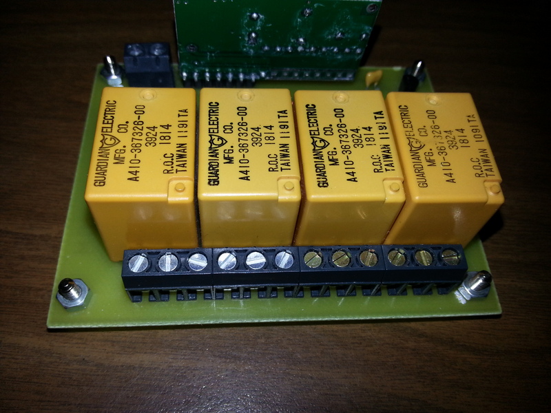

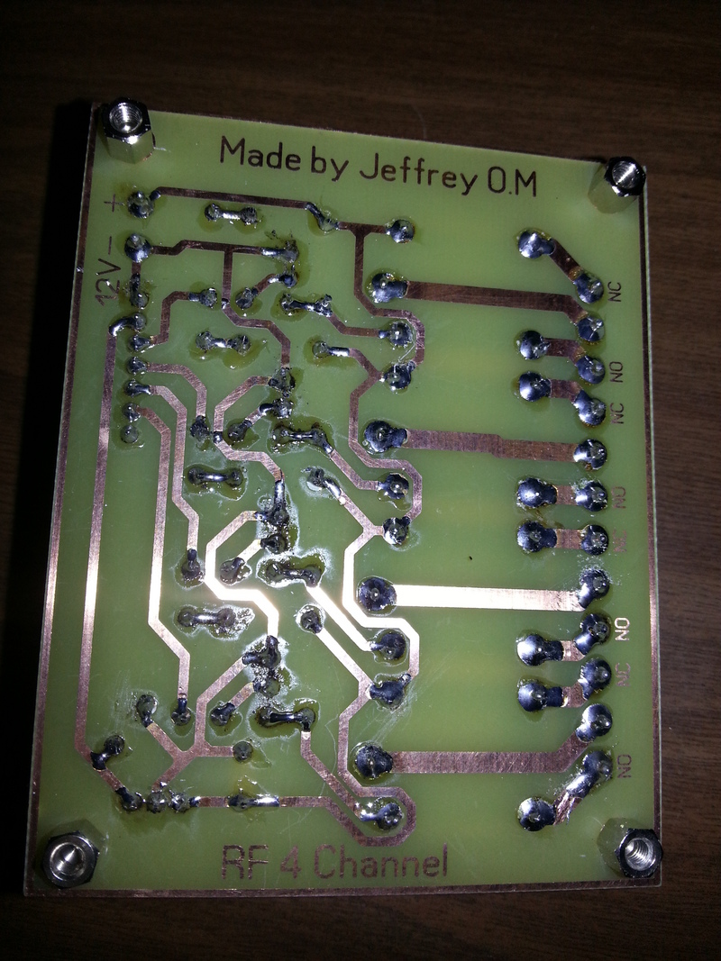

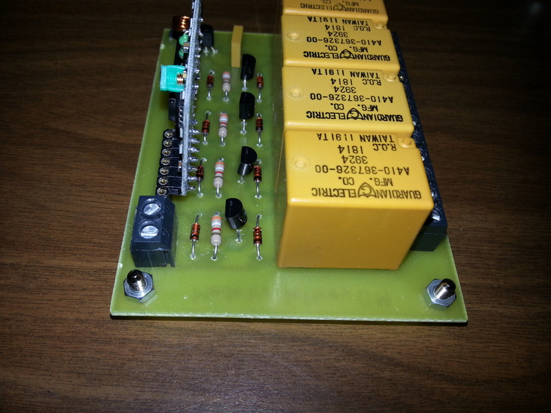

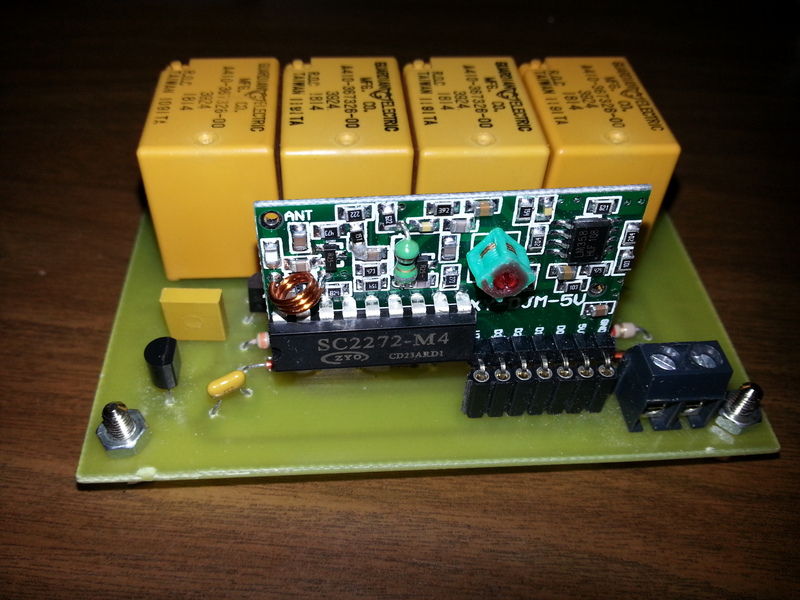

Hier zijn de foto's van mij RF gestuurde relais.
Het RF printje heb ik van eBay gehaald. Je kunt dit ook volledig van het internet halen maar dit vond ik leuker.
Het nadeel van dit ontwerp is dat het ongeveer 1,5 seconden duurt voordat het relais geschakeld wordt als ik de knop van de afstand bediening indruk. Ook moet ik de knop ongeveer 1,5 seconden ingedrukt houden anders wordt het relais niet geschakeld.
http://www.uploadarchief.net/files/download/rf%201.jpg
http://www.uploadarchief.net/files/download/rf%202.jpg
http://www.uploadarchief.net/files/download/rf%203.jpg
http://www.uploadarchief.net/files/download/rf%204.jpg

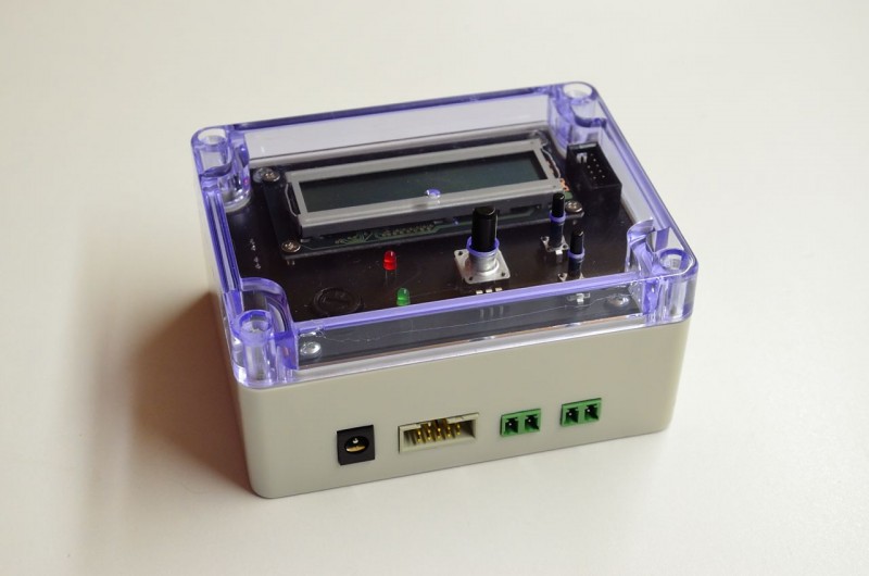

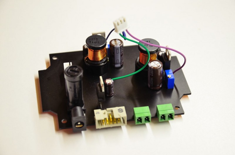

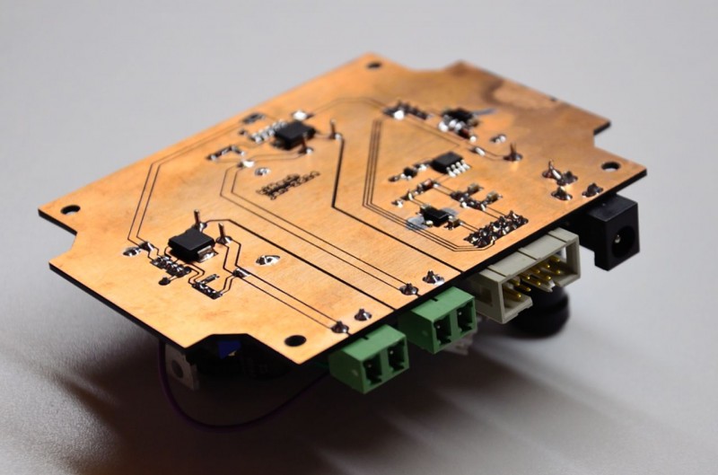

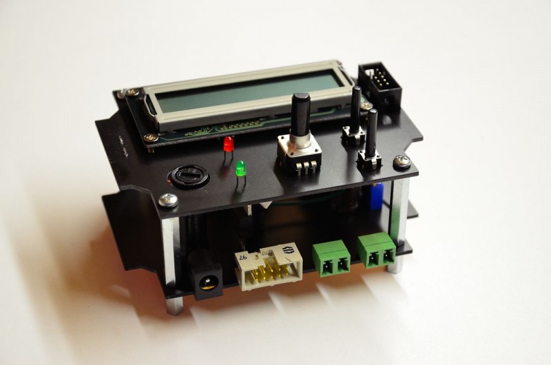

M'n vorige time lapse controller had het begeven (geen behuizing & regen), dus tijd voor een nieuwe, dit keer met behuizing. En voeding voor 2 camera's in plaats van 1.
Power PCB, twee stuks LM2576T-ADJ om twee camera's te kunnen voeden, en een paar 5V regelaars voor optioneel extern spul.
http://www.kleinisfijn.nl/co/time_lapse/power_pcb_top_1_th.jpg http://www.kleinisfijn.nl/co/time_lapse/power_pcb_bottom_1_th.jpg

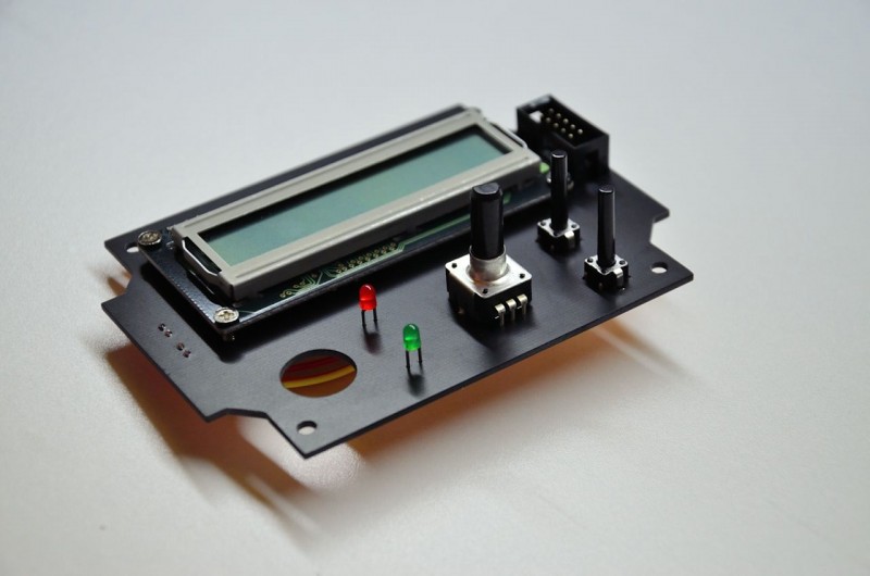

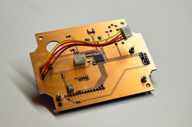

Controller PCB, ATmega8, rotary encoder met switch, 2x16 LCD.
http://www.kleinisfijn.nl/co/time_lapse/controller_pcb_top_1_th.jpg http://www.kleinisfijn.nl/co/time_lapse/controller_pcb_bottom_1_th.jpg
Op deze manier zitten de twee printen op elkaar in de behuizing. De zekeringhouder op de onderste print steekt net door de bovenste print heen.
http://www.kleinisfijn.nl/co/time_lapse/stacked_pcb_1_th.jpg

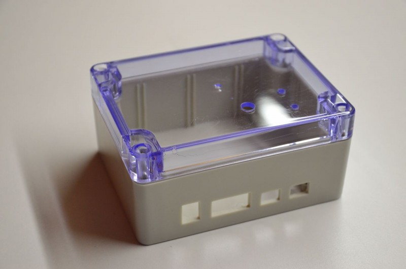

De behuizing, met en zonder inhoud.
http://www.kleinisfijn.nl/co/time_lapse/housing_1_th.jpg http://www.kleinisfijn.nl/co/time_lapse/housing_2_th.jpg
Nu alleen nog wat software schrijven.

Dat ziet er gelikt uit KIF!
Ziet er goed uit! Zeker met die zwarte pcb's. Je hebt alleen wel de power en controller foto's omgedraaid.

krijg je dan verschil in kleur of gewoon een verkortte levensduur van de led's?

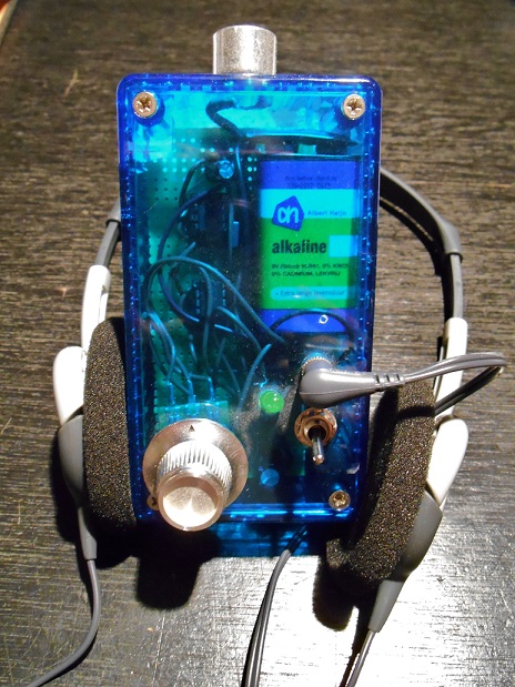

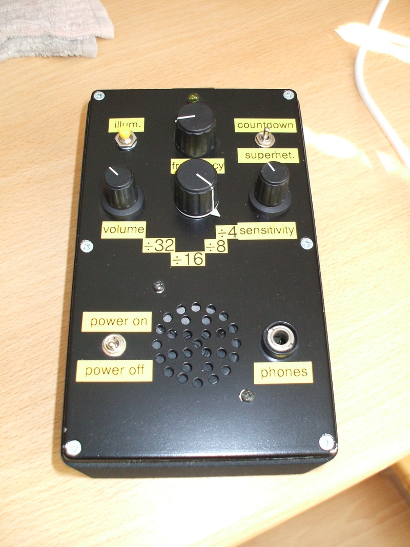

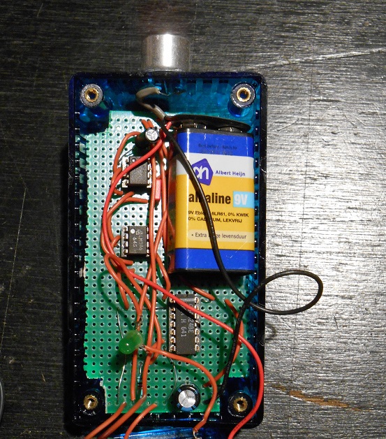

Enkele jaren geleden heb ik een vleermuisdetector gebouwd, zie foto:
http://www.uploadarchief.net/files/download/vleermuisdetector.jpg
Als microfoon heb ik een ultrasoontransducer gebruikt. Het zwakke, hoogfrequente signaal dat door die transducer wordt opgepikt wordt eerst versterkt met behulp van twee opamps (LM386).
Daarna wordt het signaal (dat nog steeds ultrasoon en dus onhoorbaar is) op de ingang van een CD4024 aangeboden. Dit IC, van origine een binaire teller, is in deze schakeling als frequentiedeler geschakeld. De uitgang van de CD4024 is verbonden met een jackplugconnector. Op deze jackplugconnector kan direct een koptelefoon worden aangesloten.
Hieronder een (in dit topic welhaast verplichte) foto van het opengewerkte toestel:
http://www.uploadarchief.net/files/download/vleermuisdetector%2C%20opengewerkt.jpg
De ultrasone kreten die vleermuizen uitstoten zijn uitstekend hoorbaar te maken met dit toestel. Iets laagfrequentere tonen klinken als getik of gekraak. Nóg lagere tonen worden helemaal niet weergegeven.

Leuk wasluis 14 jaar geleden stond er ook een artikel in de elex .
Deze ligt al paar jaartjes in de kast .
http://www.uploadarchief.net/files/download/foto%2Cs%2520hobby%2520pro…
Deze is wat uitgebreider met meer delers .
Ik gebruik m nu wel eens om kleine luchtlekkage's op te sporen .

De LED's die je parallel hangt, branden misschien niet allemaal even fel. In het ergste geval loopt alle stroom door één LED. Het is netter om per LED een serieweerstand te nemen.
