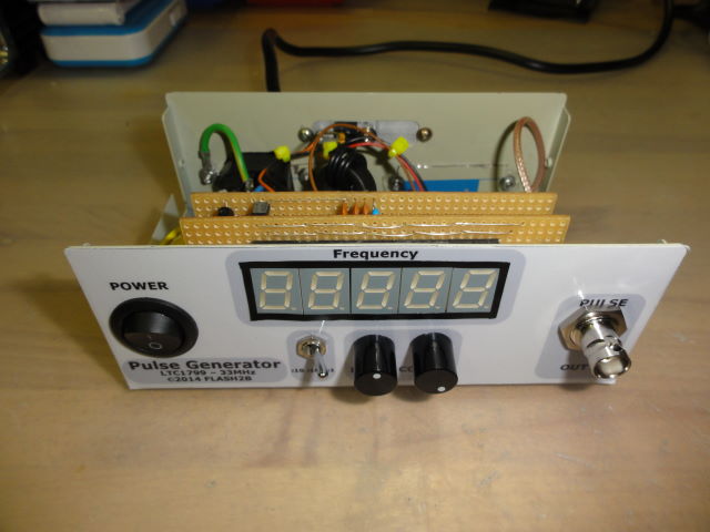

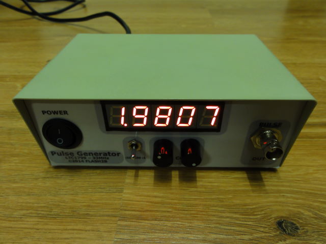

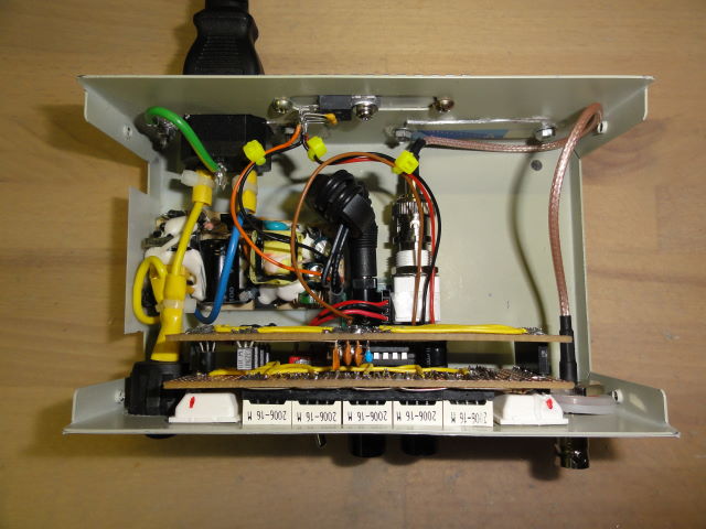

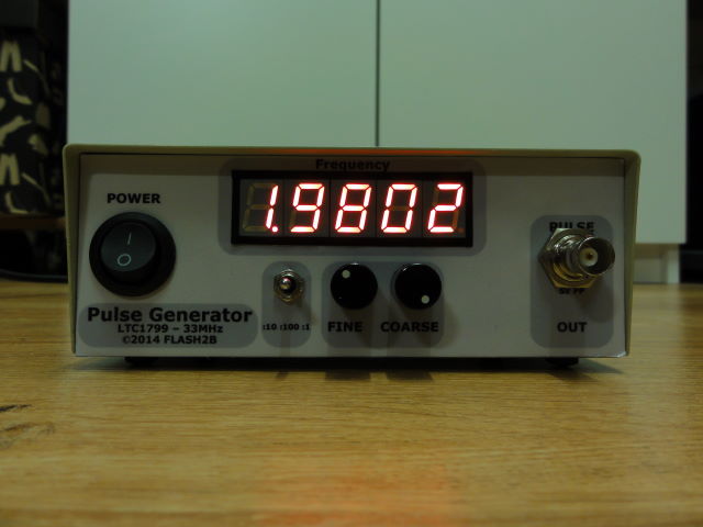

Ergens in maart 2013, had ik een 5 digit Frequency Counter gemaakt. Nou had ik ooit in 2012 al een LTC1799 generator printje op ebay gekocht waar ik tevreden mee was. Later vond ik op ebay weer een ander printje met dezelfde LTC1799 erop van Pandatron, die nog mooier was dan die de eerste.
Uiteindelijk heb ik alles in 2 weekenden netjes in een mooi kastje gebouwd. Het is zo'n print switch behuizing die vroeger heel populair waren en nu bij knutselaars omdat ze mooi en handig zijn.
In de behuizing zit een binnenwerk van een 12V stekker voeding, het LTC1799 printje, een 7805, de frequency counter, en de bedrading. De BNC naar buiten heb ik met een pig-tail uitgevoerd met een supermooi (glimmend) BNC chassis deel. Het stuk blik dat ik voor de uitlezing eruit gezaagd heb, heb ik zelfs hergebruikt voor afdekplaatjes aan de achterkant.

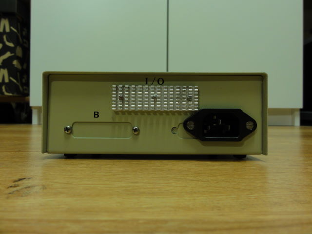

Het front is gemaakt met MS Visio, in de stijl van mijn andere ontwerpen. De achterkant is nog zoals die was, maar dan met een netstekker en een koelplaatje voor de 7805.

Doordat ik de laatste 3 foto's zonder flits heb genomen, ziet de display er wat flets uit, maar in werkelijkheid is het nog mooier geworden.
Die kastjes zijn idd. heel handig om er zelfbouw-spul in te stoppen.
Toch een opmerking over het frontpaneel:
Wat is 1.9802? 1.9802Hz? 1.9802kHz? 1.9802MHz?

@pros
De software in de PIC 16F628 is van Wolfgang "Wolf" Büscher, DL4YHF.
Als een punt vast brand is het MHz, knippert die snel dan is het KHz en langzaam knipperen is Hz.
Ow! Dan mag je geen alcohol nuttigen als je het ding gebruikt! Een overmaat van dat spul in je bloed, en je ziet de DP trager knipperen... :-)

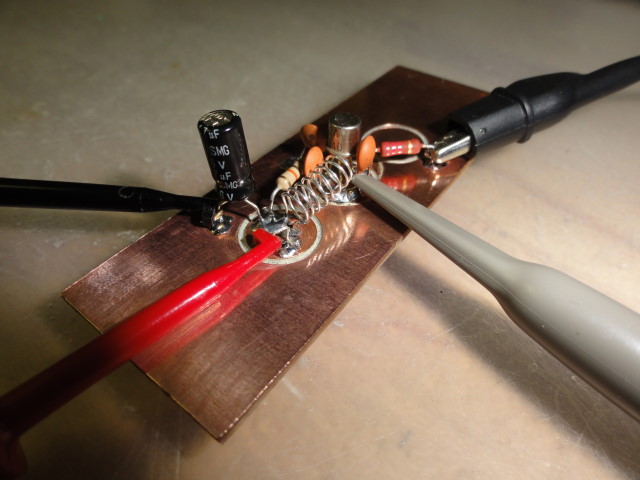

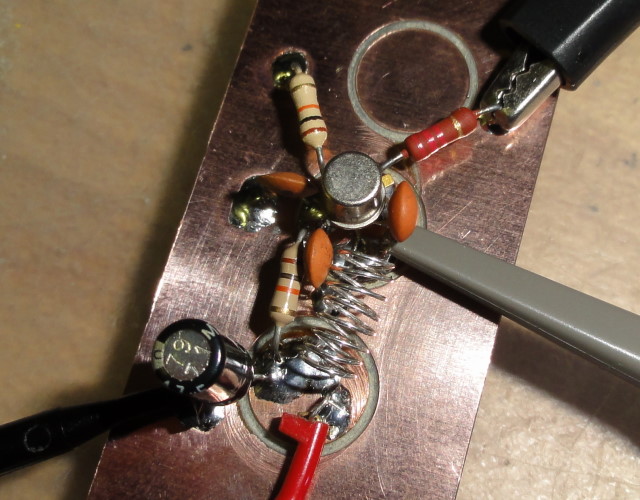

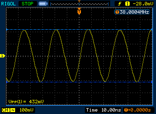

Niet echt heel bijzonder, maar bijzonder voor mij. In mijn andere topic ben ik op zoek naar wat meer HF ervaringen en metingen daarmee.
Gebruiker rbeckers attendeerde mij om een Colpitts-oscillator te bouwen in plaats van een blokgolf generator voor de metingen.
Ik had besloten dat dit maar eerst mijn eerste ervaring met deadbug/manhattan style bouwen moest zijn, want meestal gebruik ik baantjes print. Het is gelukt de oscillator werkte in één keer!
Ik heb een holle frees gebruikt om drie eilanden te maken, en een bolfreesje om een eiland in drie stukjes onder de transistor te maken.
Deze manier van bouwen gaat heel erg snel zeg! De print zat zo in elkaar, en ziet er erg fred101 uit!
http://www.uploadarchief.net/files/download/dsc08366_cleaned.jpg
http://www.uploadarchief.net/files/download/dsc08367%20(1)_cleaned.jpg
Dit is de sinus de eruit komt:
http://www.uploadarchief.net/files/download/colpitt%20oscillator.png
De spoel is zelf gemaakt uit een stukje zilverdraad en is 0,15µH. Jammer genoeg haal ik niet de 'beloofde' frequentie van 50MHz, maar ik ben er wel blij mee.
Ben benieuwd of ik geslaagd ben :)

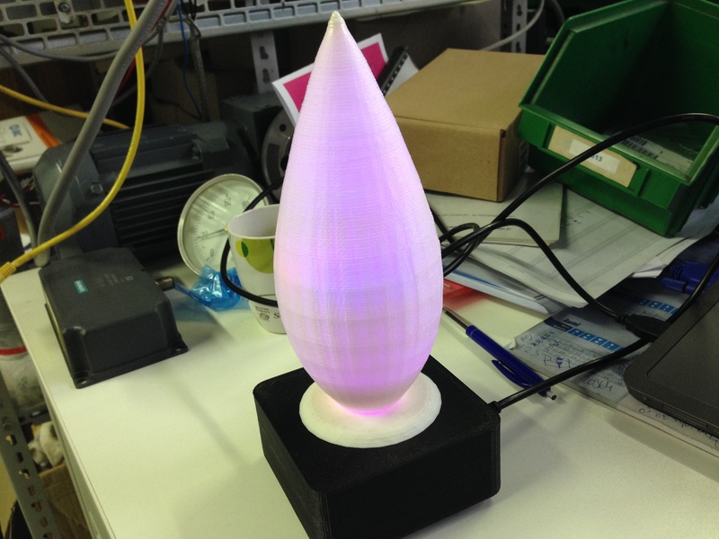

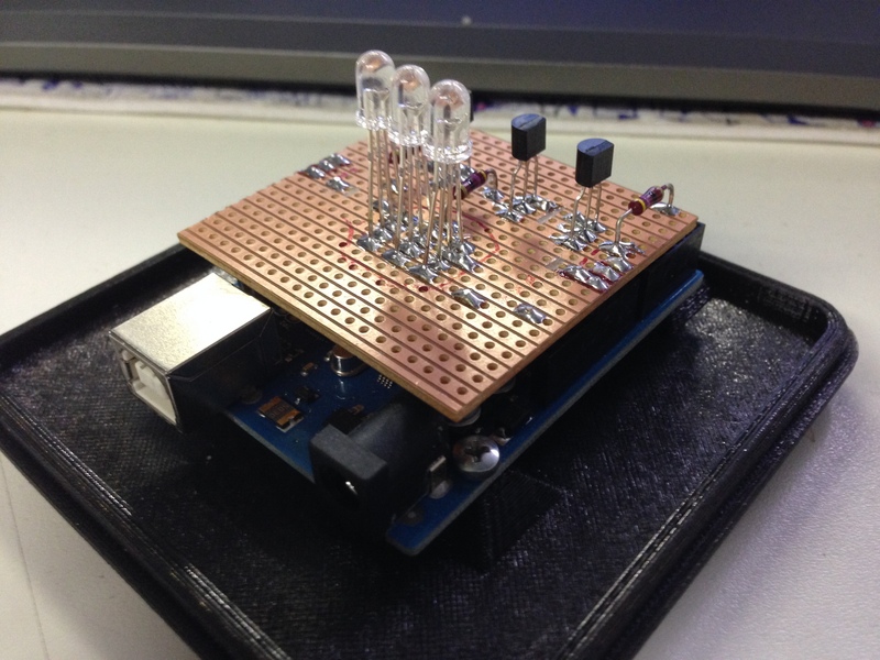

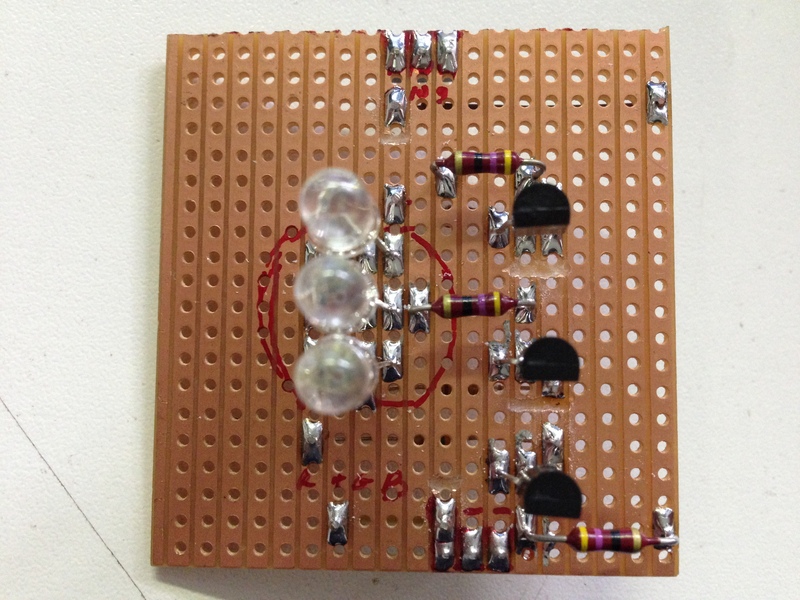

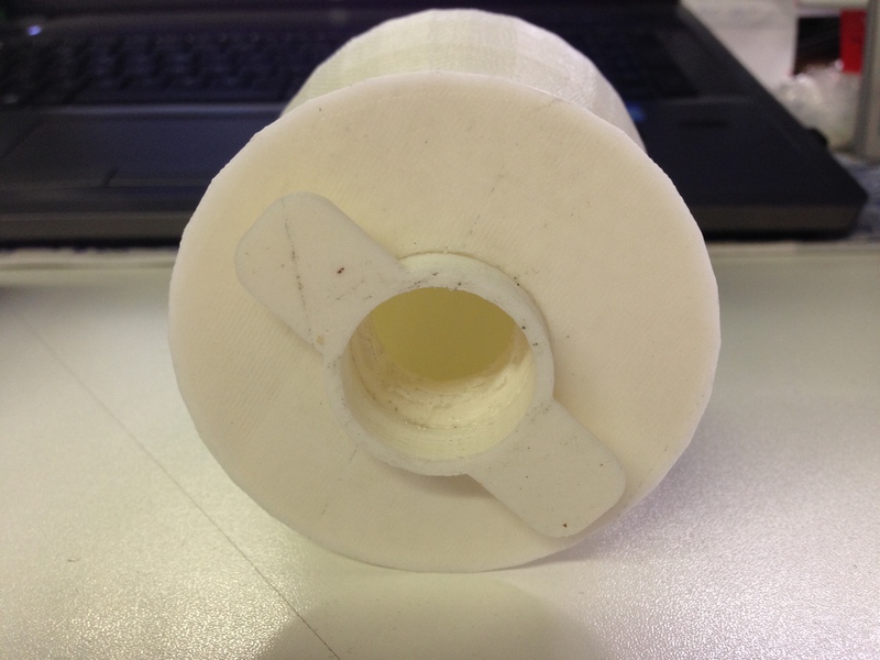

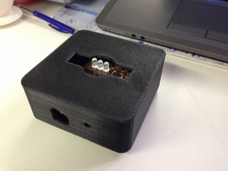

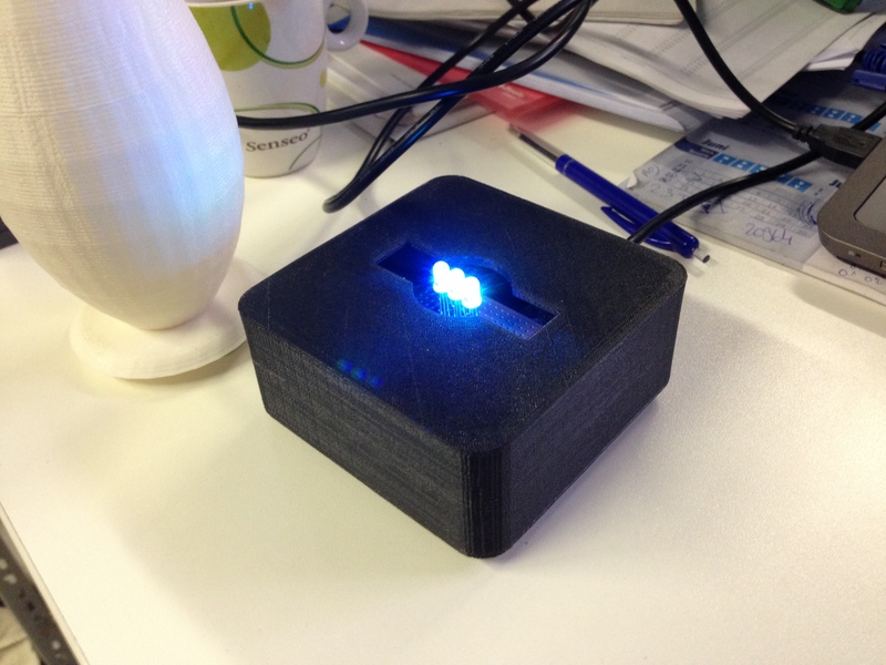

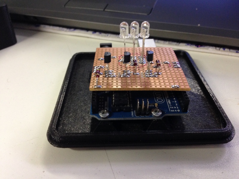

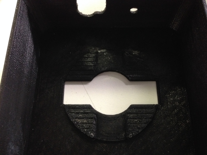

Hello CO'ers

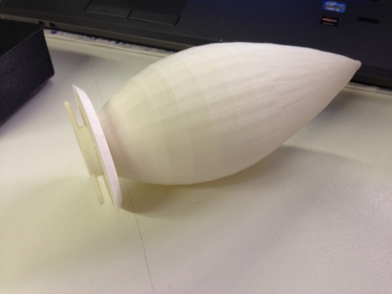

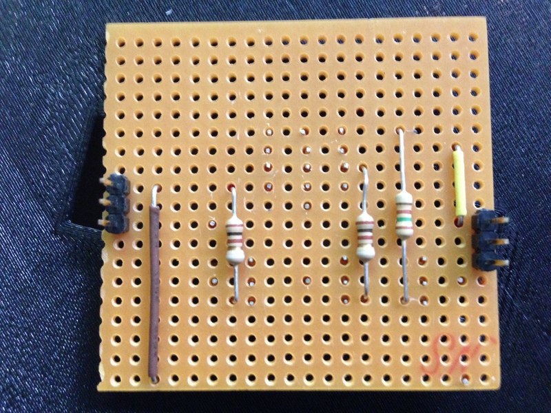

Ik heb de nieuwe 3D printer die we op het werk hebben even gebruikt om een sfeerlampje te maken :-)
Met een Arduino Uno en een zelfgemaakt "shieldje" met 3 RGB led's.
even wat plaatjes :-)

Nou ja.... Hij heeft er wel enkele uurtjes aan geprint.... :-p
" Assumption is the mother of all f*ckups ", toch trap ik er geregeld in.... How to kill a mosquito with an elephant? --> Surfin' on a AMD RyZen 9 5900x, 12 cores @ 3.7GHz, opgekieteld naar 4.9GHz.
Nee, ik bedoel die printer leren kennen, een 3-D ontwerp maken en dan nog wat elektronica er in frotten (overigens wèl netjes, hoor ;) )....

@de_kuhne: Gaaf stukje werk. En joh... je hoeft er toch niet bij te zijn als die printer bezig is? :) Zag laatst zo'n Velleman ding in actie. Leuk, maar ik was niet echt onder de indruk van de 'print kwaliteit'. Zal vast in de tijd wel beter worden...
@ ericp : het zo'n velleman printer die we hebben, en inderdaad de kwaliteit is niet zo super, je zit natuurlijk met een nozzle van 0,5mm.
De minimum laagdikte is 0,25 mm. Niettemin kan je er mooie en leuke dingen mee maken.
Andere printers kunnen met een veel betere resolutie printen maar kosten dan ook 4 keer zoveel.
Na een beetje nadremelen en schuren met een fijn schuurpapiertje is het resultaat wel ok.
Edit: je hoeft er inderdaad niet bij te zitten, maar dat doe je eerste keren toch, het is vrij indrukwekkend vind ik... :-p

Ik vind het een heel leuk ding. Het doet me denken aan een spelletje The sims. waar de mensen zo'n vergelijkbaar ding boven hun hoofd hebben. (je moet het spel kennen of gezien hebben om te weten wat ik bedoel)
Ondanks dat de kwaliteit misschien niet super is kun je er toch een hele hoop dingen mee maken. Wat ik me wel afvraag hoe sterk is zo iets.

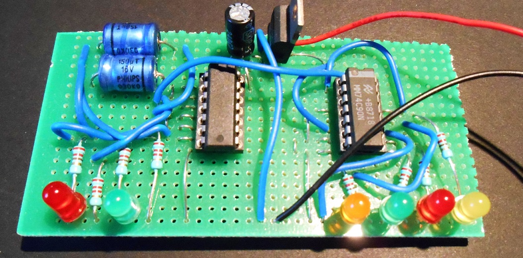

Eenvoudig, maar daarom niet minder functioneel: een binaire tienteller:
http://www.uploadarchief.net/files/download/binaire%20teller%20%280-9%29.jpg
De schakeling bestaat uit twee gedeelten: een multivibrator rondom 2 NOR-poorten (SN7400) en de teller zelf (SN7490). Klik hier voor meer uitleg en voor het filmpje:
http://www.youtube.com/watch?v=ToAEJJ1Sb1w
Ideaal om het binaire getallenstelsel te visualiseren.
Leve het transistortijdperk!
Leuk gedaan!!!!, maar eigenlijk is dit een BCD teller omdat hij maar tot 10 (-1) kan tellen. Als je een 7493 gebruikt (pin compatibel) dan telt hij helemaal door tot 16 (-1) en is het een echte binaire teller.
Nog leuker is nl. om er een tweede 7490/93 achter te zetten met nog 4 ledjes.
O ja, je 7400 zijn NAND poorten, maar voor de werking maakt het niks uit.
Als je de frequentie van je puls gever op 1 seconde maakt, kun je je schakeling als een simpele stop watch gebruiken.
Ook zou je achter je 7490 een BCD to 7-Segment kunnen plaatsen (7447), dan kun je de teller met een led display uitlezen.
.. (beschouw mijn verhaal niet als kritiek hoor, het blijft een leuk project, dus zie het meer als ideeen om het uit te breiden) ..
