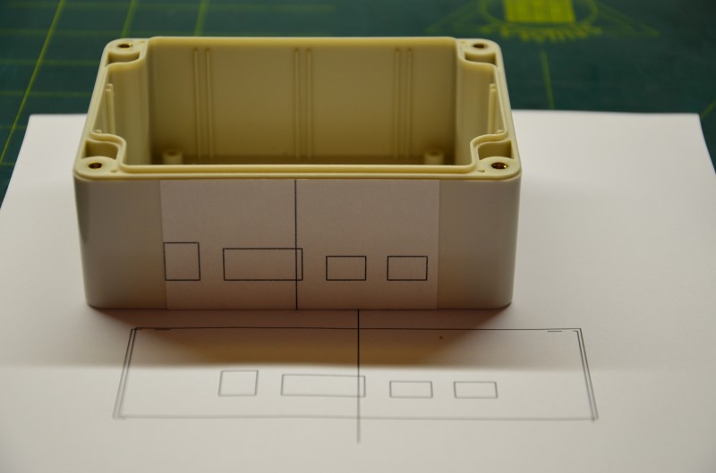

@KIF: Je time lapse controller ziet er gelikt uit. Het valt me op dat je de uitsparingen in de behuizing voor de voedingsaansluitingen er akelig precies in hebt gekregen. Is dat gewoon bloed zweet en tranen werk of heb je er een truuk voor? Ik doe mijn best op mijn behuizingen maar zo professioneel als jij het doet lukt mij nooit.

Op 11 februari 2014 08:58:32 schreef djoveld:
Dat is voor het grootste gedeelte bloed, zweet, een boor en een vijl. :)
Ik print wel eerst de exacte maten op een grote sticker (diskette stickers, daar heb ik nog een pak van) die ik op de behuizing plak. Zo weet ik precies waar ik kan boren en tot waar ik moet vijlen.
http://www.kleinisfijn.nl/co/time_lapse/housing_3_th.jpg
Op 11 februari 2014 22:14:11 schreef klein is fijn:
[...]Dat is voor het grootste gedeelte bloed, zweet, een boor en een vijl. :)
Gebruik zelf lijmspray ( van de Action ). Print dan de boorgaten enzovoort uit, spray het met lijmspray en plak het erop.
Lambiek
Ik doe het op de freesmachine (CNC), maak een tekening en frees het uit. >:)

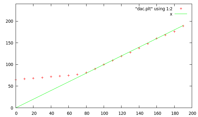

Ik ben bezig om op mijn STM32 bordje de DAC en ADC aan de praat te krijgen.
Ik heb, nadat ik de DAC met de multimeter heb gecontroleerd, om de ADC te kunnen testen de DAC en de ADC doorgekoppeld. Dan:
> dac 100
> adc
Got ADC=100
> dac 200
> adc
Got ADC=200
Dan denk je: Da's te mooi om waar te zijn. D'r zit een digitale terugkoppeling in dat ie het DAC output register leest ipv het ADC data register of zo. Maar nee:
> dac f0f
> adc
Got ADC=cde
... Dat werkt. De afwijking heb ik zojuist uitgerekend op 17% da's wat veel, dus ga ik onderzoeken. Waarschijnlijk de DAC die in verzadiging raakt in de buurt van de positieve voeding of zo.
[update]Dat vastlopen doet ie bij 1.6% bij de voeding vandaan. Bovenstaande afwijking lijkt nu te komen door een los contactje.
Let ook op hoeveel stroom de DAC uitgang kan leveren. Een LPC1768 kan max 350uA of 700uA ("high current mode") leveren. We hadden een vervangingsweersand van 7.7k ohm (diverse weerstand netwerken, wanneer de pin als A/D input wordt gebruikt).
2.7V/7.7k = 350uA
Daarboven liep de D/A output ook max. Ik heb toen een simpel programma geschrven die niets meer deed dan:
for (i = 0; i < 4095; i++)
UpdateDAC(i);
Ik kon al gauw zien dat de uitgang linear was t/m 2.7V en toen afvlakte. High current mode deed niets, registers in dbg'er dubbel gecheckt, driedubbel.. nope, ook geen silicon errata, weerstanden weg, en het werkt...
Ik weet niet hoe de STM32's daar mee zijn, maar kansen bestaan natuurlijk dat de (unbuffered?) DAC te zwaar belast wordt.
In buffered mode blijft ie (bij de STM32) 0.2V bij de voeding vandaan. (GND, AREF). Dat is dus m.i. niet handig. In de uiteindelijke schakeling gaat ie direct een input van een opamp aansturen. Dat loopt wel los. :-) Ik heb nog niet echt uitgezocht wat de ingangsimpedantie van de ADC is, en/of wat de uitgangsimpedantie van de DAC is. Het werkt goed genoeg om mij vertrouwen te geven dat ik de software voor alletwee redelijk in orde heb.
[update:] de plot kunnen maken:
http://prive.bitwizard.nl/dac-performance.png

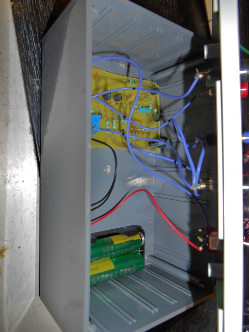

Op 10 februari 2014 21:24:05 schreef computerman30:
@Wasluis1971,
Is het mogelijk om een het schema te mogen ontvangen
van de vleermuizendetector?
Natuurlijk, Computerman30. Waar kan ik het heen sturen?
Leve het transistortijdperk!

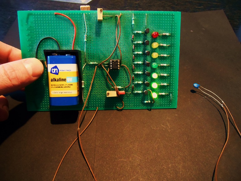

Met een 741-opamp, enkele dioden, een zevental ledjes, een handjevol transistoren en enkele passieve componenten (waaronder een NTC-weerstand) kan een vrij nauwkeurige led-thermometer worden gemaakt, zie foto:
http://www.uploadarchief.net/files/download/led-thermometer.jpg
De gevoeligheid van dit meetinstrument is met behulp van een meerslagenpotmeter ingesteld op 1°C per led. Met een andere meerslagenpotmeter is het bereik bepaald op 17°C - 23°C. De huidige kamertemperatuur bedraagt dus 19°C (zie foto).
De thermometer is voorzien van een drukschakelaar die als aan/uitschakelaar dienst doet. Dit heb ik gedaan om de batterij te sparen. Bij incidenteel gebruik gaat een 9V-batterij in deze schakeling ongeveer 1 jaar mee.
Ik heb deze thermometer toch al zeker zo'n 10 jaar in gebruik als kamerthermometer, ik heb het apparaat echter nooit ingebouwd (dat verklaart tevens het stof op de printplaat).

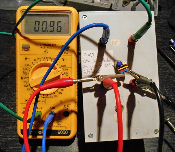

Mijn multimeter, een Dynatek 9050, ontbeert de mogelijkheid om capaciteit te meten. Daarom heb ik in 1994 zelf maar een capaciteitsmeter gebouwd, zie foto:
http://www.uploadarchief.net/files/download/capaciteitsmeter%20%28zelfbouw%29.jpg
Eigenlijk is dit "project" niet meer dan een voorzetstukje dat op een (digitale) milliampèremeter kan worden aangesloten. Op onderstaande foto test ik een "Engels dropje" van 100nF:
http://www.uploadarchief.net/files/download/capaciteitsmeter%20aangesloten%20op%20multimeter.jpg
Het gaat hier eigenlijk om een capaciteit-naar-stroomconverter. De schakeling is zó gedimensioneerd dat een capaciteit van 1nF overeenkomt met een stroomsterkte van 0,01mA (dit bereik is in te stellen met behulp van de meerslagenpotmeter die je op de eerste foto ziet). Uit bovenstaande meting volgt dus dat de capaciteit van de geteste condensator 96nF bedraagt.

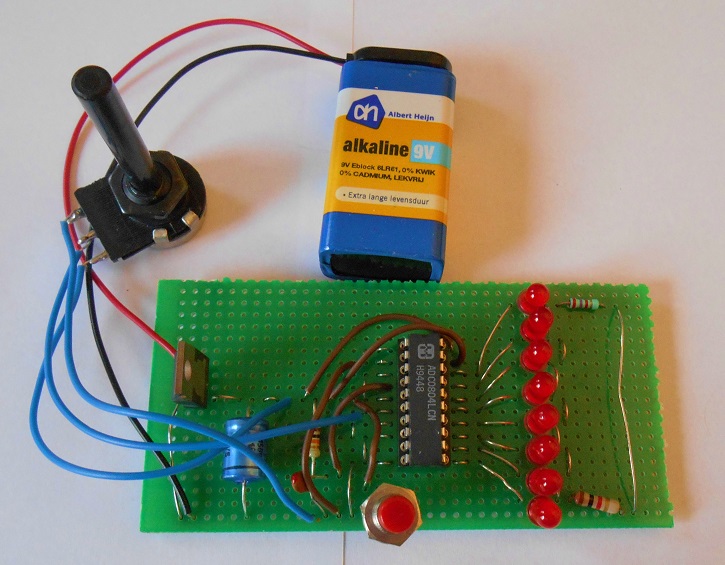

8-bit A/D-omzetter met ADC0804:
http://www.uploadarchief.net/files/download/8-bit%20ad-omzetter%20met%20adc0804.jpg
Het analoge signaal wordt met behulp van een potentiometer op de ingang (pin 6) van de ADC0804 aangeboden. De schakeling op de foto is zo gedimensioneerd dat een spanning van 0V op pin 6 overeenkomt met de binaire code 0 (decimaal: 0) en een spanning van +5V met de binaire code 11111111 (decimaal: 255).
Hieronder een filmpje waarin de spanning over de ingang van de ADC0804 langzaam wordt opgevoerd (van 0V tot +5V):
http://www.youtube.com/watch?v=TdNHhc3s8R0

En dat ADC-printje van Wasluis is natuurlijk ook een mooie elementaire opstelling.
