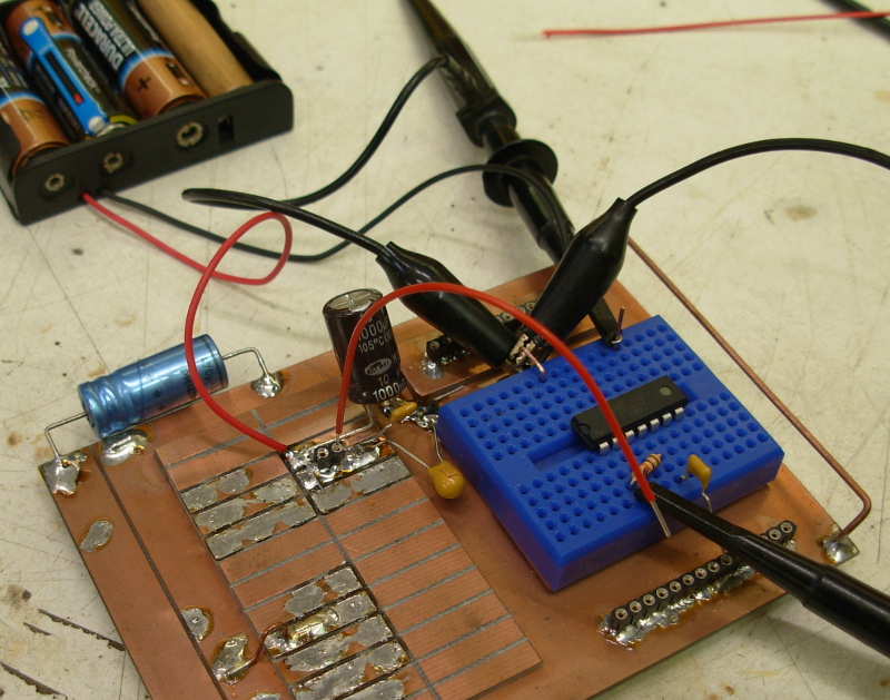

Naar aanleiding van dit topic ben ik wat aan het stoeien geweest met een testopstelling. Of je dat nou een "project" mag noemen, laat ik in het midden...

Resultaten kan je hier terugvinden.
Maar natuurlijk is dat ook een project te noemen.
Was de capaciteit van je probe niet teveel van invloed op de meetresultaten?
In dat geval zou de probe op PA5 (CH1) een extra-belasting voor de uitgangspin moeten vormen.
Echter, als ik die weghaaal krijg ik nog steeds hetzelfde signaal op CH2 te zien.
Toen ik de probe op de voedingslijn zette, begon het zaakje spontaan prima te draaien.
Mooi toch? Magische effecten maken elektronica juist zo boeiend! :-)
[Bericht gewijzigd door pros op (33%)]
Ik zeg het, omdat ik zelf weleens een breadboard heb gehad met een PIC erop, waarbij ik geen 100nF over de voedingspennen had gezet en de PIC niet fatsoenlijk liep.

Op 1 februari 2014 13:47:11 schreef pros:
Even voor de duidelijkheid, klopt deze conclusie:
Je moet ze wél plaatsen maar bij zeer korte kabellengtes kom je er misschien nog wel mee weg als je geen koppel c's plaatst?
Dat hangt dan weer af van je voeding, en kabellengte en -dikte en eventuele inductie van sporen die daar achter nog komen. En natuurlijk hangt het dan ook nog sterk af van de chip die je voor ogen hebt.
Ik zou niet inzien waarom je zou overwegen om ze NIET te plaatsen.
Gewoon plaatsen, voor de prijs (1ct per stuk ofzo) hoef je het niet te laten.
Ja, gezien de prijs gewoon plaatsen, dat begreep ik al. Maar dan was het experiment niet nodig. Ik ben meer benieuwd of mijn interpretatie van het scoopbeeld juist is.
De test was enkel bedoeld om aan te tonen wat het effect is, wanneer je een sterk-wisselend stroomverbruik combineert met een lange/korte voedingslijn.
Als je naar het onderste plaatje op mijn webstek kijkt, dan zie je dat er nog flink wat rimpel overblijft als er wèl een ontkoppel-C van 100n aanwezig is. Daar hoort op z'n minst een MLCC of een tantaal van 10µF bij.
En in dit geval blijft de AVR werken, ondanks de spanningsdip. Maar met een D-flipflop ('595, '74, '574) ernaast, mag je de gekste dingen verrwachten...
