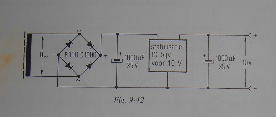

- In 1977 werden er al wel spanningsregulatoren à la 7805 gebruikt (zie onderstaande foto van een schakeling uit een boek dat in 1977 werd uitgebracht), ze waren toen echter nog geen gemeengoed.
http://www.uploadarchief.net/files/download/gestabiliseerde%20voeding%20%281977%29.jpg
Een emittervolgertje in combinatie met een zenerdiode was wellicht chiquer geweest.

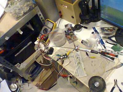

Ik ben net eens bezig geweest met het bouwen van de Co subwoofer filter.
Werkt behoorlijk goed ;)
Echt een aanrader voor wie interesse heeft eens mee te experimenteren.
Ik heb alvast mijn test speakertje eens goed laten afzien ;)
Hier een fotoke van de breadbord test opstelling.
Maar vast de moeite waard om er een printje voor te etsen
http://www.uploadarchief.net/files/download/filter1.jpg
ik hou van toestellen ombouwen, hacken, en afbreken om met de componentjes ander toestellen te bouwen,ontwerpen, prototypes te maken
En in de uiteindelijke toepassing hang je er wel werkelijk een subwoofer aan? Zo heeft het weinig zin...
Tuurlijk dit was maar eens testen,spelen en amuseren ;)
Ik heb al aardig wat versterkertjes gebouwd en zo een lage toon filter lijkt mij toch een mooie add-on voor sommige van mijn bouwseltjes ;)
En nu zeker ik hem eens aan het werk gehoord heb.
Ik zal er later nog wat over posten.

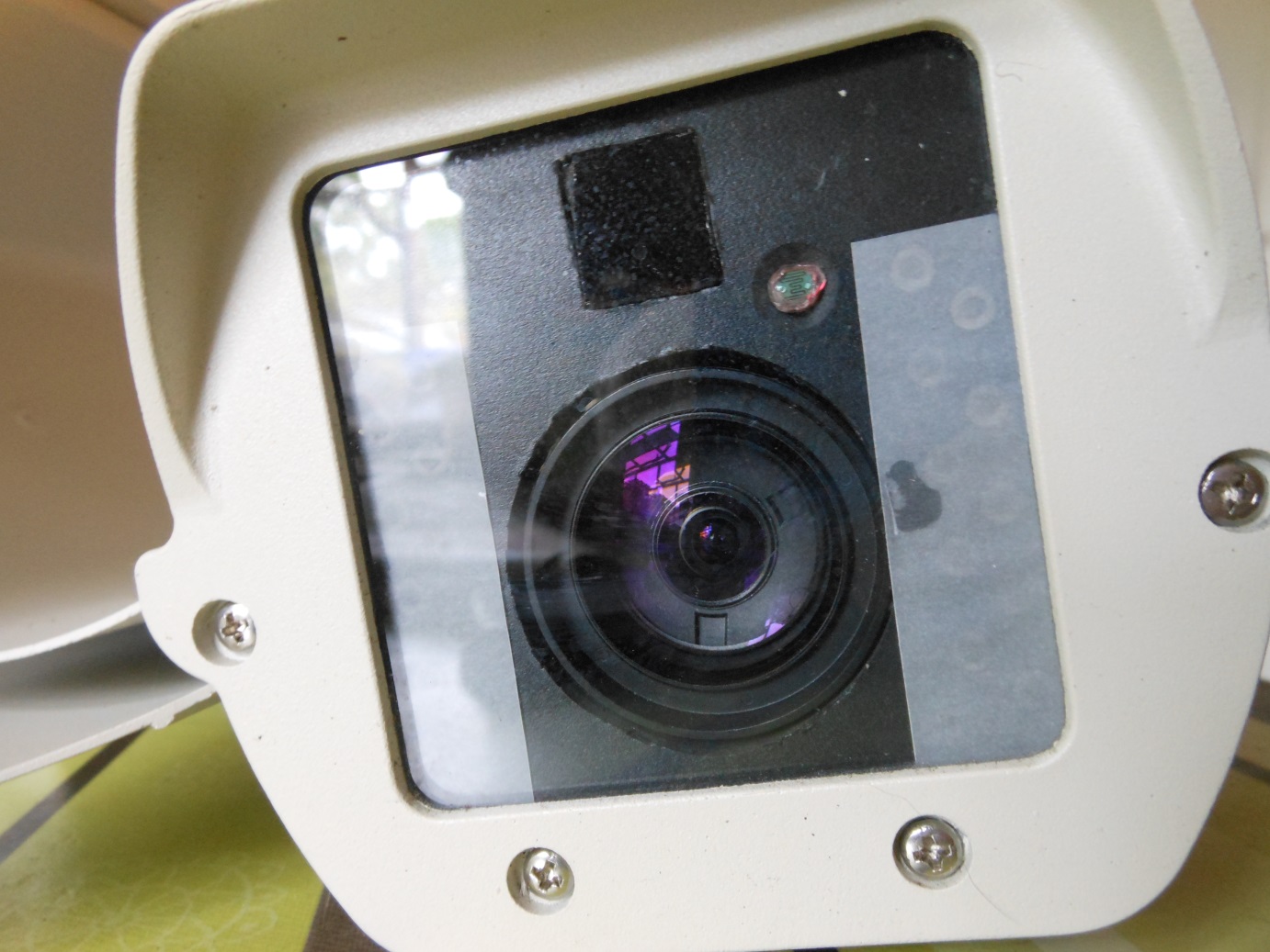

Na zoveel toffe projecten te zien besluit ik er ook maar eens eentje te posten.
Een eindje geleden ben ik begonnen aan het bouwen van een selectieschakeling. Deze wordt gebruikt om tussen 2 camera's te schakelen. De ene camera wordt gebruikt voor overdag en de andere 's nachts. De dagcamera is een gewone kleurencamera met IR filter.
Er bestaan camera's die overdag als 's nachts kunnen filmen (deze zonder IR Cut-off) maar hier ontstaat er een fout in de focus. Bij gebruik van niet IR corrected lenzen is er een focusverschuiving tussen zichtbaar en IR licht.
Om dit probleem op te lossen heb ik 2 camera's gebruikt waarbij de nacht camera een IR doorlaatfilter heeft en scherpgesteld is op IR.
Om tussen deze camera's te kiezen heb ik een schakeling gemaakt die via een elektronische schakelaar tussen 2 videosignalen kiest. De keuze wordt gemaakt aan de hand van de opgemeten lichtsterkte of de voedingsspanning. Door de voedingsspanning te manipuleren kan ik de camera in een bepaalde mode forceren. Tijdens het overschakelen wordt de andere camera een aantal seconden voor de omschakeling geactiveerd (onder spanning gezet) om al een stabiel beeld te hebben na de omschakeling (zonder dat de AGC nog aan het bijregelen is).
Daarnaast heb ik ook nog een stroombron gebruikt om IR leds aan te sturen met een constante stroom.
Deze camera is een buitencamera opgebouwd uit 2 afzonderlijke camera's.
http://www.uploadarchief.net/files/download/resized/front_view_dncamera.jpg
Vooraanzicht van de camera. Voor de IR leds zit een stukje kalkpapier om het IR licht gelijkmatig te verdelen (had wat last van een 'hot-spot').
Voor de LDR zit ook nog een IR-cut filter en het zwarte glas is het IR-pass (850nm) filterglas voor de nachtcamera.

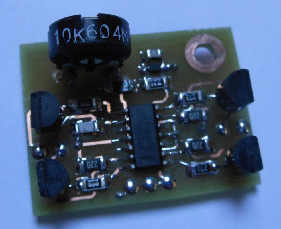

http://www.uploadarchief.net/files/download/resized/current_source.jpg
De 4 kanaals stroombron voor 4x5 IR leds te regelen tussen 0 en 100mA. Deze werkt op 12V.

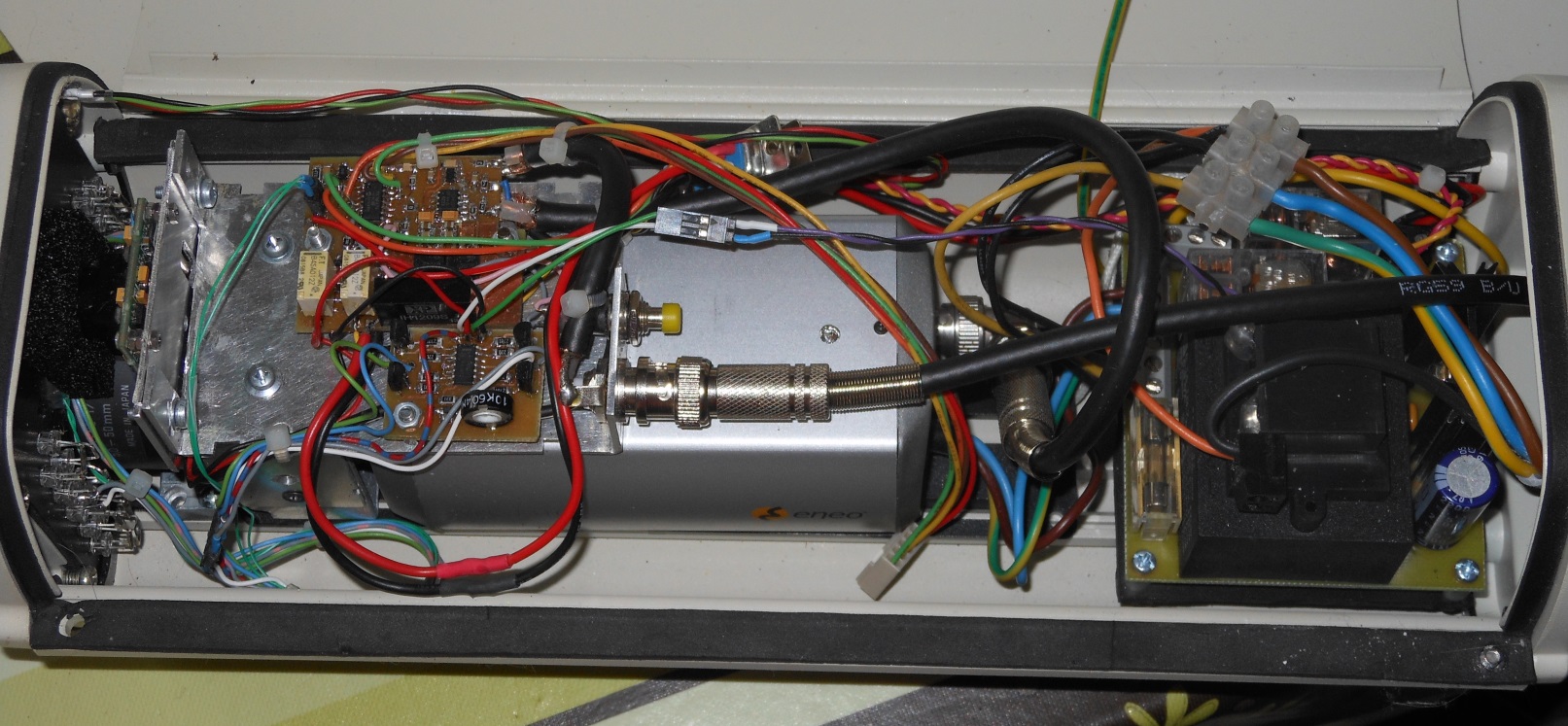

http://www.uploadarchief.net/files/download/resized/inner_view_dncamera.jpg
Het binnenwerk van de camera. Onderaan zit de dagcamera, met daarboven de elektronica (switch + stroombron). Daarvoor zit nachtcamera. Deze is een 600tvl z/w camera van conrad. De montage is eerder wat in elkaar geknutseld maar het doet zijn werk.

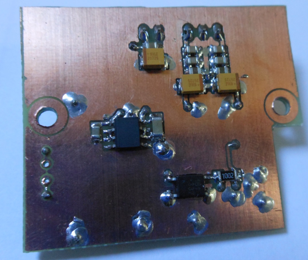

http://www.uploadarchief.net/files/download/resized/dnswitch_backside.jpg

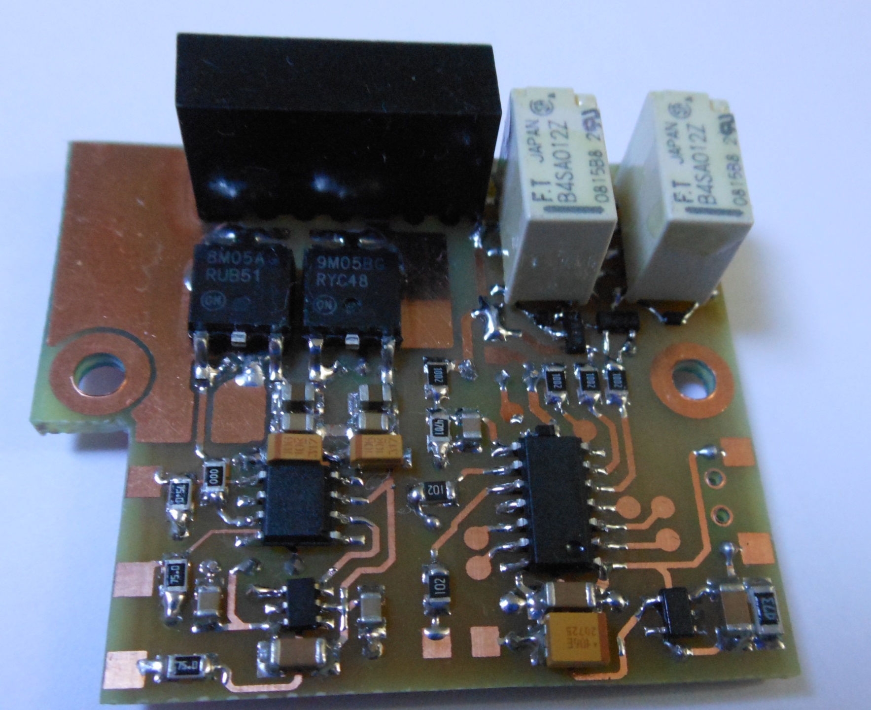

Dit is de 2de print van de videoswitch. (De eerste is al in gebruik.) Er ontbreken nog wat onderdelen zoals de indicatieled, drukknop en LDR. Deze zullen mat draden verbonden worden. Het programmeren van de PIC gebeurt via soldeerpads aan welke ik een soldeerconnector hang.
http://www.uploadarchief.net/files/download/resized/schema_dnswitch.png

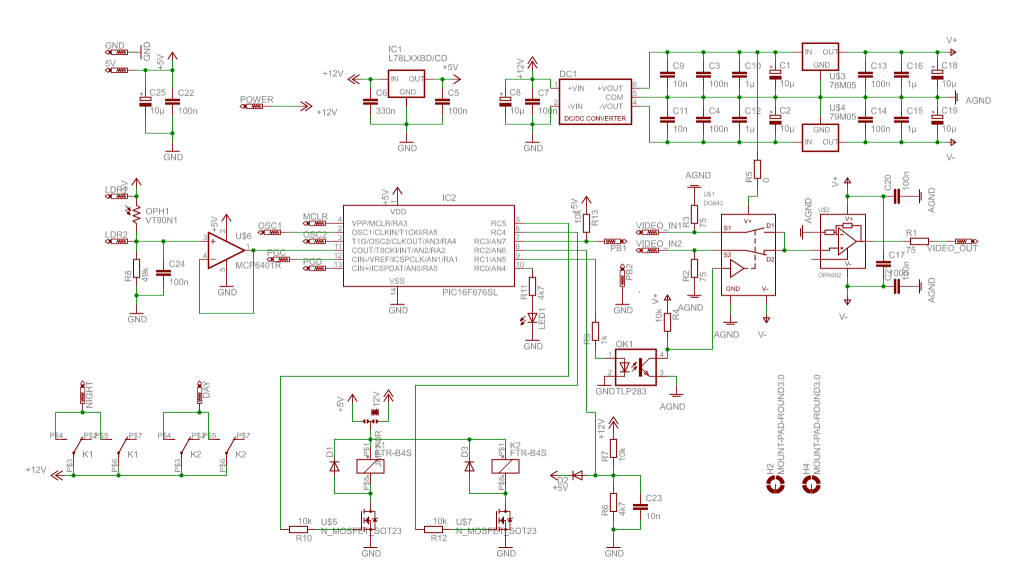

Dit is het schema van de schakeling. De dc-dc converter gaat van 12V naar +9V en -9V.
Bij de buitencamera heb ik nog vrije pin gebruikt voor een DS18S20 en extra relais voor de verwarming.
Ik had ook een simpele relais kunnen nemen voor het videosignaal te schakelen, maar daar zit je met contactdender. Deze schakeling heeft daar geen last van. De videoingangen en -uitgang kunnen nog beveiligd worden door een transorb te plaatsen (aan de bnc connector).
Deze is nu al een eindje in gebruik en werkt naar behoren. Ik heb wel nog wat extra IR leds mogen hangen.

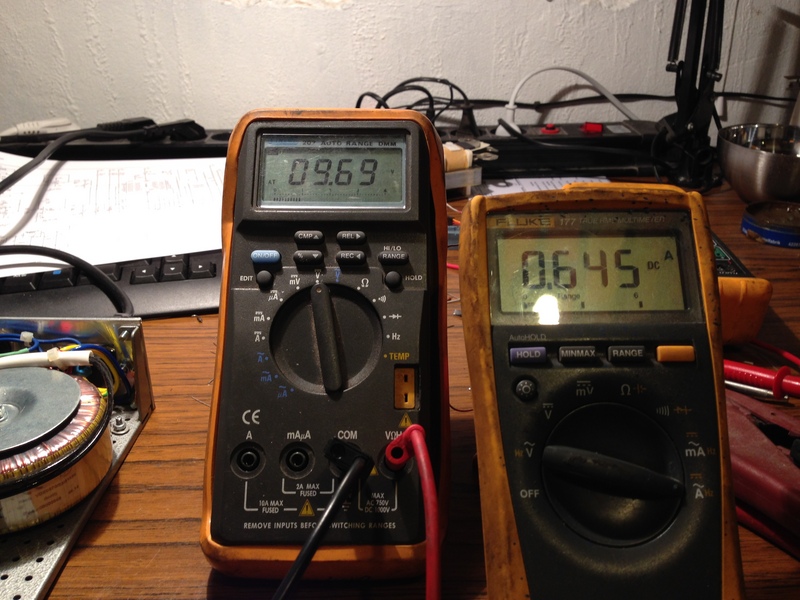

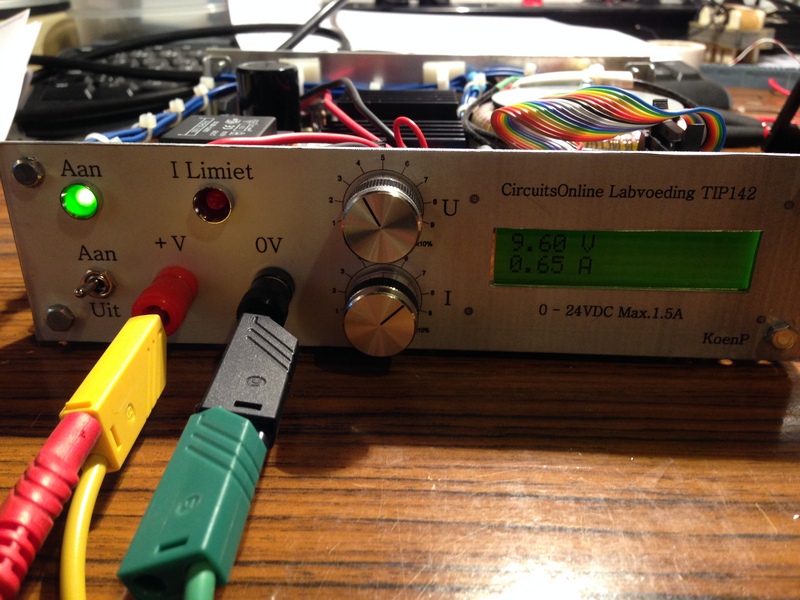

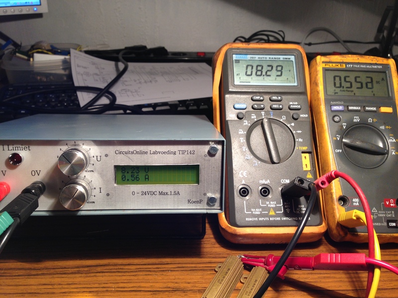

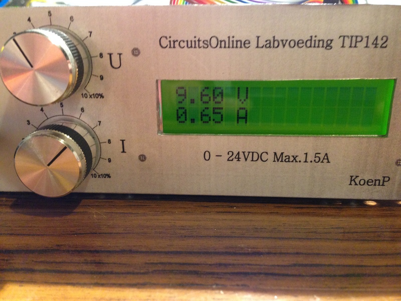

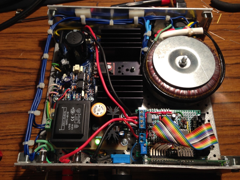

Eindelijk mijn CO labvoeding klaar!!!! :) :) :)
Het is een kit van de labvoeding met TIP142 tor die ik hier via CO nog heb kunnen bemachtigen.
Lcd is Arduino gestuurd, meetschakeling volgens schema van Flash2B, waarvoor hartelijk dank :)
Een goede voeding is al een jarenlang lopend project met veel trial en error en ik ben ontzettend blij dat ik er nu eentje goed werkend heb.
Hopen dat het zo blijft!! :)

Mooie voeding en lekker compact opgebouwd. Ik ben blij dat het gelukt is met je stroom en spanning meting.
Je zou op de display ook nog het vermogen (V * A vermogen) en eventueel de temperatuur van de TIP142 kunnen vermelden. Er is genoeg ruimte op je LCD en met een arduino erin zou dat zo gepiept moeten zijn.
