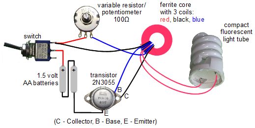

Heb vandaag die twee Chinese invertertjes voor electroluminicentie binnen gekregen, maar daar komt maar een driehoekige sinus van 36Vtt uit. Ze worden onbelast ook gloeiend heet. Afijn, voor €1,75 inclusief verzenden mag ik niet zeuren.

Dat kan ook met een joule thief circuit

EDIT @Techno Turk: als je de moeite had genomen om het topic te LEZEN, was je wellicht opgevallen dat het Tidac te doen was om een WISSELSPANNING. En waarom zou je daarvoor eigenlijk een 2N3055 gebruiken, met zo'n lage versterkingsfactor?!?
Bovendien gaat het niet om een CCFL lamp/buisje, maar om electrofluorescentiedraad of -paneeltjes, die hebben een wisselspanning van zo'n 90 à 100 V nodig en geen 700 zoals een CCFL buisje.

je kan toch wel spelen met de windingen dat je 90 ,, 100 v krijgt ? om een neon lampje te laten branden

@T.T.: Maar het blijft een pulsspanning, geen sinus of mooie blok.
ja oke dat is dan wel weer zo
