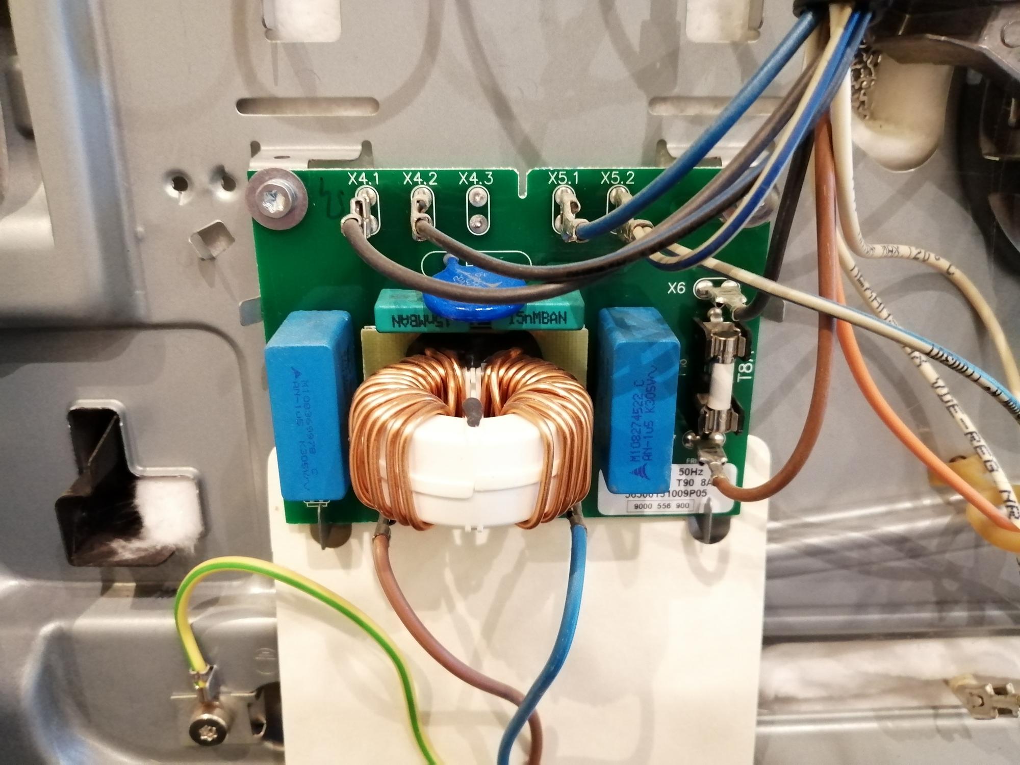

Bedankt voor de tips! Ik ga vanavond eerst maar eens op zoek naar de zekering op het processorbordje. Metingen met het toestel onder spanning ben ik niet zo happig op omdat mijn kennis op dat vlak toch eerder beperkt is.

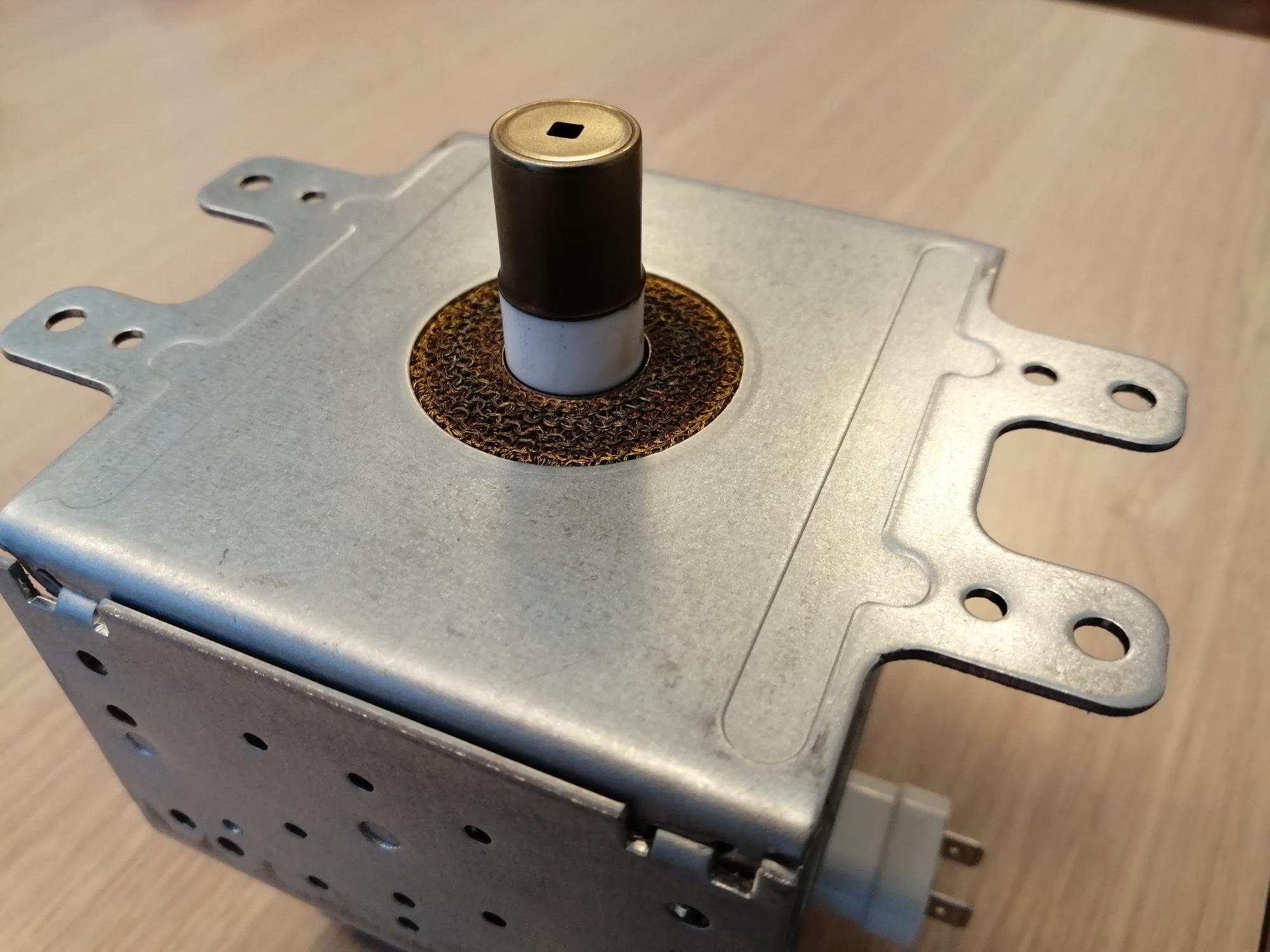

Ik heb de zekering op het bordje (zie foto 1) doorgemeten en deze is nog oké. smd, wat heb je precies nodig voor een test? Is het onderdeel op foto 2/3 (magnetron 2M261-M32) voldoende?
Anders kan ik de buis ICM inverter wel voor je testen.. Antenne ziet er normaal uit verder... Dus de buis op de foto en dan de print die aan de buis vastzit met rode of witte draden

Mijn combimagnetron Siemens HB86P575/35 viel ook na 23 seconden uit en verwarmde niet.
Straalunit 2M261-M32 gedemonteerd, over de twee contacten gemeten en gaf 0,3 ohm aan. Van de onderlinge contacten naar het huis gaf hij 1 oneindig aan. Duidt erop dat de unit goed was, hoewel de straalpunt iets donker verkleurd was en twee kleine beschadigingen had. Toch een nieuwe Straalunit geplaatst en de magnetron werkt weer
