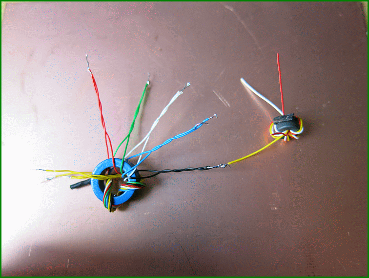

Foto van de oude trafo en de nieuwe trafo.
Van de nieuwe trafo is de witte draad primair ground en geel gaat naar de 1uF coppelcondensator.
Rood/Rood is de uitgang en in serie met een van de rode draden komt de 50-Ohm weerstand.

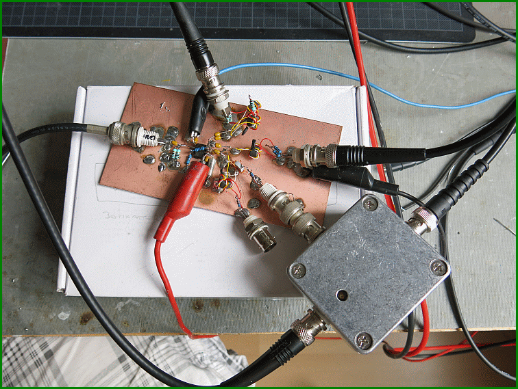

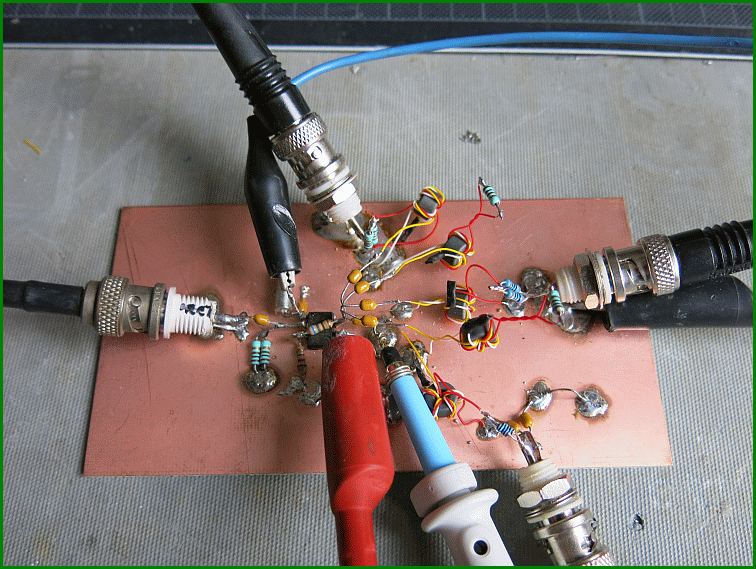

Hier ligt de nieuwe versie van de versterker op de pijnbank voor de metingen, de 5 trafo's zijn goed te zien.
De trafo's die geen BNC hebben, zijn afgesloten met 100-Ohm.
De aansluiting rechts naast de scoop probe gaat naar de tweede generator.

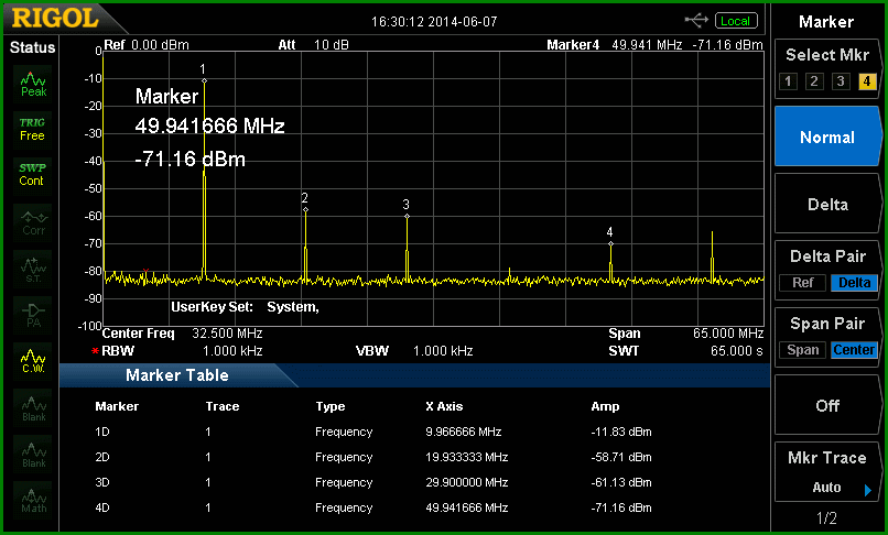

Hiermee injecteer ik een 1V-RMS 12Mhz signaal in een van de uitgangen, dit om te zien in hoeverre de aansluitingen elkaar beinvloeden.
http://www.bramcam.nl/NA/10Mhz-Distribution-Amp/10Mhz-Distribution-Amp-07.gif
Dit is een plaatje dat de vervorming laat zien bij 10Mhz en ongeveer +1dB dat is 1,1V aan 50-Ohm.
http://www.bramcam.nl/NA/10Mhz-Distribution-Amp/10Mhz-Distro-Amp-50Mhz-Plus1dB-5trafo-01.gif

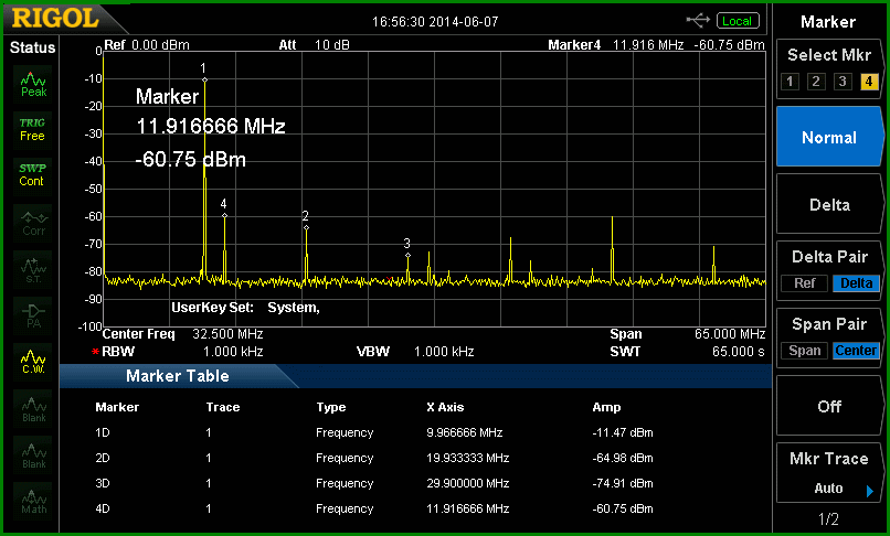

En bij deze de 12Mhz 1V-RMS injectie en dan gemeten op een van de andere vijf uitgangen.
De 12Mhz zit op ongeveer -49dB onder de 10Mhz signaal.
http://www.bramcam.nl/NA/10Mhz-Distribution-Amp/10Mhz-Distro-Amp-50Mhz-Plus1dB-5trafo-1V-12Mhz-Injectie-01.gif

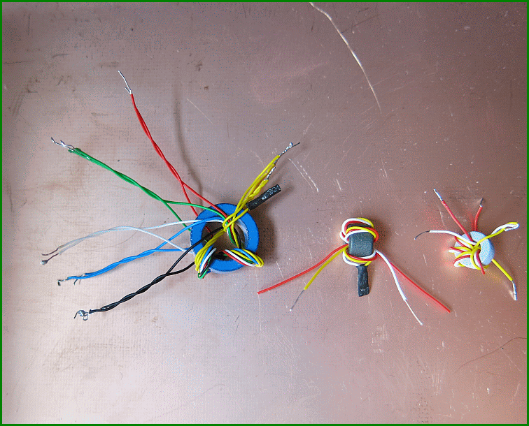

De orginele trafo heeft een redelijk hoge zelfinductie aan de opamp kant, dus twee windingen daar in serie rond de 830uH.
De nieuwe trafo is rond de 150uH en gewikkeld op een ander type kern.
Dit zijn de drie trafos waar ik mee gewerkt heb en rechts is de laatste versie.

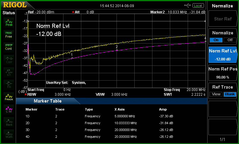

Dit is mijn laatste SWR brug in actie...
http://www.bramcam.nl/NA/10Mhz-Distribution-Amp/10Mhz-Distribution-Amp-11.gif
Dit is een verschil meting tussen de twee trafo types, de Magenta is de laatste trafo en dus 5dB beter.
Bij 10Mhz haal ik nu dus bijna -32dB en dat is heel netjes.
De laatste trafo is niet geschikt, voor de uitgang die om te schakelen is, tussen 100Khz, 1Mhz, 5Mhz en 10Mhz,
hiervoor neem ik de middelste trafo, daar deze toch niet door de belankrijkste meetinstrumenten gebruikt gaat worden.

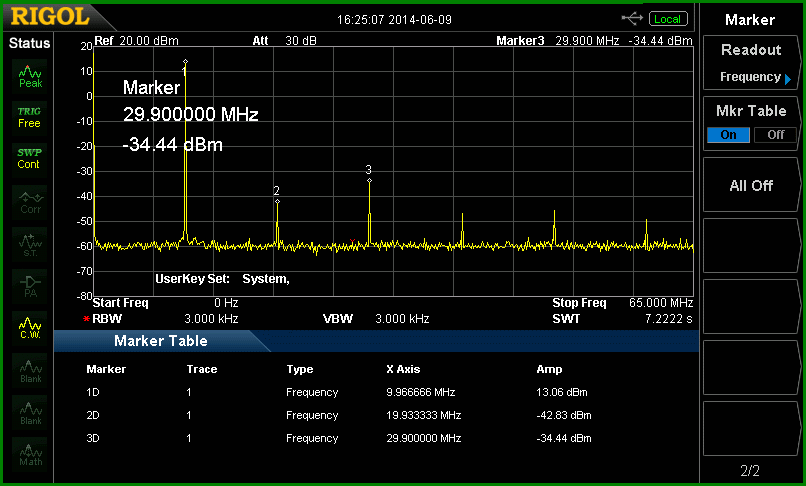

Ik heb nu ook een plaatje met de signal niveaus die kloppen op het beeld van de SA.
De referentie is marker 1 en het niveau is +13dBM, dat is 1VRMS aan 50-Ohm.
De 3e harmonische is de dominante en deze is ongeveer -48dB beneden de grondgolf.

Hi Druiloor,
Ik heb mijn AD811 even direct aan een stukje coax gehangen en die aangesloten op een ingang van mijn Hameg scoop, de ingang van de scoop is afgesloten met 50-Ohm.
Aan de ingang van de versterker heb ik een blok aangeboden.
Op het desbetreffende kanaal ziet de blok er aan de afgesloten stukje coax en vrijwel gelijk uit als het signaal dat ik met een probe afneem aan de uitgang van de AD811.
De flankstijheid van de 74128 zou iets van 8nSec moeten zijn aan de uitgang, dat haal ik niet met deze opset.
Het nadeel is dat de AD811 en mijn generator die ik gebruik niet echt stijle flanken hebben.
De scoop is 400Mhz en zou geen probleem moeten zijn bij deze meting.
