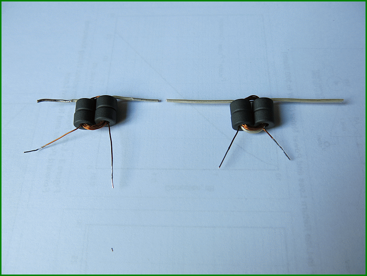

Effe 'n S/PDIF trafootje berekenen en maken (kon ze toen niet vinden),
achteraf bleek de Q-factor te laag, dit zag ik later op m'n Rigol SA.
Maar het is wel geweldig dat we door die mooie apparatuur nu, ook als amateur, kunnen zien wat we doen en wat er precies mis gaat.
Soms is dat nog leerzamer dan in één keer een goede trafo maken. :)

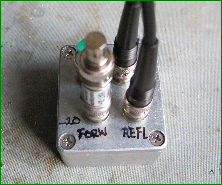

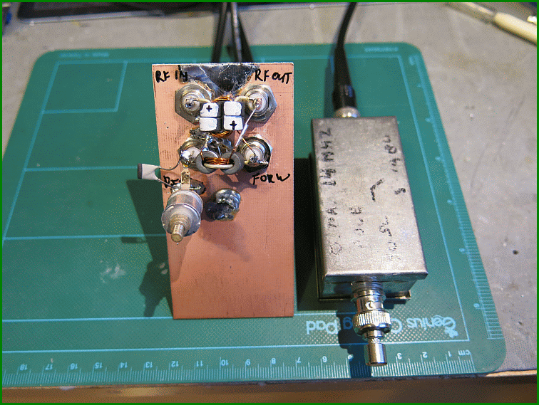

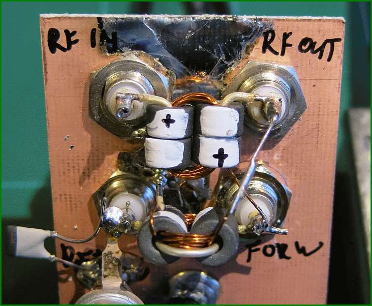

Als het goed is krijg ik vandaag ook onderdelen binnen voor een reflectie meetbrug.
De uitkomst laat ik hier ook zien.
Hiermee kan ik dan weer wat meer laten zien, wat mijn gebouwde filters echt doen.
En F.E.T., ik ben nog een amateur op dit gebied maar wil het Prof. gaan toepassen ;-)
hefid

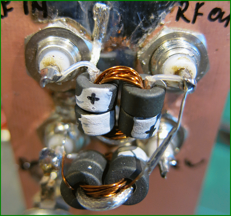

Ik ben nu ook met breedband trafo's bezig, en ik wil met de reflectie brug hier ook aan gaan meten.
Dit heb ik nodig voor verschillende ontwerpen voor mijn Power Buffer voor mijn functie generatoren.

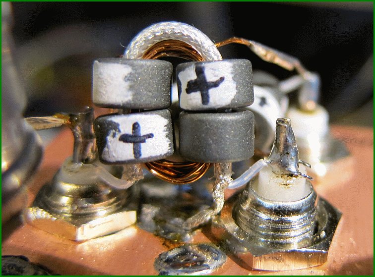

Denk het wel.
Trafo is specifiek voor 'audio data transmission' van pulseeng.com
Type: PE-65612 is duidelijk zichtbaar, en glimmende oppervlak.
Lijkt me aannemelijk.

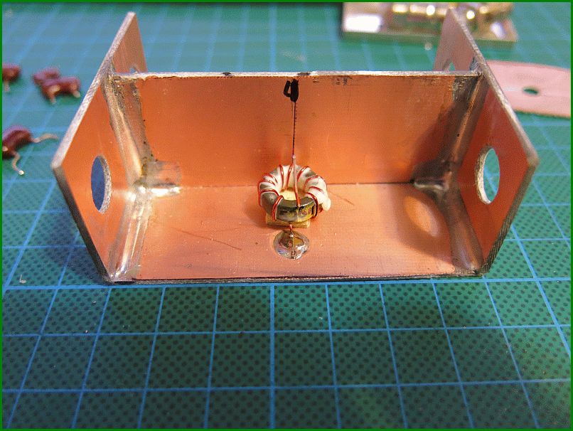

Hi Heren,

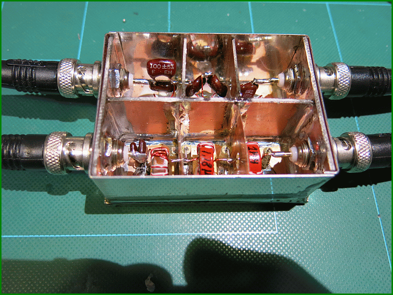

Ik ben deze week bezig geweest met het maken van een dual filter.
Beide filtersecties bestaan uit 7 polen en de in en uitgang impedanties zijn 50-Ohm Chebyshev 0,01dB rippel.
Het High Pass filter staat op 11Mhz ingesteld.
Het low Pass Filter staat op 9Mhz ingesteld. (dat dacht ik)
Als ik dit filter ga combineren krijg ik als het goed is een bandpass filter met een bandbreedte van ongeveer 2Mhz breed bij 10Mhz.
Het is nog niet af en ik heb het totaal nog niet kunnen testen,
maar er is genoeg over het gene te vertellen wat ik al gebouwd en gemeten heb.

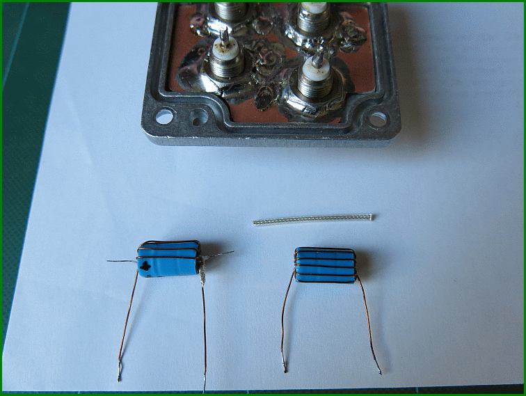

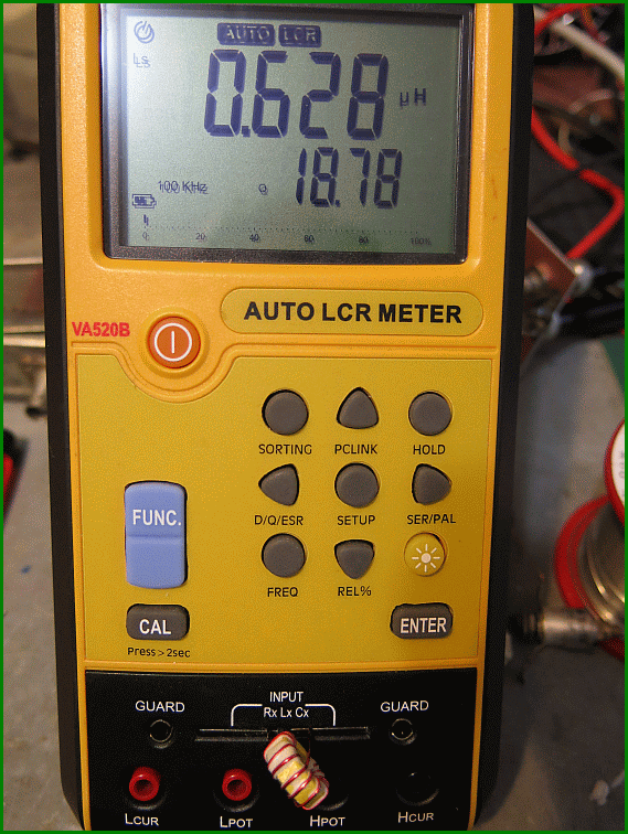

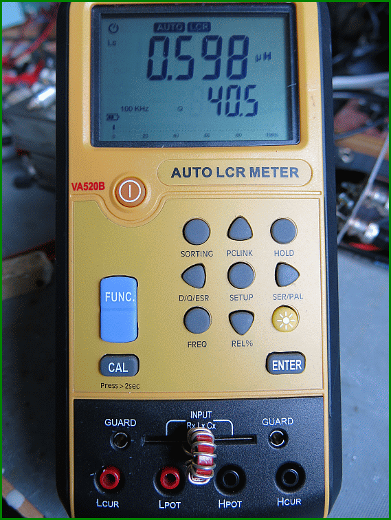

Dit zijn eerst twee foto's van metingen aan kernen m.b.t. de Q.
Bijde spoelen hebben de zelfde waarde van ongeveer 0,6µH.
De eerste spoel is met "normaal" draad gewikkeld van ongeveer 0,4mm op een gele kern en heeft een Q bij 100Khz van bijna 19.
http://www.bramcam.nl/NA/Notch/0.6uH-01.gif
Dit is nu een spoel met de zelfde inductie maar nu gewikkeld op een rode kern met 1mm verzilverd draad, de Q is nu 40,5 ruim twee maal hoger.
http://www.bramcam.nl/NA/Notch/0.6uH-02.gif

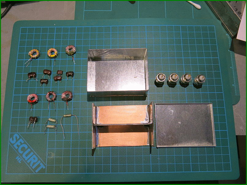

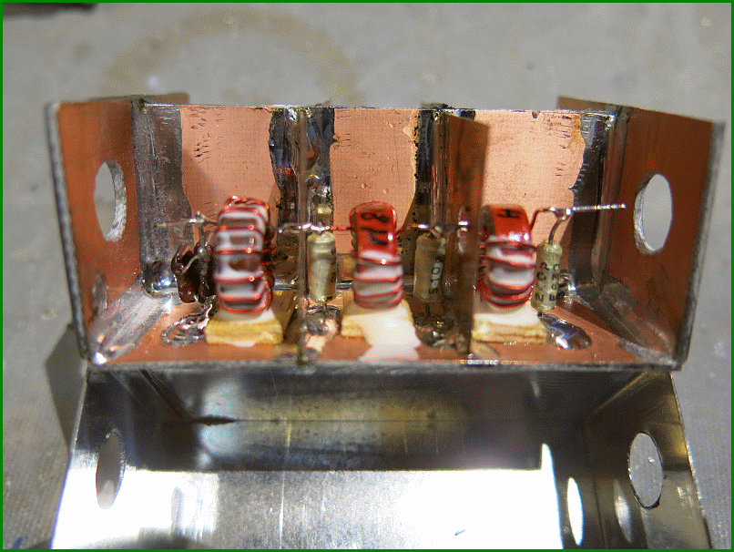

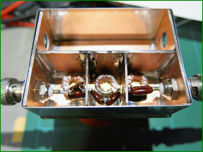

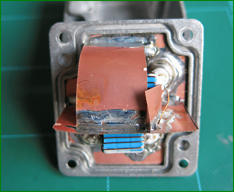

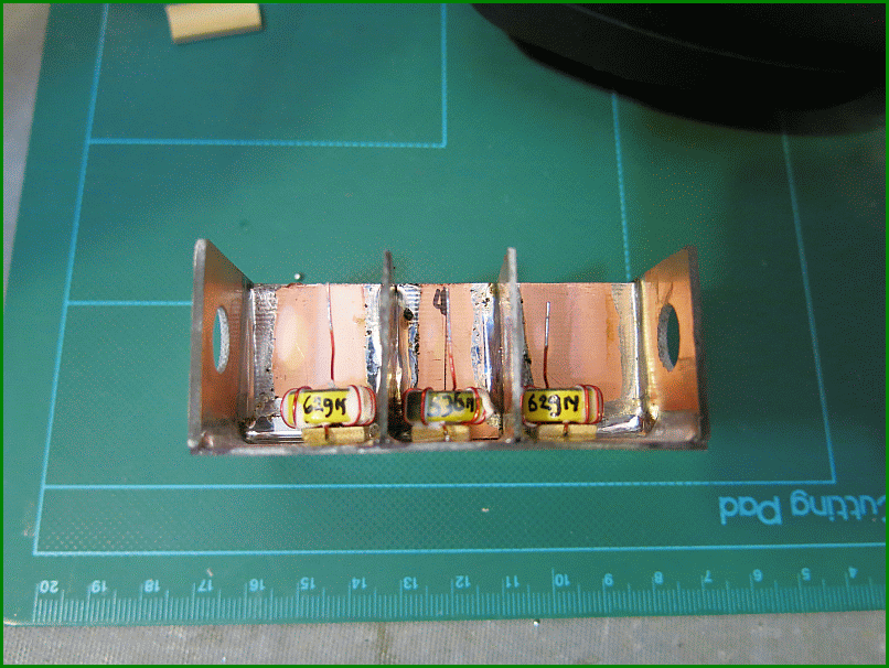

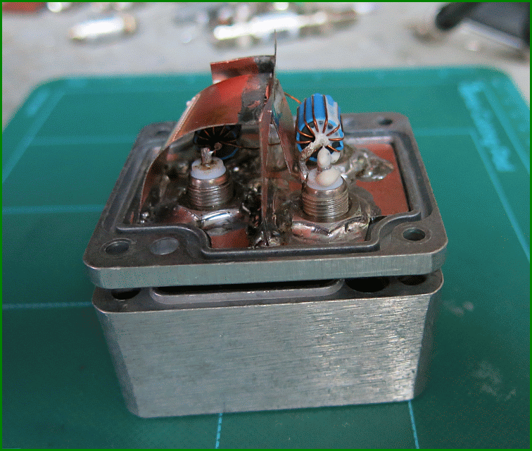

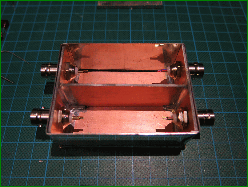

Maar hoe gaat het dual filter er uit zien, dit zijn de gebruikte materialen.
http://www.bramcam.nl/NA/Notch/Dual-Filter-01.gif

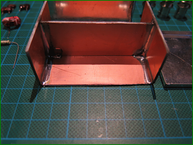

Het "binnen kastje" van print materiaal.
http://www.bramcam.nl/NA/Notch/Dual-Filter-02.gif
Het schotje voor de twee filtersecties is aangebracht
http://www.bramcam.nl/NA/Notch/Dual-Filter-03.gif

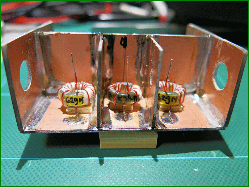

De eerste spoel voor het High Pass filter zit er in.
De spoel rust op een klein stukje hout.
http://www.bramcam.nl/NA/Notch/Dual-Filter-04.gif
Nu zijn de drie spoelen gemonteerd.
http://www.bramcam.nl/NA/Notch/Dual-Filter-05.gif
Hier is wat beter de spoelwaarde te zien die ik gemeten heb bij 100Khz.
http://www.bramcam.nl/NA/Notch/Dual-Filter-06.gif
Nu is alles aangesloten en de twee scheidings schotjes zijn ook aangebracht.
De condensatoren in dit filter, zijn uitgezochte Silver Mica typen.
Ik probeer meestal binnen 2% te blijven.
De spoelen verschuif ik de wikkelingen op de kern zo, tot dat ik de goede waarde heb.
Daarna komt er een laagje van die witte drap overheen, zodat de windingen niet verschuiven.
Het ruikt naar kaarsvet en stamt nog uit de 60 jaren toen het bedrijf waar ik werkte nog radios en TV's afregelde.
http://www.bramcam.nl/NA/Notch/Dual-Filter-07.gif

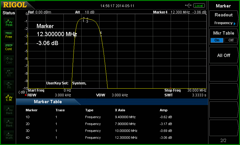

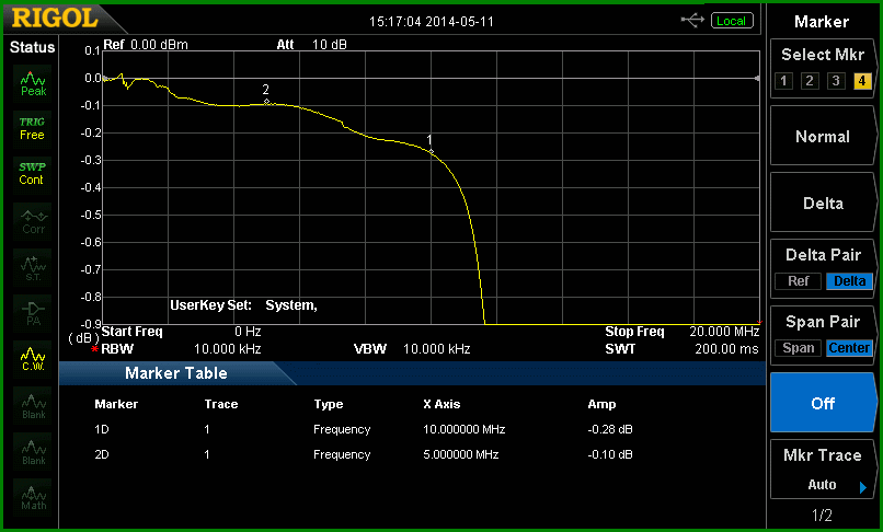

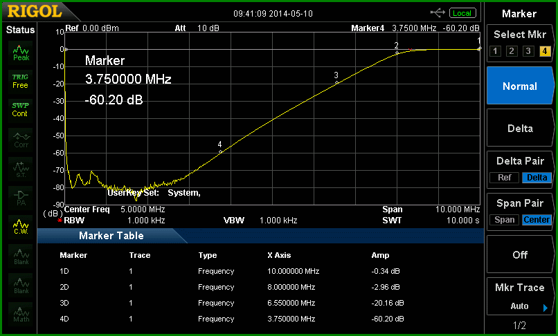

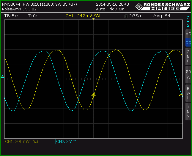

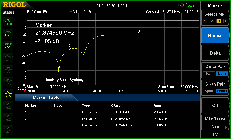

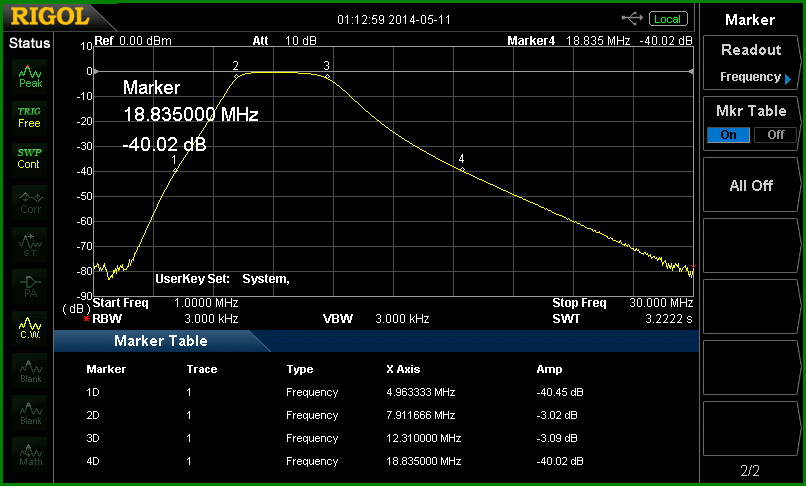

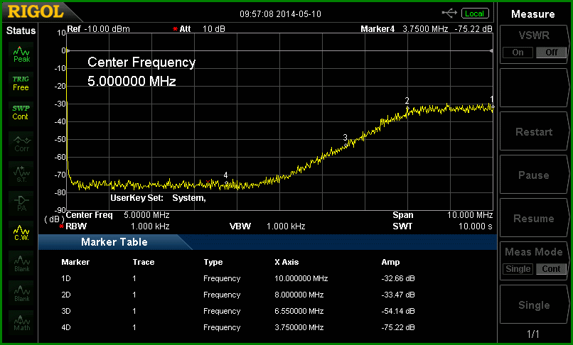

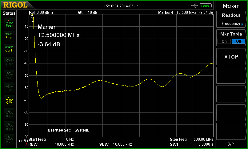

Hoe ziet het geheel er nu uit op de SA...
Dit is een sweep van 0 tot 10Mhz en het -3dB punt ligt bij 8Mhz.
Dit is vreemd daar de waarden hier op mijn schema/uitdraai 9Mhz aangeven voor de gebruikte componenten...
Misschien een foutje in de SVC Filter Designer software van Tonne Soft.
De flank loopt bijna lineaal recht en de markers geven de demping aan.
http://www.bramcam.nl/NA/Notch/8Mhz-HP-WideBand-01.gif

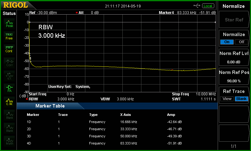

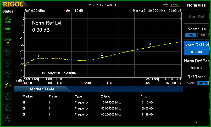

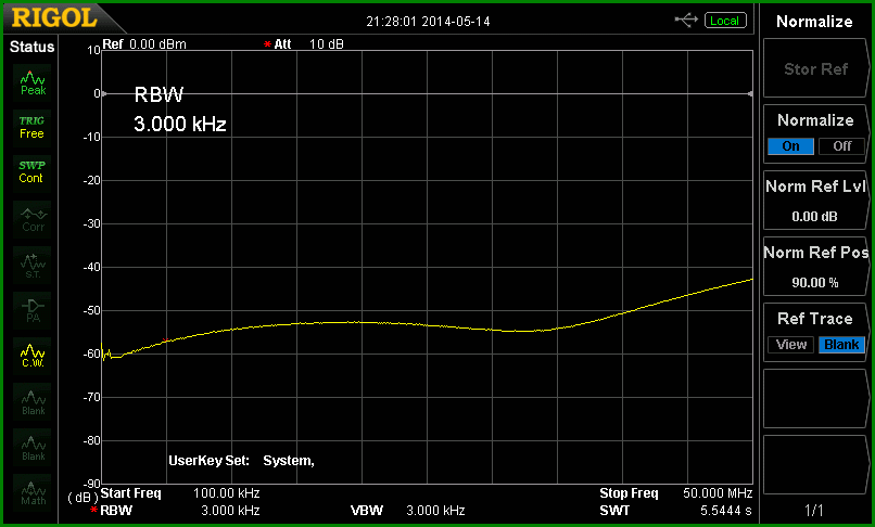

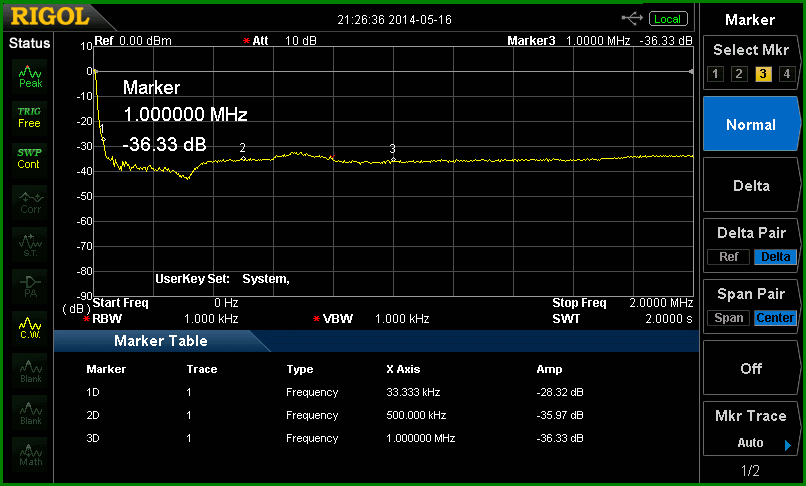

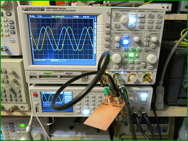

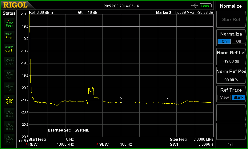

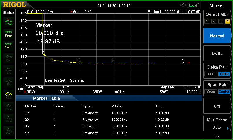

Dit is een experiment met het meten aan een filter d.m.v. breedbandige ruis.
Hieraan kleeft wel wat bezwaren, je hebt als eerste een ruisbron nodig die over een flink bereik vlak is.
Ten tweede, komt je meting ongunstiger uit wat S/N betreft.
De ruisvloer van de SA bij de gebruikte bandbreedte is hier bijna -80dBm.
Als je nu wilt weten hoe veel de demping van dit filter is bij 1Mhz gaat dit niet lukken.
Het eerste wat je dan denkt is het vermogen te vergroten van je ruisbron...
Dat kan je wel doen, maar dan gaat je SA protesteren dat het ingangs signaal te groot is!
Je hebt dus een kleiner dynamisch bereik bij het meten met een ruisbron op een SA.
http://www.bramcam.nl/NA/Notch/8Mhz-HP-NoiseSweep-01.gif

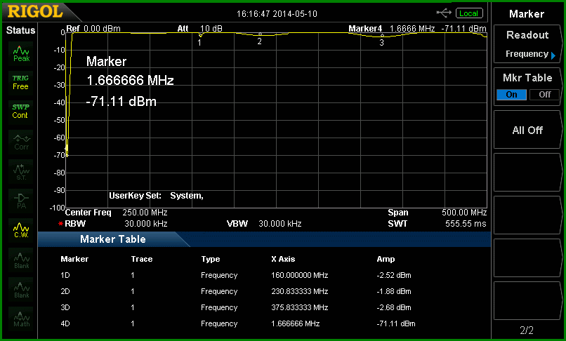

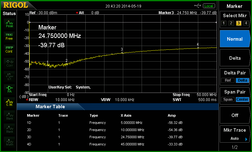

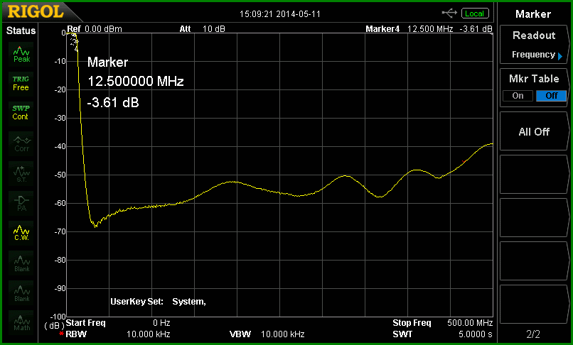

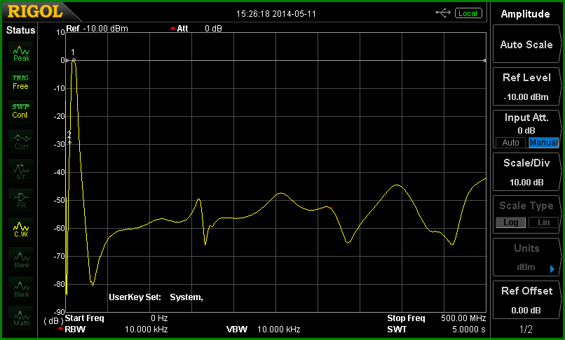

De onderstaande foto geeft aan hoe het filter presteert bij een sweep tot 500Mhz.
Hier kan je zien dat het vrij goed is voor een zwevende bouw en "normale" componenten.
Ik denk dat de kleine abberaties zullen verdwijnen bij een goede opbouw op print en gebruik van SMD condensatoren.
Maar ik vind het niet slecht voor uiteindelijk 4 Silver Mica condensatoren in serie over een afstand van 5cm.
http://www.bramcam.nl/NA/Notch/8Mhz-HP-WideBand-500Mhz.gif

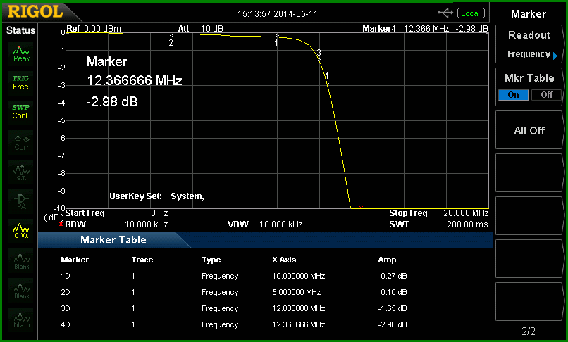

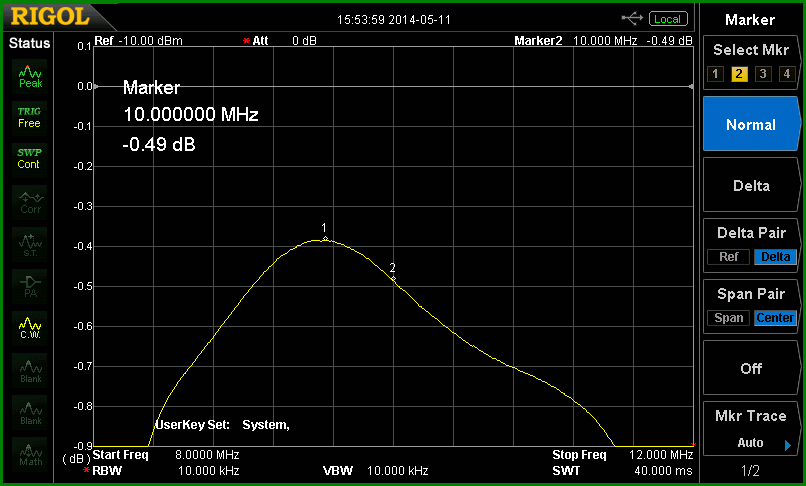

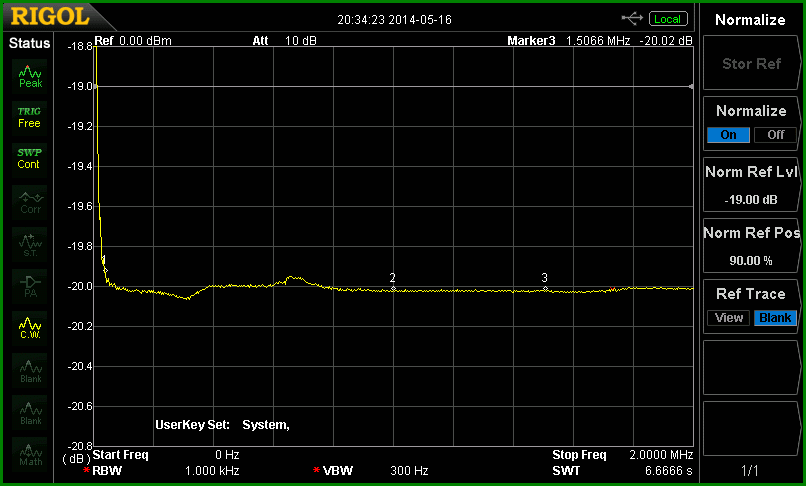

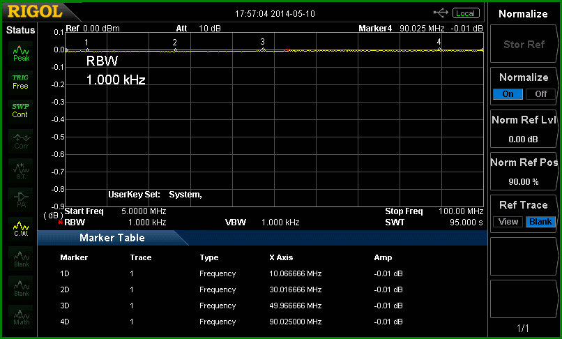

De volgende twee foto's zijn met een hoge resolutie gemaakt.
Hier heb ik wel wat trucjes voor uit moeten halen.

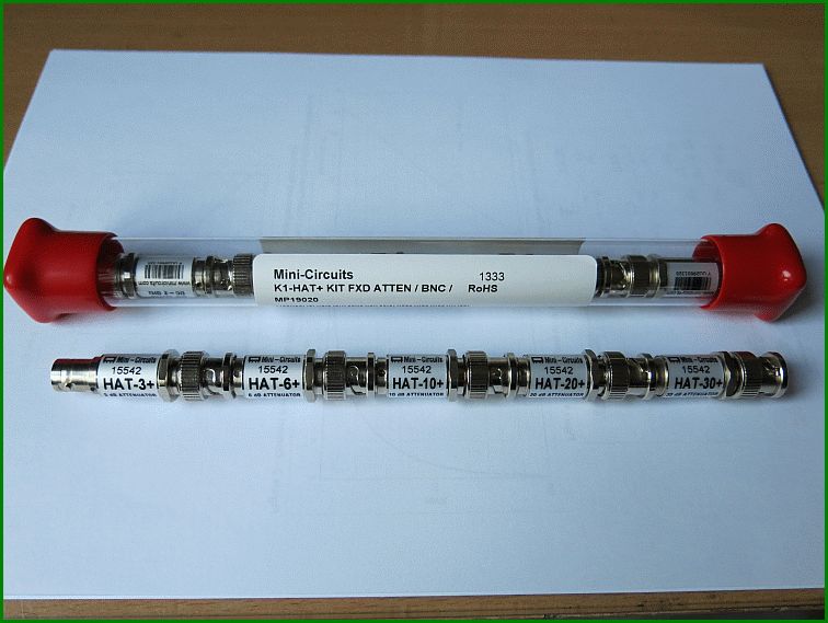

Zowel aan de Tracking Generator uitgang als op de SA ingang zitten weerstands verswakkers.
Dit zorgt er voor dat het filter zo goed mogelijk 50-Ohm ziet.

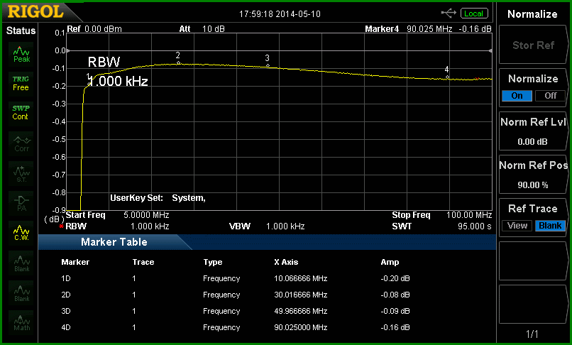

Dit is de Ref trace met 0,1dB/Div tot 100Mhz.
http://www.bramcam.nl/NA/Notch/8Mhz-HP-REF-WideBand-Ref-100Mhz.gif
En zo ziet het filter er uit bij frequenties tot 100Mhz, ik vind het niet slecht voor een zelfbouwer :-)
http://www.bramcam.nl/NA/Notch/8Mhz-HP-HighRes-100Mhz-01.gif

Puik werk hoor!
Keek gelijk nog even naar m'n VA520, gelukkig hij ligt er nog....
Welkom in de wondere wereld van netwerk analyse waar niks is wat het lijkt ;-)
Dingen als spoelen en condensators hebben naast de theoretisch berekenbare waarde, ook een schijnbare waarde. Schijnbaar omdat het lijkt alsof ze een andere waarde hebben. Een goede LCR meter meet de impedantie van de spoel in R en Xj. Dat zet hij om in Q en L.
Q heeft veel gezichten en is een niet absoluut getal. Q is de verhouding tussen R en Xj. Als Xj +100 Ohm is en R is 2 Ohm bij 1 kHz dan is de Q 100/2=50. De zelfde theoretisch ideale spoel op 100 kHz heeft een Xj van +10000 Ohm, Het R deel blijft 2. De Q wordt dan 5000.
Het probleem is dat het Xj deel niet weet dat zijn paracitaire broertjes en zusjes op de loer staan. En dat zelfde geldt voor het R deel. De Q van een LC kring is weer een ander verhaal.
Zelfs de resonantie van een kring is niet zo simpel als we leren. De formule geldt eigenlijk alleen voor een seriekring. Voor parallel hoort er nog een stuk achter (maar in de praktijk wordt dat onder-gesneeuwd door de rest, er zijn ook nog meerdere resonanties, oa veroorzaakt door de paracitaire zaken, vooral het R deel. Met een SA+TG niet meetbaar, Daar heb je een vna voor nodig.

Beide filters zijn nu af en het voldoet aan het gene wat ik wou hebben.
Verder veel ervaring opgedaan bij het meten en wat betreft de eigenschappen van de componenten.
Ook is de behuizing van belang zoals Fred al schreef, dit wist ik al van vorige projecten en mijn notch filter van vorige week.
De Q van de Notch was duidelijk afhankelijk van de positie t.o.v. het kopervlak dat ik gebruikt.
Dan heb ik het niet aleen over de capaciteit t.o.v. dat kopervlak wat verstemming van de kring geeft.
Als eerste even de opbouw van het tweede filter, de "Low Pass" sectie.
De groene condensatoren zijn van Philips en van het Polystyreen type.
Alleen één condensator is weer een Silver Mica.
http://www.bramcam.nl/NA/Notch/Dual-Filter-08.gif
Het filter is klaar, alle BNC connectoren zijn ook gesoldeerd, komt nooit meer los :-)
http://www.bramcam.nl/NA/Notch/Dual-Filter-09.gif

Dit is een sweep tot 500Mhz en dan zonder deksel.
http://www.bramcam.nl/NA/Notch/LP-500Mhz-zd.gif
En dan nu met het deksel er op, er is duidelijk verschil zichtbaar in de hogere frequenties.
http://www.bramcam.nl/NA/Notch/LP-500Mhz-md.gif

En hoe ziet het er nu uit op de frequenties waar het filter voor bedoeld is (beneden de 100Mhz)
Als eerste een High Res versie met 0,1dB/Div.
De demping bij 10Mhz kan je bij de marker gegevens zien en is net iets kleiner dan 0,49dB.
De minste demping treed op bij 9,55Mhz en daar is de demping 0,38dB
http://www.bramcam.nl/NA/Notch/BP-06.gif
Bij dit plaatje met 1dB/Div zijn de -3dB punten goed te zien en deze zitten op 8 en 12,3Mhz
http://www.bramcam.nl/NA/Notch/BP-05.gif
Dit plaatje geeft goed weer voor wel gebied het filter bedoeld is, de sweep loopt van 1Mhz tot 30Mhz.
De -40dB bij de dubbele en halve frequentie van 10Mhz wordt ruim gehaald.
http://www.bramcam.nl/NA/Notch/BP-02.gif

Eindelijk zijn ze binnen, twee setjes BNC/BNC verzwakkers van Mini-Circuits.
Ik heb al wat metingen gedaan hieraan, of eigenlijk metingen aan de SA zelf.
Deze is zowel wat de TG als de SA betreft natuurlijk niet mooi 50-Ohm over het hele frequentie gebied.
Door zowel nu aan de uitgang als aan de ingang van het meetinstrument zeg 6dB verzwakking aan te brengen worden de aansluitingen een stukje reeeler.
Zo worden ze geleverd in een plastic pijpje met rode dopjes...
http://www.bramcam.nl/NA/Notch/MC-Verzwakkers-01.gif
De 20dB van Mini-Circuits heeft een iets aflopende karakteristiek t.o.v. 20dB verzwakker die ik al had, deze heeft geen merknaam.
Verder heb ik ook zitten spelen met verschillende stukjes coax, ook dit maakt natuurlijk uit.
Ook voor mijn standaard meetkabels zal ik wat knaps aanschaffen.

Als tweede een foto van trafo's die ik gemaakt heb voor een "Directional Coupler" voor de wat lagere frequenties.
Ik ga proberen deze vanaf 100Khz tot zeg 50Mhz goed te laten werken.
Dit alles om te kunnen zien wat de impedantie van b.v. de in en de uitgang van mijn breedbandige versterker is.
En natuurlijk ook of mijn filters zich wel gedragen :-)
Komende dagen meer hierover.
Plaatje trafo's
http://www.bramcam.nl/NA/Notch/Coupler-Trafo-01.gif

Ik worstel nu met mijn eerste zelfgebouwde Directional Coupler.
Dat valt niet mee hem tot 50Mhz goed te krijgen door de parasitaire capaciteiten.
Dit is de sweep van 100Khz tot 50Mhz bij een trafo die -20dB is.
Deze is nu wel al gecompenseerd met een Toltrimmer voor de beste demping in het gebied waar deze trafo voor bedoeld is < 100Mhz.
Rond de 100Khz haalt hij dus meer dan 40dB en bij 50Mhz is dit rond de 23dB.
Ik vind het niet slecht voor de eerste poging, ik had al aardig wat artikeln gelezen over de parasitaire capaciteiten die flink mee kunnen spelen.

Dit is de SWR van een 15Mhz lowpass filter dat ik een jaar of 30 geleden heb gemaakt, gemeten met deze brug.
http://www.bramcam.nl/NA/Notch/Coupler-Trafo-03.gif
Dit is de brug van het type "Stockton" tenminste dat denk ik, kom wat verschillende namen tegen voor dit type.
http://www.bramcam.nl/NA/Notch/Coupler-Trafo-04.gif
Een Close-Up van de trafo's.
http://www.bramcam.nl/NA/Notch/Coupler-Trafo-05.gif

De trafos opgebouwd met OW4070TC met een AL waarde van: 8350.
Gekocht van vanDijken voor 1 Euro de 20 stuks, weer een bewijs dat ik niet alleen duur spul gebruik ;-)
De trafo's zijn wat primaire wikkeling betreft aangepast.
Deze wikkeling is nu niet meer dat stukje dik verzilverd koperdraad maar een coax van ongeveer de zelfde dikte.
De afscherming van de coax is maar aan één zijde aangesloten en dient al capacatieve afscherming.
Dit werkt trouwens uitstekend.
De trimmer condensator kan nu een veel kleinere waarde krijgen voor een optimaal resultaat.

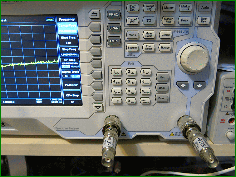

De DSA815 en ik denk ook andere Spectrum Analysers zijn zowel wat Tracking generator als Analyzer ingang niet mooi 50 Ohm over een groot bereik.
Dit heb ik opgelost, door op beide aansluitingen een Mini Circuits -6dB verzwakker te zetten.
Dit kost natuurlijk wel wat S/N verhouden maar voor de meeste metingen die ik doe, is dit niet zo intressant en ze zijn natuurlijk ook weer zo verwijderd als nodig.
De -12dB in actie op de DSA815.
http://www.bramcam.nl/NA/Notch/DSA815+Verzwakkers.gif

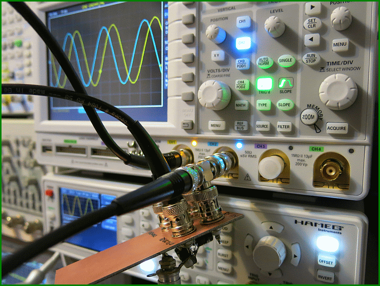

Hier hangt de test setup aan de scoop.
http://www.bramcam.nl/NA/Notch/Hameg-Setje+Coupler-1.gif
Nu het geheel met de bandbreedte meting gedaan met de Hameg HMF2525 op maximale uitput.
Dit is 10V TT aan de ingang van de Coupler.
http://www.bramcam.nl/NA/Notch/Hameg-Setje+Coupler-2.gif
Maar eerst nog even een close up van de aangepaste trafo's nu uitgevoerd met witte teflon coax.
http://www.bramcam.nl/NA/Notch/Coupler-Trafo-06.gif
Je kan hier goed zien dat de afscherming maar aan één zijde is aangesloten.
http://www.bramcam.nl/NA/Notch/Coupler-Trafo-07.gif

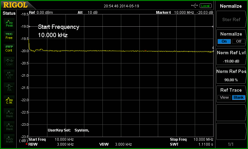

Nu weer even wat anders tussendoor, als heel precies wilt meten aan de onderzijde van het frequentie gebied van de DSA815 zal je met het volgende rekening moeten houden: DRIFT
De normalisering is niet constant, dus let goed op met hoge amplitude resolutie metingen.
De volgende plaatjes laten zien wat ik bedoel.

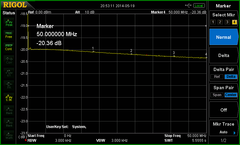

Het eerste plaatje is een minuut na normalisatie gemaakt, je ziet al kleine abberaties, een dipje een een piekje.
Deze trace laat ook in hoge resolutie zien wat de demping is, hij is gemaakt voor -20dB, dus ik klaag niet.
Deze meting is vooral om te laten zien hoe ver deze coupler door loopt in het lage gebied, 0 tot 2Mhz hier.
http://www.bramcam.nl/NA/Notch/Drift-DSA815-a.gif
En deze is na bijna 20 minuten, ik heb een kasteel gekregen, jammer genoeg zat er geen Jonkvrouw bij ;-)
http://www.bramcam.nl/NA/Notch/Drift-DSA815-b.gif
En hoe goed is deze Coupler nou, mogen jullie beoordelen...
Dit is een meting tot 2Mhz met de TG op de ingang en de SA op Forward out.
De twee andere poorten zijn met 50-Ohm afgesloten.
http://www.bramcam.nl/NA/Notch/SAonFWout-GENonRFin-Rfl+RFout-50-Ohm-0to2Mhz.gif
En deze is van 1 tot 100Mhz, ik haal net -30dB bij 50 Mhz, wat ik voor deze trafo's mooi vind.
Voor de hogere frequenties bouw ik nog een andere.
http://www.bramcam.nl/NA/Notch/SAonFWout-GENonRFin-Rfl+RFout-50-Ohm-1to100Mhz.gif

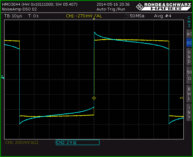

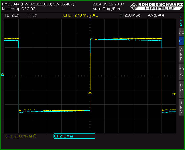

Hierboven hebben jullie al kunnen zien hoe de generator gekoppeld was aan de coupler en de scoop.
En dit zijn de plaatjes van die metingen, deze zijn bedoeld om te laten zien hoe vlak de frequentie karakteristiek is, bij gebruik als -20dB verzwakker en de verzadiging in de lage frequenties.
Deze metingen zijn met 10v TT op de ingang van de Coupler, je kan dat zien aan de blauwe trace op de scoop die ik over de gele heb heen gelegt.
Er is bij deze frequentie en de aangelegte spanning nu verzadiging van de trafo's te zien.
http://www.bramcam.nl/NA/Notch/Coupler-Trafo-10Khz-Blok.gif
En hier bij 50Khz, bijna helemaal uit verzadiging.
http://www.bramcam.nl/NA/Notch/Coupler-Trafo-50Khz-Blok.gif
Nog net een heel klein verschil bij 100Khz.
http://www.bramcam.nl/NA/Notch/Coupler-Trafo-100Khz-Blok.gif

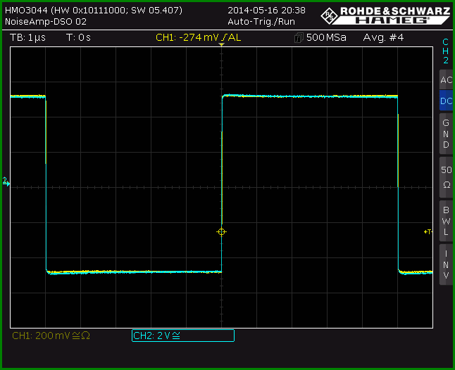

Dit is de 1Mhz Blok, er is nu een begin te zien van een ander affect, maar dat heeft weinig met de trafo te maken.
http://www.bramcam.nl/NA/Notch/Coupler-Trafo-1Mhz-Blok.gif

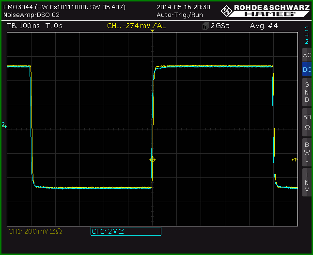

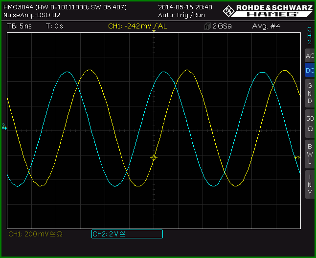

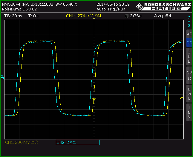

Bij dit plaatje op 10Mhz is het nu goed te zien, tijdsverschil, rede... één kanaal heeft een directe aansluiting op de scoop an de andere een stukje coax.
http://www.bramcam.nl/NA/Notch/Coupler-Trafo-10Mhz-Blok.gif

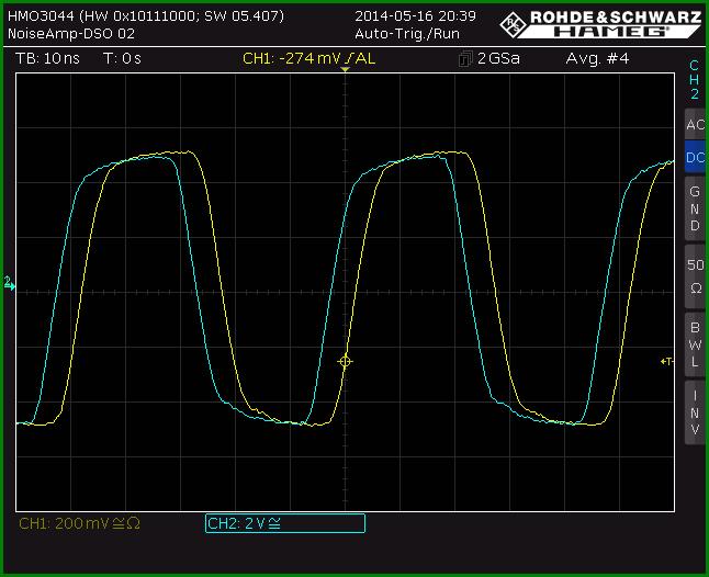

Deze is bij 20Mhz, er is goed te zien door de snellere tijdbasis dat de signalen meer uit elkaar gaan liggen, kan je goed zien dat er wat golfvorm betreft weinig verschil is.
http://www.bramcam.nl/NA/Notch/Coupler-Trafo-20Mhz-Blok.gif
Dit is de 50Mhz blok, zo mag het natuurlijk niet meer heten, het is dan ook, buiten de specificaties van mijn generator.
http://www.bramcam.nl/NA/Notch/Coupler-Trafo-50Mhz-Blok.gif
Dan doe ik er ook nog even een 50Mhz sinus bij, als je goed kijkt zie je dat de gele trace,
deze is door de Coupler en -20dB ietsje groter dan de blauwe trace.
http://www.bramcam.nl/NA/Notch/Coupler-Trafo-50Mhz-Sinus.gif

De Coupler zit nu in een Alu doosje, maar dat ging niet van harte...
De bereikte demping met de zelfde trafo's was een stuk slechter!
Ik had nog net voldoende kerntjes over om nog twee trafo's te maken.
En dan nu met drie ringkerntjes en bijelkaar gehouden door een stukje krimpkous.
http://www.bramcam.nl/NA/Notch/Coupler-Trafo-08.gif
Toen beide trafo's klaar waren, ben ik een test gaan doen met de functie generator en de scoop.
Ik koos voor 1Mhz frequentie bij de maximale uitgansspanning van de Hameg HMF2525 en dat is 20V TT.
Deze werd bij één trafo op de 10-voudige wikkeling aangesloten.
De andere trafo had ik aangesloten op een BNC met de 10-Voudige wikkeling.
Hohohohohohoho, wat een signaal meet ik op de scoop, zelfs op 30cm afstand van elkaar!
De scoop wat ongevoeliger gezet en toen gaan draaien met één kern.
Dat maakt allemaal niets uit, geen enkele magnetische koppeling.
Alles was capacitief...
Nu de kern die aan de Scoop vast zat in het open Alu doosje gehouden met de buitenzijde van de BNC tegen het aluminium aan.
Nada, niets, noppes, weg is het signaal.
Zelfs al ik het "zendende" kerntje tegen het kastje houd en er maar net één milimeter aluminium tussen zit, treed er geen koppeling op.
Mmmm, dat wordt dus weer loodgieteren...
Hier twee plaatjes van hoe het intern is opgebouwd om een kleine capacitiefe koppeling te krijgen en dat het frequentie gebied zo min mogelijk wordt aangetast.
De trimmer die ik er in had zitten, ben ik nu kwijt, het werd alleen maar slechter hiermee.
http://www.bramcam.nl/NA/Notch/Coupler-Klaar-Behuizing-03.gif
Een doorkijkje, ook hier kan je zien dat er prut op de kerntjes zit, dit om het stabiel te houden.
Kleine bewegingen kunnen grote afwijkingen geven wat betreft maximale reflectie demping.
http://www.bramcam.nl/NA/Notch/Coupler-Klaar-Behuizing-04.gif
Op dit moment zit het kastje dicht en wordt er één van de vele metingen aan verrricht.
http://www.bramcam.nl/NA/Notch/Coupler-Klaar-Behuizing-02.gif
Wat heb ik nu bereikt met de andere transformatoren en het vele afschermen...
Kijk naar dit plaatje tot 50Mhz, rond de 7Mhz dipt hij tot -58dB!!!
http://www.bramcam.nl/NA/Notch/Coupler-Klaar-50Mhz-Refl-01.gif
Dit is de frequentie karakteristiek als ik hem als -20dB uitkoppelaar zou gebruiken, net geen 0,4dB afval bij 50Mhz.
http://www.bramcam.nl/NA/Notch/Coupler-Klaar-50Mhz--20dB-01.gif
Dit is de zelfede meting maar nu tot 10Mhz, behalve wat onnauwkeurigheid van de normalisatie, plankrecht.
http://www.bramcam.nl/NA/Notch/Coupler-Klaar-10Mhz--20dB-01.gif
Deze is tot 100Khz, en je kan nu ook het kantelpunt in de lage frequenties van de trafo zien.
http://www.bramcam.nl/NA/Notch/Coupler-Klaar-100Khz--20dB-01.gif
Als laatste een plaatje tot 10Mhz met de reflectie demping, gemeten met kleine bandbreedte, preamp aan enz voor een optimaal plaatje.
http://www.bramcam.nl/NA/Notch/Coupler-Klaar-10Mhz-Refl-01.gif
Kan ik nu gebruik maken van deze hele mooie gegevens van deze coupler, eigenlijk niet...
Een RG58 Patchkabel brengt de demping als snel richting de -40dB.
Alleen met korte goede kabels kom je beneden de -40dB.
Een ander punt is deze, voor een goede balans van de brug is een capaciteit arme opbouw nodig EN zeer lage overgangsweerstanden van de connectoren.
BNC connectoren, ook de goede die ik nu gebruikt heb, hebben nog te veel contactweerstand variaties.
Als ik er nog één ga bouwen wordt deze met N connectoren uitgerust.
Ik heb nu dus uiteindelijk een "Directional Coupler" met een hoge demping.
Werkend vanaf 20Khz tot 50Mhz.
De -20dB uitgang is tot 10Mhz plank recht en bij 50Mhz 0,35dB gezakt.
Ik kan er mee leven...
Klaar, nu andere projectjes afmaken :-)
