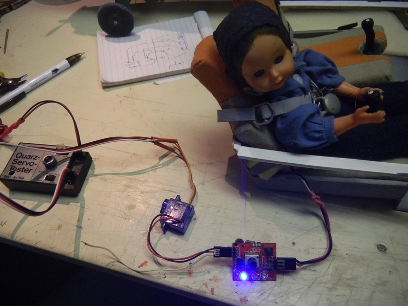

Zo, na één dag vakantie, 29 mei, waren we weer thuis. Mijn vrouw gleed uit over het caravanopstapje en had gelijk en forse gecompliceerde bovenarmbreuk. Dus dag erna weer thuis en inmiddels is ze geopereerd (pen erin en paar ""tyre wraps"" om het bot:-) en aan herstel begonnen. Dus nu druk als ""mantelzorger:-)""En... weer wat tijd voor het servo probleem. Dat heb ik nu als volgt opgelost. Ik had zo'n goedkope servotester van paar euro gekocht. Daar zitten 3 blauwe led's op. Stand na inschakelen op ""hand"" bediening van de servotester. Middelste led brengt de te testen servo naar middenstand. En stand drie is de automaat. Nu was ik er al achter dat doorschakelen gebeurt doordat de drukknop naar massa schakelt en op de achterflank naar volgende stand schakeld. Wat ik nu gedaan heb is dat ik 2x BC547 torren over het drukknop contact gemaakt heb. De basis van de eerste BC547 via 10k op de 1e led aangesloten. Die led gaat na opstarten branden. De 1e BC547 trekt dan de drukknop aansluiting even naar massa.. en schakelt het geheel naar de middenstand. Die led gaat dan branden en....die schakelt via 10k en een 470uF elco de tweede BC547 wat vertraagd in. Die brengt knop aansluiting weer even naar massa. Dus wordt er doorgeschakeld naar de automatische stand. En....klaar is Kees! Werkt perfect. Pop gaat nu na in schakelen direct arm en kopje bewegen. Nu nog zo regelen dat ik via een zender kanaal de pop spanning kan inschakelen.
........ vervolgens heb ik een piepkleine defecte servo (tandwielen defect)ontdaan van het motortje en in plaats daarvan via een 1N4148 diode en een elco een plus spanning gemaakt die.... het servotester printje weer voedt. Via het (defecte servo) servopotmetertje nu een stand gezocht waarmee ik via een schakelaar op de zender het geheel kan in/uit schakelen. Dan krijgt de servotester/pop ca. 4 volt bij een ontvanger spanning van 6 volt. Is voldoende om de pop te laten bewegen. Ik heb over de ingang van de servotester nog wel een extra elco van 470 uF gezet om de puls wat anders het motortje zou krijgen verder af te vlakken.
Het geheel werkt nu perfect!
Nu nog even een duurtest van paar uur om te bekijken of de elektronica van het (defecte) servo'tje de stroom van de popservo wel aan kan want het was een micro servo'tje. Zo niet dan de elektronica van een wat grotere defecte servo gebruiken.
Laat ik nog wel weten.
Tussen haakjes ik zet wel een zekering van paar honderd millies tussen dit geheel om te voorkomen dat mocht er wat fout gaan niet de kist onbestuurbaar wordt.
http://www.uploadarchief.net/files/download/resized/servotester%20wijziging%201.jpg[/url][/img]
http://www.uploadarchief.net/files/download/popautomaat%20printoverzicht.jpg[/img]
http://www.uploadarchief.net/files/download/popautomaat%201.jpg

Ik heb hier nog niets geprogrammeerd, behalve in de jaren 70, Algol, Cobal, Basic, met PDP8 ed. maar in bovenstaande heb ik het over een kant en klaar servotestertje dat ik via internet gekocht heb voor € 4,95 inc. verzendkosten. Daar zal ook wel een soort pic inzitten. En ik heb ze al voor minder gezien. Zelfs ca.$1,--op eBay. Dus valt er volgens mij niet veel aan te programmeren aan dit testertje. Toch? Of????? Vandaar mijn hardware oplossing. Maar het blijft natuurlijk interessant via een pic basiscode.
Nouja, dan is het "voor het geval dat"..... (je nog een keer via een PIC dezelfde functionaliteit maar dan flexibeler zou willen verkrijgen). Of voor anderen die iets vergelijkbaars willen maken en toevallig op deze thread landen.
