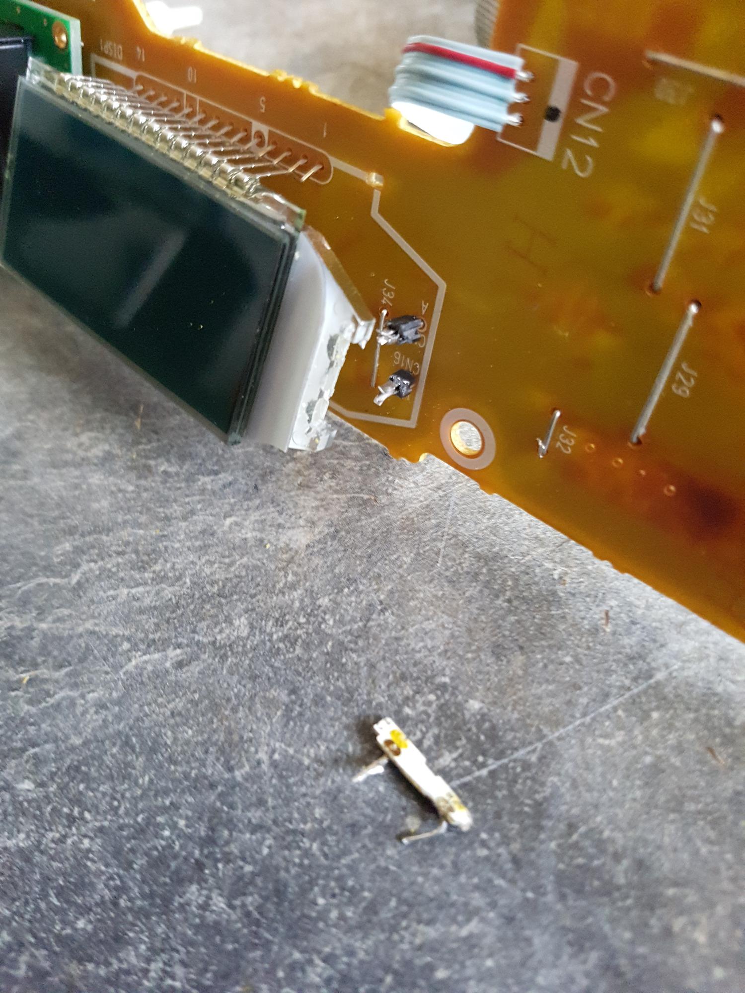

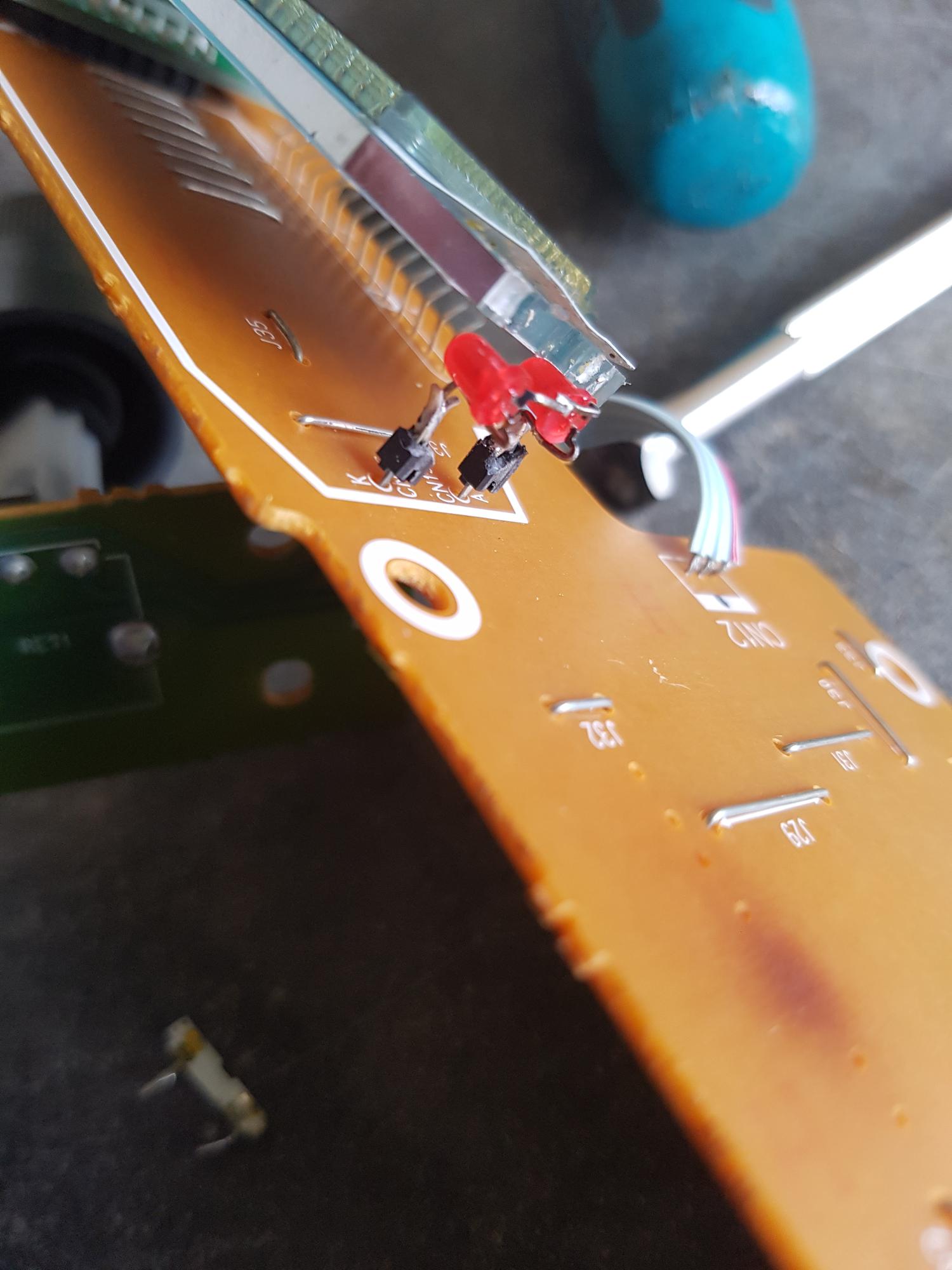

Je kan ook twee normale rode LEDs nemen als het iets te klein gepriegel is. In serie schakelen en voila!
Steeds meer duidelijk inmiddels. Thanks.
Kan iemand vertellen hoe het met het voltage zit in dit geval ?
Ik lees dat er ongeveer 7V over de pootjes loopt.
Als ik nu twee rode ledjes in serie plaats dan is het voltage hiervoor toch te hoog?
En welke LED / SMD gebruik ik dan precies ?
In jou geval zou ik twee miniature high bright LEDs nemen. Kijk eens bij Conrad. Spanning maakt niet zo veel uit, er zit een stroom begrenzings weerstand tussen op de print.

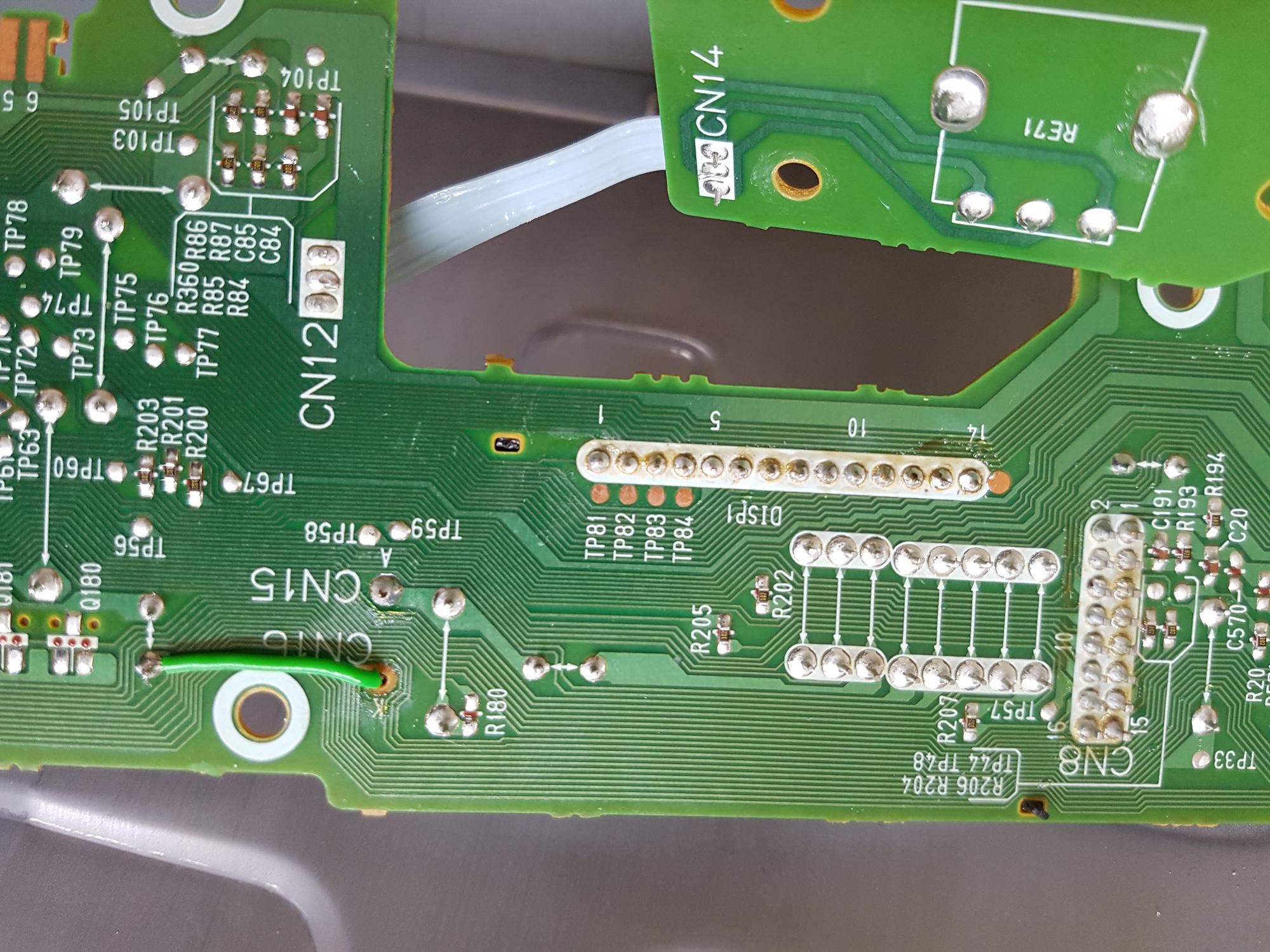

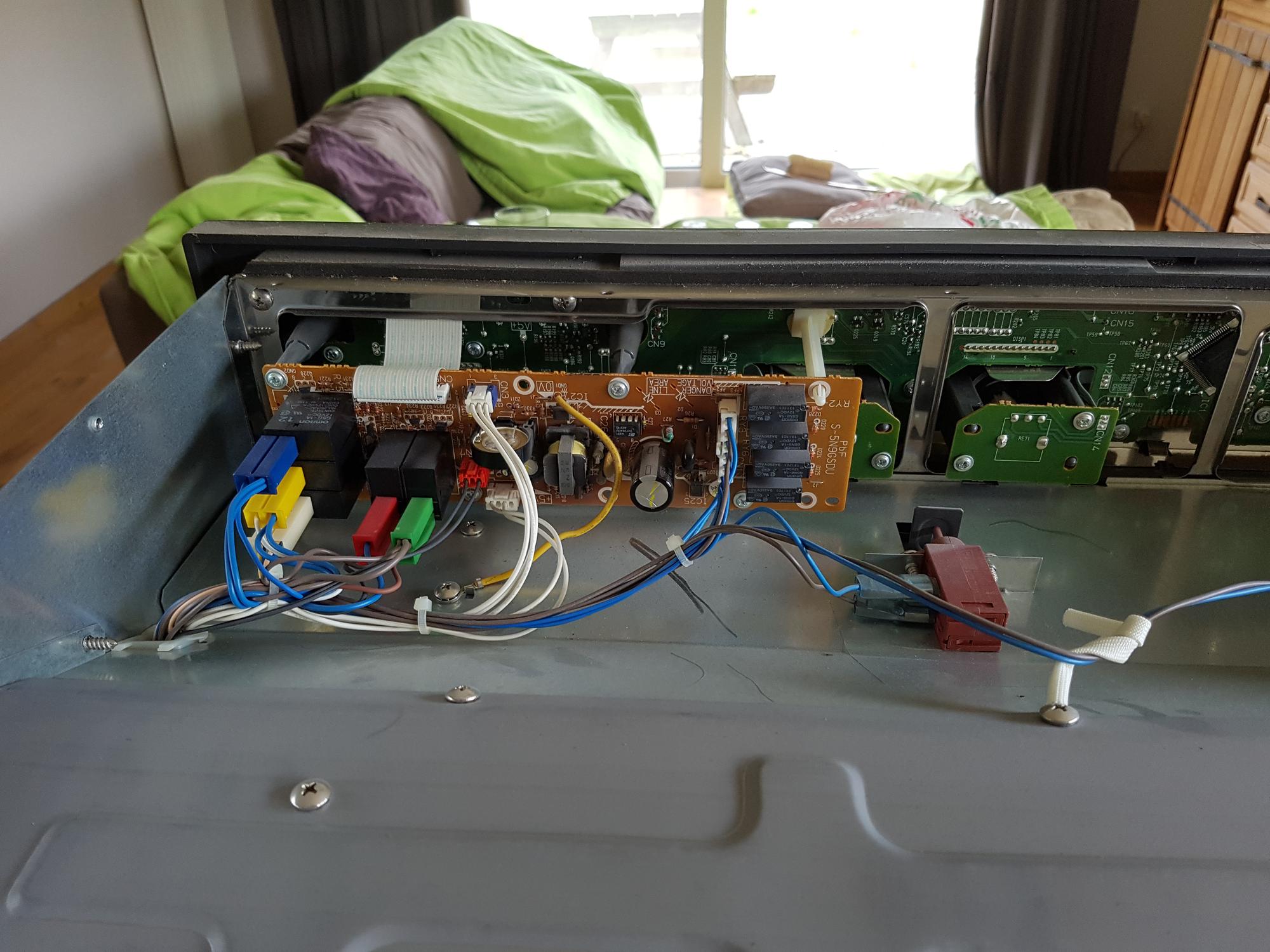

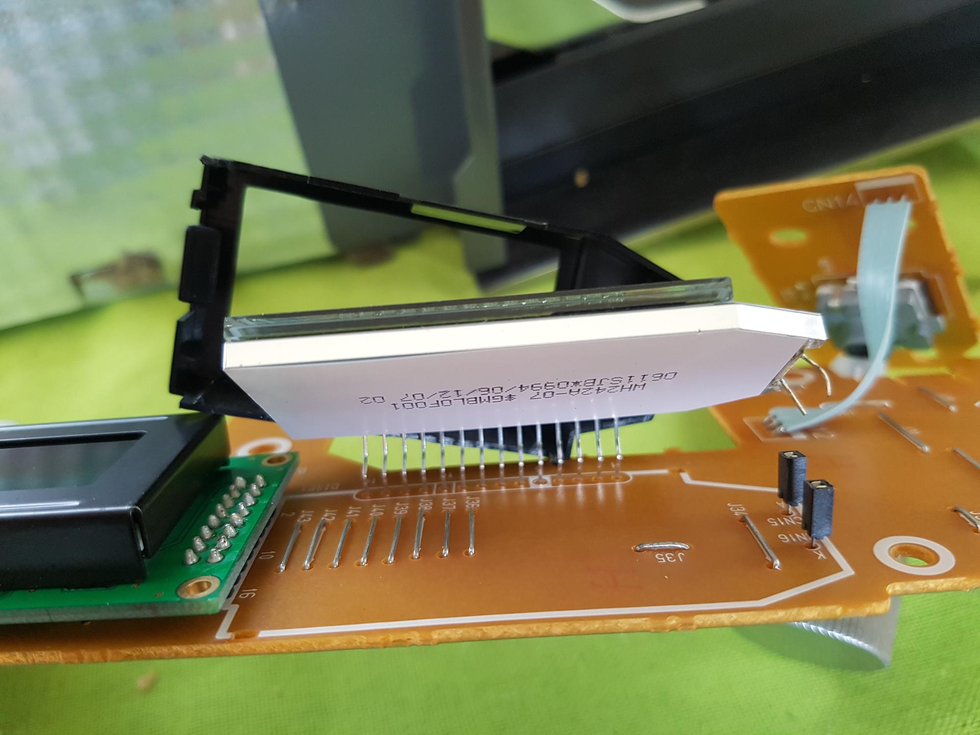

Hier zijn mijn foto's.... Bedankt allemaal. Ik had zelfs 2 van die ovens! De Siemens was net volledig uitgevallen na 14 jaar en de Constructa geeft al jaren zeer weinig licht.
Ik heb een draadje moeten solderen naar de weerstand, want bij het monteren brak 1 connectie lost! Het zwarte kapje heb ik ook wat moeten uitsnijden.
