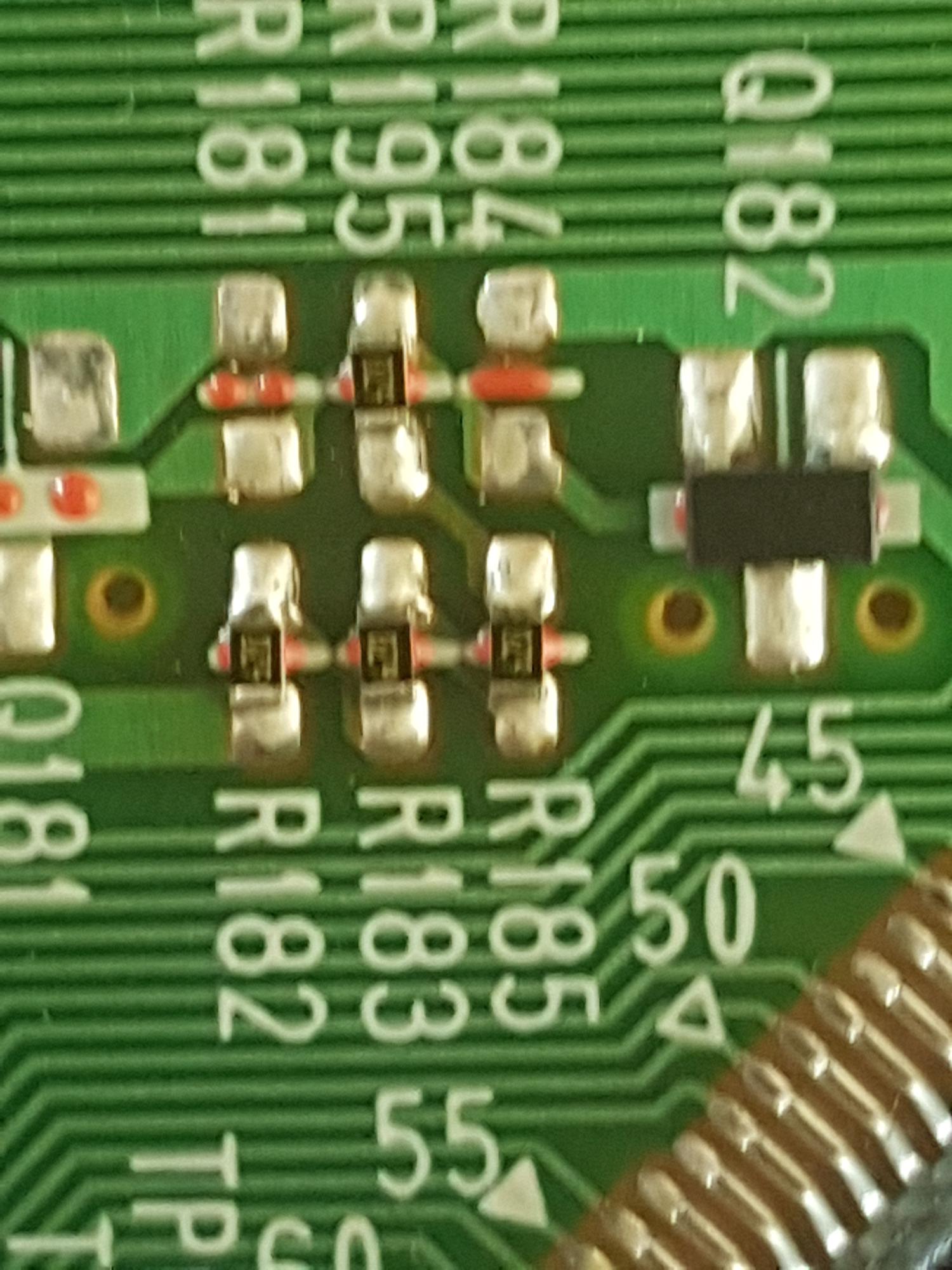

Zo, ff spoor gevolgd, als het goed is zit de A(node) aan de +12V, zal eeens op zoek naar een multimeter.
De K(katohode lijkt via R182, R183, R185 en R195 naar een transistor te gaan, Q182, neem aan de collector er van en dat de emitter er van aan aarde vast zit.
Zal die Rren ook even proberen te meten ;-). lijkt dat er 620 op staat.
Maar een foto van hoe het ongeveer in elkaar gzet is SMD zou fijn zijn, (hoe je de 2 smd's/leds gesoldeert heb=t aan elkaar)
Leuk, krijg er lol in. de Anode zit inderdaad aan de +12V (weerstandsmeting), en de weerstanden zijn 62,8 Ohm per stuk, zo te zien in serie.
R182 = 62,8 Ohm
R182 +R183 is 125,2 Ohm
+ R185 is 187,5 Ohm
+R195 is 251 Ohm.
Dus +12V, 2 smd-leds-inserie-4Rreninserie(251Ohm)-emitter-vantot@182
Dat laatste is een gok, maar wel aannemelijk. ;-).
Nu de juiste leds, maar gezien de voorschakelweerstanden moeten die nu te vinden zijn ;-)
(12V-2x1,7V-1V=7,6V) : 250Ohm is 30 mA. Hum, dus maar 2 stuks 20mA ledjes zoeken.

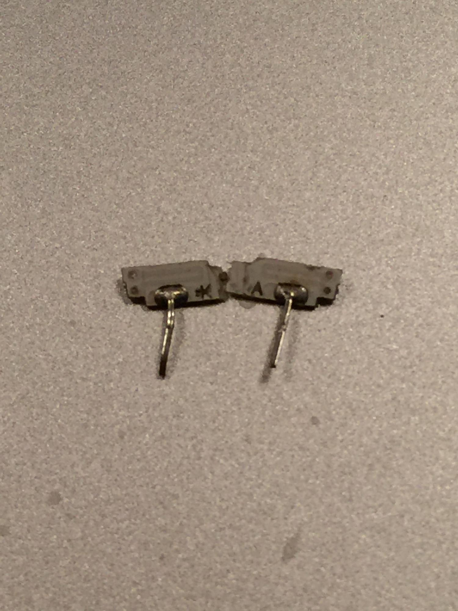

Heren, als leek volg ik dit topic en ben aan de slag gegaan. Ook ik had problemen met de verlichting van de display.
VRAAG: klopt het dat op het kleine printplaatje van de led staat aangegeven van wat de anode en kathode kant is? Zodat ik weet hoe ik de twee ledjes moet aansluiten op de grote printplaat
Mijn printplaatje is exact het zelfde als de eerder in dit topic geplaatste foto (door dvdb)
Tot zover heb ik de voorste printplaat met het display verwijderd en het kleine printplaatje met leds verwijderd. Is wel gebroken bij verwijderen.
Bijvoorbaat el een dikke dank
Staat niet op de print,maar je kan eenvoudig de voedingsspanning meten en je weet hoe de diodes na eventueel doormeten moeten staan. Lange pin is +
Dank SMD voor je snelle reactie.
Onderspanning werken met een open gewerkte combi vind ik spannend. Vandaar toch nog een controle vraag.
Ik heb daarvoor mijn foto van het printplaatje toegevoegd. En ik zie duidelijk een K en een A. Is dat dan toch gewoon toeval of kan ik er op af gaan
Is duidelijk, kan je wel vanuit gaan ja. Bij verkeerd gepolariseerd kan er niets mis gaan overigens.
