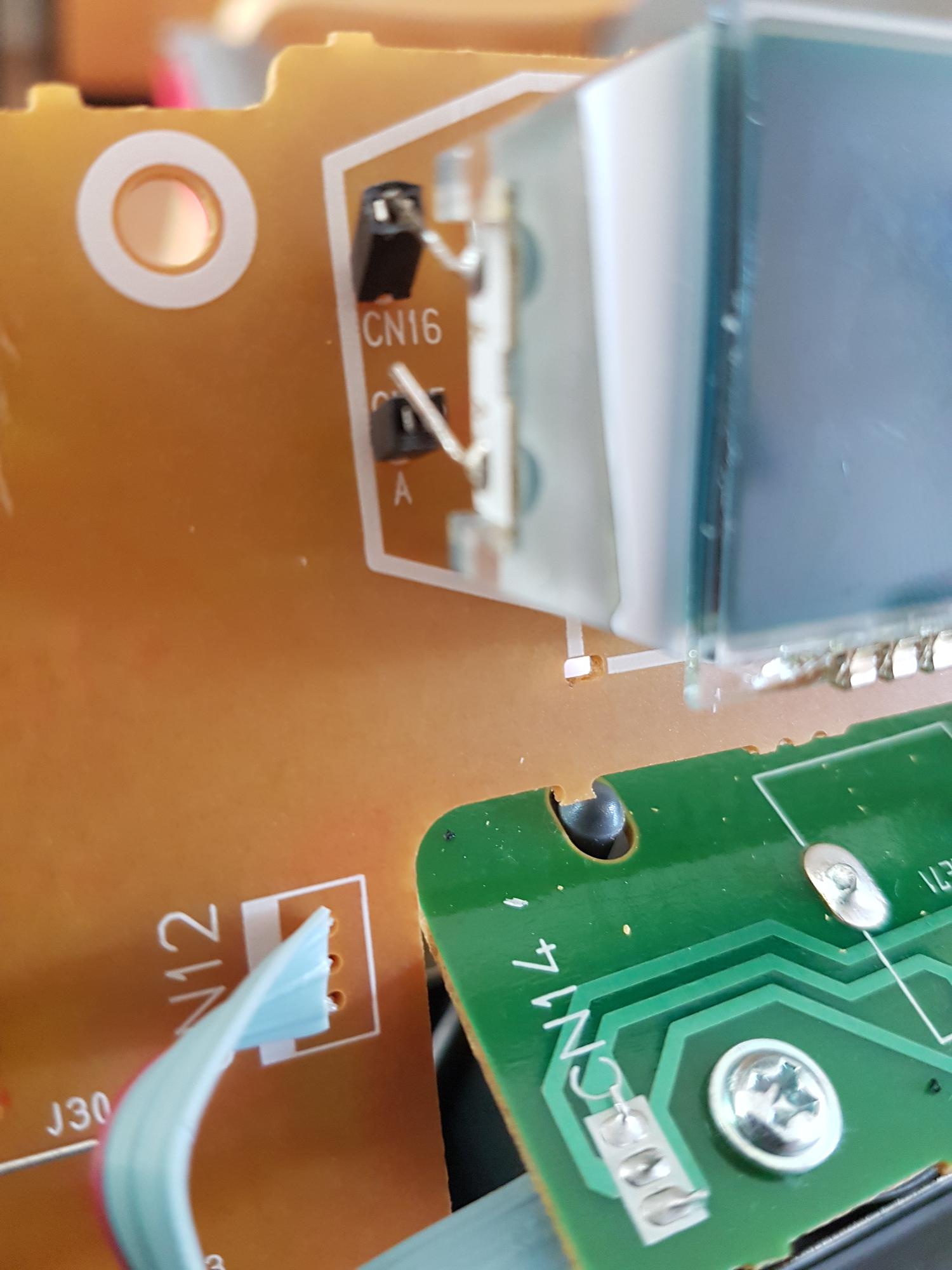

Als ik foto1.jpg bekijk hierboven is de led een backlightverlichting, en zie je hem aan de onderkant van de LCD module? Is dat wat ik moet vervangen?
En maar aan 1 kant.
Dat lijkt me te doen
Ik heb 2 rechthoekige ledjes in serie aan elkaar gesoldeerd (zonder voorschakelweerstand) en de pootjes dusdanig verbogen dat ze precies in het venster schijnen van de oude ledjes en dat werkt perfect.Het voordeel is ook dat de afstand tussen de pootjes precies in de contacten past. Helaas geen foto's gemaakt maar kan nog wel een setje extra solderen en vouwen als voorbeeld als daar vraag naar is.

Heb hem zover los dat ik bij het display kan. Maar nu is het even onduidelijk. Kan ik de zijkant met de led ook nog demonteren? Lijkt er wel op als ik het hierboven lees....
Eens proberen hoe plaatjes oploaden gaat
Het witte van het display is een soort plakfolie, met zilverkleur aan de binnenkant. Dus een soort lichtgeleider. Als ik dat wat oplicht zie ik inderdaad de 2 ledsjes liggen/zitten. Zie het plaatje.
En nu: hoe krijg ik dat plaatje met de 2 ledjes los/eruit. Maar even de buurman vragen hoe het er precies uitziet (zelf met beste leesbril is het eh.... LOL)
Advies is welkom hoor!

Heren, als leek volg ik dit topic en ben aan de slag gegaan. Ook ik had problemen met de verlichting van de display.

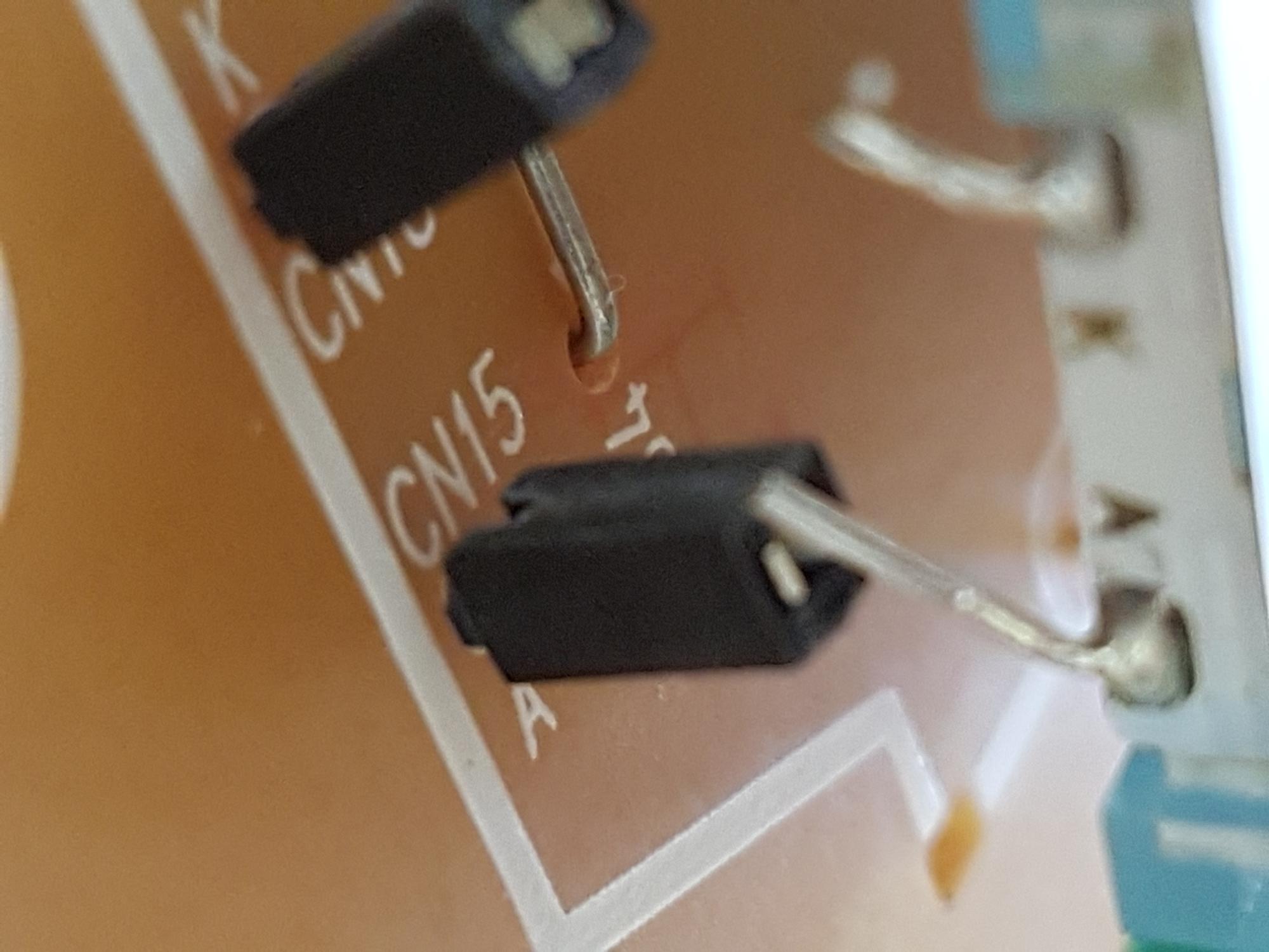

VRAAG: klopt het dat op het kleine printplaatje van de led staat aangegeven van wat de anode en kathode kant is? Zodat ik weet hoe ik de twee ledjes moet aansluiten op de grote printplaat
Mijn printplaatje is exact het zelfde als de eerder in dit topic geplaatste foto (door dvdb)
Tot zover heb ik de voorste printplaat met het display verwijderd en het kleine printplaatje met leds verwijderd. Is wel gebroken bij verwijderen.
Bijvoorbaat el een dikke dank
Staat niet op de print,maar je kan eenvoudig de voedingsspanning meten en je weet hoe de diodes na eventueel doormeten moeten staan. Lange pin is +
Dank SMD voor je snelle reactie.
Onderspanning werken met een open gewerkte combi vind ik spannend. Vandaar toch nog een controle vraag.
Ik heb daarvoor mijn foto van het printplaatje toegevoegd. En ik zie duidelijk een K en een A. Is dat dan toch gewoon toeval of kan ik er op af gaan
