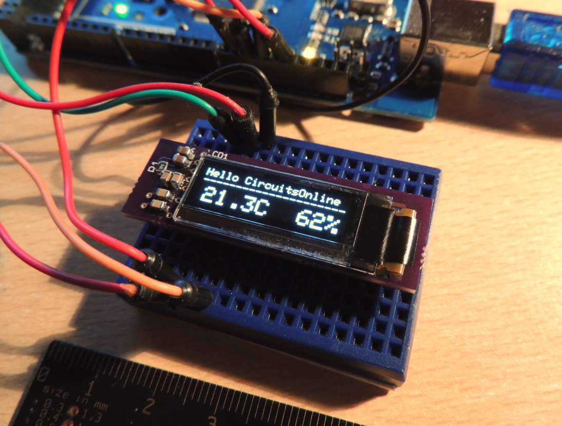

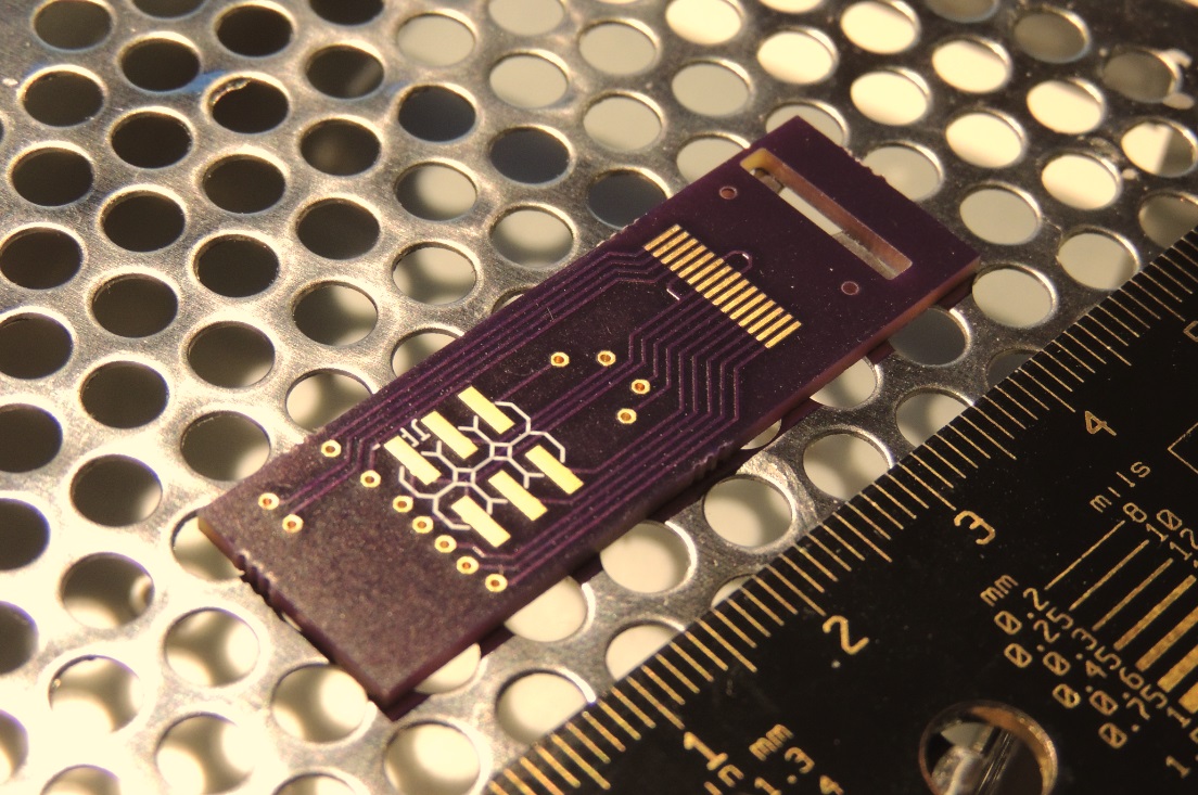

Klein projectje, een eigen module voor een 128x32 wit OLED display (SSD1306). In een volgend ontwerp moet de pcb even groot worden als het display.

Het blijven sexy dingen, die kleine OLED displays ;-)
Printjes zijn gemaakt bij OSH Park
gaat het over deze http://www.adafruit.com/products/661 maar dan je eigen versie, wel mooi gedaan en een mooie pcb lat heb je daar

Zij maken daar inderdaad ook gebruik van dit display, maar hun break-out bordje is n'beetje 'lomp' :-)

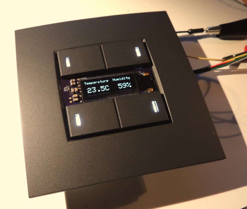

Deze gaat ingewerkt worden in enkele Niko drukknopmodules voor domotica/spielerei. Enkel nog geschikt plexiglas in rookkleur vinden...

Dat ziet er strak uit, maar het gaat hier natuurlijk ook om hoe iets gemaakt is. Is het een temperatuur gecorrigeerde hygrometer, en welke sensors heb je gebruikt ? (ik heb een tijdje terug ook een RH% en temp meter gemaakt (mbv een Atmel en totaal niet-sexy LCD display) Alleen is de mijne voor gebruik in mijn lab omdat voltstandaards en multimeters reageren op beide.
