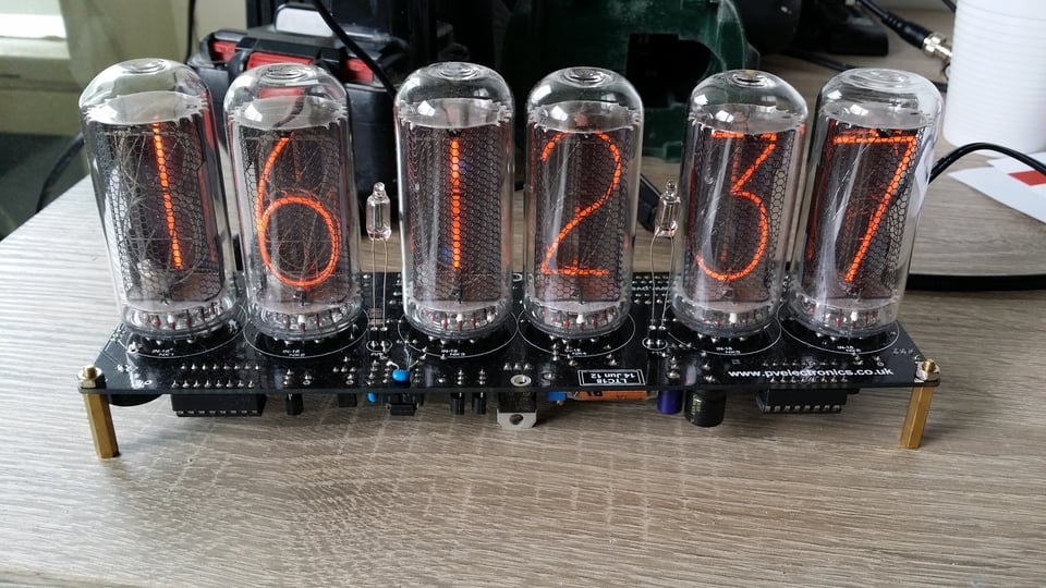

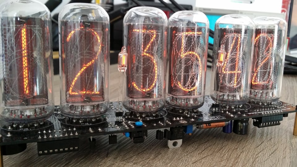

Van mijn kant ook weer iets, verdere uitleg is niet nodig denk ik :D
Foto's vanuit me nieuwe werkplekje, Door de grote lichtinval zijn het niet de meest ''sfeervolle'' foto's
http://www.mijnalbum.nl/Foto550-SCN63OQ6.jpg
http://www.mijnalbum.nl/Foto550-UFO6CO43.jpg
Ocharme! Dat kleine TO220-ding moet er in z'n eentje voor zorgen, dat de print niet doorzakt... :-)
arm ding :) Ik zie nu net op de foto dat er nog gaatjes zitten. Zal even een stokkie bij z'n buik prikken.

Leuk die comby van oude en nieuwe electronica, aleen jammer dat hij niet op tijd loopt *grin*

Volgens mij loopt hij helemaal niet >:) ;)
Mooi gemmaakt, d'r zal heel wat zakgeld in zitten. IN18's zijn ook niet goedkoop meer....
