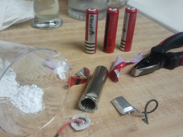

niet zozeer aan het aantal couloumb.
zo een goedkope 800mAh is niet meer dan een klein batterijtje in een grote behuizing waar ze de rest opgevuld hebben met iets lichts.
metaal is zwaarder dan dat poeder, daarom hebben de ECHTE 18650's altijd meer gewicht dan een 10200 cell met een pak bloem in een 18650 behuizing
en daar zit het gewichtverschil
https://s12.postimg.org/80vb3o16l/044530_4d1d316376534df5a7f6763a40376ece.jpg
http://i.imgur.com/aPGyA.jpg
pa3gws
Zeker weten dat het bloem is en geen ander wit poeder. >:-)
