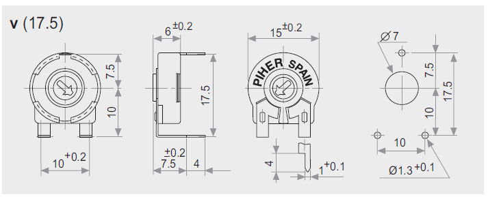

Ben op zoek naar potmeters uit een oude versterker (Revox). Hier zitten allemaal "open" pots in, welke ik wil vervangen met dichte pots. Nu heeft Piher een een bepaalde serie welke zou moeten passen, maar deze kan ik nergens vinden ....
Afmetetingen:
21mm hoog
16mm breed
Afstand van pot tot bedieningselement:
+/- 25mm (iets langer zou mogen)
Penconfiguratie:
code:
         SL
     R         R
Waar SL sleper is, en R beide zijde van de weerstandsbaan.
Afstand tussen de R contacten: 11mm
Afstand tussen SL en R: 18mm
Gezochte waardes:
470K
100K
330R
Het is wel essentieel dat de bediening uitsteekt.

Op 25 juni 2016 16:46:34 schreef mistermaniac:
Piher PT15 serie? Waarden worden wel anders.
470k - 500k, 330 ohm is er niet wordt dan 500 ohm
Ander eens naar ALPS kijken en aanpassen.

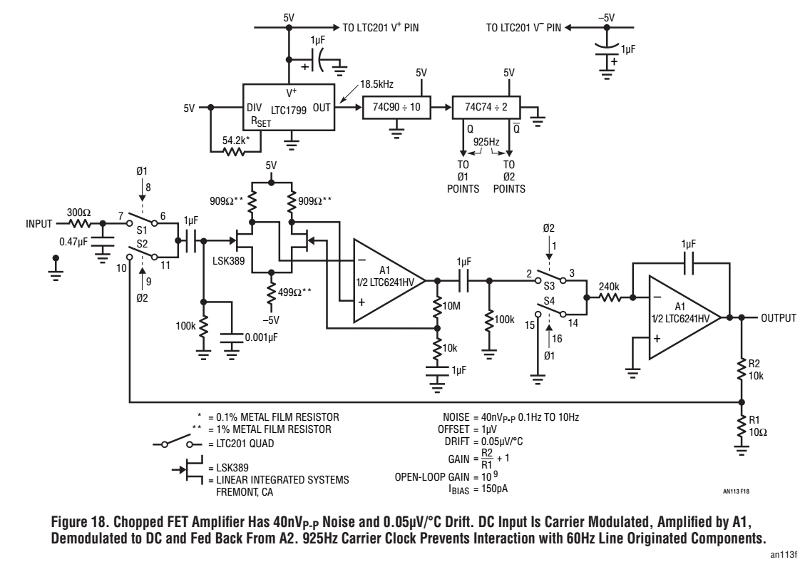

Ik zoek de BF256A (jfet), alleen de BF256B lijkt nog gemaakt te worden. Een aanpassing van de schakeling vind ik ook goed, het gaat om de AC-mV meter uit elektuur feb 1990. Zie afbeelding. Ik ben met name in de ingangstrap geïnteresseerd.
Ik zoek nog een adresje voor de LSK389 (dual jfet) en eventueel de LSK170 (jfet) of een alternatief. Ik kan ze via de officiële distributeur alleen per 10 kopen en dan kosten ze 5 euro per stuk. Ik wil figuur 18 en figuur 20 uit app note 113 (AN113) van Linear Technology maken.
BF256A: http://www.donberg.ie/catalogue/semiconductors/semiconductors_bd-bt/bf…
Potmeter zou de PT15LV17 moeten zijn die qua maten in de buurt komt (zijn er ook met los asje):
Dankjewel. Ik zal eens kijken. Misschien dat ik er alsnog een BF256B inzet, maar het is sowieso een leuke website.
//edit
Ze hebben nog meer dingen die ik zoek! De 2SC2911 (BJT). Voor de LSK389/2SK389 kan ik 2x de 2SK170 gebruiken. Ik ga ze dan matchen en 'thermisch koppelen'.
