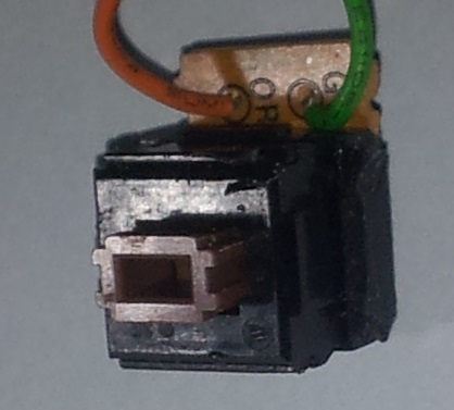

Welk type switch is dit nu eigenlijk? En waar is deze te verkrijgen? Elektrisch gezien is het een drukknop met maakcontact.

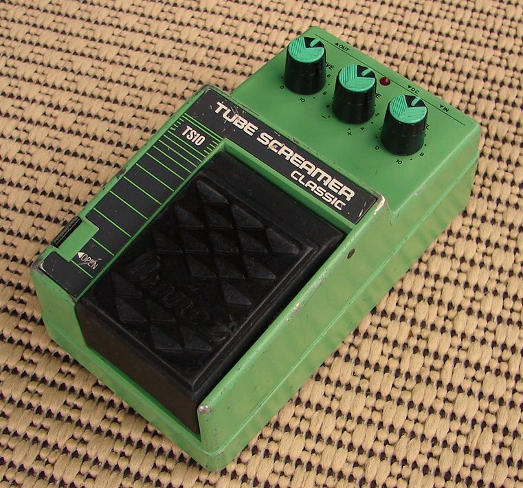

Deze komt uit een gitaar effectpedaal en dit type werd in de jaren 80 van de vorige eeuw veel gebruikt door fabrikanten als Ibanez en Aria. Maar ik kan me voorstellen dat deze ook zijn gebruikt in toetsenborden.
Alps SKBM keyswitch. (zaten ook in het Apple IIe keyboard)
Ze worden nog gemaakt: http://www.globalsources.com/gsol/I/Pushbutton-switch/p/sm/1001940219.…

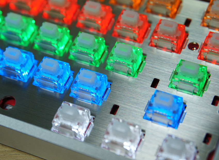

Als het originele Alps zijn, dan wel op de kleur letten. Die houdt verband met de toetsdruk en wel/niet een voelbare klik hebben...
Zoals eerder vermeld... de switch uit mijn eigen foto (4 posts terug) zit in de voetschakelaar van een gitaareffect. En dan maakt het mij weinig uit hoe hij exact schakelt omdat je daar in de praktijk weinig verschil merkt. Schakelen met je voet gaat nu eenmaal vrij lomp. En de tegendruk wordt voornamelijk bepaald door een veer die onder het klepje is geplaatst.
Overigens heb ik ergens gelezen dat er passende Cherry toetsen in omloop zijn en die ga ik maar eens zoeken en proberen.
Alps (en klonen) vind ik niet zo snel betaalbaar per stuk... terwijl ik Cherry (of kloon?) op Ebay tegenkom voor iets meer dan een euro inclusief verzenden.
Verschil is alleen dat de Cherry's een kruisvormige actuator hebben, en de Alps een holle rechthoekige. Als dat past is er inderdaad geen probleem...
(ik neem aan dat er gewoon iets van een metalen plaat tegenaan drukt?)
Blijft behelpen die iebelige schakelaartjes in zo'n voetpedaal.

Grappig, ik heb begin jaren 80 een gebruikte Ibanez TS-9 tubescreamer gekocht (samen met een SD9), Deze is gemaakt door Maxon. Deze heb ik nog steeds, nu een echte "classic" dacht ik. Op die van jou staat classic, maar hij lijkt totaal niet op de mijne. Is dat een nog oudere ?
De voeding is wel grappig, achterop staat "For extern DC use a 9 Volt AC adapter"
Mijn schakelaar is ook een plastic "toetsenbord" geval, in mijn geval steekt er een vierkant profieltje uit waar de veer omheen zit. De schakelaar is op een stripje PCB gesoldeerd. Dat geheel zit met twee schroefjes vast. Die doet het nog steeds goed. Misschien is dat een betere methode. Het pcb materiaal vangt dan mogelijk de klap wat op door mee te veren.
Mijn veel oudere big muff heeft van die zware metalen drukschakelaars. Die gebruikte ik ook bij zelfbouw effecten. Die kunnen wel wat hebben.

Inmiddels een donor gevonden... Bij Aria-pedalen zit de pushbutton alleen gesoldeerd en niet in een metalen frame geklikt. Dus door ze om te wisselen zijn beide pedalen nu werkend.
En @fred101, mijn TS10 is natuurlijk een nieuwer model dan een TS9...
Termen als "classic" komen vooral van de marketing-afdeling.
