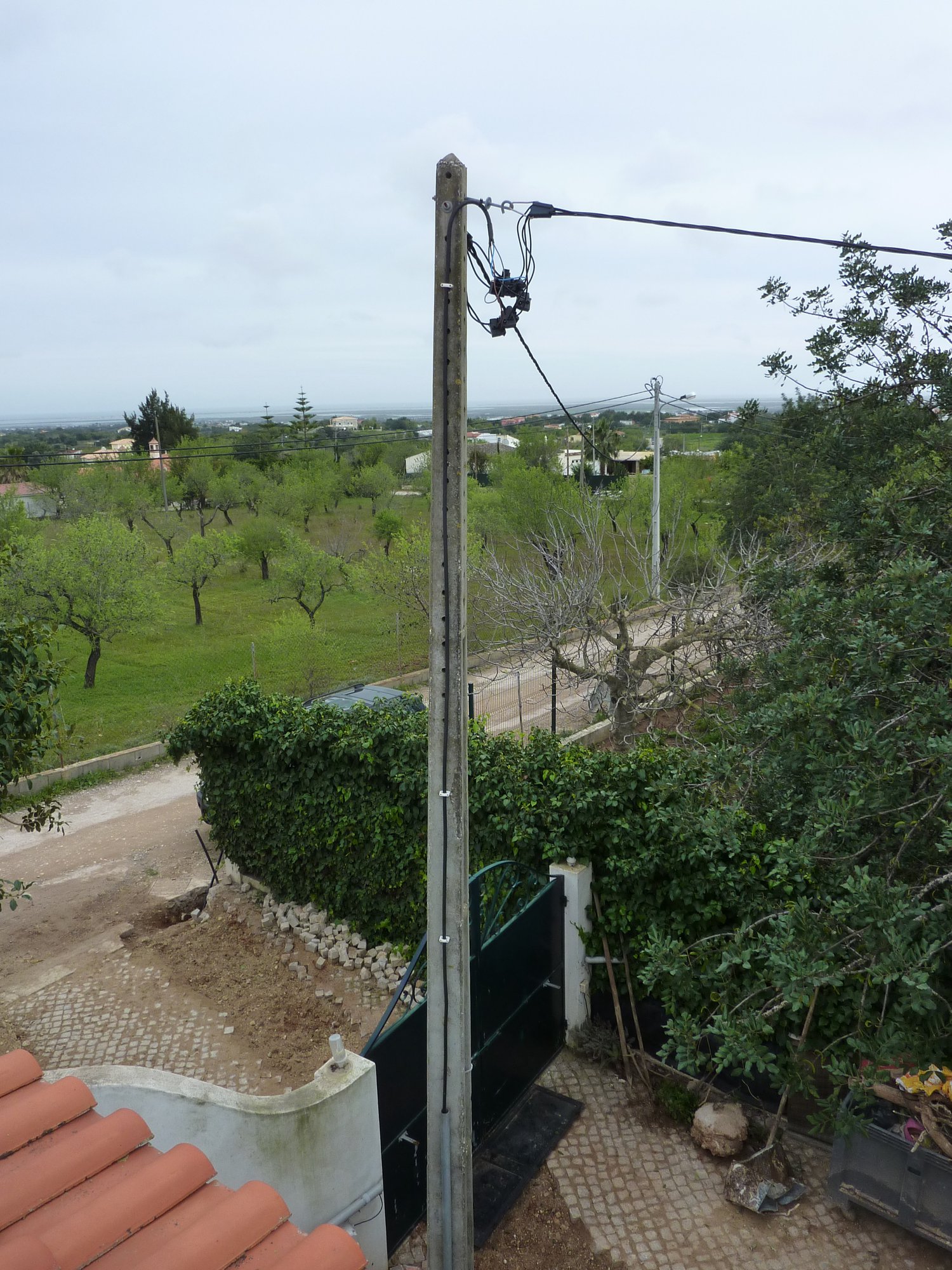

ter verduidelijking.de foto laat zien hoe de paal tot afgelopen februari naast ons huis stond .De kastje bevonden zich toendertijd net waar je inde hoek de dakpannen ziet ,dus net buiten mijbeeld.Was precies een "dooie hoek" zowel uit onze tuin als vanaf het balkon.
De kabels komen vanaf de paal die daarachter ligt in de straat.

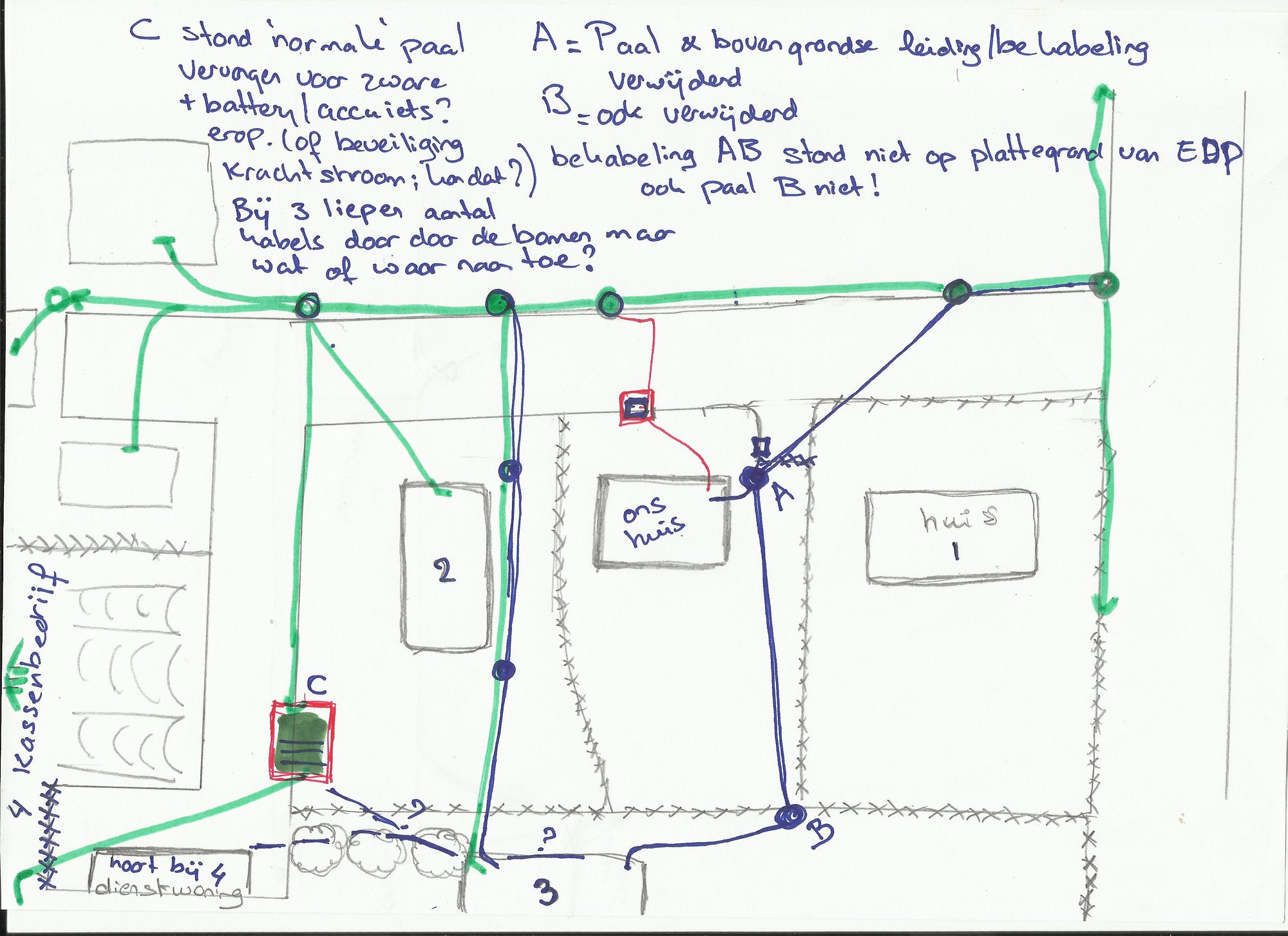

Jan ik heb een soort van plattegrond hierbij gedaan .
Blauw is de oude situatie tot februari,daar vielen dus ook die extreme meterstanden in van 2012-2013.Zoals je ziet liepen erkabels over ons terrin en uit onze paal naar achterburen .maar aande andere kant kregn diezelfde buren via de paal van mijn buurman ook kabels.Er werd mij uitgelgddat dat uitgaande leidingenwaren...maar nu onze paal eruit is zijn het opeens ingaande(?)kan dit of laat ik me als dom blondje van alles opde mouw spelden...
Ik krijg steeds maar demelding het bestan bijlagesis te groot ,moet ik wat andere foto's weghalen(meter met honden..zijn wel leuk hé?)

Op 15 december 2014 21:47:21 schreef digital dummy:

het gemailde bestande:
KLopt het dat alleen de groene en rode nu aanwezig zijn? En alles bovengronds is aangelegd?

@Jan klaasen,
Wat ik nu denk is dat de toevoer uit de linkerbenedenhoek van de schets komt (10kV misschien)? C is een nieuwe trafo geworden en vandaar gaat het als 230 door naar de afzonderlijke huizen. Huis 3 werd mogelijk eerst gevoed vanuit paal A -> B en nu via die bekabeling over het perceel 2. Dat ziet er redelijk normaal uit hoewel het logischer lijkt om 3 direct vanuit C te voeden.
Toch blijf ik nieuwsgierig naar die wat vreemde bekabeling in de meterkast. Hoop dat TS nog eens napluist hoe-wat-welke kabels er vanuit zijn meterkast waarheen lopen.
