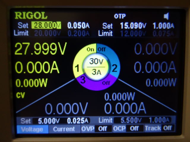

De genoemde 28V lijkt goed, volgens mij had de verkoper het ook op die waarde (was de waarde vergeten, maar nu herinner ik we dit weer). Ook het aansluiten van de spanning op de BNC zoals Hewlett vermeld, klopt met wat de verkoper zei. De condensator in het schema is trouwens 2n2.
Dus 28V erop gezet:
http://www.uploadarchief.net/files/download/dsc01433_cleaned.jpg
Met het resultaat 0mA !!

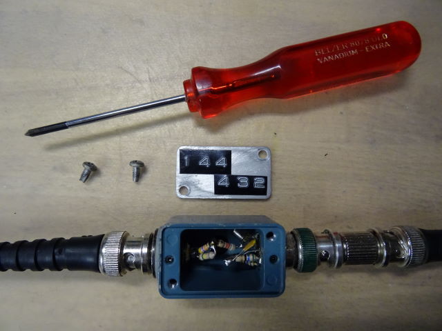

En toe zag ik waarom er geen stroom liep, er zit een grijze kunstof ring tussen de BNC female en de behuizing !!!!
http://www.uploadarchief.net/files/download/dsc01432_cleaned.jpg
Ik heb geen idee waarom dit zo is gemaakt, misschien weten jullie het ?
Bij nader inzien en meten is de ground toch via de behuizing doorverbonden.
Ik meet echter helemaal niks op de uitgang, afgezien van achtergrond ruis op de 500µV stand van mijn scope. Is de frequentie te hoog ?
Ik had het ding eigenlijk gekocht voor de behuizing.

Die getallen duiden op de 2m en 70cm amateurbanden. Blijkbaar bedoeld om ooit een zender mee af te regelen?

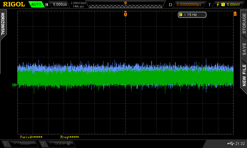

@Blackdog
Nu ik nogmaals mijn scope beeld met aan en uit heb zitten bekijken, zie ik minimaal verschil in de aan stand. Maar als het maar 10µV is dat wel kloppen.
(edit) Net gemeten:
http://www.uploadarchief.net/files/download/ruisbron.png
Groen is ruisbron uit, Blauw is ruisbron aan. Het is dus iets van 150 à 200uV aan ruis.
Tja het kastje blijft goed bruikbaar.

Normaliter zit er nog een versterker trap achter de ruisbron. Ik heb dit ding even op een printje opgebouwd, in mijn geval zenert de BC109b op 8.2V, maar dat zal per tor verschillen (collector heb ik niet aangesloten). Rond de 13V spanning meet ik bij deze ene tor de meeste ruis, de ruis hangt van de stroomsterkte af en ik zou verwachten bij meer stroom meer ruis, maar dat blijkt hier niet het geval. Inderdaad bij 28V werkt het ook en heb je een kleine 100µV ruis (gemeten via een HP461 instrumentatie versterker).

Dank je wel voor je antwoord. Ik zal nog even met de ingang spanning spelen. Ik had geen idee dat de stroom opname zo laag was, misschien moet ik mijn µCurrent er even tussen zetten om de waarde te bepalen. Dat was ook mijn eerste conclusie toen ik zag dat er geen stroom leek te lopen, maar uiteindelijk kan ik via de scope de ruis toename wel terug zien.
Het kastje is idd identiek. Aan de blauwe kant zit nog een gaatje om een instel punt te bereiken, daar is nu de tekst "Ruisbron 1" overheen geplakt. Met schuurpapier is één kant bewerkt daar staat nu "144/432" op. Kleur is ook helemaal Tek, dus ik denk dat er vroeger iets anders in heeft gezeten.
