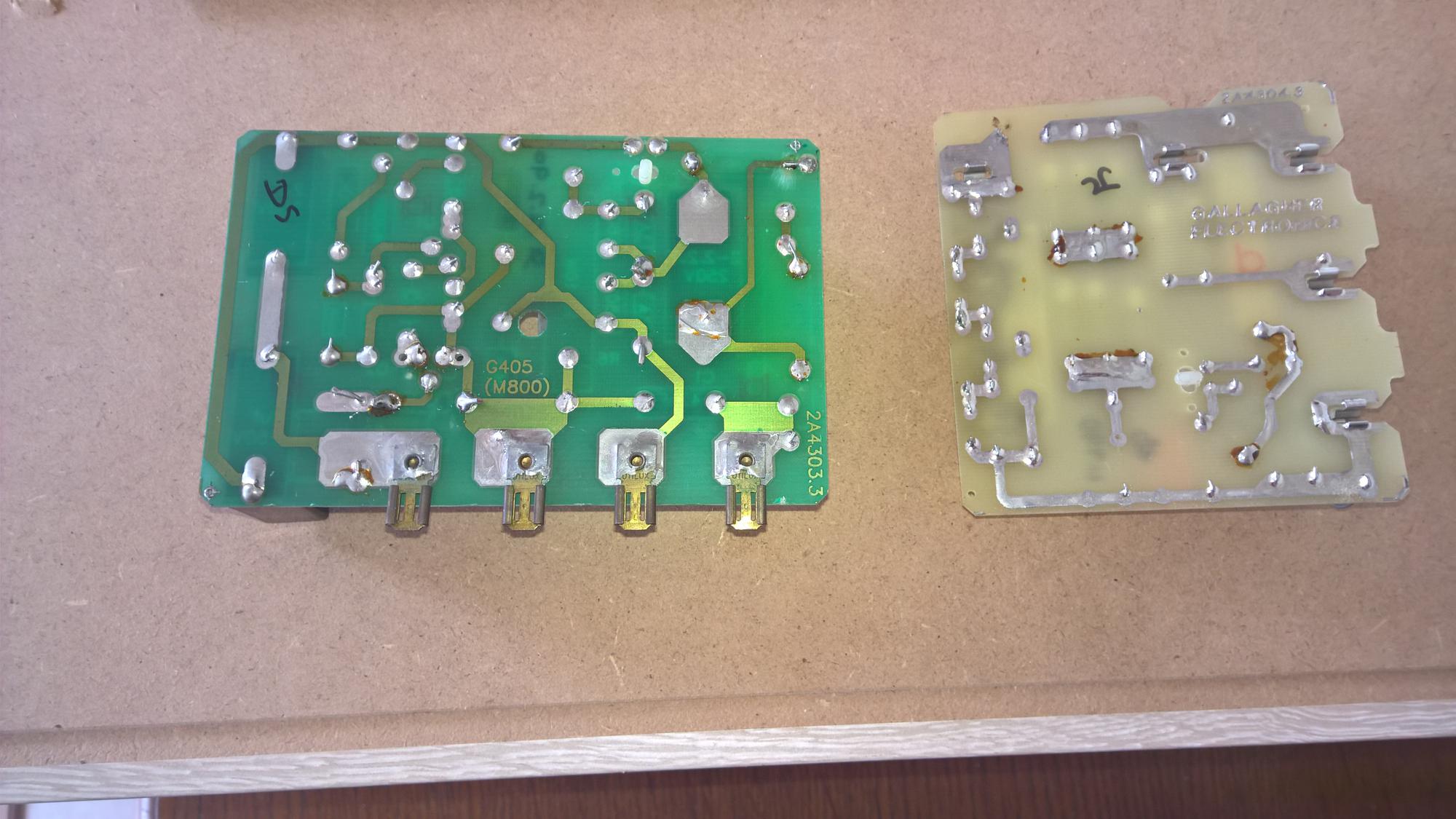

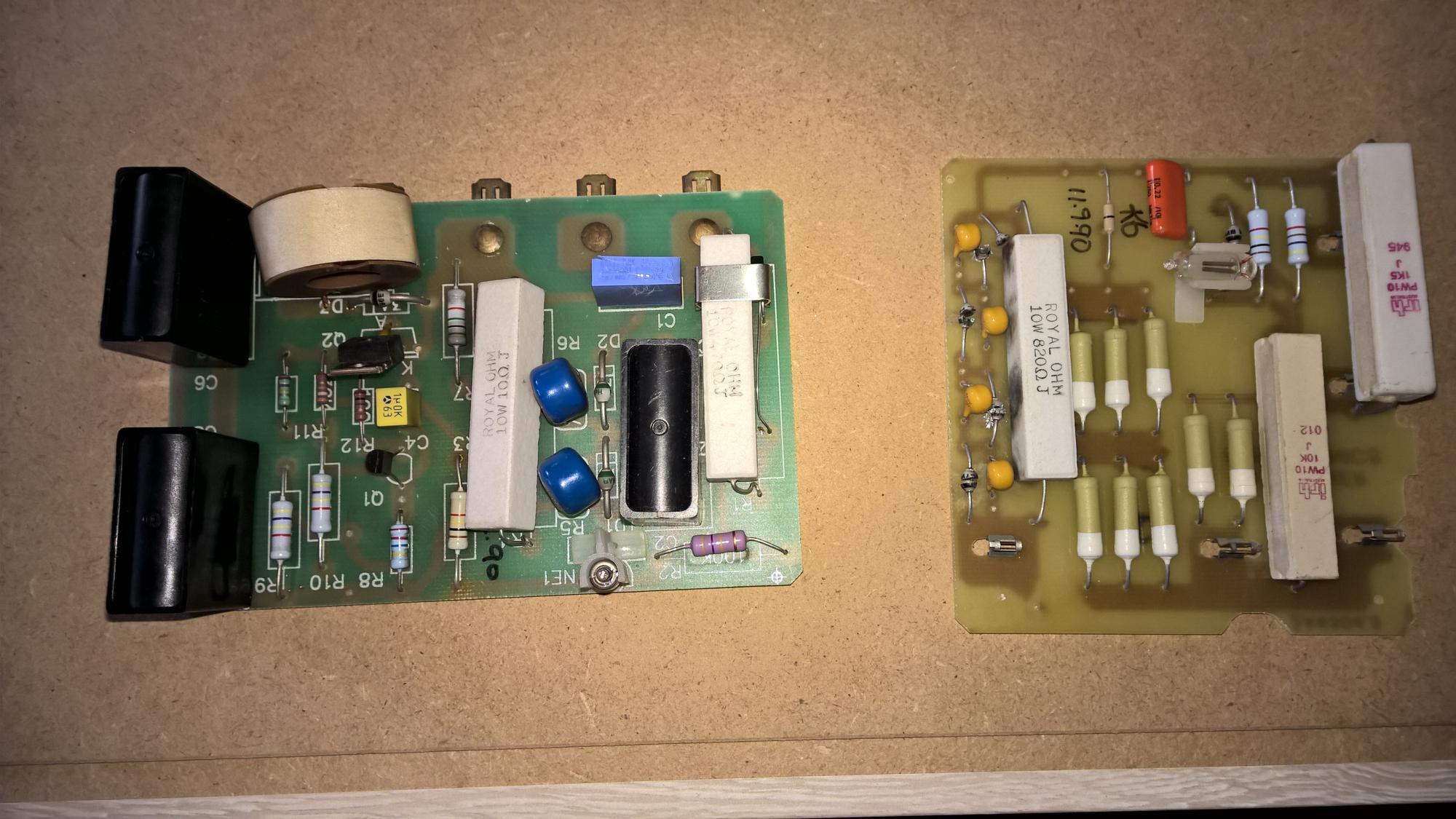

[...]592 is het typenummer van de reeks (Philips, dus 2222 592 xxxxx als het een weerstand is of 2322 592 xxxxx als het een condensator is). 460V is niet gangbaar voor condensatoren en de dikte ook niet. Het zullen wel VDR's zijn. Verder denk ik wel dat je gelijk hebt: alles stuk.
Blikseminslag zou goed kunnen, het apparaat werkt al een tijdje niet meer goed. Echter 'tikt' hij wel nog steeds, zij het met een vrij lage uitgangsinspanning die makkelijk inzakt bij vochtig weer.
Erg veel staat er trouwens niet op de printplaatjes die stuk kan zijn volgens mij. Hoe kom ik best te weten als het condensators of VDR's zijn?
In bijlage foto's van beide printplaten.
Alvast bedankt voor alle hulp.
Neem maar van me aan dat het varistoren zijn, met die opdruk kan het niet missen.
Opgezocht in C11 03-84:
2322 592 34612 = 2322 592 64612
460WVrms
615WVdc
transient energy 16-20J
Vvdr 675-825V
Vclampmax 1480V @50A
Oké dankuwel maartenbakker. Helaas zijn ze niet meer te vinden bij Farnell :(. Wordt een nieuw toestel van 500€..
Neem de Epcos S05K460, hebben ze bijna overal... (of iets zwaarder: de S07K460 of S10K460)

Ik geloof niet dat die varistoren stuk zijn. Dan zijn ze namelijk meestal ontploft. Nu zie ik alleen wat zwarte blaker van "colatteral damage" van de gesneuvelde diodes (die makkelijk aan te komen zijn).

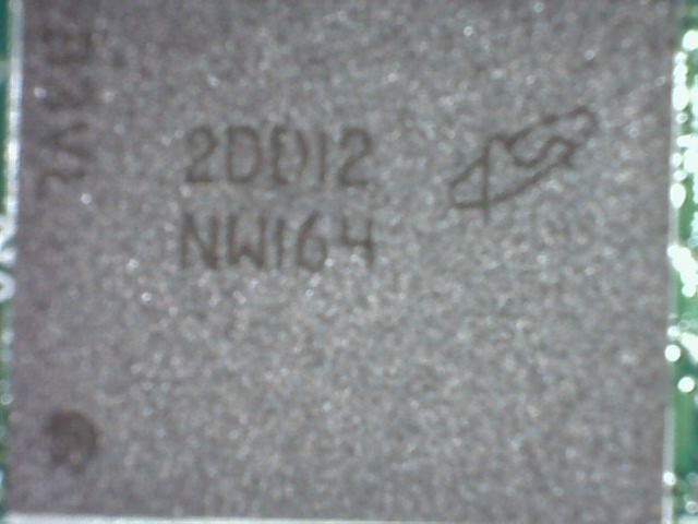

Kent iemand dit logo en/of typenummer.
Zou iets van een flash geheugen moeten zijn.
