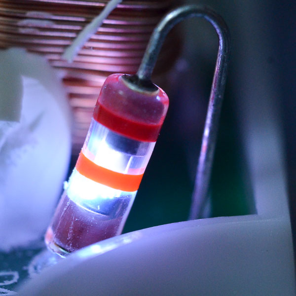

Bij inschakelen van een Meanwell LCM LED-voeding in het donker viel me op dat er een lichtflitsje door het plastic scheen bij inschakelen (ongeacht de belasting). Het treedt niet op als ik 'm aansluit op mijn scheidingstrafo (daar zit wat ontstoormateriaal in). Opengemaakt en toen was te zien dat het onderdeel op de foto de lichtbron is. Er staat "D4" bij. Het is zo ongeveer zo groot als een 1/4 W weerstand. Wat is dat voor een ding? Een soort overspanningsbeveiliging? Zou een ferrietkraal om het netsnoer het flitsen "verhelpen"?
Zo'n ding heet SCHAKELENDE, niet "geschakelde" voeding.
zit dat ding niet tussen aarde en 1 van de net aansluitingen? dat zou verklaren waarom de scheidingstrafo niet dit effect geeft.
het is een overspanning beveiliging, heb er vaker gezien op japanse airco printen.

Nee, de voeding heeft geen aansluiting voor aarde, wel een symbool voor "dubbel geïsoleerd".
Wordt zo'n ding slechter als-ie vaak licht geeft?

Lijkt wel op een sparkgap alex !?
