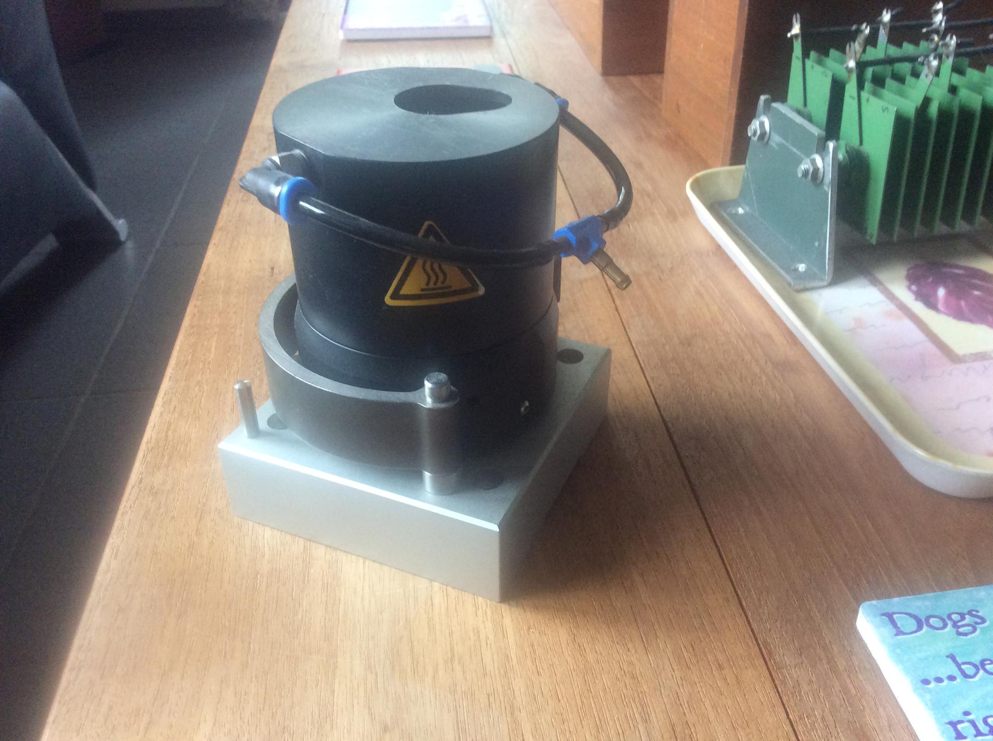

Collegae, Wat is dit voor apparaat.
Er staat op: Philips. LIP 1
NC. 2722-031-00081
No LO 1836
Het ding is ,,tig" jaren geleden ergens ( door mij) uitgesloopt.
Bij Made in staat waarschijnlijk Germany? LO staat voor Hamburg Lockstedt. Daar werden onder andere load cells gemaakt, maar ook veel ander industrieel spul.
Helaas kom ik met de 12NC die met 27 begint niet verder als "bouwstenen voor elektr. apparaten" of "Building bricks for electronic/electrical apparatus or systems" en verder dat het ding kennelijk in Nederland gespecificeerd is. Ik ken in die categorie voornamelijk zaken als voedingsmodules voor inbouw. Load cells en industrieel spul hadden vaak nummers die met 94 begonnen en niet met 27, maar opzich is het ook niet onmogelijk.
Dat er ueberhaupt een 12NC opstaat zet de datering op "vanaf ongeveer 1965" en ik denk gezien het lage nummer (8) niet zo ver daarna, of het is een van de eerste producten uit zijn categorie.
Die gaffel die eruit steekt, is die beweegbaar? Zijn er andere details aan te zien?
tfteetje
TonHek
tfteetje
Met de ring er omheen kun je een soort vork bovenop bedienen. Schroefje beweest met een armpje naar buiten.
Het lijkt een soort houder te zijn om iets in te leggen wat gelast of gelaserd moet worden. Er zit onder een kabeloog aan en de luchtaansluiting lijkt bedoeld voor koeling of iets van gas.
Een antieke P regelaar?
--edit--
Voor een PID regelaar miste ik al veel essentiële delen, maar voor een P regelaar ook.
[Bericht gewijzigd door GJ_ op (70%)]
Grappig ding. Waar heb je het vandaan ?
Iets wat warm wordt, die slang-aansluiting zou dan voor lucht of gas koeling kunnen zijn.
Er zit een draad oog van flinke diameter in. Dus er loopt waarschijnlijk flink wat stroom. Maar ik zie maar 1 aansluiting.
Er zit een instelbare klem boven op. De afstand wordt bovendien beïnvloed door dat mechanisme. Dat mechanisme heeft een witte isolator onderin ?
Die ring met "handel" aan de buitenkant zit er ook niet voor de sier.
Mogelijk een soort thermische schakelaar ? Dat ding bovenin krimpt of zet uit, daardoor verandert de stand van de hefboom die schakelt. Door dat gat bovenin zie je of hij gaat en mogelijk een soort gas om te koelen of misschien wel te ioniseren ??
Die ring is dan om hem manueel te schakelen of te ontladen ?
Erg leuke puzzles, maar moeilijk vanaf foto, ik moet zoiets altijd in mijn handen hebben on de werking te achterhalen.
tfteetje
Het grappige is:
Ik heb hem gekocht als vacuümpomp... Dat is het zeker niet.
Bewerking is super mooi uitgevoerd. De handle is bijvoorbeeld geheel gedraadvonkt! Het zou ook een examwerkstukje kunnen zijn. Op het kunststof kapje zijn ook nauwelijks sporen van het gereedschap te zien. Alles met zeer nauwe toleranties gemaakt.
Als het een onderdeel vaan een ASML chipmachine zou zijn verbaast het mij niks.
Dat laatste werpt de vraag op: staan er ergens, waar dan ook, letters of cijfers op?
Weet iemand trouwens wat het gevaarsymbool betekent? Hitte?
[Bericht gewijzigd door maartenbakker op (27%)]
Op 29 september 2016 21:05:17 schreef maartenbakker:
Dat laatste werpt de vraag op: staan er ergens, waar dan ook, letters of cijfers op?Weet iemand trouwens wat het gevaarsymbool betekent? Hitte?
Ja, heet oppervlak. Oppassen met aanraken.
tfteetje
Kans op ASML lijkt me dan vrij klein. Er tenminste van uitgaande dat daar nog steeds de Philipscultuur (overal hoort een opschrift op) heerst.
asml zou toch best weleens kunnen, sowiso dat let op heet stickertje hebben ze daar vaak gebruikt.
het ding is een regelaar zo lijkt het, er mist wel iets. bovenin het midden wordt iets geklemd en opgespannen, dat ding bepaald de druk op die pal welke een luchtuitgang knijpt. de plastic slangen zeggen koude perslucht, maar er zit een ongebruikte kabelschoen in. zou dus elektrisch zijn deels. het ding zit ergens op geschroefd, dat doet ook iets aan de werking af.
dit soort dingen kwamen vaker van asml af, test toestellen voor hun eigen productie. heb er zat van gezien in het verleden. altijd degelijk gemaakt uit alu met veel degelijke stekkers en goede componenten..
Maarten; dank voor je reactie.
Het ding heeft inderdaad de tekst: made in Germany"

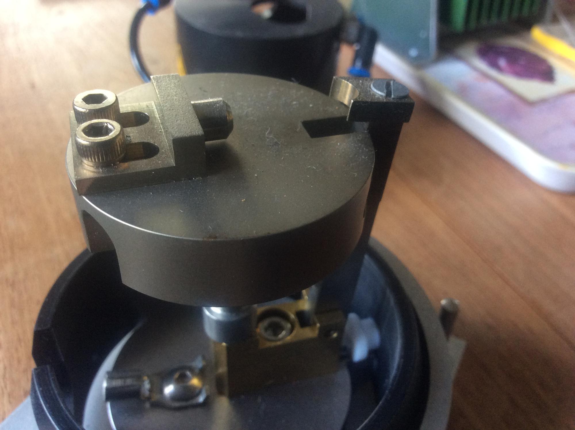

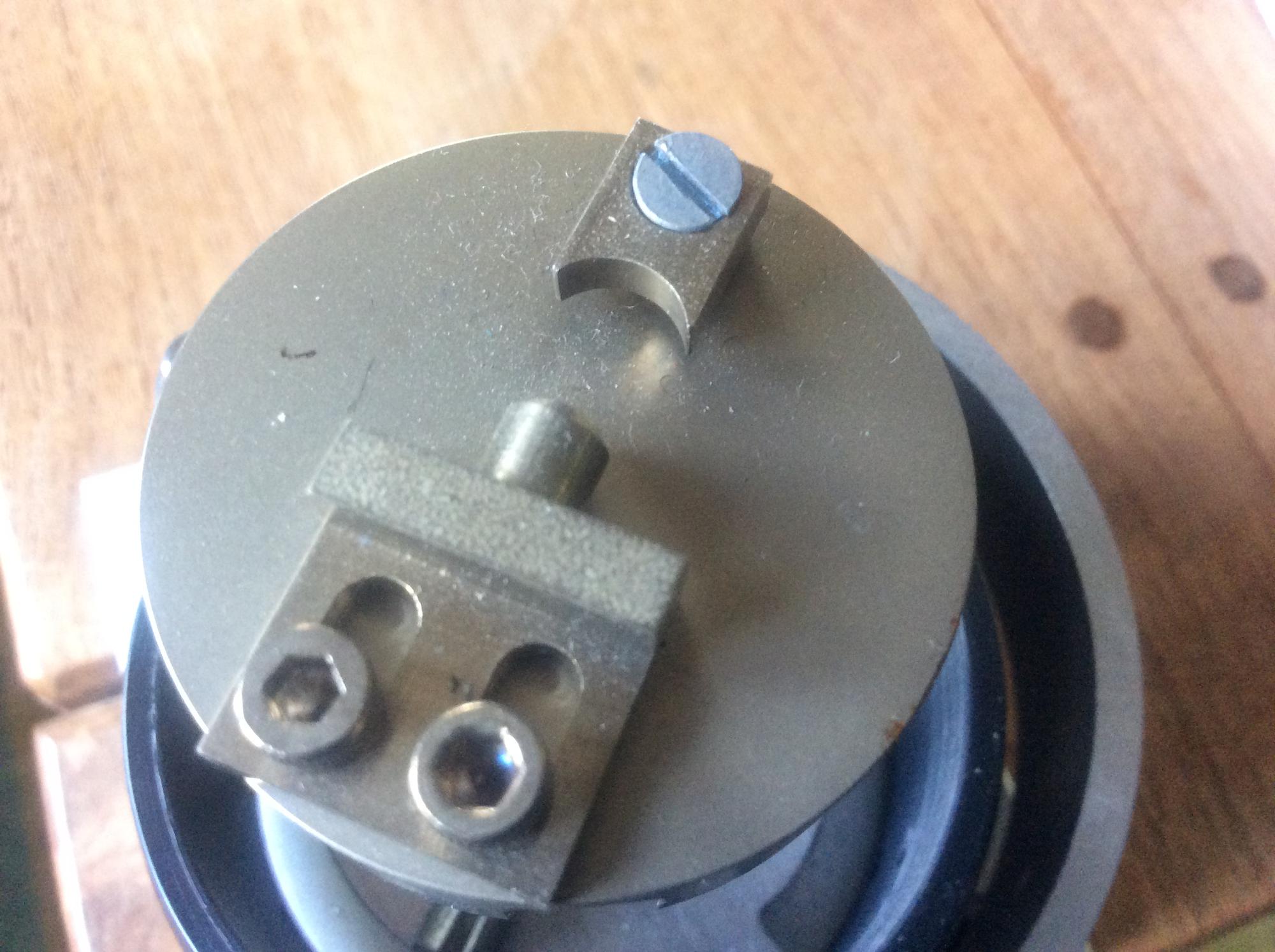

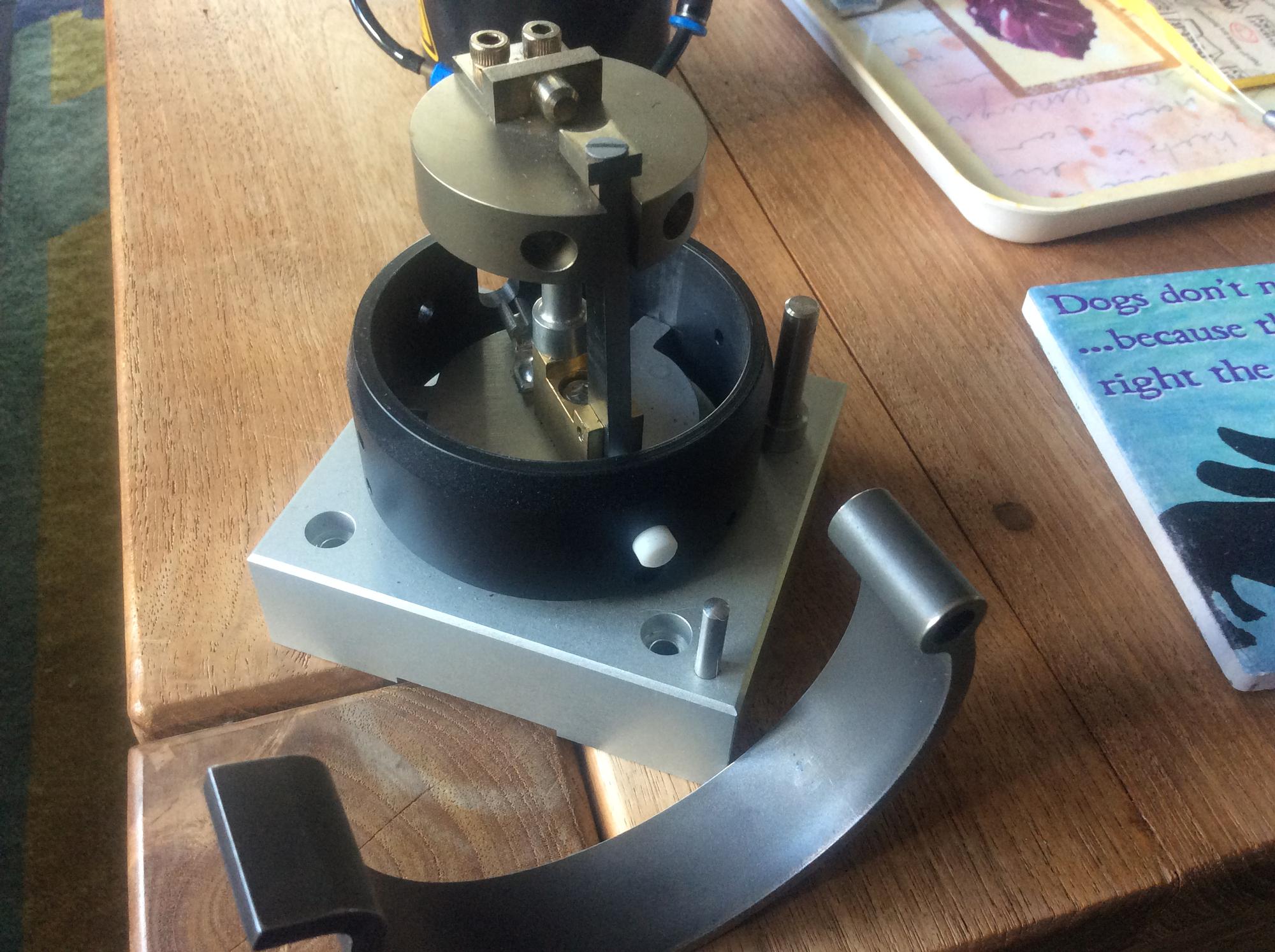

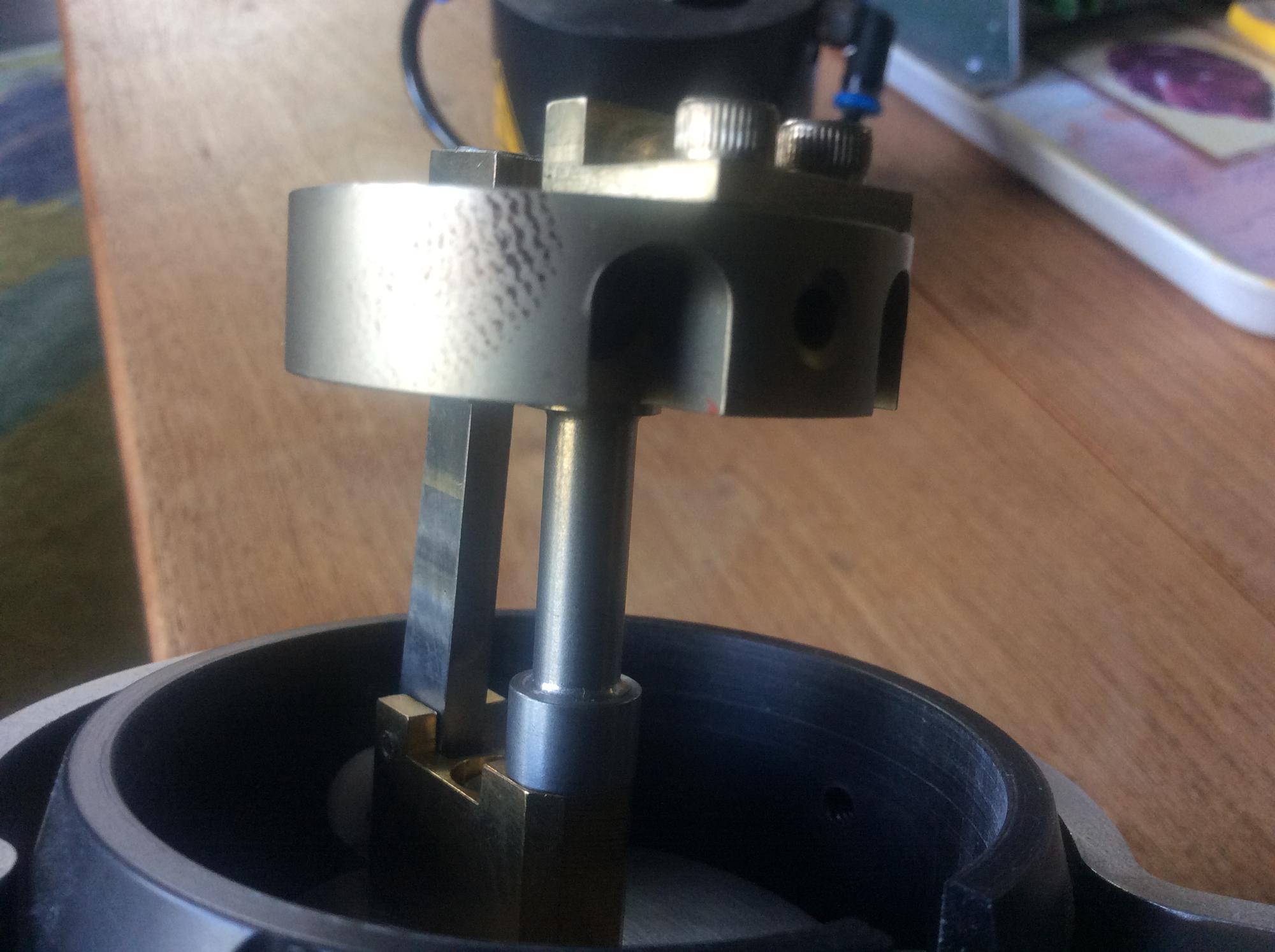

De zogenaamde gaffel is niet beweegbaar.
Ik heb het ding , met wat veel moeite, losgekregen en het blijkt een vrij simpel apparaat te zijn.
De gaffelpunten zijn allebij hol en aan het einde van de een is een mini gloeilampje geplaatst en aan het einde van de andere poot zit een fotocel.
Verder zit in het, uiterst deugdelijk huis, een klein printje met een eentrapsversterker met een BCY85 die overigens niet goed werkt.
Dus een uiterst eenvoudige sensor met een lamp en een cel..
