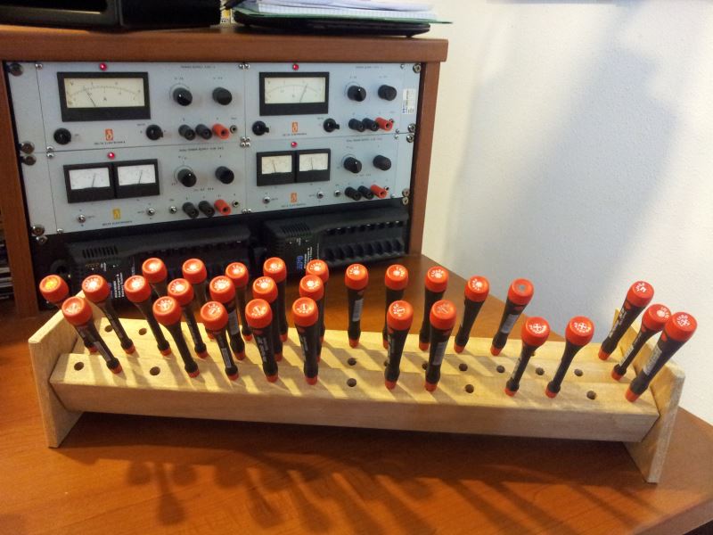

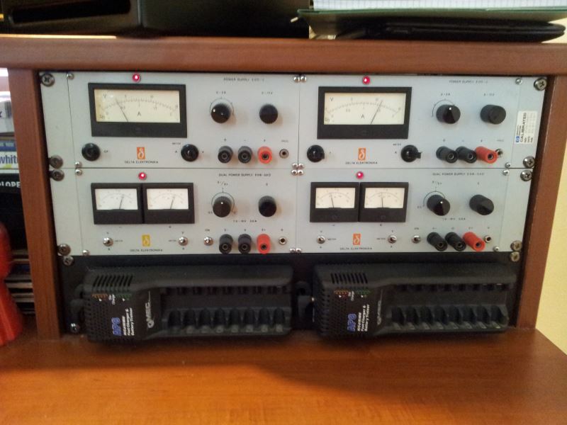

Kleine aanpassing aan mijn werkplek gemaakt.
4 van de onlangs gekochte Delta voedingen ingebouwd in 19" gedeelte van mijn zelfbouw buro/werkbank.
En als ik die laders die ik tegenwoordig amper gebruik weg haal is er plaats voor de 60V Delta en de nog te vinden/kopen 300V Delta.
En de hoeveelheid Wiha schroevendraaiers die op mijn buro/werkbank slingeren werd steeds groter dus even een mooi rekje gemaakt.
Het begint er een beetje op te lijken.
De temperatuur zal ik wel een keer loggen als ik alles de hele dag aan laat staan. Desnoods bouw ik ventilator in die vanaf onderen koele lucht inblaast. Maar ik verwacht eigenlijk geen problemen met de tempeatuur.

Je Deltavoedingen worden goed heet als je flink wat stroom trekt.... Ook als ze gewoon vrij op tafel staan. (Ze dissiperen dan tot zo'n 30Watt per stuk.)
Dus als je er een stel bij elkaar op een kluitje zet hoop ik maar dat de achterkant van je mooie 19"kast open is, en je in de bovenkant ook openingen hebt gemaakt....
rbeckers had dit natuurlijk al aangestipt, maar die hitte opbouw gaat sneller dan je denkt, vandaar nog even een uitweiding

Er is een redelijk goede luchtstroming mogelijk.
Ik zal binnenkort wel eens de temperatuur loggen gedurende een aantal uren en ze dan ook redelijk belasten.
Indien nodig kan ik die ruimte makkelijk geforceerd gaan koelen.

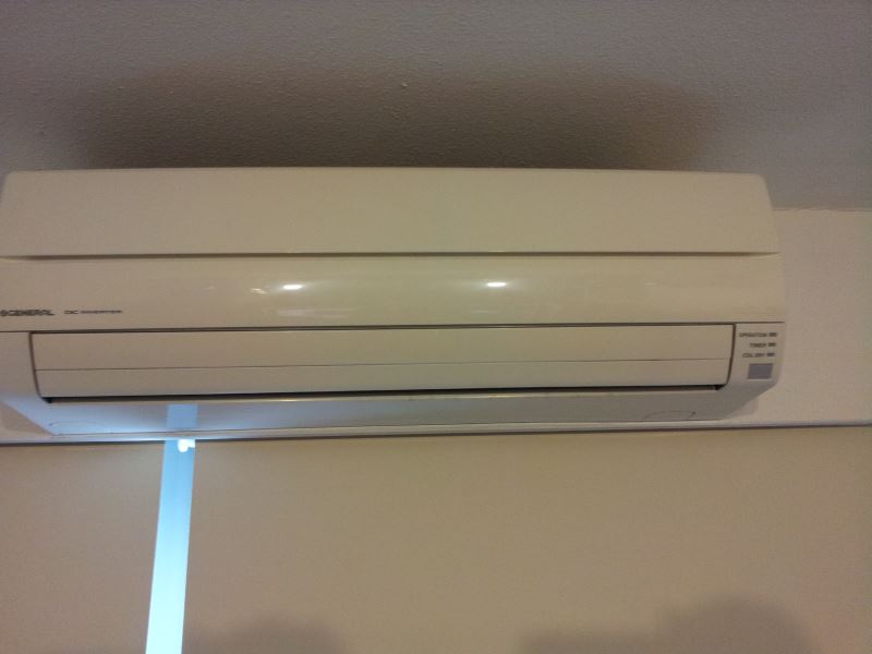

En de temperatuur in mijn werkkamer is ook in de zomer met heel veel apparaten aan precies 23 graden.

Ik ben in het verleden problemen met 19" racks tegengekomen. Apparaten die normaal eigenlijk niet warm worden, werden op elkaar gestapeld in een rack veel te heet.
Mischien ben ik daar nog gevoelig voor
