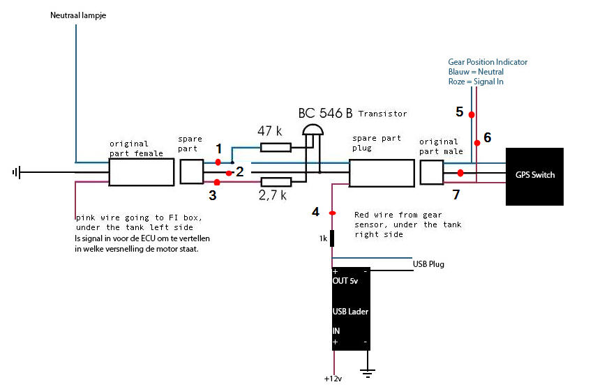

Ik heb met de fop kabel op zijn plaats maar 0,9v bij de GPI, gemeten zonder en met de externe +5v kabel.
Doorgemeten tot aan de stekker (bovenstaande draad die uit beeld verdwijnt) en op de stekker nog 5v (losgekoppeld) en aangesloten maar 0,9v.

In de fig staan 7 nrs, meet met een voltmeter hoeveel spanning je hebt op elk punt.
De voltmeter met de COM vastmaken aan de massa zodat je altijd dezelfde massaverbinding hebt.
Zet de versnelling op V3 en meet op alle punten met alles aangesloten, kabel en GPI
Edit: een punt 2 zijn de draden gewist door er een nr op te plakken maar die zijn doorverbonden.

1. 9.24v en geen verbinding massa.
2. 0v en 0,39k ohm (mm op 20k, 112 op 2000 en 08.1 op 200)
3. 3.21v met 2k7 als permanente weerstand
4.0,08v
5. 9.22 (accu voltage iets gezakt)
6. 0,08v
7. 0v 15 ohm (mm op ohm, 200)
8. Usb plug: 5.02v
9. Usb plug voor 1k weerstand: 5.02v
Ik ga de weerstand even controleren..
edit: weerstand is echt 1k en werkt naar behoren.
De spanning op punt 4 en 6 kan niet!
Er staat 1.5K in serie met die 1K en er zou dus 3V moeten over staan.
Daar moet je zoeken waarom dat niet zo is.
Maar alleen 4 klopt toch al niet? En als ik die 1k weg laat? Dan gaat er wel 5v in en moet het wel werken, desnoods met een diode er tussen zodat het niet richting de usb outlet terug kan?
Ik heb vlak voor en vlak na de 1k weerstand in de kabel geprikt met een speld, voor is 5,02 en na is meteen 0,08v.
Je moet je enkel concentreren waarom je maar 0.08V meet na die 1k, al de rest mag je vergeten.

De 1k weerstand ga ik weg laten, want ik heb een signaal van 5v nodig en dat heb ik al vanaf de 7805. Er zit al een 5v1 zener op de GPI dus dat lijkt mij voldoende.
Waarom er maar 0,08v op staat heb ik nog niet naar kunnen kijken, nu een andere voeding gepakt en dan nog eens kijken, wellicht dat het wel een zwevende massa was, omdat de USB lader wellicht met een optocoupler werkt of gescheiden is??
Dat zei ik toch al eerder, dat je daar naar moest kijken. :)
Tja, maar omdat ik de usb lader wel aan de minpool van de accu heb zitten en ik er van uit ging dat dit gewoon 1 massa was, dat het zou werken ;)
