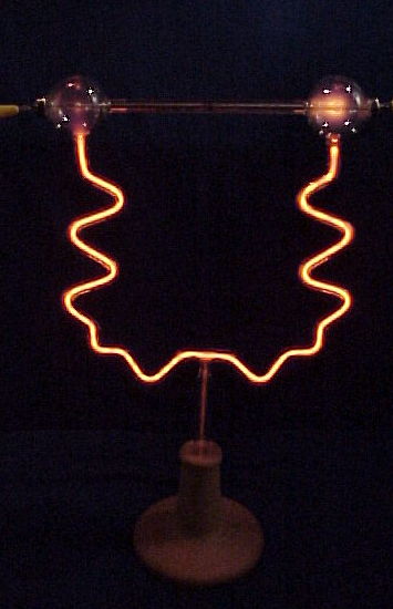

Kruimel
Wat dacht je van deze ?
Mit der Umwegröhre nach Hittorf lässt sich die überraschende Erscheinung demonstrieren, dass die elektrische Gasentladung unter bestimmten Bedingungen den kürzeren Weg meidet und einen etwa 200 mal so langen bevorzugt.
Dieser Effekt kommt dadurch zustande, dass eine Mindestlänge vor der Kathode für das negative Glimmlicht und den Faradayschen Dunkelraum notwendig ist. Fehlt diese Länge, ist die Glimmentladung "behindert".
Van hier : http://www.infogr.ch/roehren/hittorf_1/hittorf.htm
Joow? Meesterlijk ding. Ik probeerde die site een beetje te lezen, maar ze leggen het effect niet volledig uit. Op die site is ook te zien wat op dit plaatje niet helemaal tot zijn recht kwam: er lopen metalen elektroden door bijna de gehele lengte van de rechte buis! Voor hen die geen Duits kunnen, op de pagina staat ongeveer dit:
Hittorf onderzocht ook het versnellen van de elektronenstralen in verschillende [mate van] vacuüm. Eigenlijk zou deze buis niet vacuüm zijn. Het origineel is onderaan, waar hij in de voet staat, open. Men sloot de buis dan op een vacuümpomp aan en zag dat bij een gering vacuüm een overslag plaatsvond tussen de boven ingebouwde elektroden. Bij een hoger vacuüm echter en nemen de elektronen de omweg via de lange route! In het midden raken de elektroden elkaar bijna.
Het lijkt er op dat het effect te maken heeft met de donkere ruimte van Faraday/Crookes. Als de druk te laag wordt dan zijn er te weinig deeltjes in het pad tussen de elektroden en dan kunnen de elektronen gewoon van anode naar kathode gaan zonder een gasmolecuul te ioniseren. Wat ik er dan persoonlijk bij concludeer is dat daar dan nauwelijks energie verloren gaat omdat ongeïoniseerde lucht slecht geleidt.
Dat zou wel de verklaring kunnen zijn van het verlichtingsgedrag van jouw lampje Lucky Luke. Dan is de druk in je lampje zo laag dat de onderlinge afstand tussen de binnenkanten van de elektroden kleiner is dan de grootte van de donkere ruimte van Faraday/Crookes, maar die tussen de buitenkanten van de elektroden niet. Dan ontstaat er geen geleidingspad midden tussen de elektroden, maar wel via de omweg. Dan is hij dus niet verschrikkelijk inefficiënt zoals ik eerder zei, en is het tevens geen magnetisch effect dat het geleidingspad breder maakt.
