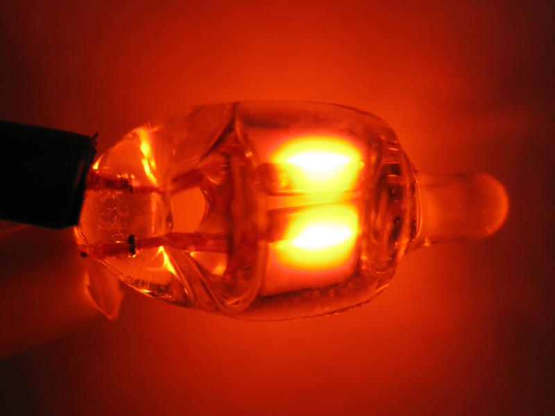

neonlampje: buitenkant elektroden licht op
Waarde Dame en heren CO-ers (:)),
Ik heb een neonlampje op wisselspanning, gevoed via een trafotje uit mijn functiegenerator. Het lampje krijgt zo'n 110VAC en is voorzien van een serieweerstand van IIRC 30K wat bedoeld zou zijn voor 110VAC.
Ik zou verwachten dat het oplichten van het neongas wat met het elektrisch veld tussen de elektroden te maken heeft, maar gek genoeg licht het gas op aan de buitenkant van de elektroden, en dus niet ertussen waar de veldsterkte naar mijn idee het hoogst zou moeten zijn.
http://www.uploadarchief.net/files/download/neonlampje_alleenbuitenkant.jpg
De foto' s op wikipedia van een neonlampje (op AC en DC) zie je de elektroden geheel rondom oplichten. Ook op DC, maar dan natuurijk alleen de kathode.
http://commons.wikimedia.org/wiki/File:Neonlamp3.JPG#/media/File:Neonl…
Wie kan dit verklaren?

Kan dat niet gewoon reflectie kunnen zijn?
mel
misschien door een te hoge frequentie?
Lijkt op een "skin-effect"-achtig gedrag.
Je zegt niet welke frequentie de generator geeft.
Denk in deze ook eens aan een Nixiebuis... Die licht toch ook rondom het metaal van het symbool?

Ik niet, ik klets dus maar wat, misschien komt het omdat de elektrische veldlijnen loodrecht op de cylindervormige elektroden staan. En de lopende stroom langs de kortste weg geeft een magnetisch veld dat afbuigend werkt voor de collega elektronen. Zware ionen die de andere kant op lopen als de elektronen willen gaarne recombineren onder de afgifte van het licht als prijs voor de dating service, wat een aanzuigende werking heeft op allochtone elektronen afkomstig van de verkeerde kant van de elektroden.
Kan het zijn dat 't lampje gewoon 'op' is?
(als die lampjes aan het eind van hun leven komen wordt het steeds lastiger voor ze om gelijkmatig op te lichten)
Als de elektroden te dicht op elkaar staan, is daartussen niet de mogelijkheid om een gloei-ontlading te krijgen. Daarom via de buitenkant in dit geval.
Waar het precies van afhankelijk is weet ik neit meer. De boeken heb ik helaas niet.
Als een neonlampje 'op' is, is ook het glas zwart aangeslagen (tenzij het gewoon lek is).
Tussen de elektroden ontstaat een zwart gat, daarom is er geen licht zichtbaar. Deze wetenschap komt van een site over vrije energie ;-)
Ah, mooie pseudo-technische verklaring, die free-energie moet tenslotte ergens vandaan komen.
Hoeben
Dr Blan heeft volgens mij gelijk. Atomen geven licht als een elektron erin knalt en er als foton weer uit komt, Dit betekent dat op/tot het moment dat het foton eruit komt het ion een negatieve lading heeft en door magnetische velden tgv stroom beïnvloed wordt. En ook door de spanning op de elektrodes.
Hierbij komt dat een AC veld gebruikt wordt, hierdoor wordt alles symmetrisch. DC zou een aardig effect laten zien met maar 1 oplichtende elektrode.

Ik heb zowel 50, 60 als 100Hz geprobeerd maar weet niet meer waar ik de foto geschoten heb. IIG geen HF. Volgens mij bij 100Hz omdat het trafotje anders de 110V niet haalde.

Nieuw gekocht. Welliswaar op ebay, maar uit Polen. Al zijn het Amerikaanse lampjes - Chicago Minature A1C
Op 4 mei 2015 14:43:50 schreef elmowww:
Staan inderdaad dicht op elkaar (miniatuurneonlampjes, de foto is een macrofoto).
DrBlan zou wel ' s gelijk kunnen hebben maar ik weet die kurketrekkerrechterhandregel (of was het de linker?) ook niet meer uit mijn hoofd...
Via de reacties op mijn blog bij een volslagen ongerelateerd artikel
Zoals Ohm Pi ook al zegt op het CO-forum: op wat voor frequentie laat je je neonlampje werken dmv. je toongenerator? En op wat voor golfvorm? Wat doet zo'n zelfde lampje met een voorschakelweerstand op het lichtnet?
100Hz, Blokgolf. Op het lichtnet nog te proberen (geprobeerd, zowel 2 lampjes in serie met 30k elk, als 1 lampje met 112k (82k+30k) Effect is dan minder uitgesproken maar ook omdat lampje feller is. foto volgt).

Opvullen van de ruimte tussen de elektroden van een neonlampje op AC, gebeurt m.i. alleen door overlap van de lichtende gaswolkjes om beide elektroden

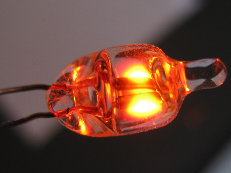

http://www.uploadarchief.net/files/download/neonlampje_oplichtnet.jpg
Op het lichtnet is het effect veel minder sterk. Misschien heb ik met de fungen ook wat weinig stroom door het lampje gestuurd oid.
Anyway, je kunt het nog steeds zien dat ze vooral aan de buitenkant oplichten, en een oplichtend neonlampje is nog steeds mooi :)
(Op de foto zie ik nu zelfs een beetje paarsige gloed aan de buitenkant van de oranje gloed. Argon?)

Ik krijg het niet voor elkaar ... behalve een paar neons die duidelijk te lang op DC gedraaid hebben krijg ik geen gespleten beeld.
http://www.gigawatts.nl/co/div/Neon/IMG_0052.JPG
http://www.gigawatts.nl/co/div/Neon/IMG_0054.JPG
http://www.gigawatts.nl/co/div/Neon/IMG_0058.JPG
http://www.gigawatts.nl/co/div/Neon/IMG_0060.JPG
http://www.gigawatts.nl/co/div/Neon/IMG_0068.JPG
http://www.gigawatts.nl/co/div/Neon/IMG_0071.JPG
http://www.gigawatts.nl/co/div/Neon/IMG_0077.JPG
http://www.gigawatts.nl/co/div/Neon/IMG_0636.JPG
http://www.gigawatts.nl/co/div/Neon/IMG_0641.JPG
